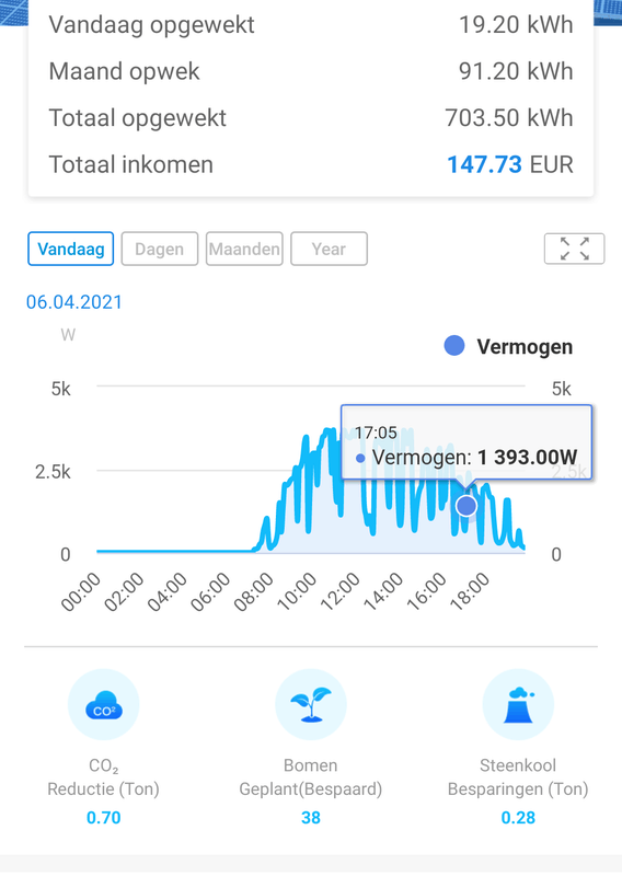

Ik lift even mee op deze vraag. Ik heb namelijk sinds 24 feb 2021 een installatie met zonnepanelen op mijn dak met een Goodwe 3600D-NS inverter en krijg de kosten/kWh ook niet goed ingesteld. Alles al geprobeerd, punt, komma, x1000, /1000 etc zowel via de app als via de web portal, maar geen succes.
Volgens SEMSportal heb ik in de laatste 5/6 weken al een kleine 9k€ bespaard - lijkt me sterk met 12 paneeltjes 8)7
Dus hoop dat iemand weet hoe ik dit goed ingesteld krijg.

Zo heb ik het staan, vergeet onderaan niet te klikken op wijzigingen opslaan. Zelf raak ik de overige settings steeds kwijt zoals te zien is

Ik heb als test de opbrengst op 1000 Eur/kWh gezet.
Het bedrag staat er wel, maar de dagopbrengst loopt nog steeds met maar 0.22 Eur/kWh op.
De taal staat bij mij op Engels (wist geen eens dat in het in Nederlands kon. Heb dat nu gedaan)
Er lijkt dus iets mis met het portal te zijn.

chrisholstege schreef op dinsdag 6 april 2021 @ 16:57:
Vreemd. Bij mij staat ie ook exact zo en werkt prima. Die settings mbt aantal bomen etc is op de webpagina ook leeg, maar in de app toont ie wel de goed waardes, hoewel ik niet weet wat goed is in deze context....

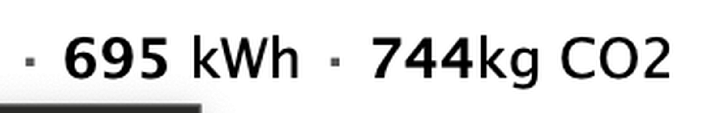

Bij mij in de app is het pakweg elke 19 kWh een boom.
Volgens mij kun je 19 kg co2 besparing wel per boom rekenen, maar 1 kWh staat niet gelijk aan 1kg co2.
Ik vermoed dat de installateur of Goodwe dat verkeerd ingesteld hebben op een plek waar ik geen rechten voor heb.

chrisholstege schreef op dinsdag 6 april 2021 @ 18:06:
1kWh hangt af van hoe de mix (groene stroom / kerncentrales / aardgascentrales / ...) in het net hoeveel kg CO2 dat is. Hier in BE is het 0,23 kg CO2 per kWh.

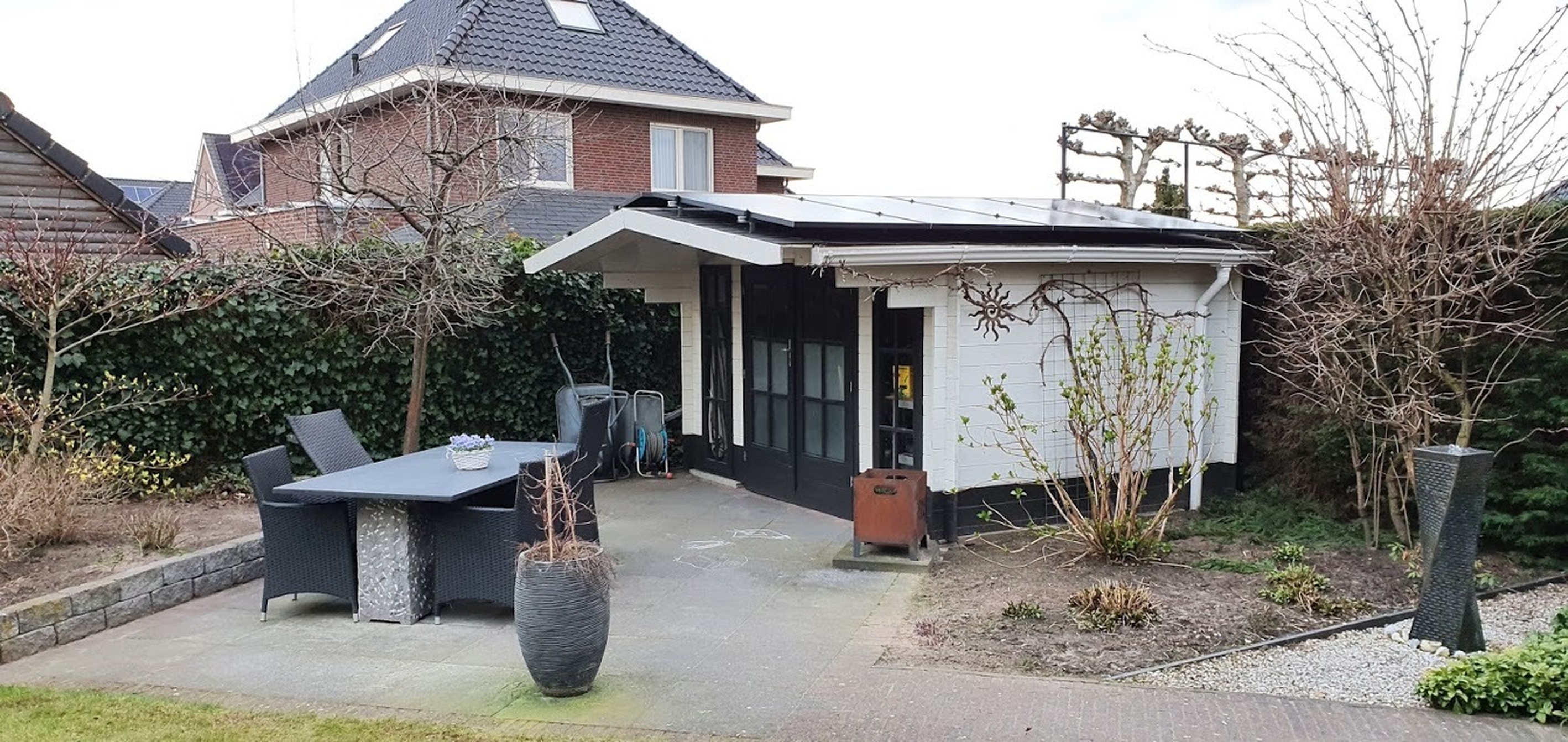

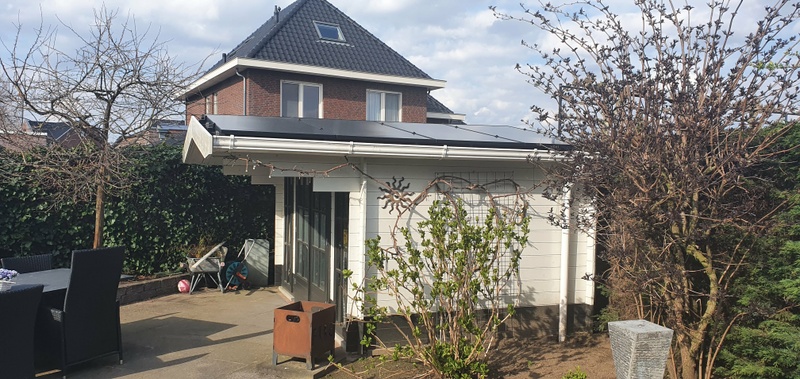

Ja je aanname klopt. Het paneel komt op zuid-west omdat daar de enige plek is waar ik (onverwacht) nog ruimte heb. De vraag was meer bij welk paneel ik deze parallel het beste kon aansluiten.
Ik heb 22kw aan opslag stroom en 1300liter aan water waar ik stroom en warmte in kan opslaan. Ik hoop dat ik met mijn 9 panelen alles zelf kan gaan gebruiken.

22kW is een vermogen, niet een hoeveelheid aan energie. Bedoel je soms 22kWh (in dat geval, is het een beste accu, nice!)? Hoe sla je stroom op in water? ;)

Thanks. Ik heb het ook exact zo ingesteld en vervolgens opgeslagen maar helaas zonder succes. Overigens is SEMSportal ook bij mij in het Engels. Niet dat ik dit erg vind maar wellicht het testen waard (misschien een bug?) door de taal in te stellen naar het Nederlands om te bepalen of het probleem daarmee is opgelost. Ik kan alleen zo niet zien waar ik de taal kan wijzigen naar het Nederlands...
Denk dat ik toch maar even ga bellen met de installateur...

Wijzigen van de taal op het Goodwe portal kan op inlogscherm (optie rechtsboven).
Zowel met Engels- als Nederlandstalige instelling bleef de dagelijkse opbrengst met 0.22 Euro/kWh toenemen nadat ik het bedrag een paar uur lang op 1000 Euro/kWh had gezet.
Misschien is er maar eens per dag een update, maar het lijkt erop dat er iets met het portal niet in orde is.

borft schreef op woensdag 7 april 2021 @ 10:14:
Daarnaast lijkt 22kWh me een aardige mismatch met 9 panelen (=~3,1kWp?). Aangezien je in de winter op een goede dag toch heel je accu vol wilt krijgen....
Als ik kijk naar mijn eigen set (27panelen, 9.5kWp, pal zuid 40gr) wat die in de winter opbrengt, zou ik je eerder adviseren 10-20kWp te leggen.
@-SimJoc- gebruik je wel een WP om dat vat te 'vullen'? Want op COP1 kom je helemaal vermogen te kort.

Het is mij gelukt om de prijs juist in te stellen en de opbrengst wordt nu ook correct weergegeven.
Kreeg het alleen goed ingesteld via de app op mijn iPhone (notepad aanklikken in rechter bovenhoek van het scherm en daar de EUR/kWh aanpassen), via de webportal werkt deze optie bij mij iig niet.
Naderhand via de webportal inloggen laat overigens nog steeds de verkeerde EUR/kWh instelling zien maar de dag/totale opbrengst op het dashboard is wel correct. Blijf het vreemd vinden....
Overigens is de oplossing reeds vermeld op het forum en hier te vinden:

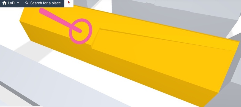

Naar aanleiding van een artikel op de Tweakers voorpagina:
Handige tip voor mensen die zich aan het oriënteren zijn op zonnepanelen.
Als je wil weten wat de helling van je dak is, hoef je dat niet meer uit te rekenen of op te meten.
Je kunt het simpelweg opvragen via 3D BAG. (Beschikbaar voor alle NL adressen)
- Ga naar 3DBAG.nl
- Vul het adres in
- Klik op het dakvlak waarvan je de hoek wil weten
- Op het geselecteerde dakvlak verschijnt een pijl
- Linksonder in beeld staat de hoek van dit dakvlak in graden.
Kleine test heeft uitgewezen dat de hoek doorgaans behoorlijk nauwkeurig is (zeker nauwkeurig genoeg voor een PV berekening!)
Afbeeldingslocatie: https://tweakers.net/i/XKP2b7l85WHSZ6W9lf_-i1XUHYY=/full-fit-in/4000x4000/filters:no_upscale():fill(white):strip_exif()/f/image/G2hfI0pRphKUCUNlYafXeEEf.png?f=user_large

coldasice schreef op vrijdag 26 maart 2021 @ 22:08:
Hier vandaag ook panelen laten plaatsen, erg blij met het resultaat....
Denk dat ik het rondom nog wel een beetje netter ga afwerken, frontplaat verhogen...zijkanten weet ik nog niet, mochten er mensen inspiratie hebben, hoor ik het graag...
Afbeeldingslocatie: https://tweakers.net/i/Gl8tfXDhdhKCnAkNK1pOzOodGUM=/full-fit-in/4920x3264/filters:max_bytes(3145728):no_upscale():strip_icc():fill(white):strip_exif()/f/image/sOpNUoMc52NTbwUiLlMJJSBU.jpg?f=user_large
Inmiddels jullie tips ter harte genomen (een deel hadden we natuurlijk ook al bedacht), de luiffel van het tuinhuisje ingekort waardoor de frontplaat mooi aansluit en de dakgoot wat gekanteld voor een beter optisch effect.
Afbeeldingslocatie: https://tweakers.net/i/qs0aCBH-Sz_PW8lsWlRNBYXY8bU=/800x/filters:strip_icc():strip_exif()/f/image/Tg8Nx9RUkW1cUlKfjLfxlzT9.jpg?f=fotoalbum_large
Afbeeldingslocatie: https://tweakers.net/i/UGbrO_Xf-FJqCrIzxuuSxra3JmY=/800x/filters:strip_icc():strip_exif()/f/image/Ao42pPjxAfWKENcj4rQa3Eoa.jpg?f=fotoalbum_large
Afbeeldingslocatie: https://tweakers.net/i/ukbRA-NIqDAChJ15rl8WfQEjv30=/800x/filters:strip_icc():strip_exif()/f/image/pOn7ZmXPc9Gd7zLJRhcQk6VY.jpg?f=fotoalbum_large
Afbeeldingslocatie: https://tweakers.net/i/uSVZ6GkahscFNZjvKi-kE5gvt24=/800x/filters:strip_icc():strip_exif()/f/image/y6N0i96o21iDOaIMdXeW2NHd.jpg?f=fotoalbum_large
Erg tevreden over het resultaat _/-\o_ _/-\o_

coldasice schreef op vrijdag 9 april 2021 @ 17:15:
Mooi man, opzich is dit niet wat ik normaal bedoel met: "je kan ook het dak afstemmen op de maat van de panelen." _O-
kaasmakert schreef op vrijdag 9 april 2021 @ 16:39:
- Ga naar 3DBAG.nl
- Vul het adres in
Dank voor de tip! Bij mij klopt het ook goed, 1 graad verschil...
  • WackoH
  • Laatst online: 00:30
@kaasmakert Goede tip. Bij ons huis kloppen de dakvlakken ook binnen 1 graad nauwkeurig, of het nu 60o of vlak dak (geeft 0.6 graden aan). TU Delft altijd (y)

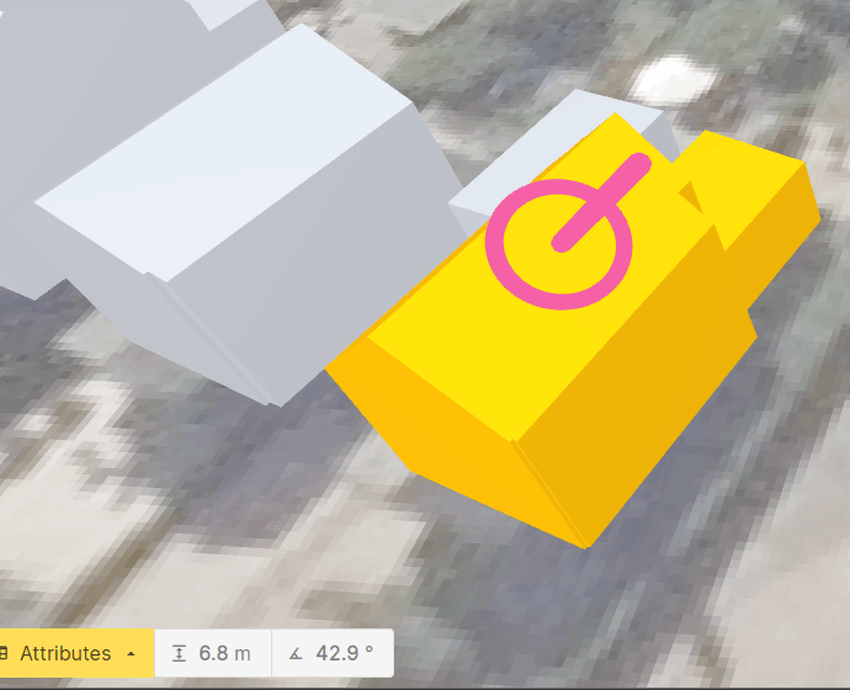

  • twain4me
  • Laatst online: 11:13
twain4me
Paar jaar rondgelopen afentoe is het ook best wel :X
bij mij snapt de computtert niet hoe hij de meetpunten moet verbinden dus heeft er een zooitje van gemaakt, wat wel goed is klopt idd.
Afbeeldingslocatie: https://tweakers.net/i/306tfUU9BSRTzFk2EEWnm9ecWbI=/800x/filters:strip_icc():strip_exif()/f/image/tLzm8p6OsU2ZASLZl1xlIfbL.jpg?f=fotoalbum_large
[ Voor 37% gewijzigd door twain4me op 09-04-2021 20:19 ]

twain4me schreef op vrijdag 9 april 2021 @ 20:14:
[...]Paar jaar rondgelopen afentoe is het ook best wel :X
Ik heb het er prima naar m'n zin gehad
Bij mij werd een rare driehoek getrokken bij het ornament aan de voorzijde dat ~0.5 m omhoog steekt. Dat zit overigens de panelen op het platte dak daarachter, in de winter ook wat in de weg (schaduw). Dus zo bekeken klopt het wel weer.
