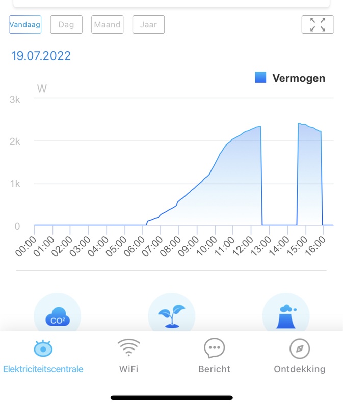

Jup, mis vandaag weer een groot gedeelte van de grafiek. Van wat ik begrepen heb wordt dat later wel weer gecorrigeerd maar echt professioneel komt het niet over.

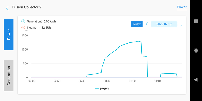

Sinds 1 juni had ik SEMS eigenlijk vrijwel probleemloos draaien, wel af en toe een WIFI reload nodig geweest, maar geen uitval van data.
Gisteren heeft de support van GoodWe blijkbaar alsnog (na weken wachten) mijn flash verzoek doorgevoerd, omdat ik integratieproblemen met HomeAssistent ervoer. Nu vandaag gelijk de eerste uitval van opwekdata over de periode 11:30 - 14:30 uur.
Van de drup in de regen.... |:(

Hier ook per vandaag uitval van data in de app, in de weergave. De totaaltelling en het dagtotaal lijken wel te kloppen.
Ter controle het rapport op de webportal per minuut uitgedraaid en dna zie ik de gaten wel staan qua tijd
19/07/2022 11:13:11
19/07/2022 11:17:11
19/07/2022 12:06:16
19/07/2022 14:40:32
en daarmee de optelling die bij mij op 14.9 uit komt maar het dagtotaal uit de app staat op 16.9.....

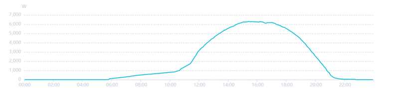

Boven Sems, onder het lokale Grafana dashboard
Afbeeldingslocatie: https://tweakers.net/i/iJ7-5alopxE0xrTRk2mDv_LpKnQ=/800x/filters:strip_exif()/f/image/MfsengsykGzf88FCPftxaI6Y.png?f=fotoalbum_large
Afbeeldingslocatie: https://tweakers.net/i/zPHUYFIJF3OO_c2gC43UY-5pd_s=/800x/filters:strip_exif()/f/image/rwIu2C2q2uh6o6oLaE3xpC3N.png?f=fotoalbum_large

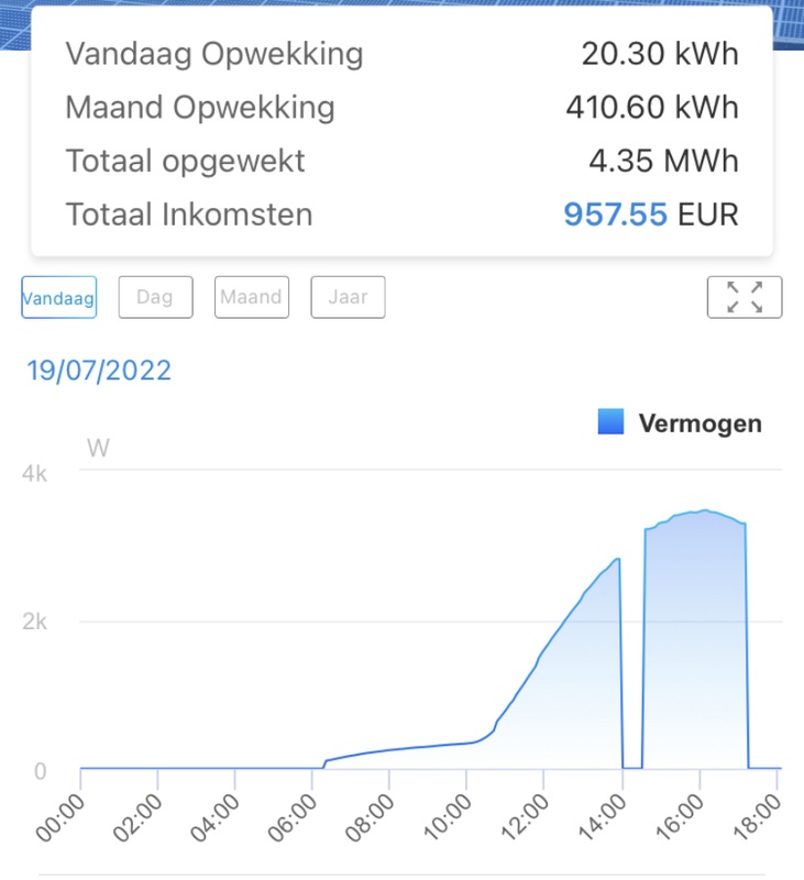

  • mtv1
  • Laatst online: 07:59
Het lijkt zich weer te herstellen
Eerste aanblik
Afbeeldingslocatie: https://tweakers.net/i/IBx5ls6MfkVO9Tbk-vodCI3glvM=/x800/filters:strip_icc():strip_exif()/f/image/cxV387Ce8GY2Et70cTNzmdop.jpg?f=fotoalbum_large
Afbeelding van zojuist
Afbeeldingslocatie: https://tweakers.net/i/qM3dMfgFwCm4eyqzCa9duPMuWYc=/x800/filters:strip_icc():strip_exif()/f/image/rE6qyZxHuWgbEb43aFAqg2gb.jpg?f=fotoalbum_large
