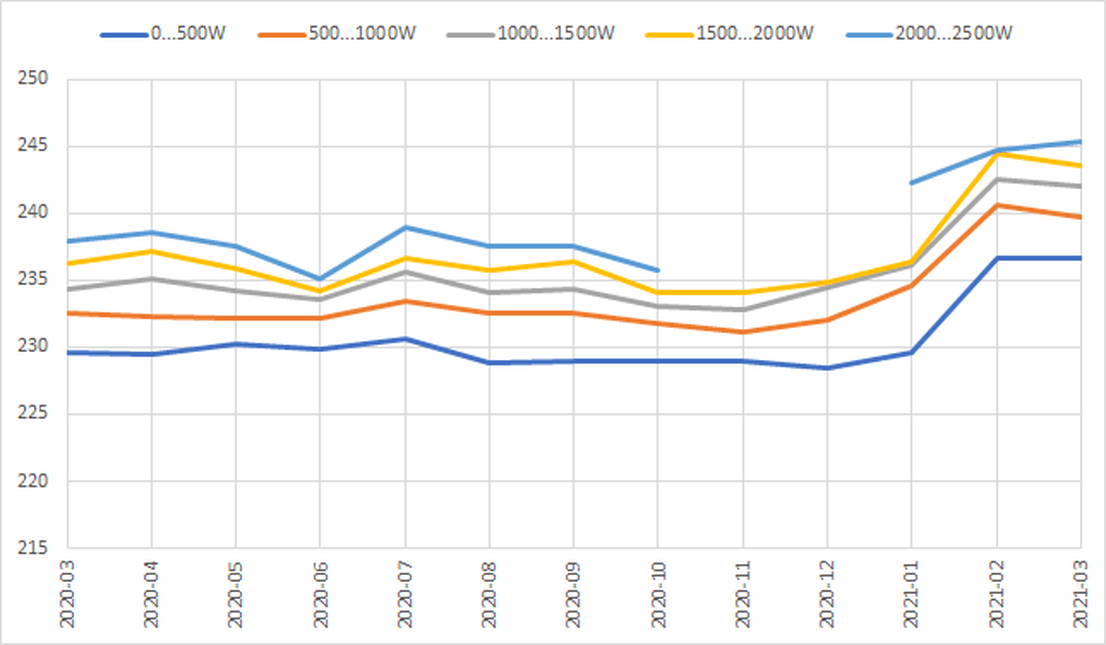

Geregeld komt het probleem van een uitschakelende omvormer door een te hoge netspanning voorbij.
Ik kwam toevallige een website van Netbeheer Nederland over metingen van spanningskwaliteit. Hierop worden "spanningskwaliteitsmetingen weergegeven die zijn uitgevoerd voor het project Spanningskwaliteit in Nederland". Zegt mij verder niet veel.
Sinds 2013 wordt bijgehouden waar (postcode) een meetactie is geweest en of de spanning binnen de eisen viel. Het resultaat is onder 'Meer informatie' als een rapportje in te zien.
Het is me niet duidelijk of dit (ook) metingen op verzoek van particulieren bij zitten, of dat de netbeheerder de locaties aanwijst (er zitten ook midden- en hoogspanningsmetingen bij).
Ik heb er even ruim 10 bekeken en maar 1 gevonden waar niet aan kwaliteitscriteria werd voldaan.
Ik heb in ieder geval wel een melding neergelegd bij Enexis. Sinds februari dit jaar is de netspanning ineens met 7V verhoogd. Als er geen zon is, is 237V geen probleem, maar de hele straat hier heeft zonnepanelen. Hierdoor komt bij flink zonnig weer de netspanning tot boven de 250V. Zelfs als ik op dat moment niets teruglever (omdat ik bijvoorbeeld mijn auto aan het laden ben) knalt de omvormer er uit.
https://twitter.com/antonboonstra/status/1374324979081302019
Afbeeldingslocatie: https://tweakers.net/i/tfYgKbiPmLlRf6JngDg0ksYjHJk=/full-fit-in/4000x4000/filters:no_upscale():fill(white):strip_exif()/f/image/PAxbQZ4Vfej8GWSKvSjXymGu.png?f=user_large

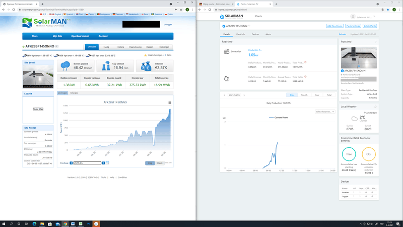

Krijg zojuist de volgende mail.
As Omnik has gone bankrupt and is not able to provide service in the future, we are sorry to inform you that this platform will be closed at the end of April.
With the purpose of providing continuous service for you, all data at Omnik platform will be migrated to SOLARMAN platform from 9 a.m. on 19th April, 2021 (UTC+8).
You could log in SOLARMAN platform using your current account and password. SOLARMAN will provide one-month free trial for your Omnik devices. During this period, you will be able to use all the functions at the new platform. When the free trial period is expired, you will need to pay 6 EUR/year for each device, otherwise the access to the device and data will be restricted.
Zou het zin hebben om te klagen bij mijn installateur? Die heeft anderhalf jaar terug de originele omvormer vervangen door een Omnik welke ik straks dus niet meer gratis kan uitlezen.
Of gaat het voordelen hebben, wel makkelijk te exporteren naar het tweakers team bv?
(krijg de mail net, nog niet naar dat Solarman platform gekeken.)

hjs schreef op zondag 4 april 2021 @ 11:52:
klagen kan altijd, maar als je gaat kijken wat je rechten/plichten zijn.
Het heeft alleen zin als je het vermoeden (en daarna bewijs) hebt dat de instalateur ervan wist en de info achter heeft gehouden (dwaling)
volgns mij was er voor de wereld 1,5 jaar geleden nog niet veel aan de hand met omnik het begon in feb-april 2020 als ik mij niet vergis
[ Voor 20% gewijzigd door twain4me op 04-04-2021 15:03 ]
Voor die 6 euro per jaar ?
ik denk dat je blij moet zijn dat er een alternatief wordt geboden.
Zul je ook wel geen firmware upgrades meer krijgen.
  • hjs
hjs
jobr schreef op zondag 4 april 2021 @ 18:55:
Das ook weer zo.

  • WackoH
  • Laatst online: 00:30
Om even advocaat van de duivel te spelen:
Was het platform van Omnik essentieel voor de werking?
Vermoedelijk niet en werkt die prima zonder dat platform.
En als de omvormer een display heeft, kun je de opbrengst ook daar op aflezen.
Dus het platform is alleen voor comfort.
Dus ook al zal Solarman dit aanbod niet op humane gronden doen maar gewoon om geld te verdienen, het is toch wel een redelijk aanbod. Zij hebben er tenslotte kosten van zonder dat daar opbrengsten tegenover staan.
Ze hadden ook 50 Euro per jaar kunnen vragen, want je hebt geen alternatief (behalve als je zelf gaat hobbyen).
Je bent al (minstens) de tweede die in de 6 Euro een maandbedrag leest :+
Ze hadden beter 0.50 per maand kunnen schrijven :*)

  • LooneyTunes
  • Laatst online: 30-10 09:29
WackoH schreef op zondag 4 april 2021 @ 19:40:
Klopt. Het vermogen komt keurig van het dak naar het net.
Alleen dagelijkse opbrengst (dan moet je dus snel, voor dat-ie uitschakelt, net na de zonsondergang op de knop drukken) en de totaalopbrengst.
Maar ze deden dat al.
Mijn data loggen ze al sinds 2013 ;). (het is dat ik in 2014 een ander serienummer van mijn 'wifi-kit' kreeg dat ze 2e helft 2014 - mei 2020 de data niet hebben)
Maar tot op heden nog niets vernomen in de mail dat het geld gaat kosten.
  • hjs
hjs
LooneyTunes schreef op maandag 5 april 2021 @ 00:23:
Oh, dus dat kan nu ook al. Gaan we dat maar eens proberen.

hjs schreef op maandag 5 april 2021 @ 08:26:
Word al jaren door solar man gedaan want mijn omvormer lees ik daar al jaren uit. Omnik heeft zelf helemaal geen servers gehad. Daarom best raar dat het nu geld kost
1 PVoutput . Dongen NB
  • hjs
hjs
reneeke1970 schreef op maandag 5 april 2021 @ 09:17:
Had blijkbaar al een account daar, geen idee meer. (er was vorig jaar wel een storing bij Omnik, misschien toen een poging gedaan?)
De aanmelding nu wel gelukt van de omvormer, benieuwd of het nu goed gaat.
Ik neem aan dat Omnik voorheen periodiek aan Solarman betaalde om een portal aan z'n klanten ter beschikking te stellen. Die inkomsten zijn er niet meer.
De echte kosten zullen wel een stuk lager zijn dan de abonnementsprijs. Maar ja, de Omnik-bezitters hebben (nauwelijks) alternatief.
De technische levensduur van een stringomvormer is ~12 jaar. Zonder indexering gaat het dan om 72 Euro, 1~3% van de kosten van een gemiddelde PV installatie?
Het heeft ook wel voordelen dat het portal door een 3de partij werd verzorgd. Want zoals nu bij Omnik blijkt, blijft het portal tenminste bestaan als omvormerfabrikant failliet gaat.
Zijn er nog meer omvormermerken die logging aan Solarman hebben uitbesteed?

Ook Hosola zit op Solarman. Solarman heeft overigens meerdere portals. Mijn data gaat naar een oudere portal/server en sinds maart 2019 gaat mijn data ook naar hun nieuwe portal/server. 8)7
Afbeeldingslocatie: https://tweakers.net/i/WGHIP3nXkHlbmyLgfC9TcrO7kqg=/800x/filters:strip_exif()/f/image/ffd8hbYZrc2YitBzGeESaeoH.png?f=fotoalbum_large
[ Voor 26% gewijzigd door ArjoK op 05-04-2021 11:29 . Reden: schermprint oude en nieuwe portal Solarman toegevoegd ]
Ik had me nog nooit daar bewust aangemeld. Blijkbaar is daar een 'schaduw account' van Omnik gemaakt bij het aanmelden van mijn wifi-kit.
Als ik dat had geweten, had ik bij Solarman mijn serienummer wel aangepast in 2014 ;).

Weet iemand of je de Total Production ook in kWh kan krijgen ipv MWh?
Er staat nu 2,86 MWh in de Solarman app terwijl ik liever het heb zoals in de Omnik app, daar staat 2863,40 kWh.

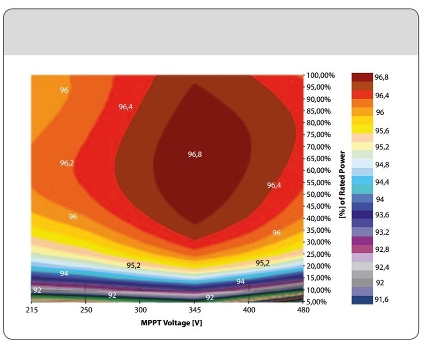

In dit topic komt regelmatig deze grafiek voorbij:
Afbeeldingslocatie: https://tweakers.net/i/-SFW_NZhdjPLGVGb8qBJtguoS8A=/full-fit-in/4920x3264/filters:max_bytes(3145728):no_upscale():strip_icc():fill(white):strip_exif()/f/image/6K5Nq71h9dtfeidOmyiWxw2f.jpg?f=user_large/
Geldt deze net zo voor 3 fase omvormers of hoort daar een andere (/en welke) grafiek bij?

fsfikke schreef op maandag 5 april 2021 @ 18:01:
Staat in de handleiding.. maar bij mijn 3fase ligt het rond de 600-700

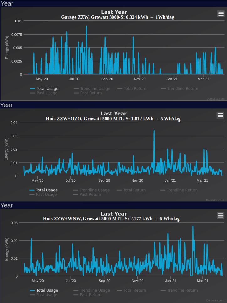

WackoH schreef op maandag 5 april 2021 @ 18:47:
Je liet me even schrikken met dat standby-verbruik. :X
Maar het blijkt mee te vallen. Van de 3 typen omvormers die ik heb, Growatt 3000-S, Goodwe GW3000D-NS en APS-QS1, is het opgegeven nachtverbruik resp. 0.03, <0.5 en <1 W.
Bij Growatt staat nog een standby verbruik van <5 W. Dat is misschien als de omvormer al wel 'wakker' is , maar nog geen stroom aan het net levert.
Ik heb kWh meters die beide richtingen apart meten, en voor elke dag en omvormer is het anders en ook erg weinig. Over een heel jaar ~0.3 kWh voor de kleine omvormer en ~2kWh voor de grotere. Details van het gebruik het afgelopen jaar:
Afbeeldingslocatie: https://tweakers.net/i/m7UOHqpGIwUt0bc6LQhiR6-RGpo=/full-fit-in/4000x4000/filters:no_upscale():fill(white):strip_exif()/f/image/mwW0WDqlrLIfF4YUlPCc64z6.png?f=user_large
3200 Wp OZO+10000 Wp ZZW+3200 Wp WNW - Daikin 4MXM68N + 3 x FTXM20M2V1B + FTXA50A2V1BT - Vaillant AroTherm 125/5 & Boiler VIH RW 300/3 MR
