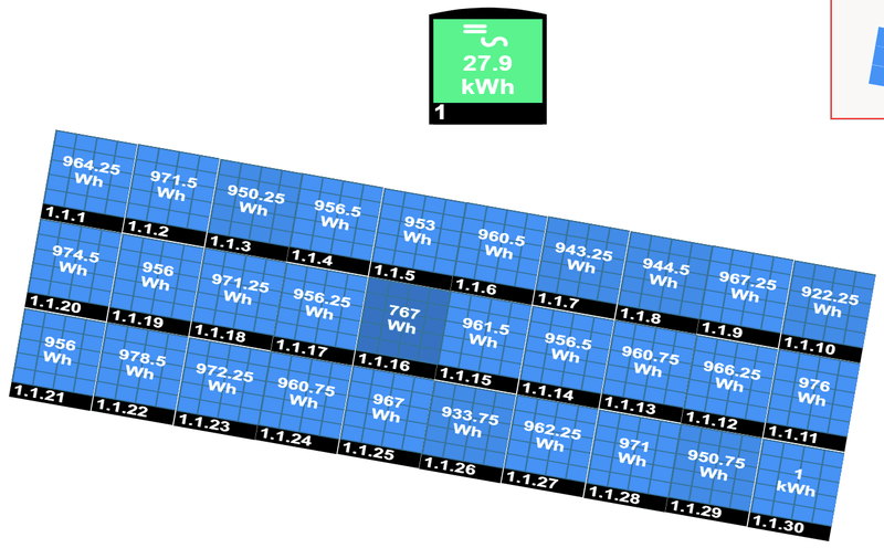

Ik heb sinds een paar weken 30 panelen op het dak liggen icm een Solaredge omvormer.
Wat me opvalt is dat 1 paneel (1.1.16) redelijk ver achter blijft ten opzichte van de andere panelen. Er is geen schaduw val op dit paneel.
Is dit normaal (binnen de marges) of is er iets aan de hand met dit paneel?

  • Rouske
  • Laatst online: 12:51
misteriks schreef op woensdag 31 maart 2021 @ 13:46:
Als je alle panelen selecteert en dan op de "i" van info klikken, wat zie je dan bij dat paneel aan paneel spanning t.o.v. de rest? Of plaats een screenshot van de tabel die je dan krijgt.
  • misteriks
  • Laatst online: 29-10 16:54
Paneel 1.1.16 + de panelen die er direct eromheen liggen
Afbeeldingslocatie: https://tweakers.net/i/Q2iBPAHTPHVSpYeMO0GKK_5VLsw=/800x/filters:strip_exif()/f/image/wp0aIJ1L7dxpWpIJApzS4BvU.png?f=fotoalbum_large

  • Rouske
@misteriks
De paneelspanning is hetzelfde als de rest, er is dus geen diode defect.
Het gehele dak is schaduw vrij? Niet dat ze per ongeluk een optimizer verwisseld hebben van plek.
Enige andere wat ik dan nog kan bedenken is dat meerdere communicaties van die optimizer niet aangekomen zijn. Als je de Analyse tab hebt in de portal zou je dat kunnen checken door in 1 van de grafieken van de optimizers te checken of daar elke 5 minuten een datapunt staat.

  • misteriks
Het hele dak is inderdaad schaduw vrij.
De analyse tab heb ik niet.
Ik zal de installateur eens vragen of ik meer gegevens te zien kan krijgen dan wat ik nu zie.
  • redwing
  • Laatst online: 30-10 15:15
Wat laat de playback zien? Is dat paneel continue laag, want wat er in dit laatste overzicht staat ziet er naar mijn idee gewoon goed uit. Niet een hoekpaneel dat begint met langere schaduw of zo? Het kan natuurlijk zijn dat ze in de layout een paneel op de verkeerde plek hebben gezet.

  • misteriks
Wellicht dat idd het paneel niet juist is ingetekend. Rechts boven vangt in de ochtend wel wat schaduw volgens mij van een schoorsteen op mijn dak.

  • redwing
misteriks schreef op woensdag 31 maart 2021 @ 14:38:
Dan denk ik dat dat het probleem is. Er is uiteindelijk maar 1 paneel dat 's morgens achterblijft en die ligt in je layout niet rechtsboven ;)
En anders 's morgens even op het dak kijken waar er schaduw is, dan weet je het 100% zeker.

  • SniperGuy
  • Laatst online: 07:42
Bedek tijdelijk een paneel met een doek en je weet het direct!

  • Rouske
Ah, dus toch wel schoorsteen schaduw :X
Maar met welke is die dan verwisseld, erg handig dit :(
Maar ook een (eigen veroorzaakt) probleem voor de installateur indien er een keer echt wat aan de hand is, want klopt de rest dan wel met de plek waar het ingetekend staat.... 8)7
  • Nock372
  • Laatst online: 12:32
Rouske schreef op woensdag 31 maart 2021 @ 15:04:
waarschijnlijk niet, bij de helft van de installaties dat ik achteraf een wijziging moet doen blijkt er dat ze de optis willekeurig toegewezen hebben..
