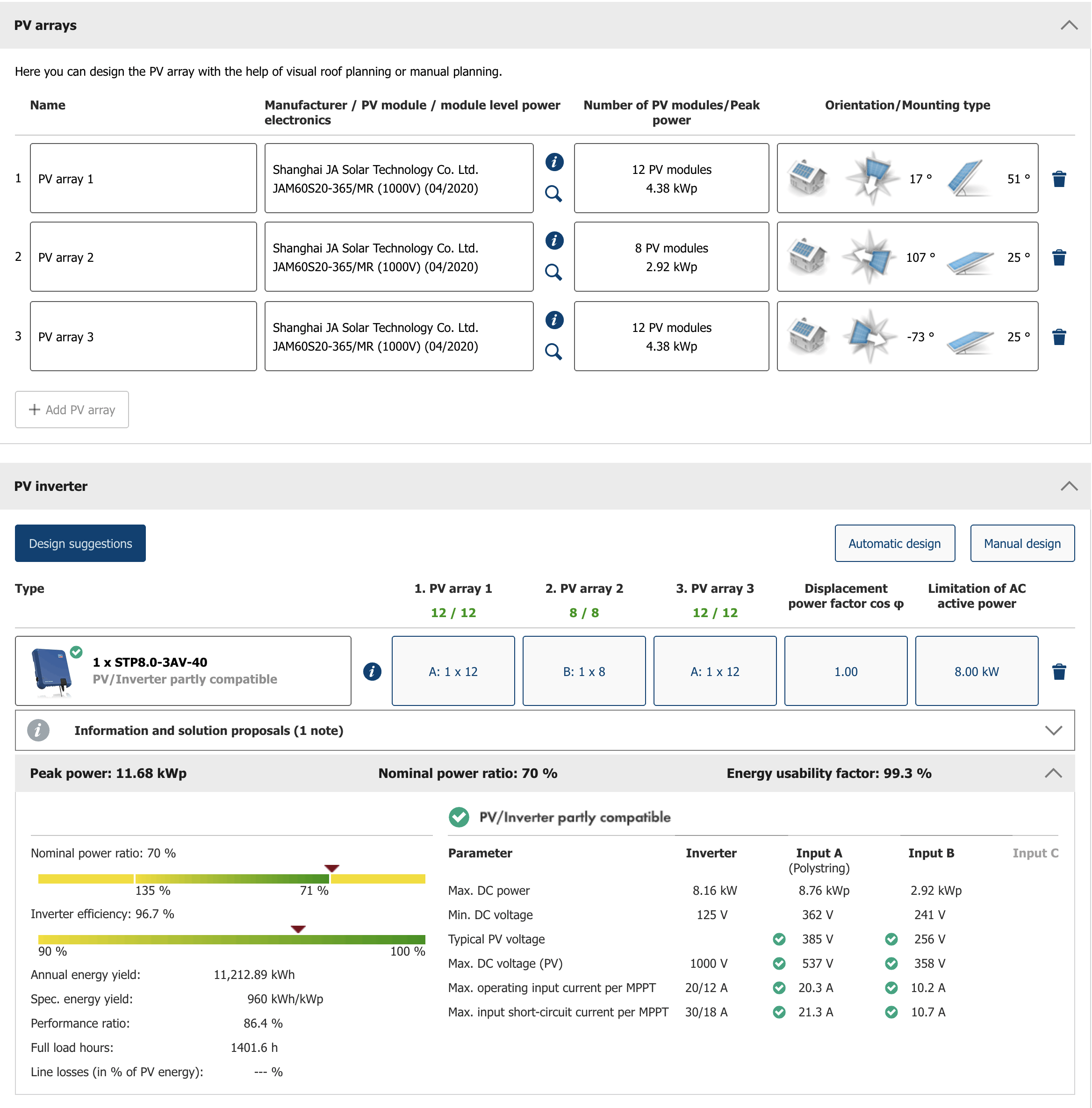

@Floor-is
jep, een kleinere omvormer is goed mogenlijk met flink wat meer richtingen.
maar zie de tabel:
Afbeeldingslocatie: https://tweakers.net/i/DqnXVZgqtunYbx-jvJknfe8GXkA=/full-fit-in/4920x3264/filters:max_bytes(3145728):no_upscale():strip_icc():fill(white):strip_exif()/f/image/i4TsogHcQX8v6RUUyqbZerWl.jpg?f=user_large
niet als west doet maar 80% W geven van de Wp.
dat is niet zo, oost en west geven gewoon 100% de W van de Wp.
dus hang je 1000Wp op west dan geeft die ook 1000W.
de tabel gaat over jaar opbrengst, niet over vermogen. ;)
oke 1070 naar 1066, oke ik woon in een 1010 gebied.
de beste set die ik heb aangelegd die levert 1095kWh/kWp (dit betekend 1,095kWh per Wp of 109,5%.)
dus die 10% hoef je niet aan te houden, die zit er dan al in. ;)
pas wel op, om een goede set te leggen, heb je wel een minimaal aantal panelen nodig.
zie grafiek van de omvormer zijn rendement (1 fase TL omvormer als voorbeeld):
Afbeeldingslocatie: https://tweakers.net/i/-SFW_NZhdjPLGVGb8qBJtguoS8A=/full-fit-in/4920x3264/filters:max_bytes(3145728):no_upscale():strip_icc():fill(white):strip_exif()/f/image/6K5Nq71h9dtfeidOmyiWxw2f.jpg?f=user_large
om de omvormer op het hoogste rendement te laten draaien, heb je dus 350Vmpp nodig.
met goedkope panelen heb je dus 33Vmpp per paneel.
dus 12 panelen geeft 33x12=396Vmpp.
is het dan warmer buiten dan zakt de Vmpp en heb je +/-350V.
helaas kun je niet zomaar minder panelen gebruiken.

Ik was al een beetje aan het kijken wat voor omvormers ik dan bij zou uitkomen.
Als ik het goed heb begrepen moet ik qua omvormers het voornamelijk zoeken bij:
• Goodwe
• Solaredge
• Growatt
In een opzet met twee stuks (huis en schuur), is het te adviseren om op de schuur aan beide zijden een gelijk aantal te plaatsen. Helder. Dan zou ik op de schuur 2x6 plaatsen, op het huis 12-16, afhankelijk van de mogelijkheden die ik heb binnen het welstandsgeneuzel. Kom ik op 24-28 panelen.
Monitoring heb ik nog niet zo heel hard over nagedacht moet ik zeggen, als ik de schuur in z'n geheel op 1 string weet te plaatsen, dan heb ik zeg 12 panelen op die string. Opdelen lijkt niet nuttig omdat er dan strings van 6 zijn?
Ik kwam nu een beetje uit op deze van Goodwe: https://www.solar-bouwmarkt.nl/gw3000-xs-wifi.html
Die van Solaredge zijn €700+, Huawei 900+ en Growatt is weer goedkoper.
Daar moet ik vast weer inleveren op monitoring ofzo, heb ik nog allemaal niet bekeken.

Ik heb de hele bende eens bij elkaar geklikt in de website van solar-bouwmarkt.
28 panelen: Hyundai 390Wp
Montagespulletjes voor landscape plaatsing
Omvormers van Growatt + monitoring module gebeuren (Growatt MIN 4200TL-XE)
Volledige installatie door Green Guys Installaties
Totale kosten: ±€9.900, laten we het afronden op 10k.
Verwachtte opbrengst: ±9.250kWh, bij €0,20/kWh is dat €1.850
Terugverdientijd schijnt dan ongeveer 5,5 jaar te zijn. Dat is een puike deal in mijn boekje!

  • busscherski
  • Laatst online: 21:35
Als we mikken op 26-30 panelen, dan hebben we onze gehele energiebehoefte gedekt. Gaan we zelfs misschien overheen.
Ik zou er zeker overheen gaan :)

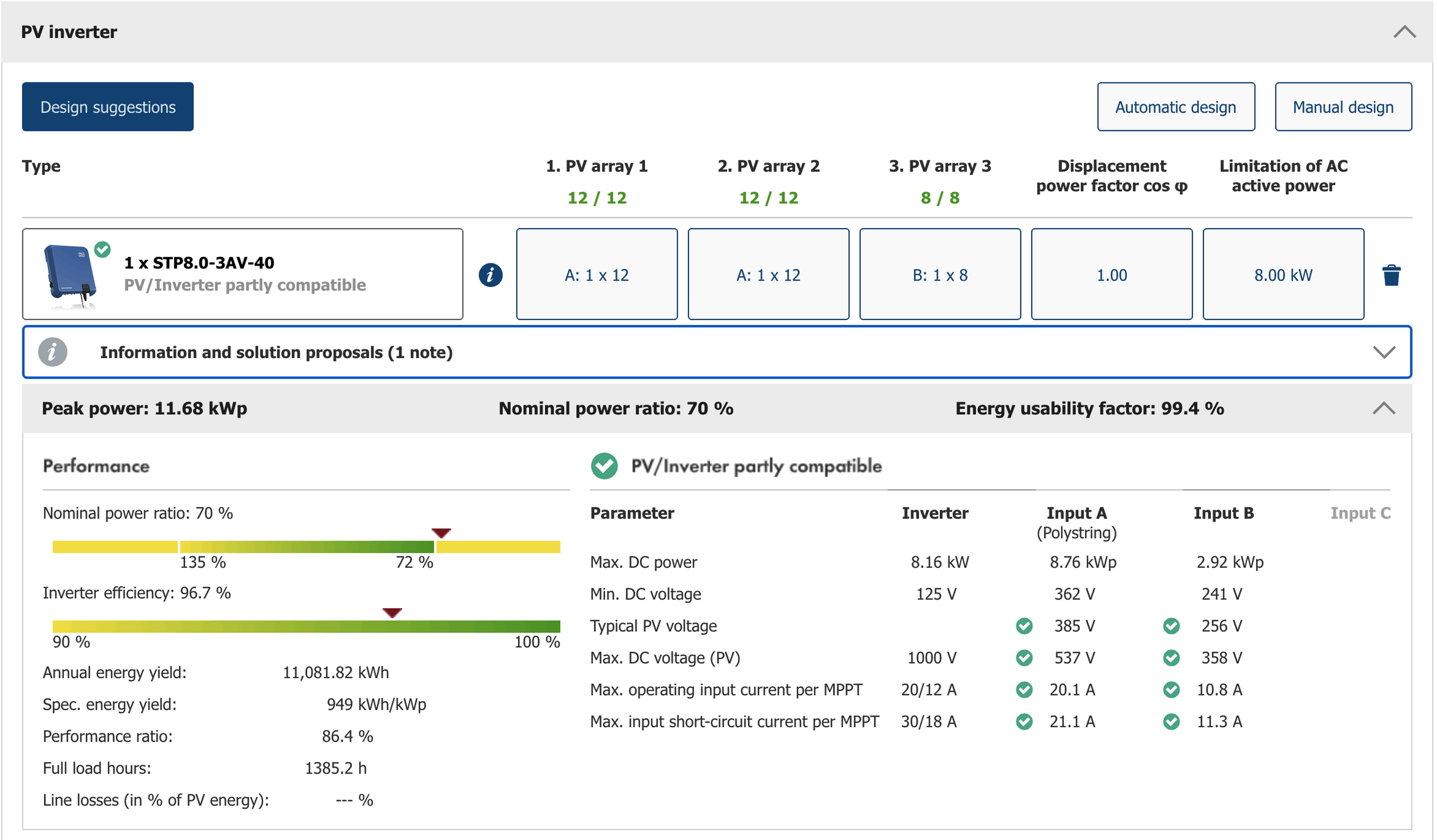

1) Stringomvormers (Goodwe, Growatt, SMA, Fronius etc.)
2) Micro omvormers (AP systems, Enphase)
3) SolarEdge (dat zit soort van tussen 1 en 2 in)
Veel bedrijven zullen je 3 fase SolarEdge willen aansmeren maar dat gaan sochtends en savonds niet goed werken met slechts 8 panelen per richting.
Verwijderd in "Teleurstellende performance van SolarEdge PV systeem?"
Een gelijk aantal panelen per dakvlak is alleen nodig indien je beide dakvlakken parallel op 1 input van een stringomvormer wilt aansluiten. Een optie als je alles op een grote 3 fase stringomvormer wilt aansluiten. Maar dan is 8 panelen per dakvlak net iets te weinig.
Ik zou dus liever 2 enkelfase stringomvormers kiezen, zoals in mijn post hierboven beschreven.

Ziet er goed uit.
Nog wel even uitzoeken of die panelen geschikt zijn om in landscape te leggen met horizontale rails.
https://solarshop.baywa-r...2iCXm1qEQ-tRvOzI&_xt=.pdf
Het lijkt me dat je verticale rails nodig gaat hebben.
Passen er geen 30 van deze panelen? Met de enkelfase omvormers hoef je geen gelijk aantal panelen op je schuur.
Als je selectief wilt afzekeren achter een 3 x 25A aansluiting moet je kiezen voor 3680 W omvormers. Wat mij betreft is selectief afzekeren in geval van omvormers niet noodzakelijk maar de andere 50% van de mensen hier vind van wel.

Eén Tripower 8 is goedkoper ook.. Hmm
Afbeeldingslocatie: https://tweakers.net/i/VTwAnHneHOfgvVpiWZ2znJNn218=/full-fit-in/4000x4000/filters:no_upscale():fill(white):strip_exif()/f/image/YPUjYKUBy8ZmI9XEpgCH9oFs.png?f=user_large

Klik even op "Switch to detailed planning". Ik denk dat je een gekke stringindeling hebt.
Ik kom met de string indeling die mij handig lijkt overigens ook op het 5 kW enkelfase model voor de schuur. Jammer dan voor de selectiviteit.
Afbeeldingslocatie: https://tweakers.net/i/iqP0UxKe8fQQhShvY3mi-EkoRqs=/x800/filters:strip_exif()/f/image/EtW3uTCcIkCZhQB4HosVQHpv.png?f=fotoalbum_large
Omdat ik het toch al in Sunnydesign heb gestopt ook de oplossing van @AUijtdehaag even gesimuleerd.
Afbeeldingslocatie: https://tweakers.net/i/oN6okEXSlfzYTFeAUOKLm_1AaUE=/800x/filters:strip_exif()/f/image/KFA3ZOj8nXNQM22iSEdfprDt.png?f=fotoalbum_large
Dit is wel selectief achter een 3 x 25A aansluiting. Maar je bent wel iets meer met DC kabels aan het trekken. En die oplossing kan alleen met een SMA omdat de kortsluitstroom teveel is voor Chinese omvormers in deze klasse.
disclaimer: polystring doe je normaal met oost en west. Zuid en oost heb ik nog niet eerder aangeraden, weet ik niets van.
[ Voor 4% gewijzigd door busscherski op 04-04-2021 19:15 ]

Ik heb dan op de eerste input inderdaad wel >16A. Maar technisch kan ik dat oplossen met een 25A krachtgroep. Voor de EV lader (de auto is er niet meer, de lader heb ik nog) heb ik ook zo iets gedaan :)
Tenzij ik iets compleet over het hoofd zie: 11.000kWh lijkt me méér dan genoeg en deze opzet is goedkoper ook. Misschien wel de beste keuze?
