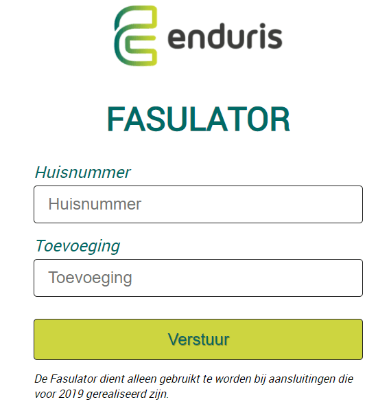

Ophidian schreef op zaterdag 27 maart 2021 @ 13:12:
[...]Nee was echt de Geo blokkade. Op 4g werkte de APS app wel, op wifi niet. Na de China blokkade eraf werkte het direct :+
Ik heb wel eens naar de locatie van de servers van Growatt/Goodwe/APS gekeken. Een van deze zat toen in Singapore of HongKong, meen ik. Dat zal dan APS zijn geweest die nu naar China is verplaatst.
  • WackoH
  • Laatst online: 00:30
noo schreef op zaterdag 27 maart 2021 @ 14:07:
[...]Als je in Liander-gebied woont, Liander heeft een handige 'op welke fase moet ik mijn 1-fase omvormer aansluiten' tooltje wat werkt op postcode en huisnummer om zo een goede verdeling in de straat te krijgen
Het is volgens mij niet alleen Liander gebied, maar een algemeen rekenregeltje.
Enduris (Zeeland) heeft de fasulator op internet gezet:
Afbeeldingslocatie: https://tweakers.net/i/AODSp6b7T3UIruFAts6v1AvykNs=/full-fit-in/4000x4000/filters:no_upscale():fill(white):strip_exif()/f/image/VoIg8VdIPt3FRvRGzUv3h7yu.png?f=user_large
Van de website van Enduris
Vuistregel
Deze vuistregel geldt alleen voor driefasen-aansluitingen. Op basis van het huisnummer kan uitgerekend worden op welke fase de zonnepanelen aangesloten dienen te worden. Als iedereen deze vuistregel hanteert, neemt de kans op ernstige asymmetrie in het elektriciteitsnet sterk af. De vuistregel is als volgt:
Neem het huisnummer van de betreffende aansluiting;
Neem de toevoeging aan het huisnummer en zet deze om naar een cijfer (geen toevoeging=0, A=1, B=2, C=3, D=4, enz.);
Tel het huisnummer en de omgerekende toevoeging bij elkaar op;
Deel de uitkomst door drie;
Bepaal de rest;
Is de rest gelijk aan 1? Dan dienen de zonnepanelen op fase 1 aangesloten te worden;
Is de rest gelijk aan 2? Dan dienen de zonnepanelen op fase 2 aangesloten te worden;
Is de rest gelijk aan 0? Dan dienen de zonnepanelen op fase 3 aangesloten te worden.
Interessante opmerking onderaan die pagina (al snap ik 'm niet wat er dan anders is geworden):
Per 1 januari 2019 realiseert Enduris in nieuwe situaties alleen nog maar 3 fasen aansluitingen.
Eén van de voordelen is dat Enduris hierdoor maatregelen kan nemen om problemen in het elektriciteitsnet te beperken.
De Fasulator hoeft bij aansluitingen die na 2018 gerealiseerd zijn daarom niet meer toegepast te worden bij het aansluiten van zonnepanelen.

WackoH schreef op zaterdag 27 maart 2021 @ 15:35:
Hmm.. leuk geprobeerd, maar aangezien kennelijk niemand er naar kijkt vrij nutteloos.
Dit kijkt nl. niet naar de toestand van het net, maar telt gewoon 1-2-3 1-2-3 etc. (Je hoeft immers ook je postcode niet op te geven.)

Gwaihir schreef op zaterdag 27 maart 2021 @ 20:09:
Ja ik meen dat er laatst een bericht langs kwam waar het leek of een heel nieuwbouwproject alle panelen op dezelfde fase had.
  • twain4me
  • Laatst online: 12:23
twain4me
ze wisselen volgens mij nu de fases per woning.
dus
123 231 312 123 231 312 etc dus als je in de straat van de nieuwbouw de verdeler redelijk gelijk inricht gebeurd het mixen vanzelf
  • WackoH
@twain4me Je hebt gelijk. Het staat hier:
"Door in de aansluitkast de drie fasen cyclisch door te verwisselen wordt gewaarborgd dat de fasen gelijkmatig belast worden.
Hierdoor vervalt per 1 januari 2019 het gebruik van de fasulator voor nieuwe aansluitingen.
Voor het aansluiten van zonnepanelen achter een bestaande drie fasen aansluiting dient de fasulator wel gebruik te worden voor het berekenen van de fase waarop de PV moet worden aangesloten."
@Gwaihir Het feit dat installateurs het niet doen(?) is nog geen reden om het zelf niet doen.
Beste strategie lijkt me eerst met de fasulator te kijken wat de voorkeursfase is, en dan op een zonnige dag te meten of de spanning op deze fase niet extra hoog is (desnoods paar keer herhalen).
Dan heb je als particulier het maximale gedaan om het net gelijkmatig te belasten, lijkt me. En mogelijk bespaar je jezelf en je buren in de toekomst hopelijk ook problemen.
Verwacht je van de installateur dat hij op een zonnige dag terug komt hiervoor? Verwacht je van elke particulier dat hij/zij zelf op zo'n dag gaat meten en eraan sleutelen? Is dat verantwoord? Of dat jij / ik met (krap aan voldoende) kennis van zaken welkom is om te sleutelen als we breed onze buurt in trekken?
Ik snap je punt niet zo. Het lijkt mij evident dat door eerder genoemde zaken een goede verdeling in de praktijk lang niet altijd tot stand komt. De lezers van dit topic met 1-fase PV in een 3-fase huis maken er ongetwijfeld het beste van. Maar een 3-fase installatie doe je qua afschakelen altijd mee met de 'slechtste' fase en moet de verbetering dus van je buren komen..

Veel mensen in dit topic hebben de PV installatie zelf aangelegd, of hebben er in ieder geval affiniteit mee (we zitten tenslotte op een Tweakers en niet dat van Kassa of zo forum 8) ).
Met die gedachte heb ik mijn reactie geschreven. Dat is volgens mij ook wel duidelijk uit mijn eerste zin.
Zelf wist ik bv. niet dat er een vuistregeltje was om de voorkeursfase te bepalen maar kwam dat toevallig een keer tegen. Vandaar dat ik mede-Tweakers hiermee op weg wil helpen.
En degene die dan toch al zelf aan de gang gaat in de meterkast, kan dan ook daar (of in stopcontacten) ook de spanning meten. Maar dat heeft alleen zin op een zonnige dag (in mijn geval heeft een fase met PV nu 226 V aan, maar die heb ik ook op 247 V gezien).
Ik begreep niet zo goed waarom je er 3-fase omvormers bij haalt. Lijkt me nogal logisch dat bij een 3 fase omvormer er weinig te kiezen valt...

@twain4me Iedereen die fasulator gebruiken werkt helaas dus al niet: want als 't ding zegt 'fase 2' kun je door al dat gedraaid aansluiten niet vaststellen wat fase 2 dan is. Alvast loggen tussen schouw en plaatsen vind ik wel 'n tof idee. Zie wel haken en ogen, zo is schouw vaak in het offerte stadium, helpt zo'n tijdje loggen in herfst / winter waarschijnlijk ook nog niet veel, en schouwt niet iedereen. Maar, het zou zeker weer 'n manier zijn voor de betere installateurs om betere installateur te zijn en blijven :).

Mede omdat dat ook mijn eigen context is: als bezitter van een 3-fase omvormer, ben ik afhankelijk van hoe (sub)optimaal al mijn buren met de fasen om gaan.
Klopt. Je bent zelfs extra kwetsbaar want al 1 v/d 3 fasen te hoog is, ligt je hele omvormer stil.
Waarom deze opmerking / slag in de lucht?
Die vuistregel voor lastspreiding heb ik niet bedacht, maar is een advies van de netbeheerders. Schijnbaar is dit het regeltje wat altijd al werd gebruikt om te bepalen welke fase in een huis met een 1 fase aansluiting zou worden gebruikt.
Maar, ze hebben blijkbaar ook vastgesteld dat het onvoldoende werkt omdat regelmatige bij (projectmatige?) nieuwbouwwoningen bv. in ieder huis de PV op fase 1 en de warmtepomp op fase 2 wordt aangesloten. Zal door lage kennisniveau of laksheid van installateurs komen.
Dat zal de reden zijn dat netbeheerders het naar zichzelf hebben toegetrokken (ze hebben tenslotte ook veel gedoe van overspanning) door vanaf 2019 de fases die uit de grond komen, bewust 'verkeerd' aan te sluiten.
Maar bij woningen voor die tijd zou fase 1 dus ook fase 1 in de wijkcentrale moeten zijn.

Gwaihir schreef op zondag 28 maart 2021 @ 14:18:
Zie dat ik die eerder nog niet expliciet genoemd had. Maar goed, ik kijk dus naar de buurt als geheel. Mede omdat dat ook mijn eigen context is: als bezitter van een 3-fase omvormer, ben ik afhankelijk van hoe (sub)optimaal al mijn buren met de fasen om gaan.
@twain4me Iedereen die fasulator gebruiken werkt helaas dus al niet: want als 't ding zegt 'fase 2' kun je door al dat gedraaid aansluiten niet vaststellen wat fase 2 dan is. Alvast loggen tussen schouw en plaatsen vind ik wel 'n tof idee. Zie wel haken en ogen, zo is schouw vaak in het offerte stadium, helpt zo'n tijdje loggen in herfst / winter waarschijnlijk ook nog niet veel, en schouwt niet iedereen. Maar, het zou zeker weer 'n manier zijn voor de betere installateurs om beter installateur te zijn en blijven :).
iets met oorzaak en gevolg
omdat het niet werkte zijn ze gaan gedraaid aanlsuiten, dus hadden ze niet gedraaid hoeven instaleren als de instalateurs zich netjes aan de richtlijnen en regels zouden houden. ;)
icm met warmtepompen en laadpalen zal huizen gedraaid aansluiten over de gehele linie beter uitpakken.
buisje voor de omvormer in nieuwbouw zit immers bij de gehele straat aan dezelfde kant van de verdeler, ook de warmtepomp en de laadpaal komen op dezelfde plek binnen en zullen door de meeste instalateurs dus op de zelfde plek worden aangesloten.
opzich wil ik de instalateurs van nieuwbouw nog wel een klein beetje tegemoet komen, die hebben niet altijd even makkelijk toegang tot de huisnummers. om bouwfouten te voorkomen worden die zo laat mogelijk gecomuniceerd door de hoofdaannemer, die doen doorgaans alles zo lang mogelijk op bouwnummer bij projectbouw.

Ik schakel de collectieve slimmigheid van een groep tweakers in om 'ns uit te vinden of er eentje is. :?
Helemaal super jammer natuurlijk, maar verbazen zou 't me zelfs dat niet, inderdaad.
Ik zet er voor mijzelf hier een punt achter. Ik vind dit geen prettig gesprek; ik ervaar je als nogal aanvallend, waarvoor ik de aanleiding niet zie.
En inhoudelijk lijkt dit ruim klaar: we zien 't probleem, betreuren dat de doorsnee PV-installateur 't zich niet wat meer aantrekt, redden uiteraard eigen 1-fase PV-installaties ervan, en staan verder met lege handen.
