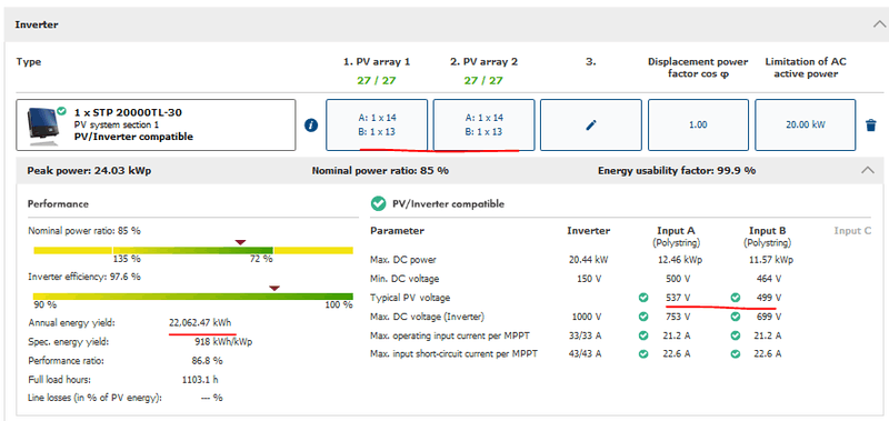

Even een vraag over het aansluiten van zonnepanelen in de meterkast. Ik wil namelijk het volgende bestellen en zelf plaatsen op plat dak:
54 Muenchen Energie 450 W Mono half cells Black frame, MSMD450AS-72
Deze komen in oost west opstelling op 10 graden.
En als omvormer GoodWe GW17K G2, 3 fasen.
Nu kan dit net mijn 3x25A aansluiting. Maar zit ik dan met de selectiviteit van de aansluiting. Dat wil ik dan oplossen met de GoodWe Energiemeter GM3000. Zodat er nooit meer dan bijvoorbeeld 3x20A terug geleverd kan worden. De omvormer zelf komt dan achter een 3x25A 300mA aardlekautomaat.
Kan dit op deze manier?
Verder nog een vraag over het aansluiten van de panelen op de omvormer. Sunnydesign geeft als advies om per mpp 3 strings van 9 panelen te maken. Terwijl de leverancier als advies heeft om per mpp 2x14 en 2x13 panelen te zetten. Wat zou hier de beste keuze zijn?
En moeten die strings dan parallel aangesloten worden met bv een MC4 t-connector? Of hoe kan dat het beste gedaan worden?
  • AUijtdehaag
AUijtdehaag
@Johnnygo
Heb je wel datasheets bekeken van de goodwe?
Die kan 22 amp aan per mppt ingang, dus drie stringen parallel kan niet.
De SMA kan 33 amp aan, dus daar kan het wel.
Maar 2x 14 en 2x 13 is dan geen probleem op de goodwe (en zelfs beter rendement qua Vmpp als je geen schaduw hebt)
Worden dan wel 14 oost/west en 13 oost/west per mppt ingang neem ik aan?
Een SMA kan je software matig begrenzen op capaciteit in de omvormer.
Waarom geen SMA? Dan kan je oost en west apart aansluiten en uitlezen/vergelijken met elkaar.
Die heeft 3x sunclix aansluitingen per mppt ingang.
Edit: is er geen andere opzet mogelijk met wat kleinere panelen?
16 per mppt ingang x2, dus 64 kleinere panelen bijvoorbeeld?
[ Voor 48% gewijzigd door AUijtdehaag op 22-03-2021 13:08 ]

AUijtdehaag schreef op maandag 22 maart 2021 @ 12:26:
@Johnnygo

@Johnnygo @AUijtdehaag
Als je 1 grote Chinese omvormer wilt zie ik de volgende opties:
1) Polystring aansluiting, dat betekent 14 oost en 14 west op input 1 en 13 oost en 13 west op input 2. (dit verliest op jaarbasis nog geen 0.2% efficientie)
2) een west string van 13 en nog een west string van 14 parallel op 1 input, en oost hetzelfde op de andere input (ik weet niet hoe inefficient dit precies is)
Of 2 kleinere omvormers (en als bonus krijg je er selectiviteit bij):
3) Bijvoorbeeld 2 10 kW omvormers, de ene omvormer 14 oost + 13 west en de andere 13 oost + 14 west. Dit kan uiteraard ook met 10 kW + 8 kW
Optie 3 kost niet veel minder dan een 20 kW SMA.
Ik denk dat ik voor optie 1 zou gaan. Polystring mag dan een beetje verlies hebben, je werkt wel met een gunstiger DC voltage waardoor dat weer gecompenseerd wordt.
De polystring oplossing doet ongeveer 178 kWh per jaar meer dan 3 strings parallel per input, is toch bijna een half paneel.
Ik ken overigens iemand die een 25 kW omvormer met meer dan 30 kWp richting zuid heeft aangesloten op een 3 x 25A aansluiting, met nauwelijks verbruik in het weekend. Dat kan kennelijk. Een 20 kW omvormer hoef je echt niet te begrenzen (het mag wel, kost weinig opbrengst)

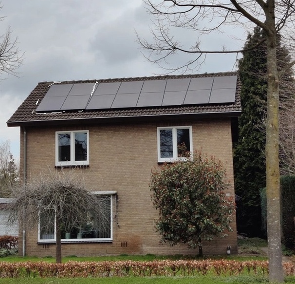

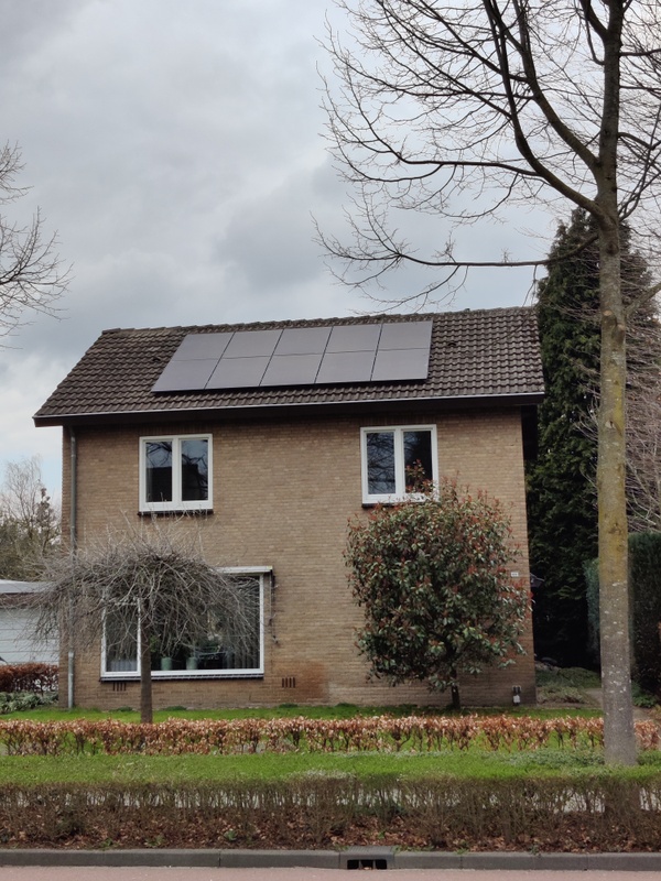

Zo.. hier zijn vandaag ook de PV panelen op het dak gelegd:[Afbeelding]
10 x Jinko 350Wp full black
(Nu alleen de Goodwe nog in Domoticz krijgen :X)
FTFY ;)
Afbeeldingslocatie: https://tweakers.net/i/Xkq4rhNtOgMVR0NDF5LCPrn3thQ=/full-fit-in/4920x3264/filters:max_bytes(3145728):no_upscale():strip_icc():fill(white):strip_exif()/f/image/IHMD7yhnsIDrjiTYAioxFdS9.jpg?f=user_large

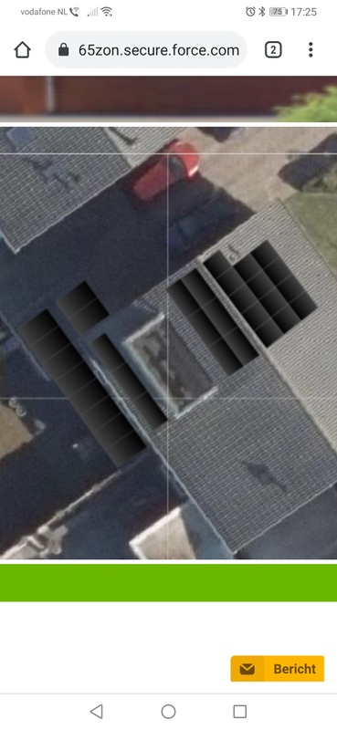

Ik ben even aan het orienteren op een rij panelen op het dak van onze uitbouw. Dit platte dak steekt zo'n 1.5mtr de achtertuin in die exact gericht is op het zuidoosten. Het dak is ongeveer 3.5mtr breed.
We laten binnenkort op het dak vh huis panelen plaatsen, maar door dakraam en schoorsteen zijn het er mogelijk maar maximaal 15 en onze energievraag is nu al hoger en wordt wrs alleen maar groter wanneer we bv elektrisch gaan rijden.
Ben niet zo bezig met terugverdientijden dus wil vooral zoveel mogelijk panelen in 1 keer laten plaatsen.
Ik ben nog aan het wachten op aansluitende offertes, maar waar moet ik aan denken bij het plaatsen van panelen op een plat dak? Ik zou denken dat 2 rijen van 3 schuin geplaatste panelen wel moet passen. Meer rijen diep wellicht ook, maar dan duurt het langer eer de zon op alle panelen valt en ergens is met de stand op zuidoosten de zon ook weer weg (vanwege schaduw buren).
Prijs van panelen is op zich wel redelijk te schatten, maar wat komt er nog meer bij kijken? Is zo'n frame om ze op een dak te plaatsen anders/aanzienlijk duurder dan op/in het schuine dak? Qua bekabeling moet het dan langs de buitenmuur naar de zolder. Betekent dit gewoon een gat dwars door de zoldermuur aan de zijkant van de woning? Of kan dit ook mooier, slimmer, bijvoorbeeld door de houten schotten en dan gewoon net als de gewone panelen via het dak naar dezelfde locatie waar deze kabels de woning binnen komen?
Of valt er vaak al op voorhand wel te bepalen dat de meerkosten van extra panelen op een plat dak dermate hoog zijn dat we er beter vanaf kunnen zien?
  • twain4me
  • Laatst online: 12:23
twain4me
GustavSan schreef op vrijdag 26 maart 2021 @ 11:27:
Hoewel het mag (want dubbel geisoleerd) zou ik solar kabels nooit gewoon door een leiding koker (ik ga er vanuit dat je dit met een houten schot bedoeld) trekken wat dan vaak meteen gebeurd mag formeel niet en dat is niet beugelen. ik zou het altijd netjes in een gelabeld buisje stoppen.
Maar je kan die paar panelen misschien wel veel beter op een APS stoppen? dan kan je gewoon met 230 naar binnen en naar de meterkast.
ik zie trouwens niet hoe je op 1,5 x 3,5 6 panelen kwijt kan laat staan meer
mischien is een eigen topic met tekeningen/foto's en maten wel handig ;)

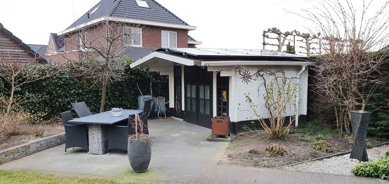

  • Laatst online: 27-10 06:07
Is iemand hier bekend met 'dummy' panelen?
We overwegen om zonnepanelen te leggen op een dak met veel schuine randen, waar de panelen ook nog eens vrij zichtbaar zijn. Dat zou een flinke 'rafelrand' betekenen waar de panelen ophouden.
Kingspan heeft daar een oplossing voor voor hun Unidek Solarpower isolatiepanelen. Daar zijn voor de hoekjes ook stukken te krijgen die lijken op in-dak panelen, maar wel gewoon verzaagbaar zijn.
Nu is de dakisolatie hier prima op orde, en ik ben sowieso niet zo'n fan van in-dak systemen, dus ik ben eigenlijk benieuwd of er zoiets bestaat dat je naast een partijtje mooie all-black panelen kan leggen.
  • twain4me
twain4me
Killing Time schreef op vrijdag 26 maart 2021 @ 14:18:
Als je toch geld gaat uitgeven aan rafelrandjes kan je dan niet beter driehoekige panelen kopen ?
En anders https://www.solarproducts.solar/Dummy-panelen/

coldasice
business intelligence
Hier vandaag ook panelen laten plaatsen, erg blij met het resultaat....
Afbeeldingslocatie: https://tweakers.net/i/n_3HN3uQ7ecASeDip8XgFX-fhcM=/800x/filters:strip_icc():strip_exif()/f/image/sOpNUoMc52NTbwUiLlMJJSBU.jpg?f=fotoalbum_large
Denk dat ik het rondom nog wel een beetje netter ga afwerken, frontplaat verhogen...zijkanten weet ik nog niet, mochten er mensen inspiratie hebben, hoor ik het graag...

coldasice schreef op vrijdag 26 maart 2021 @ 22:08:
Mooi! Zo'n tuinhuisje wat zichzelf terug verdiend wil ik ook wel! Okee ik kan met 49 panelen op het huis voorlopig al wel even verder, maar wel leuk voor in de toekomst denk ik.
Goed bezig!
Als je een ideetje wilt kom je denk ik gauw uit op de dakgoot omtimmeren en ook een hoge lijst geven. Maar dat maakt het aangezicht mogelijk wel erg massief.

Proton_ schreef op vrijdag 26 maart 2021 @ 10:12:
Nou is SolarEdge een beetje raar met dimensioneren, ik vind hun marketing dan ook beter dan hun techniek. Ze houden geen rekening met verschillende oriëntaties, terwijl dat juist vaak (terecht of onterecht) een reden is om voor SE te gaan.
Jawel hoor, probeer SE designer maar eens uit.
Veel installateurs weten het niet maar SolarEdge designer berekent eerst een max DC vermogen. En daar gaat die 135% factor over (155% bij enkelfase).
Bij oost-west kun je dan de omvormer zover onder dimensioneren als je wilt. (tenzij je heel extreme plannen hebt)
Voor een grote opstelling met slechts 2 orientaties zie ik ook geen voordeel in SolarEdge overigens.
Voorzijde en achterzijde boeidelen verhogen en stevig maken en dan boeideel aan de zijkanten ertussen hangen en dat het water er onderdoor kan lopen. Zijkant boeidelen wel stijf maken door haakse hoek te maken.

Adriaan71 schreef op zaterdag 27 maart 2021 @ 11:10:
Ik zou alleen die inkijk weg halen door van die vogel matten te plaatsen, oogt het stuk beter.

Rol-Co
3,8kWpZ 4,98kWpO-Z-W 2,86kWpN
Alleen de rail tipjes zwart maken en klaar, verder niets, is gewoon even wennen en dat er iets wind onderdoor kan is wel prettig.
