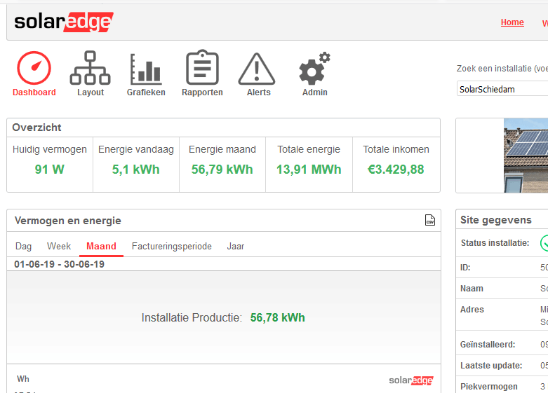

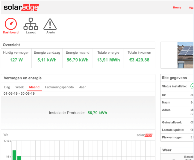

  • Aegle
  • Laatst online: 09:55
@Cruzer: Ik heb admin rechten (indertijd zelf geïnstalleerd). Als ik inlog met de PC of laptop krijg ik het oderstaande scherm:
Afbeeldingslocatie: https://tweakers.net/ext/f/5ZwXVVBDrmSbvYZ4yacdngTk/full.png
Op de iPad mis je de Alerts en Admin button:
Afbeeldingslocatie: https://tweakers.net/ext/f/WeFo9RcWMiV2TFztbmZsJLDC/full.png
Wat ik me herinner is het mogelijk om in de Admin -> Layout-pagina je omvormer en optimizer serienummers opgeven. Maar misschien dat anderen die dit werk dagelijks doen dit kunnen bevstigen.
Volgens mij moet je na een kwartier of zo al de eerste data in de portal voorbij moeten zien komen.

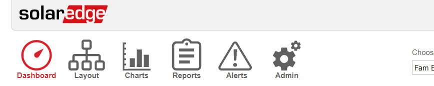

Vraagje. Als je op Admin klikt; Site toegang;Toegang tot Tabel met prestatieverhoudingen door gebruikers van de installatie..
Is het bij jou ook zo dat je het vakje wel kan aanvinken, maar niet kan opslaan?
Afbeeldingslocatie: https://tweakers.net/i/8VmY9cv7Xq67QZb8V62UrGN3Kkk=/800x/filters:strip_exif()/f/image/JxLDyKaFYujFkYWRtUwmCV3I.png?f=fotoalbum_large
Pls let me know :) Alvast bedank!
  • Aegle
@Messi_93 :
Bij mij blijft het vinkje gewoon staan. Moet er wel aan toevoegen dat ik sinds februari ben verhuist en geen toegang meer tot de omvormer. De nieuwe bewoners hebben de omvormer blijkbaar nog niet aan het internet hangen. Ik weet net of dat wat uitmaakt
33 x ET Solar 270Wp = 8910Wp @ SMA Sunny TriPower STP 8000TL-20 Live: PVOutput | Anker SOLIX Solarbank Max AC 7 kWh
