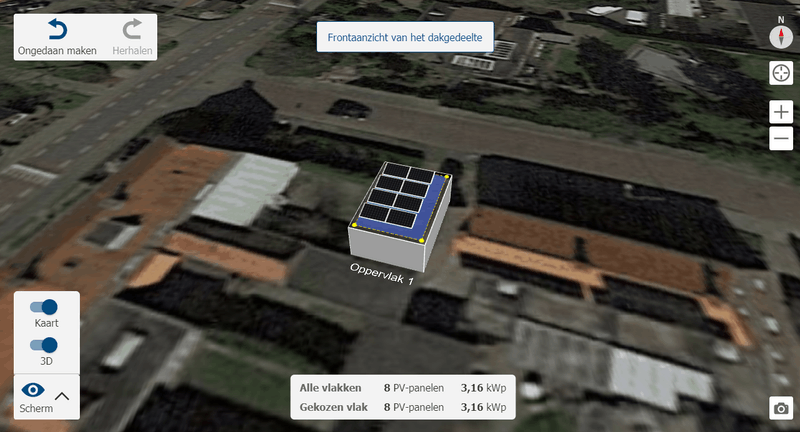

Bij deze nog een 3D view (middels sunnydesignweb.com) hoe ik het initieel in gedachten had:
Afbeeldingslocatie: https://tweakers.net/i/SVwf0NXTt8R8BJpIeZFFR3QBthk=/800x/filters:strip_exif()/f/image/4xVoclp9rnAr2TZJ7xXr3zLU.png?f=fotoalbum_large
Ik hoop dat je hier al enig idee van de schaduw uit kan halen?
Ik heb daarnaast nog even gekeken naar een oostwest opstelling, maar 16 panelen (4x ~1.7m = 6.8m zonder marges nog) gaat niet passen als ik het zo zie, 12 panelen zou dan mogelijk zijn. Als ik zo snel tel dan doe ik er dan ongeveer een jaar langer over om de panelen terugverdienen.

Hmm als ik die screenshot zo bekijk is Zuid idd niet zo gek. Vanuit het oosten zul je vrij weinig instraling hebben en in de avond verdwijnt de zon west ook achter de huizen.
Ik zou dan nog kijken of je idd met langere panelen meer oppervlakte kunt pakken.

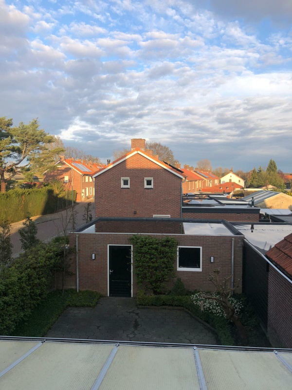

Ik heb vandaag nog wat foto's geknipt en met de huidige zonstand etc. is er in de ochtend schaduw op het dak en voor ongeveer een periode van ongeveer 1-1,5 uur komt langzaam de zon tevoorschijn:
09:39
Afbeeldingslocatie: https://tweakers.net/i/pgPOchgxr0Y5tE3yISTH2v1_ZBc=/800x/filters:strip_icc():strip_exif()/f/image/JCjXBVjiIPVss0SKxhXJFNMK.jpg?f=fotoalbum_large
10:36
Afbeeldingslocatie: https://tweakers.net/i/rFvNzFRVFCwPCMnsrh40mNc8HSQ=/800x/filters:strip_icc():strip_exif()/f/image/T6uvg9d8Y5rk3E13spefb5Mp.jpg?f=fotoalbum_large
Nog een foto van gisteravond 19:34:
Afbeeldingslocatie: https://tweakers.net/i/k0I30hjXrPLDogpJ0x-gvmOtXzQ=/x800/filters:strip_icc():strip_exif()/f/image/Dlsf66bYtgL6tdKO1qMNDDAa.jpg?f=fotoalbum_large
Nog voor het idee, een foto van achterkant van het huis, waar dus oosten op instraalt:
Afbeeldingslocatie: https://tweakers.net/i/Qa6SzacedrKaD6X2hkvyQwf02B4=/800x/filters:strip_icc():strip_exif()/f/image/LyMsrwBC3caUTx8k3Hx4XCM9.jpg?f=fotoalbum_large
In winter/herfst staat de zon natuurlijk nog lager.
Wat is jullie inziens de beste optie?

Ja als het alleen gaat om schaduw in de ochtend en later op de avond dan is het zelden rendabel om daarvoor te investeren in dure dingen. Ik heb geen schaduw op mijn dak, en krijg smorgens vol de zon erop als die opkomt, maar omdat de zon nog zo laag staat gaat het dan nog steeds om maar 100 - 200 watt voor een zeer beperkte tijd dus op jaarbasis gaat het nog steeds nergens om.
Ook, als je meer panelen kan leggen is dat altijd meer rendabel dan dure electronica toevoegen aan bestaande panelen want die maakt van schaduw nog steeds geen zon. Dat zit echt niet bij de prijs in begrepen.
Ja als grotere panelen gaat passen, dan is het dat heel efficient! Let wel op kwa marge tot dakranden en windbelasting en inderdaad ook of het past op je montage materiaal.
