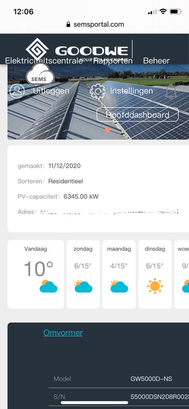

Misschien domme vraag maar wat moet ik bij de logging van mijn omvormer bij PV capaciteit invullen?
Totaal aantal PW van alle panelen. In elkaar? Of het omgerekende percentage kw? Ik heb nu totaal aantal PW bij elkaarAfbeeldingslocatie: https://tweakers.net/i/H4zmTU5BfcmjAY3mz3sabzpLMf0=/x800/filters:strip_icc():strip_exif()/f/image/LmNL1sN8mpDOWUAgeAmTSTa0.jpg?f=fotoalbum_large

Volgens je screenshot is de eenheid in kW.
Dus totaal Wp gedeeld door 1000.
De punt is daar het decimaalteken, dus je moet 6.345 invullen en hij laat dan 6.35 kW zien.
Nu lijkt het alsof je 6 megawatt hebt liggen :).

  • xoror
ApC_IcE schreef op maandag 22 februari 2021 @ 09:09:
Maar heb je die knop wel onderin of bovenin je app? In de MySolarEdge app op de iphone zie je helemaal onderin 2 knoppen. 1 is een rondje met een pijltje erin en de 2e lijkt op het tekentje van een LAN (paar computers).
Toon eens een screenshot?
Van internet gejat:
dat icoontje naast die auto:
Ik heb die icoontjes niet :( zie screenshot. Ik heb niet continu internet daar nog, dus vandaar dat huidge opbrengst 0 is, in werkelijkheid is hij gewoon aan het opwekken, maar er is nog geen permanente internet. Overigens had ik die icoontjes ook niet wanneer er internet was (even via mijn telefoon 4g hotspot)
Members only:
[ Voor 3% gewijzigd door xoror op 22-02-2021 09:19 ]
Mitsubishi Warmtepomp Uitlezen / Besturen | Optimaliseren
  • ApC_IcE
  • Laatst online: 16:14
ApC_IcE
Aan elk einde zit een begin
Dat is wellicht ook je probleem.
Geen/slecht internet en ze kunnen de optimizers niet pairen en dus ook niet de layout afmaken. Dat doen ze met installateurs account van afstand.
