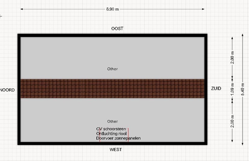

Afbeeldingslocatie: https://tweakers.net/i/7qOn5dylkL_qjqWdlbVUsrKCO6Y=/800x/filters:strip_icc():strip_exif()/f/image/DYox20JGWz8QmBBJYn7TEKzf.jpg?f=fotoalbum_large
In het midden loopt een rij pannen aan beide zijdes met een nokvorst in het midden.
Mijn verbruik ik tussen de 3000 en 3500kWh. per jaar. Dus 20 panelen lijkt me een enorme overkill.
[ Voor 12% gewijzigd door jongetje op 23-02-2021 12:48 ]

Ik dacht dat je dak van oost naar west liep, maar het loopt van zuid naar noord.
Dan alles op oost/west inderdaad met 2x 5 aan beide zijden en op betonvoeten.
Het is handig je plaatjes te draaien met noord naar boven (zoals google dat ook doet)

Het dak is er nu ook echt :)
Het oppervlak is iets groter geworden.
Nu is de offerte:
6 links (op oost) en 4 rechts (op west). 5 om 5 gaat niet aansluitend vanwege de rook-ventilatiekanalen/doorvoeren aan de rechterkant.
Zonnepanelen: 10x Longi 375Wp
Omvormer: Goodwe 3000D-NS
Verwachte kWh/jaar opbrengst: 3375
kosten 4100euro (incl installatie)
Lijkt mij een goed aanbod, wat is jullie mening?

Kijk even of 4 longi bij warm weer ook binnen mppt bereik van de DNS blijft.
4 x NOCT voor longi 375 is 4 x 31,8volt is 127,8 volt.
Nieuwe DNS serie heeft MPPT bereik van 80 tot 550 volt.
Conclusie, het kan yay!

Hebben ze ook een legplan meegegeven?
Op dual betonvoeten kwam ik op 10 panelen en jij hebt het over “maar” 6
Dual betonvoeten wordt misschien krap op 2mtr, maar je kan panelen ook portrait leggen ipv landscape.
Op 9 mtr passen er dan toch meer dan 6 ?
Voor de duidelijkheid heb ik het over 1 dakzijde
Edit: met wat schaduw op de 4 panelen van de pijpjes is de omvormer zo uit denk ik.

Er komen 2 rijen: 1 rij van 6 op oost en 1 rij van 4 op west. Zijn 2 verschillende rijen op verschillende dagdelen.
Er komt geen schaduw van de pijpjes van dat komt aan de kant waar geen panelen liggen.

Dus men plaatst alles landscape (?), 6 aan de ene kant en 4 aan de andere kant.
Je kan ze ook portrait leggen, dan passen er meer.

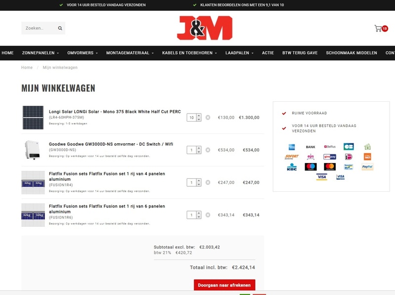

Ruim 1600 euro voor alleen al het plaatsen klinkt als een flinke rip-off.

Het is inderdaad een flink dure offerte en wat @AUijtdehaag zegt, er past meer op de dakvlakken dan in het plan staat. Dat in ogenschouw nemende zou ik even verder kijken

Ik de offerte kosten die panelen 150euro (ex btw). Dat is idd al een heel verschil.
