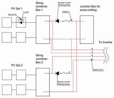

Maar mijn vraag was dus: zijn jullie bekend met het verwarmen van PV-panelen door er een stroom doorheen te laten lopen? En zo ja, hoe doe je dat dan?

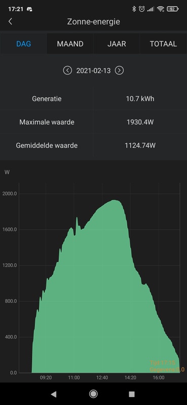

Ik heb net mijn zonnepanelen op het westen geplaatst en ik vroeg me af wat bijv. vandaag het top vermogen ongeveer zou moeten zijn. Ik kom met 12x345wp = 4140 op een max. vermogen rond half 4 van ruim 2100 watt.
Ik zou graag weten of dit conform verwachting is in februari op een zonnige dag :)

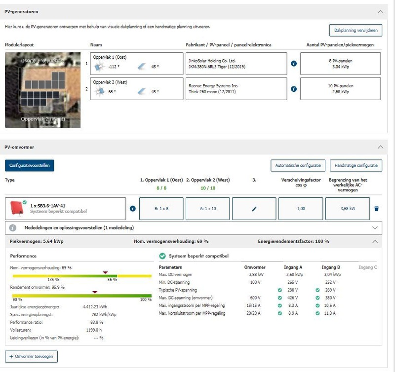

Vraagje: Op dit moment heb ik op West 10 panelen liggen met een vermogen van 260W. Nu will ik graag 8 panelen bijplaatsen op Oost (Jinko Tiger 380W).
Kan ik deze met een nieuwe omvormer met 2 mpp trackers probleemloos installeren?
Kan ik beter de Oost opstelling op een aparte omvormer zetten?
In sunnydesign kom ik op dit uit (let niet op de PV opstelling)
Afbeeldingslocatie: https://tweakers.net/i/fATz2wzvwsZKwrg1GXHOTNbtWg8=/800x/filters:strip_icc():strip_exif()/f/image/1NKgJ38E1RjnC3DW6ixpgtXo.jpg?f=fotoalbum_large

hpaulij schreef op zaterdag 13 februari 2021 @ 16:23:
De helling is dan ook wel relevant :). Deze vraag is waarschijnlijk sneller beantwoordt in het jouw productie topic dan hier.
Voor half 4 met zoveel Wp klinkt 2100 W niet slecht, maar ik heb een heel ander systeem dus durf het verder niet te beantwoorden.

O ik wist niet dat er een speciaal forum voor was. Zal daar de vraag eens stellen. De helling is trouwens 45 graden

Een nieuwe omvormer is het makkelijkst, dan hoef je geen extra kabel naar de meterkast te trekken, geen nieuwe groep in de meterkast en heb je alle opbrengst in 1 app.
Met oude panelen moet je er wel op letten of de min of plus of niets aan aarde moet. Dat kun je in de installatiehandleiding van de oude panelen vinden. Indien je huidige omvormer transformatorloos is is het geen probleem. Indien dat nodig is kun je beter je oude omvormer houden. Sunnydesign waarschuwt je hier ook voor indien de data van de panelen correct is ingevoerd.

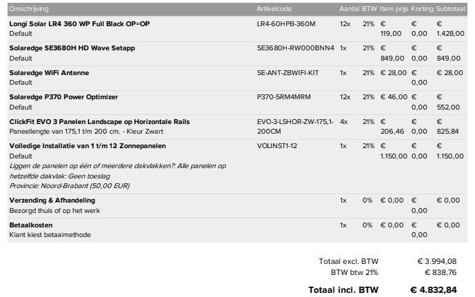

Offerte binnengekregen zie spoilertag. Is dit prima qua prijs?
  • Kodess
  • Laatst online: 21:39
CryptoNL schreef op maandag 15 februari 2021 @ 15:51:
Het is vrij duidelijk over welke leverancier het hier gaat ;)
Ik heb een week geleden bij hen besteld. De Phono Solars die ze nu ook op=op hebben. Worden over een maand door ze gelegd.
Tja, prima prijs voor het geleverde materiaal dus. Ik vraag me af of je perse SolarEdge nodig hebt, want dat krikt hier de prijs behoorlijk op. Zit je dak op het zuiden? Heb je last van schaduw?
ook ik weet van wie dit de offerte is :P
Voor wat je krijgt waarschijnlijk prima, echter per WP vrij prijzig.
Je wilt als je geen omvormer wil nemen, micro's nemen, optimizers werken met een omvormer die meestal gewoon in huis hangt.

Zwerius schreef op zaterdag 13 februari 2021 @ 11:47:
Zijn er hier eigenlijk mensen, die hun PV-panelen verwarmen, door er stroom doorheen te sturen?
Als dan het onderste laagje van de sneeuw smelt, glijdt zo de hele zaak naar beneden.
Ik weet, dat dit opwarmen theoretisch moet kunnen (alleen in het donker?), maar zie dat eigenlijk nooit ergens toegepast.
Het is met name de controle over de stroom die door de panelen mag lopen, die denk ik het probleem is?
Welke regelapparatuur is er nodig?
Het gaat me niet alleen om de extra opbrengst, die nu met dit koude weer natuurlijk toch wel behoorlijk is, maar ook om het risico van een te groot pak sneeuw op mijn dak te beperken.
Uiteindelijk is elk dak natuurlijk wel ontworpen (als het goed is) voor een bepaalde sneeuwbelasting, alleen daarvan snoep ik natuurlijk een deel weg, door het gewicht van de PV-panelen.
Dus het is bedoeld als extra stukje zekerheid om overbelasting van het dak te voorkomen.
Er zullen (ook hier) ongetwijfeld weer mensen zijn die zeggen dat het allemaal niet nodig is. Prima, niet doen dan. Maar als ik me daar nu prettiger bij voel.....
Dat vroeg ik me vorige week ook af toen bij mij de sneeuw vrij lang is blijven liggen. Ik heb het volgende gevonden toen ik aan het googlen was: https://www.researchgate....Removal_from_Solar_Panels
Afbeeldingslocatie: https://tweakers.net/i/NGgAA6FiYlqLNhmBeF6euRvw1zk=/full-fit-in/4000x4000/filters:no_upscale():fill(white):strip_exif()/f/image/mhSPbqSBpbh9a4iHxFg5GxW2.png?f=user_large
Het is vooral gericht op solar farms, maar zou in het klein ook moeten kunnen. Essentie van het verhaal is dat er gewoon wisselstroom wordt gebruikt en door de diodes wordt de halve sinus op de ene set en de andere halve sinus door de andere set gestuurd.
3200 Wp OZO+10000 Wp ZZW+3200 Wp WNW - Daikin 4MXM68N + 3 x FTXM20M2V1B + FTXA50A2V1BT - Vaillant AroTherm 125/5 & Boiler VIH RW 300/3 MR

Nieuwe offerte gekregen van Solar. 80 euro korting op een bedrag van ruim 5.000 euro ..... 8)7 8)7 * Ik gaf aan dat er kortingscodes waren en of ze daar wat mee konden doen. Zou gaan om 10% van de installatiekosten/factuurkosten en dan komen ze aan met 1% korting ;w

  • Zwerius
  • Laatst online: 11:27
PentaClover schreef op dinsdag 16 februari 2021 @ 09:48:
Dat ziet er interessant uit!.
Zou het dan zo eenvoudig zijn, om maar gewoon 230 V (enkelzijdig gelijkgericht) op een string te zetten?
Ik ben een beetje bang voor de stroom die kan gaan lopen, als deze niet op één of andere manier geregeld wordt. Anderzijds heb ik nu ook een stringspanning van 370 V. Maar dan wordt de stroom bepaald door de hoeveelheid licht.
Wat me uit het paper (waar je link naar verwijst) ook nog niet helemaal duidelijk wordt, is of je dit nu overdag moet doen (met licht) of juist 's nachts (in het donker).
Mocht je er nog meer over vinden, dan hou ik me aanbevolen.
Anders maar gewoon eens een proefje doen met een paar cellen. Zodat ik niet meteen een hele string panelen opblaas.... ;)

https://www.researchgate....on_systems_for_flat_roofs is er nog een, volgens mij komt daar het volgende uit voort in Noorwegen dat een commercieel product aanbied: https://www.pv-magazine.c...lar-panels-to-clear-snow/
En nog een commercieel product bij onze oosterburen: https://www.eulektra.de/p.../eulektra-solar-reverter/

@PentaClover @Zwerius Gaaf dat 't kan, maar..
Die laatste link gelezen. Product levert volgens hen geen stroom op; volledige extra opbrengst door vroeg sneeuw eraf heb je al verbruikt voor het ontdooien. (En marketeers zijn dan meestal nog optimisten ook..)
Meerwaarde dan puur in niet al de dikke sneeuwlaag op 't dak opbouwen. Lijkt me niet zo'n Nederlands ding.

Gwaihir schreef op woensdag 17 februari 2021 @ 09:35:
Hangt sterk af van de klimatologische condities. In Nederland zal de extra elektriciteitsopbrengst tegenvallen en misschien inderdaad zelfs negatief zijn. Maar er zijn ook landen waar het soms sneeuwt en waar de sneeuw weken kan blijven liggen terwijl er tussendoor heel mooi zonnig en helder vriesweer is. Denk aan wintersportgebieden. Daar kan het soms toch wel voor extra opbrengst zorgen lijkt me.
Ik zie trouwens op die site van Elektra nergens staan dat het geen meeropbrengst geeft. Zie ik iets over het hoofd?

In maart komen ze bij mij 10 x Jinko 350Wp op mijn dak leggen.
Dat heeft de leverancier gekoppeld aan een Goodwe 3000d-ns, qua max input zit het wel ok dat is 3900W.
Maar de output is maar max 3000W en nominaal maar 2700W.
Levert dit problemen op, en ga ik hier heel veel verlies door leiden?
Of is die combi eigenlijk wel prima :P

Prima lijkt me? Welke kant ligt je dakvlak op?
Ik ga op zuid 5000Wp leggen met de Goodwe 3600. Gaat me ~2% minder opleveren dan wat ze maximaal kunnen.

skai21 schreef op donderdag 18 februari 2021 @ 13:41:
Vol op zuid, geen schaduw, 31 graden vandaar :P
Afbeeldingslocatie: https://i.imgur.com/UmsTL03.png
Snel even in Sunny Design gegooid. Dit is dus ongeveer.
99.9%. Dus 0.1% verlies door de omvormer. Lijkt me prima. Je krijgt nooit de kosten van de duurdere omvormer eruit.

Kodess schreef op donderdag 18 februari 2021 @ 14:43:
thanks

Maar dat is dus alleen waar als je daadwerkelijk 3000 W kunt en niet op 2700 W gelimiteerd wordt. Ik neem aan dat er een max tijd is dat die Goodwe 3000 W kan uitsturen. Ik weet zo snel niet of er ook een 2.7 kW omvormer te kiezen is op sunnydesign maar dan kan je kijken hoe erg het maximaal kan zijn want dit lijkt me een overschatting, gezien de Goodwe specs.
0.1 procent is dus 3/4 kWh per jaar, geloof je het zelf als panelen tot 4000 watt kunnen pieken op een 3000 watt omvormer.
Ik geloof die hele Sunny design niet.
Maar met 31 graden of zelfs hoger heeft invloed op je capaciteit per dag en hoe langere de dagen met deze temperaturen en warmer hoe minder opbrengst je panelen levert.
Dat heb ik afgelopen jaar wel ondervonden met die extreme temperaturen op bepaalde dagen dan slinkt de capaciteit aardig in.

reneeke1970 schreef op donderdag 18 februari 2021 @ 16:19:
Het is trouwens 3.5 kWp, daar komt het slechts enkele minuten per jaar boven.
Geloof je dit wel?
Volgens deze data is het vermogen in geen uur in 2016 boven de 3000 W geweest.
De hoogste 2 uur zijn 2938 W en 2945 W geweest.
