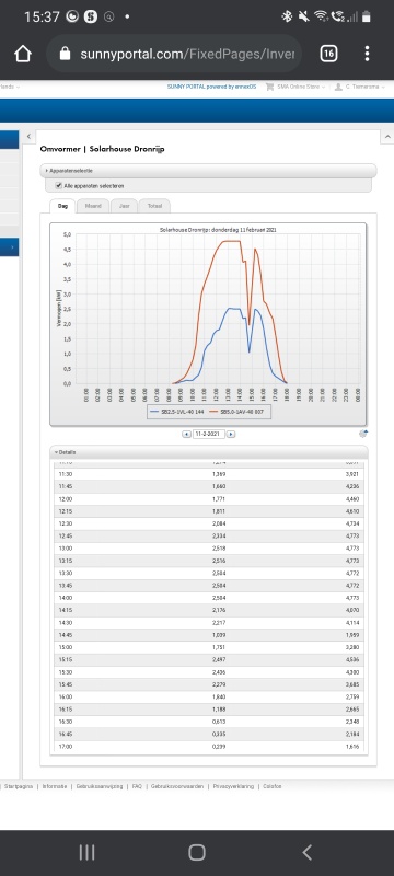

Ik heb voor de lol eens m'n systeem in sunnydesign gegooid, tenminste zonder de juiste omvormer. Heel gek dat je alleen maar SMA kan kiezen. :+
Met een 3.6 1 fase, zou het 4532kWh per jaar zijn, met een 5.0 3fase 5247kWh.
Toch een verschil van ong. 700kWh, een 15% extra.
Nu zit Sunny design er een stukkie naast, want ik wek 6000+kwh p/j op, maar dat terzijde.
Als je al een 3fase meterkast heb, zou ik er toch nog eens over nadenken.
SunnyBoy 3.6 1 fase €1139
SunnyBoy 5.0 3 fase €1289
Volgens sunnydesign best snel terugverdiend.
Als je je hele meterkast moet gaan ombouwen, wordt het een ander verhaal natuurlijk.

Ha, bij mij is het verschil een stuk kleiner (volgens SD). 1.8% (ongeveer 180kWh)
Ik gebruik Sunny Design alleen omdat het zo handig is, jammer dat ze alleen hun eigen omvormers promoten :+
Ik kijk dus bv naar GoodWe, en dan is het verschil 350 euro, tussen 1 fase 3.6 en 3 fase 5.0.
2 GoodWe 1 fases, zijn even duur als 1 3 fase 5.0
Ik denk dat ik toch inderdaad voor 3 fase ga, mijn meterkast is al 3 fase. Dan kan ik mijn 1e vlak op 1 tracker gooien en dan kan ik later mijn 5 platte dak zonnepanelen op de andere aansluiten.

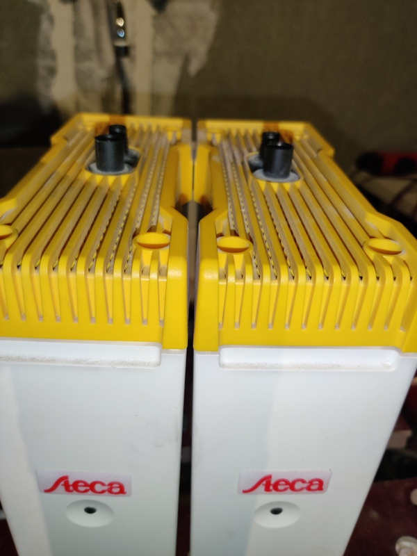

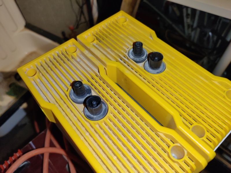

In de trant van, wellicht kan iemand helpen; heeft iemand een MC3 Minus/Male stekker liggen? Of weet waar ik dat kan vinden? Kabel eraan maakt niet uit. Beter waarschijnlijk zelfs, kan ik vandaar af solderen of andersinds werken. Ik heb geen krimpgereedschap voor MC3.
Het ding is, ik heb van mijn oude huis mijn installatie meegenomen en daar zaten oude Steca's bij. Een van de MC3 connector min stekkers is daar simpelweg afgebroken, als in de kabel is in de stekker afgebroken. Ik heb een losse stekker in mijn hand.

  • reneeke1970
  • Laatst online: 22:27
reneeke1970
CrimsonRider schreef op vrijdag 5 februari 2021 @ 19:43:
Is twee nieuwe mc4 niet makkelijker?

  • twain4me
twain4me
misschien gewoon de gehele verbinding vervangen met krimptangloze weidmuellers of sunclixs

  • CrimsonRider
  • Laatst online: 16-09 22:33
Bedankt voor de antwoorden. Maar op de Steca's zelf zitten MC3 connectoren. Die kan ik toch niet vervangen?
Code, justify, code - Pitr Dubovich

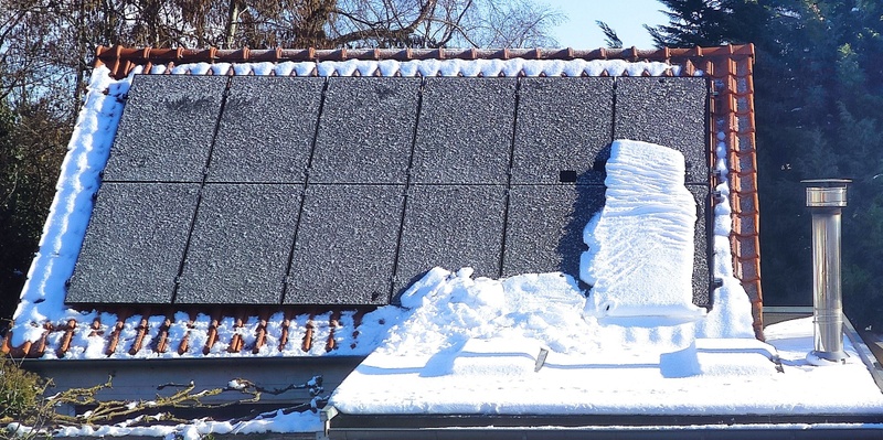

Denk dat we komend weekend nog sneeuw van de panelen op het platdak moeten schuiven gezien de voorspelling van 30cm.
Hoeveel gewicht zouden panelen eigenlijk kunnen dragen?
30cm sneeuw is toch circa 60kg de m2.
Dus per paneel circa 110-120 kg extra belasting vermoedelijk.

CrimsonRider schreef op vrijdag 5 februari 2021 @ 20:06:
Weet je dat zeker?
Geen tyco?

  • CrimsonRider
reneeke1970 schreef op vrijdag 5 februari 2021 @ 20:24:
Weet je dat zeker?
Geen tyco?
Ik denk het, dit zijn twee foto's die ik nam van de omvormers.
Afbeeldingslocatie: https://tweakers.net/i/8GFJK0vsHv89VgP4avUF1FaGPug=/800x/filters:strip_icc():strip_exif()/f/image/M6NGSFLCdFXrrjFWG18SAPm8.jpg?f=fotoalbum_large
Afbeeldingslocatie: https://tweakers.net/i/MFr6uVuvA6WFp6o2PamYOThHPUE=/x800/filters:strip_icc():strip_exif()/f/image/qNPD5HReB7EpGzkGI6AHqQcQ.jpg?f=fotoalbum_large
  • reneeke1970
reneeke1970
CrimsonRider schreef op vrijdag 5 februari 2021 @ 21:05:
Je heb gelijk, ik heb op al mijn steca die andere gehad. Zal morgen even in rommel bak kijken
1 PVoutput . Dongen NB
  • CrimsonRider
reneeke1970 schreef op vrijdag 5 februari 2021 @ 21:12:
Waardeer ik zeer. Bedankt voor de moeite.

Ik zag dat m'n westpanelen (plat dak) het niet deden dus ben even gaan kijken en die waren idd redelijk besneeuwd dus dat heb ik er even afgeveegd nu het ergste van de sneeuw wel geweest lijkt te zijn. Goede berg sneeuw ligt er wel tussen en om de panelen. Hopelijk houdt het dak het..

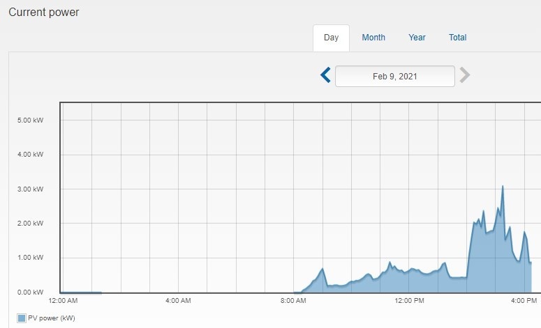

  • Gman
  • Laatst online: 30-10 23:29
Sneeuwvrij maken
Als je er goed bij kunt zou ik het zeker doen, het is de moeite aangezien het voorlopig blijft liggen.
Ik heb het geluk er vanaf de garage goed bij te kunnen. Ik had al een telescoop wasborstel gekocht en die kwam nu al van pas (zonder water ;) ).
Here we go, dit is West
Sorry voor de vage foto's, ik kreeg m niet scherp.
Afbeeldingslocatie: https://tweakers.net/i/5ChHdaWaJBQKE7vSuVnVbfPY-gA=/full-fit-in/4000x4000/filters:no_upscale():fill(white):strip_exif()/f/image/v2FoSOgQo9UtCflfdN4GmwLk.png?f=user_large
links 6 panelen
Afbeeldingslocatie: https://tweakers.net/i/mUOJ-DM7LXqXCK4HxH-U_JEHCKQ=/full-fit-in/4000x4000/filters:no_upscale():fill(white):strip_exif()/f/image/sEIWnwXI3ahU92Jwu1fGkv1c.png?f=user_large
Rechts 6 panelen
Het is hier niet te zien maar zeker 20~30 centimeter sneeuw, de bezem verdween erin.
Enkel Oost (ook 12 panelen) draait dus mee en dat levert dit op:
Afbeeldingslocatie: https://tweakers.net/i/6nP52FlPOPV4zWAnl6Ck0QM32v4=/full-fit-in/4920x3264/filters:max_bytes(3145728):no_upscale():strip_icc():fill(white):strip_exif()/f/image/8WQbJbo5VzV3g82UdYulw00G.jpg?f=user_large
Daarna schoonmaken:
Afbeeldingslocatie: https://tweakers.net/i/bdaj_P2bnuTTx15g_cgawaNhDP0=/full-fit-in/4920x3264/filters:max_bytes(3145728):no_upscale():strip_icc():fill(white):strip_exif()/f/image/Sp6lVOx3M6nHQQdbh2f2Gul1.jpg?f=user_large
Afbeeldingslocatie: https://tweakers.net/i/Xb8SA-MDK6UIcyfzaa9-E5MFoz8=/full-fit-in/4000x4000/filters:no_upscale():fill(white):strip_exif()/f/image/Gb8rMy3TzLZyBEON5zuzOeDe.png?f=user_large
Afbeeldingslocatie: https://tweakers.net/i/BoT1UioU7i6X0AkUYS-a3fVxK3o=/full-fit-in/4920x3264/filters:max_bytes(3145728):no_upscale():strip_icc():fill(white):strip_exif()/f/image/VFRjjUc5wpkn6v8S2B862wHy.jpg?f=user_large
OK OK dit was een piekje maar 2000~2500 zit ie de hele tijd op zolang de zon doorkwam
_/-\o_
Afbeeldingslocatie: https://tweakers.net/i/ADqDrfMRsZpvXXMVTdWitTRrd_4=/full-fit-in/4920x3264/filters:max_bytes(3145728):no_upscale():strip_icc():fill(white):strip_exif()/f/image/eVqlmWAo0uW9XaecXkeX8b2y.jpg?f=user_large
[ Voor 5% gewijzigd door Gman op 09-02-2021 19:04 ]

Afbeeldingslocatie: https://tweakers.net/i/fJcpTYjiSJ6STLBorh6vxvx3OSA=/full-fit-in/4000x4000/filters:no_upscale():fill(white):strip_exif()/f/image/DuXAHCBSWe4rxww49IV80iQ5.png?f=user_large
Mooi om het schaduwgedrag van mijn Growatt 5000 MTL-S te zien. Hij heeft het westdak nodig om goed schaduwmanagement te kunnen doen, maar aangezien mijn westpanelen nog vol liggen met sneeuw lukt dat niet zo best.
Gelukkig begint de sneeuw langzaam te smelten en begint er wat meer licht op de westpanelen te komen. De piek was gister 11W op west.

Vanmorgen na een beetje extra sneeuw zag ik dit. Iemand een verklaring voor deze nogal plaatselijke warmteontwikkeling in de vorm van mooie rechthoekige vakjes? Zit hier wellicht een micro omvormer o.i.d?
Zonnepanelen zijn van merk Trina Solar type WP275.

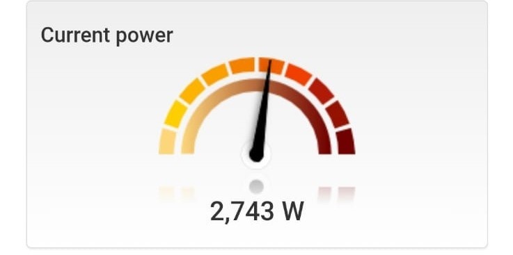

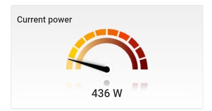

Ff een vraagje. Ik zit mijn nieuwe installatie een beetje te monitoren en vroeg me het volgende af. Mijn 31 panelen, trini solar 330wp, zijn verdeeld over 2 omvormer. 20stuks op een sma 5.0 en 11 stuks op een sma 2.5. Met dit prachtige weer zie ik dat die wat aftopt. Dat is ook niet zo verwonderlijk maar ik zag in de data dat de 2.5 zoals verwacht aftopt op 2518w terwijl de 5.0 al aftopt op 47xxW. De 5.0 is nu circa 3,5 jaar oud. Kan dat van invloed zijn? Ik had eigenlijk gewoon 5000W verwacht. Al met al wel blij met mijn 38kwh gisteren :)
Afbeeldingslocatie: https://tweakers.net/i/0bXOk-QVKME5nugUvUfTRWLm5mE=/x800/filters:strip_icc():strip_exif()/f/image/EbuvdhxElIVrwSiLe2DJgZFZ.jpg?f=fotoalbum_large
Zit het misschien in 1 string en heeft een tracker een lager max vermogen dan de omvormer als geheel?
Komt vaker voor en is in de regel geen probleem.

Termy schreef op vrijdag 12 februari 2021 @ 15:55:
Dit snap ik niet. Hoe kan ik dat zien of checken (als ik überhaupt snap wat ik dan doe :) )
  • Gman
Ik ook niet, een tracker heeft geen apart vermogen anders dan de omvormer.
Wellicht in de war met de 2e omvormer maar die moet je uiteraard los zien.
Dat je de 5000 niet haalt zal door de lage zonnestand komen.
Hij is wel erg flatline daar bovenin maar dat ie echt aftopt zie ik niet snel gebeuren.
Was het vorig jaar in deze tijd wel zo?
20*330=6600WP
Bij een efficientie van 80% (haal je nu niet denk ik) zit je op 5280 watt.
Dus ik denk dat het ok is, maar ik hoor graag een mening van de anderen hier.

@Sjors81
Op welke landsnorm staat hij?
webinterface ->apparaat parameters -> netbewaking -> landnorm

AUijtdehaag schreef op vrijdag 12 februari 2021 @ 17:57:
@Sjors81
Scherp gedacht, het zou VDE (Duits) kunnen zijn met 4600 W AC en 47xx W DC.
  • AUijtdehaag
AUijtdehaag
@busscherski Hij zal wel nog op default staan en is de installateur vergeten de installatiewizard te doorlopen.
Ik verwijs nog even naar mijn belgische vriendin. YouTube: Inbedrijfstelling Sunny Boy 3.0-5.0

  • Sjors81
  • Laatst online: 19:28
AUijtdehaag schreef op vrijdag 12 februari 2021 @ 18:21:
Ik zie via sunny portal dat die idd nog op 'sma default' staat. Installateur heeft zeker niet de installatiewizard doorlopen. Kan zo even niet mijn wachtwoord vinden om in te loggen op de wifi van de omvormer, maar daar kan ik de landnorm aanpassen en NL selecteren?
  • AUijtdehaag
AUijtdehaag
@Sjors81 Ik vrees enkel als je als installateur inlogt
Dan kan je de installatiewizzard starten rechtsboven.
En als je pech hebt, heb je ook nog een grid guard code nodig. (dan kan je het direct wijzigen als installateur naar nen50438.
Maar dat is dus de reden dat je vroegtijdig aftopt.

Gman schreef op vrijdag 12 februari 2021 @ 17:36:
20*330=6600WP
Nee ik ben niet in de war. Ik heb het idd over een max vermogen van een tracker waar hier op het forum al een paar keer sprake van is geweest. Ik weet zo snel even niet meer wie hier last van had en of dit wel een ding is bij SMA omvormers.

jorikw schreef op vrijdag 12 februari 2021 @ 15:32:
Hotspots?

Sjors81 schreef op vrijdag 12 februari 2021 @ 20:49:
@AUijtdehaag tnx... daar zijn dus ook kosten aan verbonden zie ik. Ga eerst kijken of het nodig is en anders spreek ik de installateur wel even aan. Dit had dan bij de installatie gelijk goed geregeld moeten worden. Bedankt voor de scherpe analyse. Ik laat even weten of het uiteindelijk gelukt is.
Ja die kosten zijn voor de installateur, had ie meteen maar goed moeten doen :(
Het is echt een klusje van niks, wizard doorlopen > ik woon in Europa > Nederland
Ongeveer zoiets.
Na installatie van een SMA omvormer heb je, ik meen, 10 dagen de tijd om de instellingen goed te zetten, daarna worden de land/net-instellingen vastgezet en kom je op papierwerk uit om het vrij te geven.

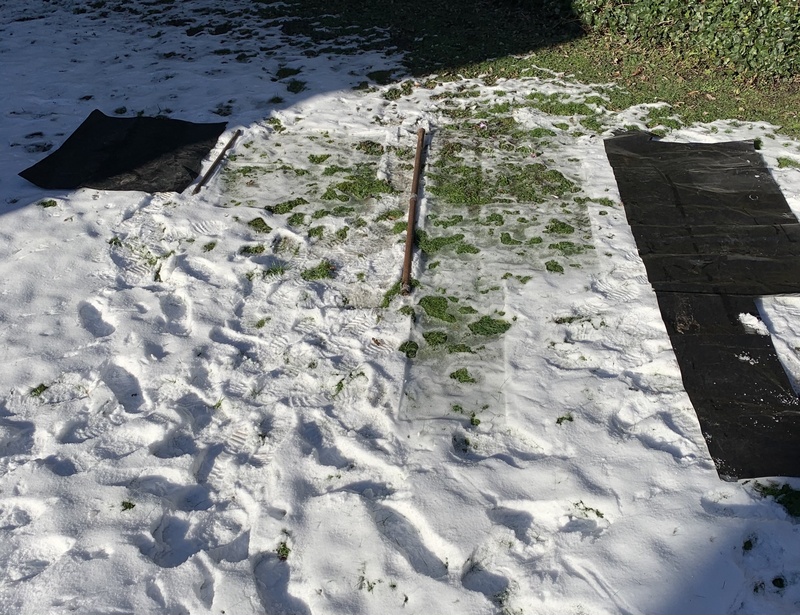

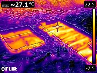

Termy schreef op zaterdag 13 februari 2021 @ 11:34:
Dat snap ik, maar zand kan je wel het dak op gooien. Of regel een sterke quadcopter en fabriceer een klauw om zand los te laten ;).
Misschien is een goede ladder regelen het beste idee.

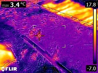

Zand op mijn panelen gooien zou ik ook niet zo snel doen denk ik, maar als je er bij kan komen kan je het proberen met zwart plastic over de sneeuw heen te leggen. Ik heb zelf al even een proefje gedaan, met zwart plastic op de sneeuw te leggen en het wordt toch vrij snel heel warm.
Na een paar minuten al:
Afbeeldingslocatie: https://tweakers.net/i/KtPNfXxx8x39KGFgw_0NE5WoSdI=/full-fit-in/4920x3264/filters:max_bytes(3145728):no_upscale():strip_icc():fill(white):strip_exif()/f/image/bwquo8Weys8Gxwujj700O1A9.jpg?f=user_large
Temperatuur van de sneeuw na een paar minuten:
Afbeeldingslocatie: https://tweakers.net/i/EjIIe34pQspvJcDPhnAjEGm46Ww=/full-fit-in/4920x3264/filters:max_bytes(3145728):no_upscale():strip_icc():fill(white):strip_exif()/f/image/AHNlkX39mTt03DD9CaikmBPT.jpg?f=user_large
Ik heb het plastic na enkele minuten alweer even weggehaald om te zien of het daar onder opwarmt en dat is zeker wel het geval! Zie 2de foto.
Edit: heb al even weer gekeken of de sneeuw er onder al gesmolten is, maar dat gaat nog niet hard. Ik denk dat daar geduld voor nodig is en dat is het lastigste, dat kan ik niet maken :9~
Edit 2: Nog wat fotos van hoe het er uit ziet ervoor, en na enkele uren zon. Wel degelijk een boel sneeuw gesmolten!
Ervoor:
Afbeeldingslocatie: https://tweakers.net/i/24hLWR8HmQFn6UerCGtA74APUko=/800x/filters:strip_icc():strip_exif()/f/image/ZimHvnuJCqfZwxRrWVLjz5Bx.jpg?f=fotoalbum_large
Na een paar uur:
Afbeeldingslocatie: https://tweakers.net/i/CA9pgTLAdKMAGarvoDLYTJwdZLs=/800x/filters:strip_icc():strip_exif()/f/image/zsgXL2BtbT1QsXQUnzWMzpsk.jpg?f=fotoalbum_large
