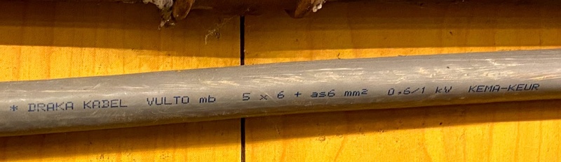

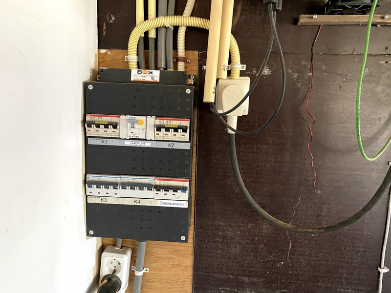

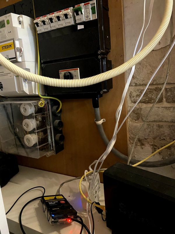

De omvormer hangt achter een schakelkast (op een eigen 'groep') in de schuur, deze is verbonden met een grondkabel (12 meter) verbonden met de groepenkast in huis.
Afbeeldingslocatie: https://tweakers.net/i/FEoMUqdd_QwK4aHv-6HZb-5Nq5I=/800x/filters:strip_icc():strip_exif()/f/image/4hBicpjhBj2JhuXYJiOPYUQV.jpg?f=fotoalbum_large
Foto van groepenkast in schuur.
Afbeeldingslocatie: https://tweakers.net/i/HkEbm04P41LJNTuXLcqTPU_4I44=/x800/filters:strip_icc():strip_exif()/f/image/OHEhO6N8NWh6qmzMOyYDMccD.jpg?f=fotoalbum_large
Foto van omvormer op groepenkast in schuur.
Afbeeldingslocatie: https://tweakers.net/i/2cnQYdTEdowUQ1CZnhHl2kYLbdA=/x800/filters:strip_icc():strip_exif()/f/image/NGhwyMyLXE3pNTg8iAo1xxU6.jpg?f=fotoalbum_large
Aansluiting grondkabel op groepenkast in huis.

Wat is de doorsnede van de kabel die van het groepenkastje in de schuur naar de meterkast gaat? Er staat iets op geprint als ymvk 5x6 mm2 oid. Wat precies?
En hoe is het in de meterkast afgezekerd?

Hebben ze de omvormer met een perilex stekker aangesloten? Als in, die kan je eruit trekken als je zou willen? Volgens mij is dat niet de bedoeling en hoort de omvormer met een vaste kabel op de automaat in de meterkast aangesloten te zijn.
Ja klopt via een perilex stekker, heb nog geen problemen mee gehad.

Een dikke grond kabel met 5 draden meen ik ongeveer 1cm dik. Staat kema keur op geprint waar zie je de ymvk tekst?
  • busscherski
  • Laatst online: 18:37
mblokland2 schreef op dinsdag 2 maart 2021 @ 22:08:
Er bestaat geen 5 aderige grondkabel van 1 cm dik, 5 aderig is veel dikker.
Ik heb 'm hier met een CEE steker gekoppeld en een mooi stuk rubber kabel van 2,52 naar de steker op de omvormer.
De oorspronkelijke installateur had geprobeerd de ymvk kabel netjes (veel te kort) te monteren.(de aarde was reeds losgeschoten)
Afbeeldingslocatie: https://www.elektramat.nl/media/catalog/product/cache/7217a2e218e7698f21e0124806c0acc4/6/0/601-236-jpg.jpg Afbeeldingslocatie: https://www.elektramat.nl/media/catalog/product/cache/7217a2e218e7698f21e0124806c0acc4/6/3/630-136-jpg.gif
Heb je meteen ook een ""werkschakelaar"" om de handel op locatie spanningsloos te maken.

mblokland2 schreef op dinsdag 2 maart 2021 @ 14:45:
Een tweede kabel is niet eenvoudig te leggen.

busscherski schreef op dinsdag 2 maart 2021 @ 22:16:
Staat de tekst niet een meter verderop oid?
Afbeeldingslocatie: https://tweakers.net/i/2U43400nVp5UNAD4QP-O3_VqCgc=/800x/filters:strip_icc():strip_exif()/f/image/JYja7088TxTTcPv9Hx8Zrw2N.jpg?f=fotoalbum_large
De exacte kenmerken van de kabel.
