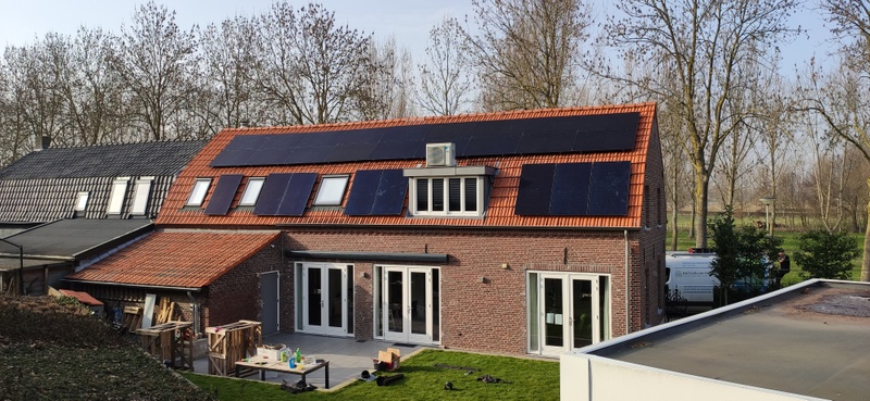

Ook hier zijn de panelen op het dak gelegd! Nogmaals dank voor alle hulp die men daar heeft gegeven en ook alle informatie die hier te raadplegen valt. Mochten mensen op zoek zijn naar aanbieders in Limburg dan kan ik waarschijnlijk wel helpen aangezien ik er veel te veel heb aangeschreven en op bezoek heb gehad O-)
Ninjetsu in "Advies dak grotendeels vol leggen met zonnepanelen"
Resultaat:
Afbeeldingslocatie: https://tweakers.net/i/u0x1QIj1-wgFfs9VYyvMjdWLg84=/800x/filters:strip_icc():strip_exif()/f/image/RLzf6swX1XxaEkYulbA3yYKv.jpg?f=fotoalbum_large

Ziet er strak uit :). Is het kleurverschil een optische illusie of zijn er echt blauwige en meer zwarte panelen?
  • Ninjetsu NL
  • Laatst online: 18-10 20:02
Termy schreef op vrijdag 5 maart 2021 @ 10:26:
Nee het klopt dat er kleurverschil is, dat is al doorgegeven en daar gaan ze mee aan de slag :*)

Mooi gelukt!! Netjes vol gelegd ook, ziet er heel goed uit. d:)b
Flinke bak opbrengst denk ik ook met zoveel panelen. Ik heb je nog helpen tellen hoeveel er zouden passen maar ik weet zo niet meer hoeveel, maar het is wel de moeite waard :P

Thanks! Ik had dit niet zelf gekund of gedaan, daar twijfelde ik eerst nog over :+
26 x 360 Longi panelen op een 10K SolarEdge omvormer. Blij dat ik dat gedaan heb want er zit wel wat schaduwwerking rond de dakkapel en achter de airco unit. Daarnaast kan ik nu ook zien dat er verschil zit in opbrengst tussen de dakvlakken ivm de verschillende dakhelling, dat lost SolarEdge ook netjes op :*)

Flatfix gemonteerd en ballast toegevoegd.
Afbeeldingslocatie: https://tweakers.net/i/7dW07CfOtGl2mNMkECa_KibSDcA=/100x75/filters:strip_icc():strip_exif()/f/image/gi1CFgYHHwzviF5WlnlLdsWJ.jpg?f=fotoalbum_small
Eerste panelen zitten gemonteerd :)
Afbeeldingslocatie: https://tweakers.net/i/qJUFLQzZ27LaDQkcr4SoVqgyULE=/100x75/filters:strip_icc():strip_exif()/f/image/Xi2lAKsXTs7gQ2rnkL1x106G.jpg?f=fotoalbum_small
Afbeeldingslocatie: https://tweakers.net/i/Ha7xj9lzLfdB1eDSkIQ9u95rPC8=/100x75/filters:strip_icc():strip_exif()/f/image/lUWunS97U89WxdOIbeIpclkM.jpg?f=fotoalbum_small
complete array vanaf zolder dakkapel gezien.
Afbeeldingslocatie: https://tweakers.net/i/0JW0S91Mf8zHuAu0XB_QC-kXmqE=/100x75/filters:strip_icc():strip_exif()/f/image/PqNYkrM10nv1EASDd9kc5JSU.jpg?f=fotoalbum_small
Omvormer op zolder in de "technische ruimte" waar ook alle netwerk apparatuur komt te staan.
Afbeeldingslocatie: https://tweakers.net/i/Lrhs6dETx4IowrKe7hTQXYOcX2I=/100x75/filters:strip_icc():strip_exif()/f/image/byNNmSsxsKtmx9NpYhApf7vY.jpg?f=fotoalbum_small
Op of aanmerkingen hoor ik graag ! 8)

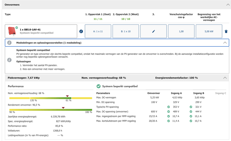

Ik wil mijn dak vol gaan leggen, maar zit nog even te puzzelen met het type omvormer. Het plan is als volgt:
Afbeeldingslocatie: https://tweakers.net/i/GZ1ue7EnnuTGpSVsc1UM9vI5W4Y=/800x/filters:strip_exif()/f/image/BSJZVZnul2p0sp5URgaivmxZ.png?f=fotoalbum_large
Totaal dus 7665Wp.
Zou een Goodwe GW5000D-NS (5kW omvormer) hier passen? Sunny design geeft aan dat een 5kW omvormer beperkt compatibel is, maar zover ik kan zien valt de maximum stringspannning netjes binnen de limieten van de Goodwe omvormer. Ik heb helaas te weinig ervaring met SDweb om te achterhalen of deze omvormer gaat passen of vervroegd z'n magic smoke vrijlaat ;)
Afbeeldingslocatie: https://tweakers.net/i/8B7i98sOCWpmWPQuyIro_eQQFmc=/800x/filters:strip_exif()/f/image/blIARhqRT8uJtBMczwWFnoYq.png?f=fotoalbum_large
Alvast bedankt!!

@Ethnocentrix valt dit onder Eigen offertes / specifieke situaties, die in een eigen topic horen? :)
De meeste 'snelle vragen' leveren namelijk vervolgvragen op, wat het in dit grote topic al snel een zooitje maakt. Het is mij bijvoorbeeld een raadsel waarom je een SMA tool gebruikt om een Goodwe omvormer te dimensioneren, als Goodwe ook een https://ezdesigner2.semsportal.com/ heeft.

Ah, ik wist niet dat goodwe een eigen tool had. Ik zal er een eigen topic van maken.

Die van SMA werkt wel lekkerder, maar als je wil weten of een Goodwe omvormer geschikt is, gaat hij je dat niet vertellen :)

Ik ben van plan om binnenkort extra panelen aan te gaan schaffen.
Ik zat eigenlijk te kijken naar:
8 x AEG AS-M1202G Mono Zwart Frame Glas - Glas half cel 330Wp
Ik heb momenteel al 4 x SolarWorld Sunmodule Plus SW 285 Mono Black op dak liggen.
De panelen zijn zo'n 3 jaar oud, liggen op Zuid (platdak) en doen zo'n ~900 Watt/h (soms een enkele korte uitschieters naar ~1035W peak).
Ik wil deze echter combineren op 1 omvormer (1 fase). Dat zou net moeten gaan.
Ik heb alleen moeite met het kiezen van een omvormer. Zou ik een Sunny Boy 3.0 goed kunnen benutten? Of is er een ander merk wat prijs/efficiëntie erg wordt aangeraden hier?
Momenteel heb ik een Omnik omvormer (1200 W max.) en hier zit een relais in wat nogal hard klikt bij het inschakelen. Mijn technische ruimte is op de 1e etage in het midden van de woning en ik stoor mij echt onwijs aan dit geluid. Wordt er soms gewoon wakker van 's ochtends wanneer de panelen inschakelen.
Dus dit wil ik bij een nieuwe omvormer toch zeker voorkomen!

Ik wil in mijn tuin/weiland een aantal panelen neerleggen. Mijn huis is grotendeels rietgedekt en gras heb ik genoeg. Tot zal mijn kapschuur aangepakt worden en daar kunnen dan nog een 20-30 panelen op, afhankelijk van het herontwerp. Ik heb sinds kort 2 elektrische auto's, dus ik wil veel leggen. Wie heeft er ervaring met leggen in de tuin en welke systemen daarvoor geschikt zijn?
Rond de 16000wp in oost west moet prima gaan op de omvormer (die heb ik al hangen, een TRIO 8.5), dus dat is wat mij betreft het uitgangspunt.
Mijn weiland (1.2hectare) is kadastraal " tuin ".
[ Voor 20% gewijzigd door jantje112 op 07-03-2021 20:18 ]
  • bvdbos
  • Laatst online: 29-10 17:58
@jantje : Ik zou het ecologisch verantwoord aanleggen. Panelen niet tegen elkaar aan maar zorgen dat er ruimte blijft om licht onder de panelen te laten komen. En ook niet te laag. Liever op 70 cm dan op 30. Daarmee kan je zorgen dat onder de panelen nog een mooie kruidrijke begroeiing ontstaat.
  • Naalroc
  • Laatst online: 10:46

bvdbos schreef op zondag 7 maart 2021 @ 20:36:
Mijn ervaring is dat alleen onkruid groeit op zulke plekken..

Naalroc schreef op zondag 7 maart 2021 @ 20:36:
Heb je vergunning om het in je "tuin" te leggen?
Zie de ellende van een andere forummer hier, die hemel en aarde moest bewegen om het niet te hoeven af te breken.
Volgens mij legde hij in een weiland, mijn grond is kadastraal “tuin”. Maar als iemand weet hoe t zit..

jantje112 schreef op zondag 7 maart 2021 @ 20:40:
En laat dat nou heel belangrijk zijn voor het insecten leven
Ik zou oude steiger pijpen ritselen en stelling van in de grond meppen. Gebruikte panelen erop, en als gemeente moeilijk gaat doen kost het je zo zeer weinig als je moet verwijderen en weer verkopen
De definitie van een onkruid is een kruid wat ergens groeit waar je het niet wil. Dus per definitie kan kruid groeien onder panelen zonder dat het een onkruid is... Maar serieus : de kruiden mogen natuurlijk niet boven de panelen uitkomen, verder is het alleen maar goed voor bodemleven en insecten als er onkruid groeit...

jantje112 schreef op zondag 7 maart 2021 @ 20:15:
Ik denk dat dat teveel vermogen is voor een weilandsysteem op oost-west. Onder een hoek van 45° zal dat misschien net gaan, maar meestal worden die weilandsystemen veel vlakker gelegd. Dan zul je al snel meer dan 8.5 kW opwekken.
(ik heb hier 14 kWp op een 8 kW omvormer, dak onder 45°, en zie in mei/juni ook geregeld een omvormer op max vermogen.)

jantje112 schreef op zondag 7 maart 2021 @ 20:41:
Kan zijn, maar voor zover mij bekend is, mag je in (alle?) gemeentes alleen maar vergunningvrij leggen op een bestaand dakvlak, al het andere is vergunningplichtig.
Het kadaster kan van alles vinden maar het gaat toch echt om wat er in het bestemmingsplan staat wat door de gemeente wordt geregeld.
En ook in je tuin mag je niet zomaar alles.
Toch maar even dit doorlopen
https://www.omgevingsloket.nl/
Dikke kans dat je een omgevingsvergunning moet hebben.
