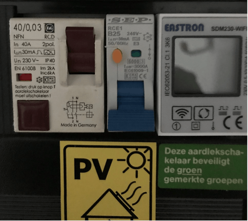

Net viel de groep uit van mijn 5000watt omvormer. Ik lees overal dat je beter geen 30mA aardlekbeveiliging kan hebben omdat dat te gevoelig is. Tot nu toe heb ik geen problemen gehad maar zou dat een oorzaak kunnen zijn? Klopt het dat ik een 30mA aardlek automaat heb? Gaat om de middelste
Afbeeldingslocatie: https://tweakers.net/i/YOXGgoo786L6eSmDQbGRHy_CZwo=/800x/filters:strip_exif()/f/image/WT8AKZnpmZKyqnRiQ6ZEGYQ1.png?f=fotoalbum_large
[ Voor 68% gewijzigd door Penait1 op 11-03-2021 12:01 ]

  • Laatst online: 18-10 15:11
Penait1 schreef op donderdag 11 maart 2021 @ 11:52:
Kun je het zelf lezen? Wij ook niet....
zou kunnen dat dit inderdaad de oorzaak is. Maar als het niet te vaak voorkomt zou ik het lekker laten, hoe lager de max lekstroom hoe veiliger.

  • Penait1
  • Laatst online: 30-10 05:53
mcDavid schreef op donderdag 11 maart 2021 @ 11:54:
Sorry ben bezig met een andere foto want dat had ik natuurlijk door, minder uitgerekt was het te lezen. Wel gelijk lekker direct hoor op de morgen
Weet jij toevallig of de lekstroom afhangt van hoeveel stroom erdoorheen loopt? Als in; in de lente, gaat dit meer voorkomen dan nu? Of hangt de lekstroom van een omvormer van iets anders af

  • mcDavid
Penait1 schreef op donderdag 11 maart 2021 @ 11:57:
Da's beter idd. Het is idd een 30mA exemplaar.
En de lekstroom is waarschijnlijk vooral afhankelijk van de spanning en van mogelijke aardfouten (bijvoorbeeld door een natte stekker). Wat opwaaiend vocht zou dat best veroorzaakt kunnen hebben. Misschien niet onverstandig om even op je dak te kijken of alles nog goed ligt, als de storm weer een beetje over is.

  • timovd
  • Laatst online: 07:58
timovd
Voorsprong door techniek
Is er verschil in kleur wanneer je de testknop indrukt of de hendel naar beneden drukt? Vaak is het een gele kleur als de aarlek uit is gegaan en anders heeft er ergens een overbelasting plaatsgevonden.

mcDavid schreef op donderdag 11 maart 2021 @ 12:01:
Helaas nu het flink regent valt de groep er constant uit dus iets gaat niet helemaal goed. Installateur komt vanmiddag terug om te kijken. Ze hebben twee weken geleden de panelen losgetrokken ivm kapotte dakpan vervangen onder de dakhaak dus misschien hebben ze dat niet netjes achtergelaten. Horen ter hoogte daarvan nu ook de hele tijd een tik door de wind, alsof er iets niet helemaal goed vastzit
timovd schreef op donderdag 11 maart 2021 @ 12:04:
Persoonlijk vind ik het een vereiste op een alamat dat je het verschil moet kunnen zien.
Geen kleur verschil helaas; groen/rood

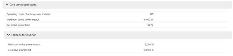

November vorig jaar zijn er bij ons op het dak 24 LG Neon2 340Wp panelen geplaatst i.c.m. een SMA Sunny Tripower 8.0 omvormer.
Totaal ligt er dus 24 x 340W = 8160Wp op het dak.
Heel af en toe zie ik het systeem echt pieken wanneer de panelen bijvoorbeeld nog koel zijn en de zon in eens achter een wolk vandaan komt. Wat mij opvalt is dat deze pieken niet boven de 7987W uitkomen.
Deze waarde van 7987W heb ik meerdere keren gezien, dus het lijkt me geen toeval dat de zon dan net elke keer precies even veel licht op de panelen werpt. Theoretisch zouden de panelen 8160W op moeten kunnen wekken. Zie ik met deze 7987W dan het maximum van de omvormer omdat het een 8kW is, of is hier mogelijk softwarematig een limiet ingesteld? De 8kW omvormer moet in principe toch kunnen overdimensioneren en dus iets meer dan 100% leveren, of begrijp ik het dan verkeerd?

Je kunt "maximum active power input" instellen. In het interface van je inverter zie je wat de maximale waarde is. Je zult dan iets boven de 8000W uitkomen.

Bedoel je dan deze setting en mag deze zomaar omhoog geschroefd worden? Wanneer ik op "Edit parameters" klik, dan kan ik overigens in deze velden niets wijzigen. Heeft dit mogelijk met rechten te maken en moet ik dat geval dan even de installateur vragen?
Afbeeldingslocatie: https://tweakers.net/i/QTdPQ1HjR4q1XnFx0shZzzdEu9g=/800x/filters:strip_icc():strip_exif()/f/image/nkSVALqqxj5vxlnDP0EA6Qrj.jpg?f=fotoalbum_large
Ga naar Device parameters/Inverter/maximum active power output. Je moet eerst 2 dingen doen: inloggen als installer en daarna in het genoemde scherm op edit klikken. Je kunt niet te ver gaan want dat staat de inverter niet toe. Hij laat precies zien wat de max waarde is.
Top, bedankt voor de snelle reactie! Dan ga ik eerst even contact opnemen met de installateur, heb namelijk zelf het installer wachtwoord niet.
Zorg dat je zelf het installer wachtwoord krijgt anders wordt alles nodeloos moeizaam. Succes!
Goede tip, heb ze zojuist al gevraagd om het wachtwoord.
Het hoger dan 100% instellen van de output op de omvormer, heeft dit verder geen andere consequenties waar ik rekening mee moet houden?
Niet dat ik weet; het gaat maar om een zeer kleine verhoging - bij mij van 6000W naar 6050W.

@jaco218
Kijk dan meteen even waar de landsnorm op staat.
Die hoort op nen-en50438 te staan voor nederland en niet op default.

De country standard (onder "Grid monitoring") staat inderdaad ingesteld op [NL] NEN-EN50438:2013
Dat is inderdaad maar vrij weinig. Ik dacht dat zoiets bijvoorbeeld echt op 110% ofzo gezet zou kunnen worden.

cville schreef op vrijdag 12 maart 2021 @ 15:47:
Dat is een hele leuke tip, en ik had via Modbus ook al wat registers gevonden waarmee ik wat kon manipuleren (maar kan nog niet via Modbus schrijven, alleen lezen).
Helaas werkt de tip niet. Ik kan ingelogd als Installer op mijn STP 8.0 niets hoger dan 8000 instellen:
(Device STP8.0-3AV-40 174, Firmware 3.10.11.R)

Edit: Wel eindelijk de RCD adjustment voor 30 mA gevonden! :) Die zit in dit menu. Niet dat het nodig is, want de unit draait al 3/4 jaar zonder enig probleem op een 30 mA alamat. Maar wel mooi dat ik nu weet waar ik dit in kan stellen mocht het ooit een probleem worden.

Andrehj schreef op vrijdag 12 maart 2021 @ 21:02:
Helaas werkt de tip niet. Ik kan niets hoger dan 8000 instellen:
Dat is vreemd; ik heb 2 SMA inverters (zie signature) en bij allebei kan ik dit instellen. Bij mijn 6000W inverter laat hij bij die instelling "(0 W...6,050 W)" zien. Er is ook nog "Fallback for inverter" "Maximum active power output". Daar kun je dezelfde instelling veranderen. Ik heb dit 7 jaar geleden voor het eerst gedaan en kan me vaag herinneren dat er bij mij ook enige onduidelijkheid was omdat je het op 2 plaatsen kunt/moet veranderen. Ik kan verder niets verzinnen.

cville schreef op vrijdag 12 maart 2021 @ 21:14:
Ook bij Fallback for inverter kan ik niet hoger dan 8000W.
Wellicht kan dit trucje alleen bij de 3-6 kW omvormers?
