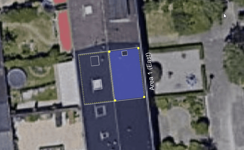

Zoals velen ben ik ook bezig met de aanschaf van zonnepanelen op mijn (voor mij) nieuwe woning, en graag hoor ik jullie advies/andere inzichten tov het leggingsplan/offertes.
Wat basisinformatie:
Zadeldak op Oost (-98graden) / West (82 graden
Dakhelling van: 35graden
1x35A aansluiting
Regio Nijmegen.
Afbeeldingslocatie: https://tweakers.net/i/Lh0DchAOFurc8ktRNq8yBhWDlsk=/800x/filters:strip_exif()/f/image/ZDPvhVOOWb3DZMcCPsMWEMCK.png?f=fotoalbum_large

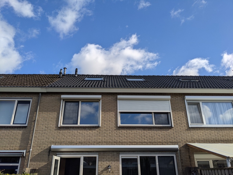

Het dak zelf is ongeveer 6.3m x 4.6m (Buitenwerkse maat) met 2 dakramen aan de westkant:
Afbeeldingslocatie: https://tweakers.net/i/pt2Y8FSuOx3w5Fv6VP-0nJypNfc=/800x/filters:strip_icc():strip_exif()/f/image/VJzijHcdnziyxTzr0Zkls7LA.jpg?f=fotoalbum_large
En 1 klein dakraam aan de oostkant:
Afbeeldingslocatie: https://tweakers.net/i/Iaqj1ldEYYo477uJa9wtbpyP5sQ=/800x/filters:strip_icc():strip_exif()/f/image/sPDjBd2nVJQpX5mgHdlEBOU7.jpg?f=fotoalbum_large
Foto's zijn 2 weken geleden (26 februari) genomen om 12:30.
Qua schaduw lijk ik gedurende de dag nergens last van te hebben, wellicht alleen savonds net voor zonsondergang, maar dat lijkt mij ook minimaal.
Afbeeldingslocatie: https://tweakers.net/i/2VPh8jwks2dD_CvlhXz6ZSiE4qs=/800x/filters:strip_icc():strip_exif()/f/image/lIpWtO2MTFSKnMfQjSHIEh9g.jpg?f=fotoalbum_large
Uitzicht uit dakraam aan de oostkant
Afbeeldingslocatie: https://tweakers.net/i/2p_bOqLhmYIuu9NEgoNgL4kS-v0=/800x/filters:strip_icc():strip_exif()/f/image/wMIANl12aS55nFF4odJHbyIF.jpg?f=fotoalbum_large
Uitzicht uit dakraam aan de westkant.
Gezien ik nog maar recent in deze woning woon heb ik nog geen super goede inschatting van wat mijn jaarverbruik zal zijn.
Ik zit momenteel op een 10KWh/dag uitgelezen van via de slimme meter, wat dan op een totaal 3650KWh uit zou komen.
Nu is dit vrij veel voor iemand alleen (zachtjes uitgedrukt) echter zit hier per dag een goede 2.5KWh ivm thuiswerken bij (wat hopelijk ooit minder word) en een 1.5KWh elektrische comfort vloerverwarming op de badkamer wat het hoge verbruik in ieder geval verklaarbaar maakt.
Zelf zat ik met de volgende vragen:
  • Bij alle offertes die ik aangevraagd heb zeggen ze dat het het beste is zo dichtmogelijk (of zelfs net onder) het jaarverbruik te zitten ivm de salderingsregeling die in de toekomst wellicht aangepast gaat worden.
    Maar mij lijkt dat als je ook nadat het salderen aangepast is je juist dan "zoveel" mogelijk gedurende een (slechte) dag wil opwekken wat je tegelijk kan verbruiken, omdat je dan een slechte dag niet meer met een goede dag kan compenseren, dus zou het logischer zijn juist zo veel als mogelijk is op het dak/de groep aan te sluiten.
  • Bijna alle offertes raden of microomvormers aan of optimizers, mij lijkt echter dat gezien het gebrek aan schaduw een stringomvormer met 2 mppt's ook gewoon moet werken? (1 iemand rade dat zelfs af omdat ook al zou je 2 mppt's hebben de ene string zou de andere toch naar beneden trekken als er minder opbrengst zou zijn?)
Ter referentie het legplan van 1 v/d aanbieders:
Afbeeldingslocatie: https://tweakers.net/i/TbWEPoywfa2H8NTPPthdUWoZBtY=/full-fit-in/4000x4000/filters:no_upscale():fill(white):strip_exif()/f/image/BisE9XJ8q7EU8tHs4qAS7OEv.png?f=user_large
west.
Afbeeldingslocatie: https://tweakers.net/i/BhAVVB-3dFZsgOXnsPIYoFiMKxc=/full-fit-in/4000x4000/filters:no_upscale():fill(white):strip_exif()/f/image/IVvsfREJWBt84z1Svu7E2EV7.png?f=user_large
oost.
En een aantal van de offertes:
Afbeeldingslocatie: https://tweakers.net/i/vld5aoYkn9YdaSmn1Io7hW5XXGM=/800x/filters:strip_exif()/f/image/zEV2rEqHPmMckuRd7MTEetkV.png?f=fotoalbum_large

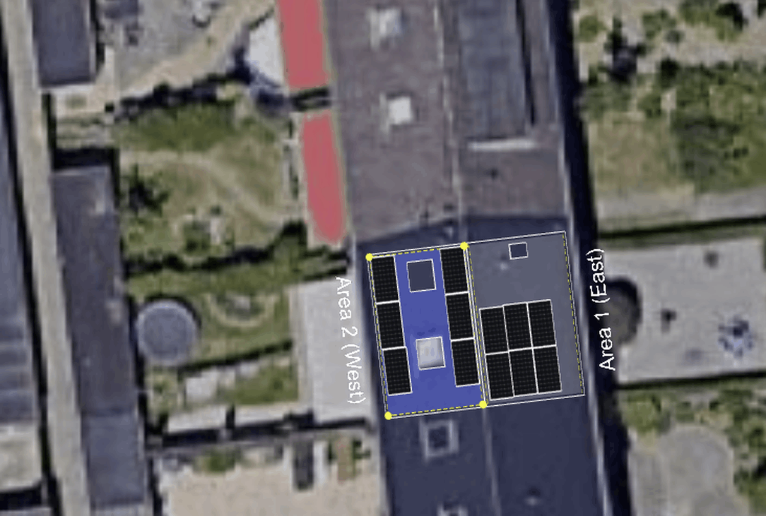

Zelf zat ik evt. aan de volgende opstelling te denken:
Afbeeldingslocatie: https://tweakers.net/i/02PVGgOx93LLxEu6FBLIaP7BLRg=/full-fit-in/4000x4000/filters:no_upscale():fill(white):strip_exif()/f/image/ckCYnkk64CfHOaH3nLv59iKu.png?f=user_large
Ik zou hier aan de westzijde eventueel nog in portretmode tussen de nog 1 kwijt kunnen en aan de oostzijde zou ik er eventueel nog 2 kwijt kunnen.
Dat zou in sunnydesign dat het volgende voorstel opleveren:
Afbeeldingslocatie: https://tweakers.net/i/8ILKaXqxJbf5JEFzxwniuDCnkP8=/800x/filters:strip_exif()/f/image/w65Cg7J3rLGuKF976FDF5wXu.png?f=fotoalbum_large

Ja veel panelen leggen is aan te raden, zodat je ook na saldering nog een leuke opbrengst hebt en een lage energierekening!
Volgens mij kan op je westkant er nog best een paneel bij, in verlengde van de dakramen zeg maar (in portret) Dan heb je op beide kanten 8 panelen wat volgens mij heel leuk kan werken op een "gewone" string omvormer. Als je iets meer puzzelt met de panelen in portret opstelling kan je er misschien nog wel een paar meer kwijt ook. Maar misschien dat dit te krap wordt en niet lukt.
Met een stringomvormer en zoveel mogelijk panelen krijg je een prachtige setup die hier heel leuk gaat werken en ook zeer rendabel is lijkt me! Een goede dakhoek ook dus dat helpt ook.
Ik snap toch niet waarom die zonnepaneel aanbieders aanraden om "niet meer te leggen dan je eigen gebruik" Want dat is na salderen echt te weinig. En ook, willen ze niet meer zonnepanelen verkopen om gewoon je dak vol te leggen?? 8) Maar goed het is niet mijn business en ik snap hem niet.

Gerco-M schreef op maandag 8 maart 2021 @ 16:41:
Toevallig vandaag een bedrijf over de vloer gehad waar ik dus deze vraag aan gesteld heb.. en kennelijk stel niemand die vraag want ik was een van de eerste die daar over begon..
Zelf kwamen ze ermee dat tegen die tijd batterijen zo goedkoop zouden zijn dat je daarmee mbv je overproductie het tekort als er geen productie is zou kunnen opvangen, dit icm "slimme" apparatuur die alleen werkt als er over productie is zou een overschot aan panelen overbodig maken/voor de meeste mensen die puur op de huidige terugverdientijd mikken niet interessant.

Het dak zelf is trouwens 6.20m breed en 4.60m lang, dat geeft met de 5.5/6 pannen (*cm per pan) onder het raam zo'n +- 180cm aan ruimte onder het dakraam.
Dat zou betekenen dat ik onder de dakramen aan beide kanten 5 panelen kwijt kan en dan aan de oostkant er 3 in portret boven (of 4 als ik de ventilatie van de MV door zo'n ventilatiepan vervang) en eventueel 3 in landscape daar weer boven.
Aan de westkant zou het dan 5 onder de ramen zijn, 2 tussen de ramen en 3 in landscape erboven.
Afbeeldingslocatie: https://tweakers.net/i/1vPW_bVZWRlOEXORpPg2-O4EQBc=/full-fit-in/4000x4000/filters:no_upscale():fill(white):strip_exif()/f/image/ijYcWypBtVH2qE9cp9c47jcy.png?f=user_large
West
Afbeeldingslocatie: https://tweakers.net/i/kx6WtGG4mKhbZqEb2nfKfbKmtzU=/full-fit-in/4000x4000/filters:no_upscale():fill(white):strip_exif()/f/image/x6GFue73pZ8nIminkfgD6Mr9.png?f=user_large
Oost

Wow dat is een boel meer panelen! 10 west en 12 oost is een mooi aantal. Dat puzzelen was zeker de moeite waard dus. Naast dat de opbrengst per jaar natuurlijk hoger is werkt de omvormer ook iets efficienter en start iets eerder op wat de meerwaarde nog verhoogt. De extra kosten van extra panelen is weinig voor een bestaande offerte dus het is goede winst. Goed bezig! 👍
Wel even opletten met marges aan de randen van het dak, verschillende installateurs hebben daar verschillende marges voor en soms past het dan op die manier net niet.
Batterijen worden zo goedkoop dat meer panelen leggen niet nodig is? Dan weten die vast meer over de toekomst dan ik ;) En in de winter helpen accu's dan nog steeds niet trouwens dus ik geloof daar niet in eigenlijk. Ook kan je je overproductie altijd nog verkopen en dat verdiend zichzelf alweer terug dus dat is ook al winst. Dus ja waarom ze wel SolarEdge willen verkopen en niet meer panelen is een beetje scheef. Zou het met winst marges te maken hebben? :F

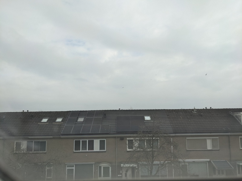

mijn dak:
Afbeeldingslocatie: https://tweakers.net/i/dqZTKfU3bawwMqnqt9WURkDX-oE=/full-fit-in/4920x3264/filters:max_bytes(3145728):no_upscale():strip_icc():fill(white):strip_exif()/f/image/cH0hZVDbOmQwFQCGQkdJQZE9.jpg?f=user_large
Afbeeldingslocatie: https://tweakers.net/i/pmAntRVrEp7p_jSmhWtMQh6LOBA=/800x/filters:strip_icc():strip_exif()/f/image/zEIjX9TSS3qKr0nySCXoVUOa.jpg?f=fotoalbum_large
oost en west halen op een ander moment hun top.
zo heb ik nu 6,42kWp op een 4kW omvormer, zonder dat ik aftop.
zelfs 8,4kWp kan nog wel op een 4kW omvormer dan met een beetje aftopping maar dat is pinda's. ;)
neem je erg stevige Wp panelen zoals de 385Wp's of meer, dan kan ik een 5kW omvormer wel begrijpen dat je dat wil.
maar <350Wp kan gewoon op 4kW.
