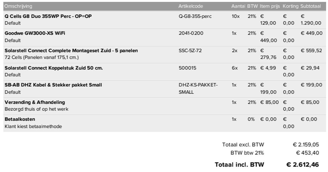

Ik heb 3 offertes opgevraagd en op dit moment 1 reactie.
Afbeeldingslocatie: https://tweakers.net/i/JLnnc9kL-63SG9_sqKFCzvz4dqw=/full-fit-in/4000x4000/filters:no_upscale():fill(white):strip_exif()/f/image/yiDn9lTgfVwOdkiviNfrYvgh.png?f=user_large
Ik kom uit op €0,73 per wattpiek
Zodra ik de andere offertes binnen hebben dan zal ik de openingspost aanpassen.
Offerte 2 is binnen.
Afbeeldingslocatie: https://tweakers.net/i/_pVyKt_cM-g5hetSYUQ89PwWGj4=/full-fit-in/4000x4000/filters:no_upscale():fill(white):strip_exif()/f/image/AidivSrqyDKlzqazlXasjbAa.png?f=user_large
3990WP = €0,65 per wattpiek (incl. BTW) 3500kWh/ jaar = €2621,66
4830WP = €0,54 per wattpiek (incl. BTW) 4300kWh/ jaar = €2829,36
3990WP = €0,54 per wattpiek (excl. BTW) 3500kWh/ jaar = €2166,66
4830WP = €0,48 per wattpiek (excl. BTW) 4300kWh/ jaar = €2338,31
Offerte 3 is ook binnen. Deze partij gaat voor safe en kiest Solaredge op basis van potrait.
Afbeeldingslocatie: https://tweakers.net/i/Wj1hp4FkUOOraGVfh89JgSJNESg=/800x/filters:strip_exif()/f/image/k29Ig2Xe54t0LHpXQ0KzU6EJ.png?f=fotoalbum_large
4125WP = €0,82 per wattpiek incl. BTW
4125WP = €0,68 per wattpiek excl. BTW
[ Voor 16% gewijzigd door JL-IP(!) op 18-12-2020 09:10 ]

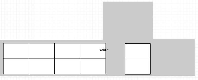

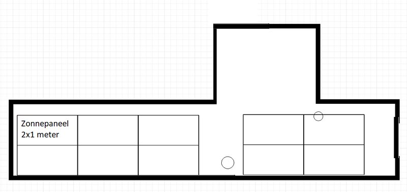

@AUijtdehaag @Hooglander1 @jorbit @Termy
Allereerst hartelijk dank voor jullie snelle reactie. Ik heb dan de installateur van de slimme meter verkeerd begrepen, ik meende dat hij zei dat hij het voorbereid had zodat de elektricien... naja, komt dan wel goed via Liander ;)
Ik ga even een strakkere tekening maken met de panelen ingetekend en doornemen met PVGIS. Panelen gericht op het zuiden in landschap wordt dus de zoektocht en uitvraag. Is het een idee om het dak gelijk vol te leggen of kun je op de sma omvormer ook uitbreiden?

dan kijk ik naar je dak:
ik stel voor:
12 panelen (of 10 als je de grote van 2m wil gebruiken.)
gewoon plat op je dak neer te leggen.
(weet ik een simpele methode voor die erg goedkoop is.)
zoveel mogenlijk op het deel zuid van je dak.
dit levert je waarschijnlijk al een 3000kWh op per jaar.
hier geniet je een jaar of 2 a 3 van.
en dan neem je de overige ruimte onderhanden.
hier doe je dan panelen met een zo groot mogelijke hoek.
(lastig op een plat dak, maar soms zie je wel eens 20 tot 25 graden setjes.)
door het hoek verschil, leveren die panelen meer op in de lente en de herfst.
en de platte meer in de zomer.
(misschien is een 4kW omvormer al genoeg voor je, kan ik niet schatten met huidige gegevens.)
(pas wel op: je mag maar 1x per 3 jaar de BTW terug vragen.
maar dit jaar doe jij dat, dan zet je de energie rekening op naam van vrouw, en doet die dat het jaar er op.
beetje creatief zijn soms. >:) )
speel eens met het idee, of dit niet een leuke weg is voor je. ;)

eigenlijk heb je een best wel een "schone" dakbedekking.
(niet zo schoon dat ik er van wil eten, maar geen grind en zand er in en zo.)
dus je kunt panelen gewoon plat leggen.
dan denk ik aan:
Afbeeldingslocatie: https://tweakers.net/i/kf9xSUEyjo1GQM1I3ywuOhSx62c=/800x/filters:strip_exif()/f/image/zNMingcT9Ihsww0rYVtOmAeM.png?f=fotoalbum_large
voor het rode vlak, daar kun je met gemak 1,6x1m panelen gebruiken, of 2x1m panelen.
en die leg je gewoon plat. (met een beetje verhoging er onder om over die 8cm buren grens te komen.)
je hebt 12,8m, dus je kunt daar met gemak 10 panelen leggen, en nog genoeg afstand te hebben tot de afvoer afzuigkap, no prob.
als je dan 2x1m panelen gebruikt heb je een 1fase omvormer zijn mpp perfect gevuld. ;)
(en dan heb je al 3000kWh per jaar)
dan heb je nog een mpp over, en daar gebruik je het groene vlak voor.
alleen die probeer je dan een zo steil mogelijke hoek.
op plat dak is dat niet echt makkelijk maar een 15 tot 20 graden is wel mogenlijk.
maak er dan minimaal 6 panelen van 1,6x1m van. (liever meer richting de 12)

Ik begin er steeds meer hout van te snijden en heb alvast even wat panelen ingetekend. Dank voor je tijd hierin.
2x1 meter panelen landscape
Afbeeldingslocatie: https://tweakers.net/i/oD3gzx2fojYSMP1i0KGf53lC-qM=/800x/filters:strip_exif()/f/image/T7u0EzJQl6KGaYRdRB64BT6j.png?f=fotoalbum_large
2x1 meter panelen in portrait
Afbeeldingslocatie: https://tweakers.net/i/nOa2HhFf2HsVOdEhxZuFcf97aQg=/800x/filters:strip_exif()/f/image/TEQvrV24rbhlHOvPsnzWMeKs.png?f=fotoalbum_large
1.69x1.02 panelen in landscape
Afbeeldingslocatie: https://tweakers.net/i/ZH09GG3tiCgJtGfINSyNpr0FBsI=/800x/filters:strip_exif()/f/image/9HNnkXGFOURarBD3o2TfgR1P.png?f=fotoalbum_large
1.69x1.02 panelen in potrait
Afbeeldingslocatie: https://tweakers.net/i/aFl2A5bpzNtAX4QmdgDiF3mVHfU=/800x/filters:strip_exif()/f/image/kX7a5tpD6Nv3H3Pf5jjwKbj4.png?f=fotoalbum_large
Wat is dus even mis hier in deze plaatjes is de ruimte om de 2e mpp te vullen, ja ik kan nog een paar panelen kwijt maar zijn dat genoeg om de juiste aantal Vmmp te bemachtigen?

Ik begin te snappen als mensen tegen mij zeggen dat ik niet in nullen en enen moet praten maar in mensentaal 8)7 :)
no prob.
in het begin is het lastig, maar als je de slag te pakken hebt, dan stelt het eigenlijk niks meer voor.

Offerte 2 is ondertussen binnen. Ik heb de OP aangepast en zal hem hieronder nog even plakken.

  • AUijtdehaag
Een SMA kunnen ze ook gewoon leveren. (al geven ze dat in 1e instantie niet toe ;) )
Je installeert zelf? Dan kan je hem zelf ook aanschaffen via winkelman of https://www.mg-solar-shop.com/solar-inverter/sma/
Afhankelijk van je budget kun je ook voor de 345 Wp gaan op een 1 of 3-fase omvormer (meterkast aanpassen)
Ik zou geen emat aardlekautomaat laten plaatsen maar een fatsoenlijk merk, zoals ABB of EATON
Die kan zijn warmte makkelijker kwijt.
Is het geen 2x 7 landscape -1 paneel voor het pijpje?
[ Voor 19% gewijzigd door AUijtdehaag op 14-12-2020 17:42 ]
