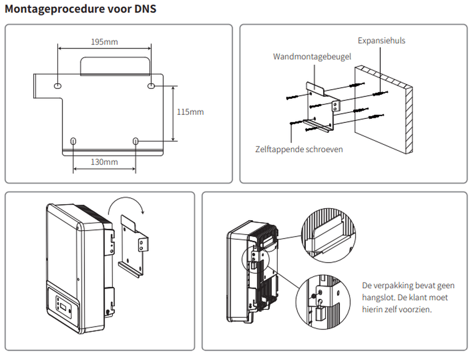

Een Goodwe omvormer uit de DNS serie? Deze kan je beveiligen met een hangslot. Dit is voornamelijk tegen het snel afnemen, met een breekijzer trek je alsnog de omvormer met plug en al uit een muur. Of je moet de montage/bouten van de ophangbeugel dan weer door-en-door een muur heen monteren.
Afbeeldingslocatie: https://tweakers.net/i/RdLH69q5VI2bvD5iMrlxIQ35o9E=/full-fit-in/4000x4000/filters:no_upscale():fill(white):strip_exif()/f/image/KUTz1O91W41m8PIG2egCqMMC.png?f=user_large
Handleiding, pagina 8

Hoe bevestig je de omvormer? Heeft ie een plaat waar je de omvormer aan op hangt of bevestig je hem direct aan de muur?

Direct aan de muur.
- 4 gaten boren
- bouten indraaien
- omvormer op de bouten schuiven
- moeren m6) erop draaien vanaf de zijkant met een steeksleutel

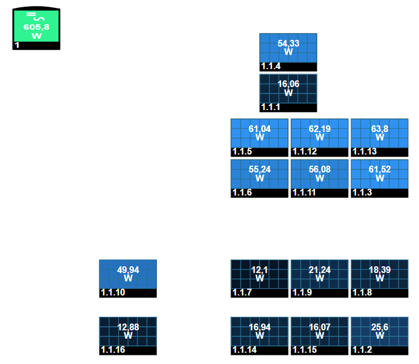

Noob vraag, maar als ik dit zie, is er dan iets mis met een of meerdere panelen?
Er valt geen schaduw op, en panelen vlak naast elkaar, maar toch een vrij groot verschil relatief gezien?

Phusebox schreef op woensdag 11 november 2020 @ 08:51:
Dit zijn verschillende meetmomenten per paneel. Even 1 dag afwachten en dan de totaalopbrengst per paneel bekijken.
Mooie set overigens!

@Phusebox Liggen 1.1.1 en 1.1.10 soms omgedraaid?

WhySoSerious schreef op woensdag 11 november 2020 @ 09:07:

timovd schreef op woensdag 11 november 2020 @ 09:11:
Ah zo bedoel je dat het gewoon verkeerd op de layout staat. Dat zou wel al een deel verklaren.

Phusebox schreef op woensdag 11 november 2020 @ 09:12:
Ok, waar vind ik aan het eind van de dag het duidelijkste overzicht?
Diezelfde pagina, bovenin kan je de periode selecteren waarvan de je de opbrengst per paneel wilt zien. By default staat die op dagelijks.

Even één van deze panelen afdekken (met een trapje op de schuur komen lijkt mij het gemakkelijkste) en kijken welke wegvalt. De installateur zou dat zo moeten kunnen aanpassen. Wel slordig overigens en wellicht goed om een paar andere steekproeven uit te voeren.

Phusebox schreef op woensdag 11 november 2020 @ 09:13:
de rest komt door de verschillende hoek.
je hebt 8 stuks rond de 55W en 8 stuks rond de 15W je hebt 8 stuks in een hoek van 45(?) garden en 8 onder 15(?) graden

timovd schreef op woensdag 11 november 2020 @ 09:47:

twain4me schreef op woensdag 11 november 2020 @ 09:54:
Ja klopt.
failure is the only option

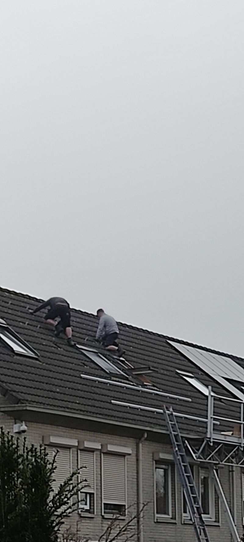

  • Supertip
Ja zij de installateur, wij moeten aan alle regels voldoen, en de cowboys maken de markt kapot.
Dus denk je ik kies voor de goede installateur, die zich netjes aan de Arbowet houd.
Je hebt tenslotte liever geen dooie in je achtertuin, of een traumahelikopter in de straat.
Nou hier is die dan de goede installateur.
De panelen met de lage waarden zijn allemaal panelen onder een lage hoek, dus vangen die nu niet veel zon.
Die panelen met lage hoeken doen het beter in de zomer.
1.1.1 en 1.1.10 liggen zeker weten verkeerd in de layout.
Verder lijkt het dus te kloppen.

Supertip schreef op woensdag 11 november 2020 @ 11:14:
Ik zie valbeveiliging dus wat bedoel je precies?

Misschien omdat de RSS niet zit waar se werken. Zie ladder

Ik wist niet wat RSS was, maar dat blijkt een merk of producent van dakrandbeveiligingen te zijn.
De constructie op de foto van @Supertip lijkt niet van RSS want die zien er blijkbaar zo uit (steunen niet op de grond, terwijl die op zijn foto van dat wel lijkt te doen):
Afbeeldingslocatie: https://tweakers.net/i/9mvg6lg8JusLdAQ3HB89xC83UaI=/full-fit-in/4000x4000/filters:no_upscale():fill(white):strip_exif()/f/image/EF3kuAuFyVgXpCYtk4rl6d6o.png?f=user_large
Het zal wel werken, maar ik zou me niet echt veilig voelen met zo'n constructie die aan een dakgoot hangt...
Er staat ook in gebruiksaanwijzing:
Het RSS systeem is in principe geschikt voor deugdelijke dakranden en zinken bak- en mastgoten
met voldoende gootbeugels (max. 60 cm. h.o.h.).Het systeem is niet geschikt voor kunststof goten.
Dan vind ik die bij @Supertip veiliger omdat die op de grond steunt.
Alleen werken ze op z'n minst boven het randje van de valbeveiliging.
