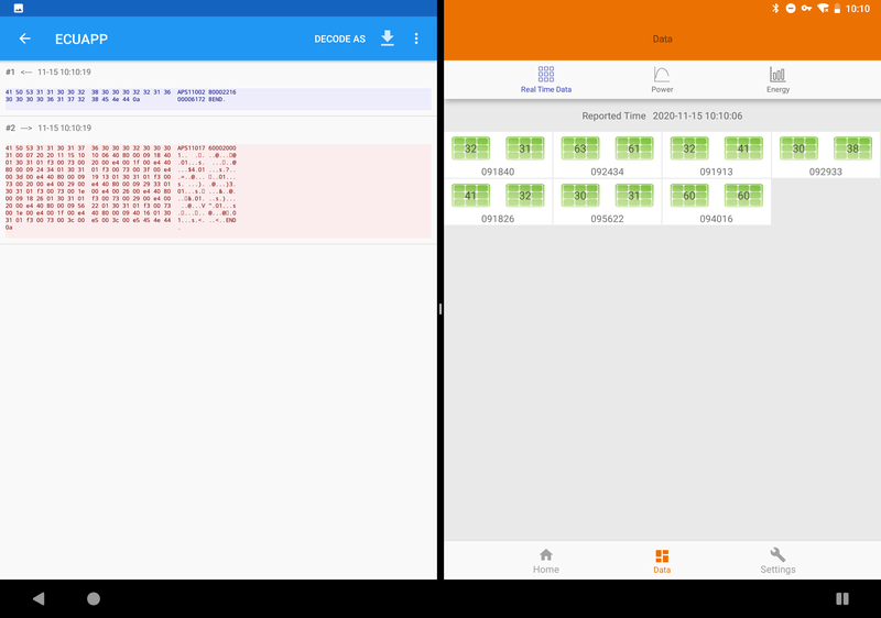

sinds 2 dagen ook iin het bezit van zonnepanelen systeem met een aps ecu.. was er ook vanuit gegaan dat kastje html pagina serveert op intern netwerk, maar dat is blijkbaar weg sinds nieuwere versies.. Baal ik wel beetje van. Nu zag ik wel , dat als ecu reboot, de AP aan staat (en denk dus aan remote power switch als AP uit gaat, dan is ie met reboot weer terug).
Dus als ik nou een RPI op dat wifi AP laat connecten en dan data ophaalt. Kan de RPI via ETH data het interne netwerk de data exposen. Nu ben ik geen netwerk adapter specialist en heb dus moeite zowel wifi als eth actief te hebben, maar daar kom ik nog wel uit.
Ik zie meer uitdaging om te achterhalen hoe de ecu app de data download.. het is geen http traffic volgens mij,, iemand die hier al ervaring mee heeft? ga nog wel wat sniffen , maar erg easy is het nog niet.
Enige idee zijn welkom :)
Zoals @Ophidian hier net boven al linkte:
https://github.com/willemstoker/aps-to-pvoutput
Mogelijk makkelijker. Ik heb zelf nog geen RPi dus kan het nog niet zelf proberen, maar jij blijkbaar wel ;).

dooiedodo schreef op zondag 15 november 2020 @ 09:37:
die had ik gezien ja, die pulled data van APS servers. Ik hoopte op lokale pull only via dat AP van ecu zelf. ga vandaag es wat kijken wat voor netwerk traffic die ecu app veroorzaakt enzo. Kan toch niet ingewikkeld zijn.
Blijkt ingewikkelder dan gedacht. Krijg alleen maar hex waardes in traffic.. Kan wel iets aan logica vinden van commandos, maar de waardes in hex zijn geen chocola van de maken nog. Waarschijnlijk wordt dan niet te doen als je groottes van de blokken niet weet te herleiden. Misschien een dev die ideeen heeft een hex stream te ontleden in bruikbare cijfers? (ooit iets gezien van ander project die een bluetooth hex extract naar bruikbare cijfers, maar dat ging echt boven mijn python pet. Zag er zo uit:
readings = dev.readCharacteristic(40)
# print(f"raw readings is {readings}")
temperature, humidity = unpack("<HH",readings[0:4])
screenshots van ecu app en data die terug kwam over netwerk. Misschien dat iemand het snapt.
Afbeeldingslocatie: https://tweakers.net/i/FenSnSW3hQy_nbI3KMoHhaoMECU=/800x/filters:strip_exif()/f/image/BE7UxolM39lgKtb7bfTyGXiB.png?f=fotoalbum_large
Afbeeldingslocatie: https://tweakers.net/i/u6Z9xlUN70IS1ABM_KGEOGZEJ5Q=/800x/filters:strip_exif()/f/image/q27hgD7kB1U0fbkYNCLCqjbJ.png?f=fotoalbum_large
[ Voor 26% gewijzigd door dooiedodo op 15-11-2020 14:16 ]

@dooiedodo als je het in een code block hier zet, hoeven mensen de hex data niet over te typen :)
Grote kans dat het een verzameling 32bit floats/ints zijn. Het ziet er niet gecomprimeerd of encrypted uit.

Proton_ schreef op zondag 15 november 2020 @ 14:35:
Snap ik.. was eerste opzet met appies op tablet. Nu maar bluestack gebruikt en wireshark trace. Werkt wat makkelijker dan op tablet en knippen plakken veel easy :-)
hex stream
181deaf04759dabfc0ffdf8f08004500016802320000800659b10a0a64fe0a0a649b22c3e5640000674cc5b7769a50180b4b8d91000041505331313033313930303233303030313230303030303030303030303030303030303030303030303030303030303030303030303030303030303030303030303030303030303030303030303030303030303030303030303030303030303030303030303030303030303030303030303030303030303030303030303030303030303030303030303030303030303030303030303030303030303030303030303030303030303030303030303030303030303030303030303030303030303030303030303030303030303030303030303030303030303030303030303030303030303030303030303030303030303030303030303030303030303030303030303030303030303030303030303030303030303030303030303030303030303030303030303030303030303030303030303030303030303030303030454e440a
24
0000   18 1d ea f0 47 59 da bf c0 ff df 8f 08 00 45 00   ....GY........E.
0010   01 68 02 32 00 00 80 06 59 b1 0a 0a 64 fe 0a 0a   .h.2....Y...d...
0020   64 9b 22 c3 e5 64 00 00 67 4c c5 b7 76 9a 50 18   d."..d..gL..v.P.
0030   0b 4b 8d 91 00 00 41 50 53 31 31 30 33 31 39 30   .K....APS1103190
0040   30 32 33 30 30 30 31 32 30 30 30 30 30 30 30 30   0230001200000000
0050   30 30 30 30 30 30 30 30 30 30 30 30 30 30 30 30   0000000000000000
0060   30 30 30 30 30 30 30 30 30 30 30 30 30 30 30 30   0000000000000000
0070   30 30 30 30 30 30 30 30 30 30 30 30 30 30 30 30   0000000000000000
0080   30 30 30 30 30 30 30 30 30 30 30 30 30 30 30 30   0000000000000000
0090   30 30 30 30 30 30 30 30 30 30 30 30 30 30 30 30   0000000000000000
00a0   30 30 30 30 30 30 30 30 30 30 30 30 30 30 30 30   0000000000000000
00b0   30 30 30 30 30 30 30 30 30 30 30 30 30 30 30 30   0000000000000000
00c0   30 30 30 30 30 30 30 30 30 30 30 30 30 30 30 30   0000000000000000
00d0   30 30 30 30 30 30 30 30 30 30 30 30 30 30 30 30   0000000000000000
00e0   30 30 30 30 30 30 30 30 30 30 30 30 30 30 30 30   0000000000000000
00f0   30 30 30 30 30 30 30 30 30 30 30 30 30 30 30 30   0000000000000000
0100   30 30 30 30 30 30 30 30 30 30 30 30 30 30 30 30   0000000000000000
0110   30 30 30 30 30 30 30 30 30 30 30 30 30 30 30 30   0000000000000000
0120   30 30 30 30 30 30 30 30 30 30 30 30 30 30 30 30   0000000000000000
0130   30 30 30 30 30 30 30 30 30 30 30 30 30 30 30 30   0000000000000000
0140   30 30 30 30 30 30 30 30 30 30 30 30 30 30 30 30   0000000000000000
0150   30 30 30 30 30 30 30 30 30 30 30 30 30 30 30 30   0000000000000000
0160   30 30 30 30 30 30 30 30 30 30 30 30 30 30 30 30   0000000000000000
0170   30 30 45 4e 44 0a                                 00END.
besef nu dat dit misschien slecht voorbeeld is nu zon onder is ;)
  • Ophidian
  • Laatst online: 12:53
@dooiedodo Is dit wel wat je nodig hebt? Want wat je eerder liet zien is via de ECU app, alleen die stopt na 1 uur met uitzenden.
Je moet eigenlijk het verkeer afvangen wat hij doorgaans doorstuurt naar de EMA website elke 5 minuten.
  • dooiedodo
  • Laatst online: 31-10 21:18
Ophidian schreef op zondag 15 november 2020 @ 17:12:
kan ook. Die traffic zag ik nu ook met wireshark.. Die probeert een public ip op poort 443 te connecten. Dat zal ook wel tls dingetje worden om die data te capturen als ecu netjes tls negotiation doet, zal ik dat niet kunnen. Maar je hebt zeker gelijk, idee staat nog op to do

@dooiedodo ook vanuit een app kan je vaak knippen en plakken :)
Maar de dump van 10:10:19 ziet er interessant uit.
Afbeeldingslocatie: https://tweakers.net/i/6Wk1vQmZ7E_2GhF1Fu8c8lGewig=/800x/filters:strip_exif()/f/image/yA8K4QJPMuHna2LQWguHB6Ai.png?f=fotoalbum_large
Het begint met een 00 07 (geel) wat heel goed het aantal micro's kan zijn.
Daarna komt een serienummer (geel) dat ook in je screenshot staat (BCD?) 091840 en de vermogens van die micro (in groen), 0x0020 is decimaal 32, 0x001f is 31.
Tussen de 07 en het eerste serienummer staat nog een BCD timestamp.
Als je hier verder mee wil, wellicht een nieuw topic starten.

top.. hier hoopte ik stiekem op. Serienr had ik ook gespot, maar rest zei me geen kont. Zal morgen betere captures maken van de micros pagina en nw topic openen, hier is het vervuiling idd.

curl -d "queryDate=20200711&ecuId=***VOEG_ECUID_IN***" -H "Content-Type: application/x-www-form-urlencoded" -X POST https://apsystemsema.com/...dECUDetailwithdailyEnergy
Zelf even je ECU ID invoeren dan dan krijg je een JSON result met alle datapunten van vandaag.
Hier iemand die een losse QS-1 via Zigbee kan uitlezen of de data direct vanuit de ECU ophaalt?
(Edit: tekst update)
Waar heb je dat endpoint gevonden? Zie de response is ok idd, echter zou ik ook de waardes per converter via API kunnen zien. EMA site en app kunnen dat, maar kan endpoint niet vinden. Jij een idee?
  • xxtremexx
  • Laatst online: 15-08 14:59
dooiedodo schreef op maandag 16 november 2020 @ 13:58:
Ik heb een tijdje gezocht op internet en daarnaast geprobeerd om de ECU zelf binnen te komen. Uiteindelijk maar gestopt. Er is een endpoint dat je toegang geeft tot een array met het vermogen per paneel. Deze data kan je gebruiken om een virtuele converter te maken en de paneeldata te koppelen aan deze converter.
Link van Medium:
https://medium.com/@rukma...ms-inverters-8c2b8e8942b6
