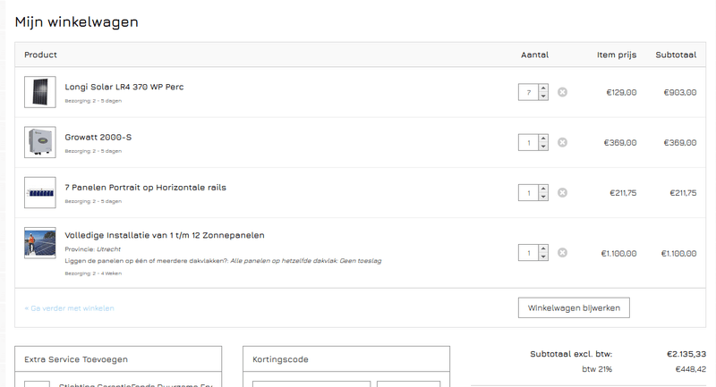

Wie legt dezelfde 2600 installatie aan voor 1800€ incl dezelfde garantie?

  • twain4me

Rol-Co schreef op dinsdag 3 november 2020 @ 17:38:
Garantie voor? Je betaald bijna 1000,- meer dus je kan nog 2 van deze omvormers extra op de plank leggen als reserve als je het bij een solarbouwmarkt of winkelman laat leggen.
Tja, je doen waar je een goed gevoel bij hebt natuurlijk, maar ikea is geen pv installateur, ze regelen alleen de cowboy voor jou.
@Supertjeduc
Zie edit, 1k euro incl btw meer bij ikea, en dan pak ik de eerste de beste.
Kan je nog 4 extra panelen qua plaatsings kosten gratis toevoegen ook (y)
ik zou het wel weten, of @Supertjeduc moet toevallig trek hebben in zweedse ballentjes :+

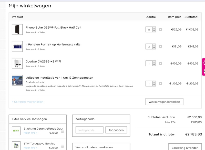

Supertjeduc schreef op dinsdag 3 november 2020 @ 17:43:
Niet voor 1800 maar voor 2100:
Afbeeldingslocatie: https://tweakers.net/i/q0c0xUTQyTPZVtS4y8SJlwcxPRQ=/800x/filters:strip_exif()/f/image/4ngIzc3saLqydKwUPUqnECm6.png?f=fotoalbum_large
Kleine installaties zijn inherent duurder though, dus die prijzen van 0,66/Wp zijn m.i. onrealistisch. Daarvoor moet je wat meer panelen op je dak gooien.
[ Voor 12% gewijzigd door mcDavid op 03-11-2020 18:18 ]

Supertjeduc schreef op dinsdag 3 november 2020 @ 20:04:
Ik betaal nu 40€ aan stroom per maand
Als ik 4000€ zou uit leggen zou ik 8 jaar geen cent zijn op geschoten
Dan doe je het toch niet?
Dus dat is zo'n 2200 kWh per jaar? Als je dat zou doen met de set die ik neergelegd heb (0.64 cent/Wp ex BTW, zie sig), is het terugverdiend in 4,5 jaar. Of 5 jaar en een beetje als de terugleververgoeding maar 4 ct is.
Als je 4000 betaalt a 1,44 euro/Wp inc BTW dan duurt het op z'n ergst idd 10 jaar. Maar ja, dat krijg je dus als je ruig overbetaalt. Met 8 panelen a 330 Wp voor 2469 inc BTW en 4 ct terugleververgoeding is het iets van 5,5 jaar.
Hoeveel het kost maakt nogal uit, hoeveel je precies verbruikt een stuk minder.

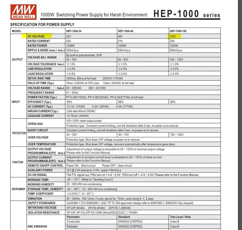

ik ben op zoek naar een voeding om meerdere omvormers te testen zonder zonnepanelen.
ik zit nu te kijken naar de Meanweel hep-1000. https://www.meanwell.com/...search.aspx?prod=HEP-1000
ik ziet dat hij 100v dc geeft dat is voldoende om de omvormer te laten opstarten.
gaat dit werken of heeft iemand een beter of goedkoper idee ?

@dogzilly
Geen idee of het gaat werken (zonnepanelen zijn stroombegrensd).
Ik zou een constant current ledvoeding zoeken, zoals https://nl.farnell.com/me...nt-current-149/dp/3223898
Maar geen garantie :)

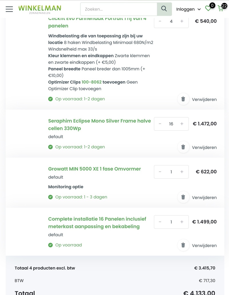

Nee?
Als eerste kan je vanaf de eerste dag dat het op je dak ligt die 40,- per maand ergens anders in steken, een andere rekening bijv, zakgeld voor je kinderen, spaarpot voor warmtepomp, of in de hypotheek.
40,- (ga ik even er vanuit dat het echt 40,- is en geen 43,- of 47,- ) is 191 kWh per maand is 2285 kWh per jaar.
Je set (die met de 16 panelen) gaat een ruim 5000 kWh opwekken maar laten we het op 5000 rond houden, dus 5000-2285=2715kWh wat je over hebt en kan verkopen voor 8-10 cent 217-271,- of wat gas verhuizen naar stroom, of je gas mee betalen,of ook op die bovenstaande rekening, wat jij leuk vind.
Dus jaarlijks verdien je de huidige 480,- die je betaald plus pak hem beet 250,- = 730,- en je hoeft niet eens zelf te draaien maar gewoon vanaf de bank. :P
De 4133,- van die 16 panelen is 3415,- ex btw / 730,- = 4,6 jaar terugverdientijd, met de genoemde 8 jaar waar jij het over hebt ben je al 2482,- in de plus. :) waar je weer een leuke warmtepomp van kan kopen. ;)
