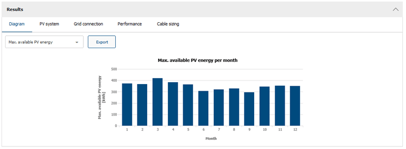

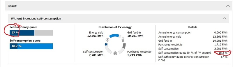

Ik heb het even voor je in proberen te voeren in Sunnydesign.
Dit is het resultaat van het systeem dat je zelf voorstelt. 8 * 330 Wp met een helling van 20 graden + 28.8 kWh accu die voor 50% wordt gebruikt.
Volgens dit load profile ga je nog 631 kWh uit het net verbruiken. Als je slim gaat verbruiken wordt het uiteraard beter.
Afbeeldingslocatie: https://tweakers.net/i/LgpZWfm-PizmMj-WlUHcHbJHlSs=/800x/filters:strip_exif()/f/image/T3H6TWf96PORqagrIr3D4GZw.png?f=fotoalbum_large
Ik heb ook nog even wat andere batterij afmetingen en PV groottes geprobeerd maar het lijkt of je vrij dicht bij de optimale verhouding zit.
Wel grappig, je zit op het noordelijk halfrond maar toch heb je in de winter meer PV opbrengst. Inderdaad een goed idee om te gaan verwarmen met een airco, dat is al snel 4x efficienter dan met een straalkachel.
Afbeeldingslocatie: https://tweakers.net/i/sthebEBkwjFr6c8YLc0Bs0H100g=/800x/filters:strip_exif()/f/image/qx5H2pRWzBcL4ljXbnmBMS1Z.png?f=fotoalbum_large

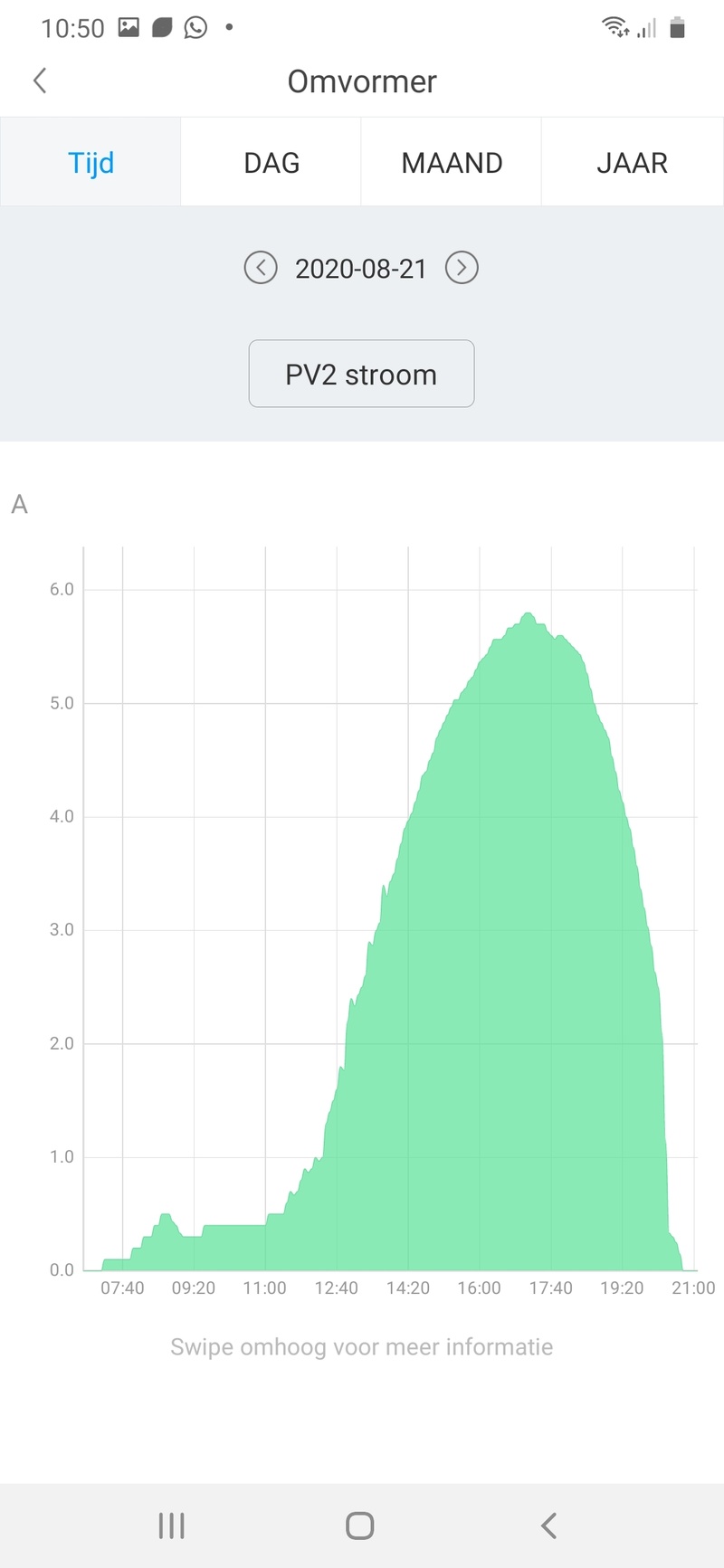

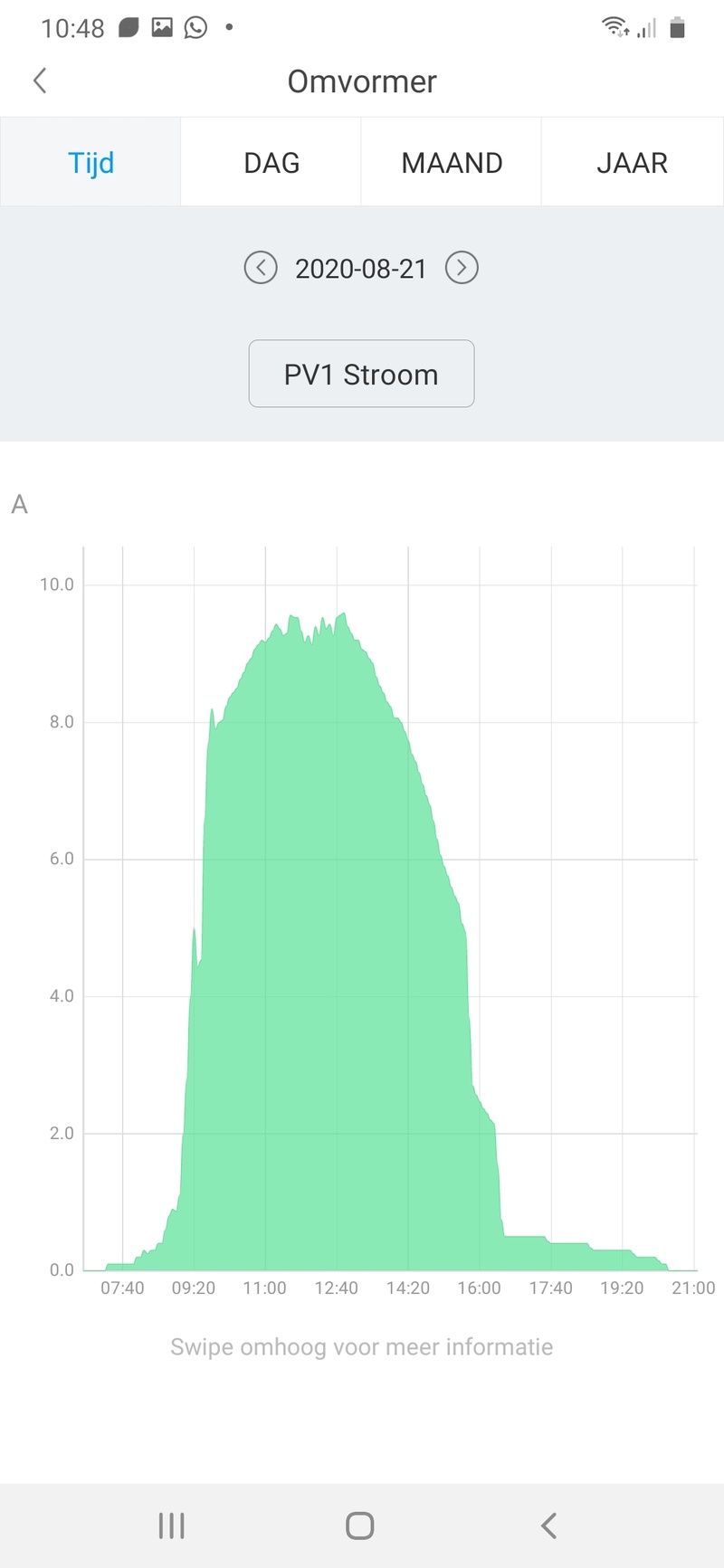

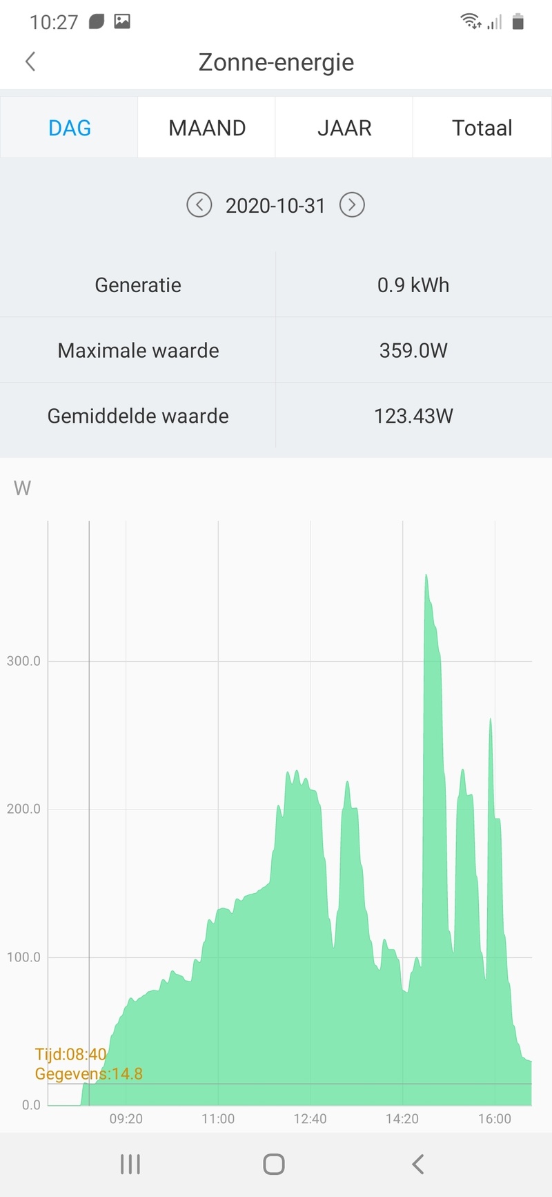

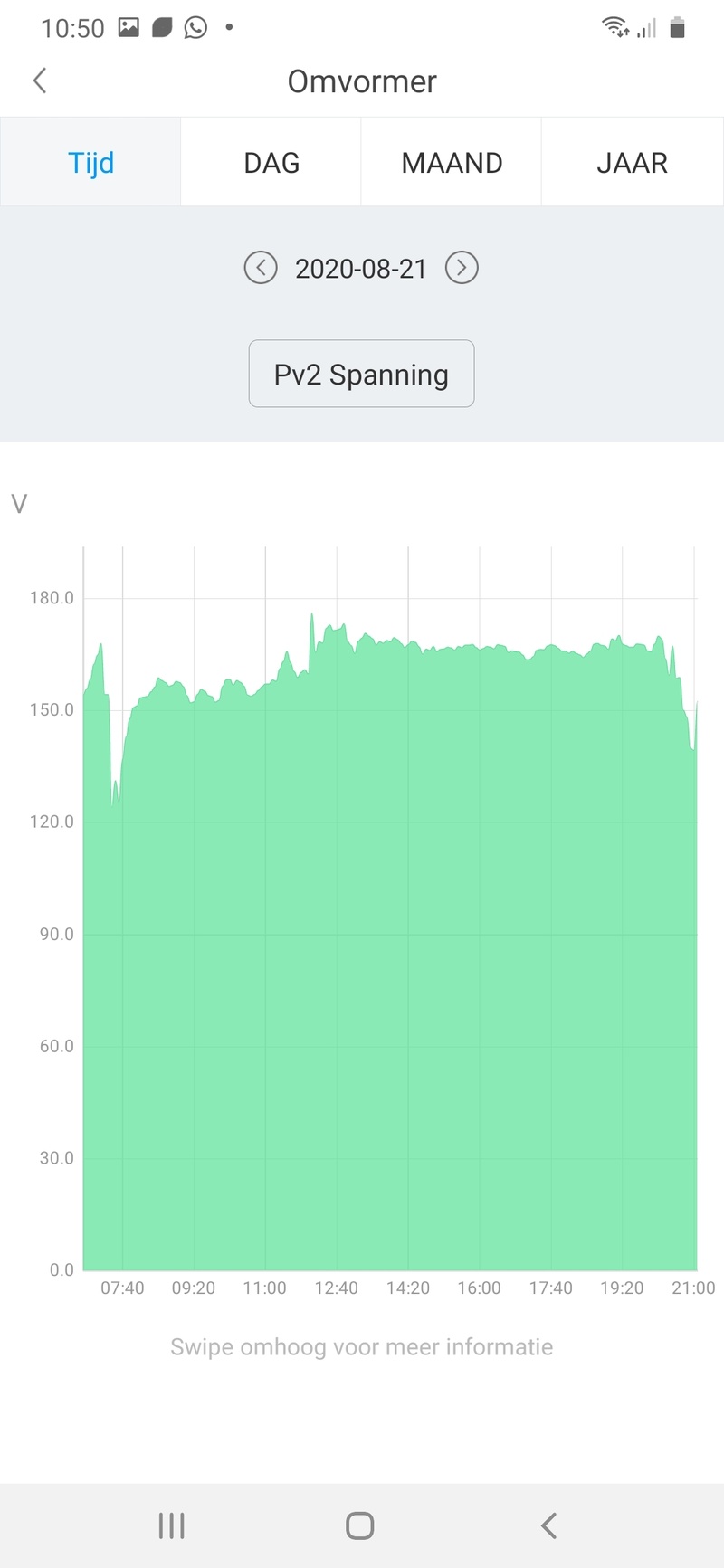

Ik heb dit jaar 28 panelen op een dak van 20* richting Zuid gemonteerd, 4 rijen van 7 kolommen. Die vormen 2 strings van 2x14 panelen, die in landscape liggen. Ik wist dat ik in de winter periode schaduw zou krijgen van een hoge, lange loods, die er parallel aan staat, en het is nu zo, dat de onderste rij panelen midden op de dag ongeveer een halve meter schaduw pakt, en dat wordt nog hoger tegen 21 december natuurlijk, maar dat zal niet veel uitmaken qua opbrengst van die onderste string.
Het effect is vandaag mooi te zien in deze grafiek: heldere morgen, donkere middag:
Afbeeldingslocatie: https://tweakers.net/i/cKWZ51tJUuBlBkDRHTEKeOGmGcE=/full-fit-in/4920x3264/filters:max_bytes(3145728):no_upscale():strip_icc():fill(white):strip_exif()/f/image/C0qiAPDUa8dUG4qbIds1vWMr.jpg?f=user_large
Ik heb er deze week 4 panelen bij gelegd, omdat ik sinds eind mei maar heel zelden de max output van 8.0 kW voorbij zag komen.
Nu zit ik er over te denken, om 1 lange en 1 korte string te maken, dus 3x8 panelen bovenin, en 1x8 panelen op de onderste rij. dat zou net gaan; het zijn Qcells 315 Wp, met een mpp van 32,98, dus dat wordt dan 24 x=792Wp, op een SMA 8.0, die een mpp van 260 tot 800V heeft. Wel erg dicht bij de grens....
De onderste rij is dan 8x 33Wp=264 Ook dicht bij de ondergrens!
Een oplossing zou zijn, om van de 3e rij 1 paneel af te snoepen en in serie te zetten met de onderste string, dan worden de cijfertjes resp. 23 x33=759 en 297, beiden ruim binnen de max en mn. grenzen, en ook binnen het max voltage van 1000V van de SMA, want de open spanning van deze panelen is 39,87V. (x 23=917V open spanning) Ook de max stroom voor de beide inputs blijft onder de 20/12A want de panelen zijn10,04 A.
Vraag : Is dit een oplossing die het omgooien van de bedrading en aansluiting waard is, of zijn de opbrengsten in de wintermaanden zonder meer te verwaarlozen, waardoor deze exercitie doelloos is?

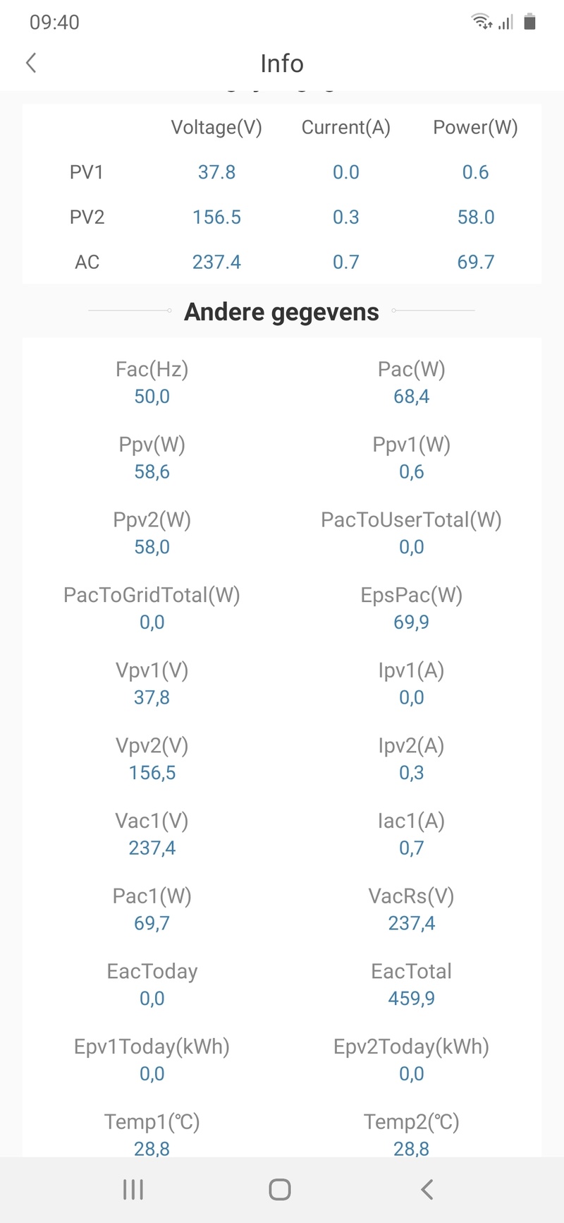

  • skielder
  • Registratie: Mei 2020
  • Laatst online: 07-08 06:57
Afbeeldingslocatie: https://tweakers.net/i/oXPOtiy75RVMcJ5rUC1eVzcLwR8=/800x/filters:strip_icc():strip_exif()/f/image/LDg8OsDR504mZHat4EaefnVw.jpg?f=fotoalbum_large
pv1 is 5 x 340 w ja solar op z.o
pv2 is 5 x 340 w ja solar op n.w
omvormer is een growatt min 2500 xe
foto is van deze ochtend, met een zonnetje gericht op pv1.
is er wat mis met pv1?
  • reneeke1970
  • Laatst online: 13:15
reneeke1970
skielder schreef op zondag 1 november 2020 @ 09:53:
Pv 1 zit slechts één paneel aan, zal het nooit gaan doen. En aan pv 2 zitten vier panelen aangesloten.
Waar de rest hangt te bungelen????
1 PVoutput . Dongen NB
  • AUijtdehaag
AUijtdehaag
@skielder Heb je ook grafieken?
Van gisteren ofzo
  • skielder
deze is van gister Afbeeldingslocatie: https://tweakers.net/i/zBvVR0vxZZ1MSl8LzRo2qP3x41s=/800x/filters:strip_icc():strip_exif()/f/image/GqYYvyOEVrujlXwuDALNgr8M.jpg?f=fotoalbum_large
Deze is 21 augustus, de beste dag
Afbeeldingslocatie: https://tweakers.net/i/_NLM3FGtRP6S72otxxsQJnrBob4=/800x/filters:strip_icc():strip_exif()/f/image/1VR97VNajFXFV5KHK8jJW4aP.jpg?f=fotoalbum_large
systeem draait sinds 10 augustus.
augustus opwekt 200 kWh
september 210
oktober 46.5 kwh
pv1 heeft in deze tijd wel last van een paar bomen
  • busscherski
  • Laatst online: 31-10 21:35
skielder schreef op zondag 1 november 2020 @ 10:34:
deze is van gister [Afbeelding]
september 210
oktober 46.5 kwh
Kun je het PV1 spanning grafiekje van de beste dag delen? En hoe was de schaduw van die dag?

  • busscherski
@skielder
Dat ziet er wel goed uit.
En het PV1 grafiekje van vandaag?

  • busscherski
@skielder
Op de mooie dag was het goed.
Misschien heb je teveel panelen in de schaduw, misschien teveel bladeren op de panelen, of misschien zit er ergens een MC4 stekker los?

  • JeroenE
twain4me schreef op maandag 2 november 2020 @ 11:02:
als je meer panelen hebt is je % eigenverbruik (tov verbruik) gewoon hoger
Dat hoeft natuurlijk helemaal niet zo te zijn. Als je bijvoorbeeld veel energie 's avonds of 's nachts gebruikt (een EV laden bijvoorbeeld) dan kan je extra stroom midden overdag niet zelf gebruiken (want dan staat je EV niet thuis aan de laadpaal).
Kijk, ik snap natuurlijk ook wel dat als je van 500 Wp naar 1000 Wp gaat je waarschijnlijk alles zal verbruiken en je dus gewoon kan rekenen dat je 20 cent per opgewekte kWh verdient. Maar als je al zoveel hebt liggen dat je nu al af en toe teruglevert en je hebt geen makkelijke mogelijkheid om dat verbruik te verhogen dan maakt het dus wel uit.
Wellicht dat het dan wel aantrekkelijker wordt om inderdaad iets te doen met water verwarmen op tijden dat je teruglevert. Nu maakt dat niet uit want het wordt toch 1 op 1 gesaldeerd dus alles wat je er aan uitgeeft om dit voor elkaar te krijgen is een verlies wat je nooit terug kreeg.
ik laat even in het midden waar we straks 9% gaan aftrekken, maar dat maakt op het principe niet veel uit
overschot krijg je gewoon geld voor. dus je hoeft het niet te gebruiken , je kan het verkopen.
Het maakt wel heel veel uit. Bij het een kan je salderen tegen de stroomprijs inclusief belasting etc, bij het ander krijg je alleen de kale stroomprijs terug. Dus je wil zo veel mogelijk salderen en zo min mogelijk verkopen.
In jouw voorbeelden heb je trouwens de interne verbruik meegerekend als winst. Dat is in de praktijk natuurlijk niet zo. Je kan dit wel gebruiken om de terugverdientijd te bepalen etc, maar de energieleverancier doet hier niets mee.
Jouw eerste voorbeeld zou dus nu zijn dat je 3000 kWh inkoopt en 3000 kWh teruglevert. Als je niet kan salderen moet je dus 600 - 150 = 450 euro betalen. Maar als je wel (volledig) kan salderen dan hoef je 0 euro te betalen want die 3000 kWh inkoop wordt weggestreept tegen de 3000 kWh verkoop.
Hoe je dit in de tussentijd van 100% naar 0% salderen berekend maakt niet zoveel uit omdat zowel verbruik als terugleveren hetzelfde getal is en je dus altijd op hetzelfde uitkomt wat je maximaal mag salderen.
Bijvoorbeeld in 2023 mag je nog maar maximaal 2730 kWh salderen en moet je dus 270 kWh kopen en 270 kWh verkopen. Dat is dan 54 - 13,50 is 40,50 extra betalen.
Van 2021 t/m 2030 moet je dan in totaal 1458 euro betalen. De eerste 2 jaar nog 0 euro, daarna 40,50 euro, 81 euro, 121,50 euro, 162 euro, 202,50 euro, 243 euro, 283,50 euro en 324 euro.
In je tweede voorbeeld koop je 2000 kWh in en lever je 8000 kWh terug. Zonder salderen moet je dan 400 euro betalen en krijg je 400 euro terug dus 0 euro betalen. Als je wel (volledig) mag salderen vervalt de inkoop van 2000 kWh en krijg je voor 6000 kWh iets terug. Dat is dan 300 euro terugkrijgen.
Hier heb je wel verschillende getallen dus je kan zien wat het verschil is. In 2030 mag je nog maar 28% salderen. Als je dit uitrekent over de 8000 teruglevering mag je dus nog maar 2240 kWh salderen. In dat geval kan je nog steeds volledig de 2000 kWh die je inkoopt salderen en krijg je dus nog steeds 300 euro terug.
Gaat dit echter over je verbruik dan zou je nog maar 560 kWh mogen salderen. Je moet dan voor 1440 kWh betalen en dat is dan 288 euro. Voor de 7440 kWh die je teruglevert krijg je dan 372 euro en in totaal krijg je dus 84 euro terug.
Dat is scheelt dus 216 euro en voor alle voorafgaande jaren nog veel meer. Dat scheelt natuurlijk dan ook gelijk behoorlijk op de terugverdientijd van je panelen.
Als je van 2021 t/m 2030 rekent krijg je in het ene geval dus 3000 euro terug (10 jaar lang 300 euro). In het andere geval (als ik het goed heb uitgerekend: 300, 300, 273, 246, 219, 192, 165, 138, 111 en 84 euro) in totaal 2028 euro terug. Dat scheelt ruim 30% aan kosten voor je energieleverancier.
Als je de TvT wil bereken heb je natuurlijk wel die extra "winst" van het gelijk verbruiken van je opgewekte stroom. Dan heb heb je dus 7000 euro in het eerste geval "verdient". In het tweede geval 6028 euro. Dat scheelt percentueel wel minder, maar nog steeds 14% minder.
Eerste situatie geeft meer financieel rendement, 2e situatie is the bigger payday.
Ja, het meeste rendement heb je als je zoveel mogelijk (liefst intern) kan salderen en zo min mogelijk aan de leverancier hoeft te verkopen.

JeroenE schreef op maandag 2 november 2020 @ 15:06:
feit is overschot = meer eigenverbruik(tov verbruik) dat komt gewoon door dat heel simpel de minimale opbrengst omhoog gaat. dat is alles wat beweer en alles wat ik voorreken.
ik ben overgens niet de enige die dat zal beweren. je kan een simulatie maken in sunnydesgin en dan kom je op grof weg 50% uit grappig is dat de percentage tov van de pv niet veel minder wordt dan 20%
(mijn eigen situatie, dus de getallen zijn iets anders)
Afbeeldingslocatie: https://tweakers.net/i/PmVHs7bWvsBmZPL-M8NgcUAZEKQ=/800x/filters:strip_icc():strip_exif()/f/image/I0HxuhSmTatsttYrquFsj3a5.jpg?f=fotoalbum_large
Natuurlijk kan het schelen of je een wp hebt of een ev en van 6 uur smorgens tot 10 uur savonds weg bent. en hoe de verhoudingen dan liggen. wellicht ga ik er onterecht vanuit dat er nog geen EV is, als dat je punt is heb je gelijk.
Voordeel is een DJG vat heeft geen wielen, dat is een feit :+
ik zeg niet dat het voor het saldo niets uit maakt, het maakt alleen voor het principe van meer panelen op het dak, zal meer eigen verbruik tov verbruik niets uit. daarom doe ik er niets mee in de berekening daarnaast zweeft er nog teveel onzekerheid rond de 9% om daar concreet mee te gaan rekenen.
nee maar je hoeft het niet te betalen en het telt wel mee voor je winst saldo. maar ik zal het zinnentje aanpassen.
ls je vanA 2021 t/m 2030 rekent krijg je in het ene geval dus 3000 euro terug (10 jaar lang 300 euro). In het andere geval (als ik het goed heb uitgerekend: 300, 300, 273, 246, 219, 192, 165, 138, 111 en 84 euro) in totaal 2028 euro terug. Dat scheelt ruim 30% aan kosten voor je energieleverancier.
zou kunnen, maar dat is niet wat ik illustreer of probeer duidelijk te maken met een paar simpele bedragen
het is ook nog steeds de vraag waar die 9% vanaf gaat, ik ga voor niemand bepalen wat hij daar van moet denken dus laat ik het met opzet weg omdat het het punt niets te maken heeft.
bespaarde kosten kan je in feiten gewoon bij de winst optellen ik heb geen idee waarom je het anders zou gaan noemen. en alleen bruikbaar zou zijn bij een tvt berekening.
dus dan mag je het wel meerekenen ;)

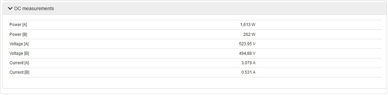

  • awenger
Ik ben momenteel mijn zonnepanelen op het dak aan het leggen. Die verwacht ik aan te gaan sluiten op een SMA Tripower 8.0. Deze heeft 2 MPPT trackers, maar de A ingang heeft de mogelijkheid om 2 strings aan te sluiten, zie hier:
Afbeeldingslocatie: https://tweakers.net/i/5Pf4woCuoC60pSuAM3tgWJPOXHQ=/800x/filters:strip_exif()/f/image/X5p6xPCd1paWYcH0Sdj2ccRe.png?f=fotoalbum_large
Wat ik echter niet uit de handleiding op kan maken is of deze deze strings dan in parallel (hogere amperage) of in serie (hoger voltage) worden geschakeld.
Gezien de mogelijkheid tot een hoger amperage op input A, denk ik dat het parallel is.
Weet iemand dat met zekerheid te zeggen?
  • twain4me
  • Laatst online: 16:02

awenger schreef op dinsdag 3 november 2020 @ 13:20:
poort A dat is 2 strings parallel. :)
https://www.sunnydesignweb.com kan je de layout mooi "testen" en zien
[ Voor 1% gewijzigd door twain4me op 03-11-2020 13:31 . Reden: qoutefix ]
  • awenger
twain4me schreef op dinsdag 3 november 2020 @ 13:31:
Ook uit Sunny Design Web kan ik dat niet halen, waar zie je dat dan?
  • Rol-Co
  • Laatst online: 03-09 23:40
Rol-Co
3,8kWpZ 4,98kWpO-Z-W 2,86kWpN
Altijd parallel, mocht je in serie willen kan je altijd de 2 strings aan elkaar klikken onder de omvormer.
  • twain4me
twain4me
awenger schreef op dinsdag 3 november 2020 @ 13:33:
door te kijken wat er gebeurd als je 2 strings op port A zet ;)
het is echt parallel, ik ga het nu even niet opzoeken waar het exact staat. maar ik wil wel een screenshot maken van mijn voltage hoor ;)
Afbeeldingslocatie: https://tweakers.net/i/-a6A8lTiQW4GVH5uUqGBj4u3La4=/800x/filters:strip_icc():strip_exif()/f/image/xJmdgDtMpdXxIiGmcLHSkZwg.jpg?f=fotoalbum_large
voltage A (2 strings 16 panelen)(Z-W)
voltage B (1 string 15 panelen) (N-O)
[ Voor 37% gewijzigd door twain4me op 03-11-2020 13:46 ]

Hoeveel volt geeft de totale string? als het goed is 24v
4x Solaredge, 3x Homewizard Plug-in Batterij, 1x Marstek Venus E V2, 1x Marstek Venus E V3
  • Speedfightserv
  • Laatst online: 30-10 08:43
(RSH) schreef op dinsdag 3 november 2020 @ 14:44:
16volt..
30 x Trina 390wp Op SE en Solis. | MHI 3,5kw
  • busscherski
Speedfightserv schreef op dinsdag 3 november 2020 @ 14:05:
Ik heb de 8 toegevoegd in de string van 16, echter kwamen ze er nog niet bij.
Net even de 8 los gekoppeld en gekeken of ze nog 1 volt per optimizer uitsturen, echter zie ik daar nu 0,4 volt..
De vorige setup kan toch geen optimizers slopen?
Ik heb nooit met SE gewerkt maar maakt de plus of min nog uit?
