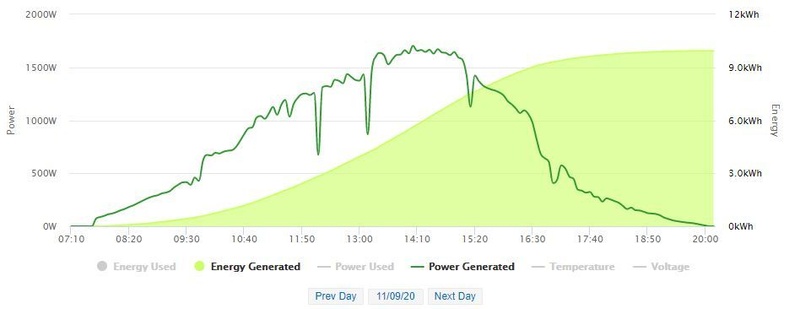

Begin dit jaar verhuist naar een woning met daarop al een string 12x250 Wp panelen van Canadian Solar op een Omnik Omniksol 3.0. Orientatie is Zuid-West. (Inmiddels op het ZO dak 12x350 Wp bijgelegd).
Betreffende panelen liggen op een stuk plat dak, maar de drie panelen met een rode stip krijgen schaduw vanaf het huis en het vermogen kakt daarmee met ongeveer 30% in. In de grafiek hieronder krijgt het linker paneel schaduw van een gemetseld muurtje (blauwe lijn) om ongeveer 15:20, waarna de andere twee panelen er een uurtje later bijkomen.
Nu zoek ik een oplossing om dit wat beter te krijgen, zonder al te kostbare veranderingen zoals een andere omvormer. Heb ik goed begrepen dat ik de 'storende' panelen kan voorzien van een Tigo? Ik begrijp uiteraard dat het een Tigo geen zon kan maken, maar wellicht is de enorme dip in vermogen dan minder erg.

  • AUijtdehaag
AUijtdehaag
@GermanPivo
Ik vraag me af of je er iets mee wint.
Is het 2x6 of 1x 12 aangesloten? En je orientatie is zuidwest.
Hier zijn ze misschien wel op voorraad:
https://www.mg-solar-shop...W-MC4-Leistungsoptimierer
[ Voor 6% gewijzigd door AUijtdehaag op 29-10-2020 08:57 ]

Ja dat vraag ik me dus ook af. Het is 1x12 aangesloten. Als de conclusie is dat het niet veel verschil gaat maken, kan ik het natuurlijk beter lekker zo laten als het nu is.

@GermanPivo
Heb je ook een link naar PVO?
Is je output niet wat laag die dag met 12*350 Wp = 4200 Wp?
https://pvoutput.org/intr...683&sid=15478&dt=20200911
[ Voor 42% gewijzigd door AUijtdehaag op 29-10-2020 09:09 ]

Is het een redelijke optie om dat paneel gewoon over te slaan op een zonnige dag en te zien hoe de productie dan is? Kost je hoogstens een paar kWh. Moet het wel kunnen qua kabellengte en zo natuurlijk.
@AUijtdehaag zoals ik het lees gaat het om de set van 12*300. Die 12*350 is later bijgelegd en lijkt niet het onderwerp van de vraag.

Haha >:) Ah, dat is misschien nog wel een betere optie. Het zijn ook de kosten niet natuurlijk.
@AUijtdehaag Uiteraard, maar log pas sinds september naar PVO: https://www.pvoutput.org/intraday.jsp?id=84379&sid=74816 Foutje, het is 12x 250 trouwens ipv 300.
Termy schreef op donderdag 29 oktober 2020 @ 09:18:
Heb ik over nagedacht, maar dan moet ik ze alle drie tijdelijk weghalen...
[ Voor 34% gewijzigd door GermanPivo op 29-10-2020 09:23 ]

@GermanPivo watvoor omvormer hangt er aan deze panelen? Wellicht heeft deze scaduwmanagement wat je aan kunt zetten.
Verder sluit ik me bij @AUijtdehaag aan. Je kunt je opbrengst vast iets verhogen met een paar optimisers maar het is de vraag of het het geld waard is. Zo kapot groot lijkt me het verlies ook weer niet, als die grafiek een beetje representatief is?

@GermanPivo
Wellicht kan je het nog ietsjes gladstrijken met optimizers.
https://www.pvoutput.org/...6&df=20200821&dt=20200911
Maar echt terugverdienen doe je ze niet denk ik.

Hangt een Omnik Omnisol 3.0 aan, maar daar kan je precies niks mee.
Onderstaande grafiek laat het verlies wel wat beter zien. Je kan precies zien wanneer er een extra paneel schaduw pakt. Is hier toch wel vrij groot of niet?

Afbeeldingslocatie: https://tweakers.net/i/nbwQEZoUsmfwX8X9xbpJrg21pdM=/full-fit-in/4920x3264/filters:max_bytes(3145728):no_upscale():strip_icc():fill(white):strip_exif()/f/image/LEJZg0aaHtVoARLF8wzJp6c6.jpg?f=user_large

@GermanPivo
Voor die €150 euro durf ik de gok misschien nog wel te nemen op een mooiere grafiek :+

Je ziet eigenlijk maar een hele korte drop in productie op de momenten dat een paneel beschaduwd wordt en dan komt ie weer netjes terug (bypass diodes doen dus hun werk) Je moet je pas zorgen gaan maken als je langdurig nauwelijks productie hebt.
Die panelen in de schaduw leveren nu eenmaal weinig op, ook niet met optimizers. Kunst is om er voor te zorgen dat de rest wel blijft opleveren en zo te zien gebeurt dat al.
Misschien kun je nog meer zien als je je V en I curves van de panelen bekijkt. V zou omlaag moeten gaan op de schaduw momenten, I zou weer moeten herstellen en globaal een mooie bell curve maken.
[ Voor 18% gewijzigd door exroosje op 29-10-2020 09:58 ]

valt er nog wat te fragge?
Is het een redelijke verwachting dat je normaalgesproken een mooie parabool had, zonder de schaduw? Zo ja, dan kun je berekenen hoeveel je verliest en of dat overeenkomt met het inschakelen van enkele bypass diodes. Als je meer verliest kun je berekenen wat een optimizer hieraan zou kunnen veranderen en of dat een redelijke tvt heeft.
Als je aan't eind van de dag sowieso bruut in de schaduw komt te liggen dan valt er weinig aan te verbeteren gok ik, maar m.i. is dit de rationele aanpak om te bepalen wat je verliest en of dat de moeite van het optimizen waard is.

Ik hoor het alweer; die €150 euro blijft in de pot voor toekomstige verduurzaming. Met totaal 7.2kWp komen we sowieso niks tekort. Thanks allen! @AUijtdehaag @Termy @exroosje

GermanPivo schreef op donderdag 29 oktober 2020 @ 09:00:
Dat muurtje kan onmogelijk alleen op die 3 schaduw geven, zon draait naar links en gaat steeds lager dus raakt alle panelen
