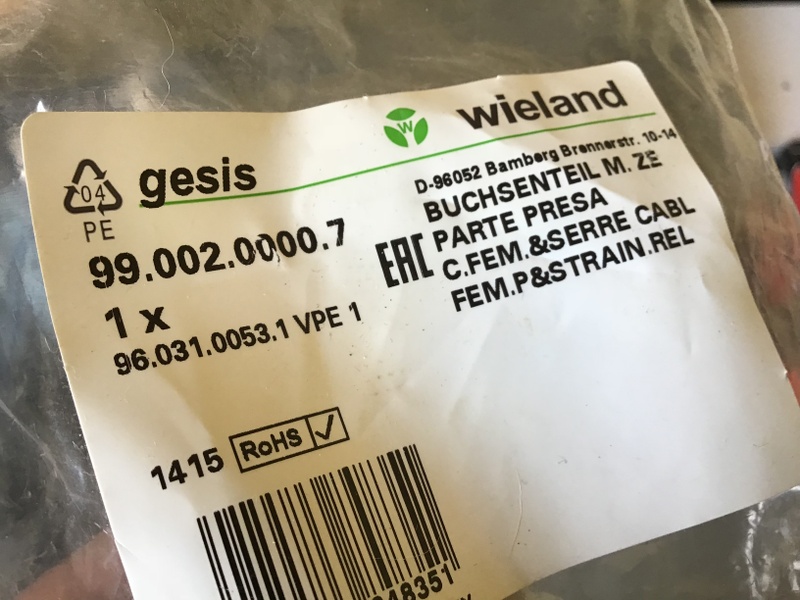

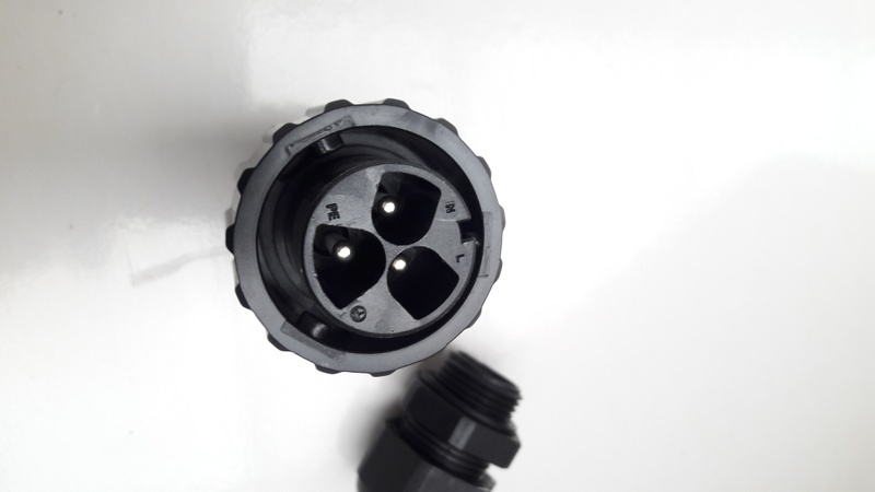

Nee, maar na een tip op het forum hier gevonden.
https://shop-lieckipedia....ehoer-fuer-Solaranlage-PV
Hebben we het dan over deze stekker?
Afbeeldingslocatie: https://tweakers.net/i/dWgM1LPUek-YQaPYwfA-hyvot38=/800x/filters:strip_icc():strip_exif()/f/image/ho248pI6SgShKQR2EdgPy6Il.jpg?f=fotoalbum_large
Afbeeldingslocatie: https://tweakers.net/i/mcYA_yRKhnyvrfRSY_xlo9wG_ag=/800x/filters:strip_icc():strip_exif()/f/image/ipdT4jgLmqe0ZcupcrYYXsqx.jpg?f=fotoalbum_large
  • blokker1
  • Laatst online: 24-01 21:29
Heb hem niet bij de hand, maar zo te zien wel.
Is de AC-connector van Goodwe die ik zoek. Past helaas alleen exact met deze connector en niet met een ander generiek type.
En voor de goede orde: Goodwe verkoopt ze niet los.
