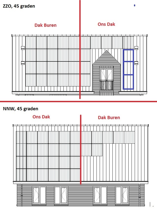

Komende zomer wordt als alles goed gaat ons nieuwbouwhuis opgeleverd. Dit wordt een nul op de meter huis. Praktisch het hele dak komt standaard vol te liggen met indakzonnepalen. Nu deed de aannemer altijd vaag over hoeveel panelen er op het dak komen. Inmiddels hebben ze dit gedeeld en dit is het volgende geworden:
Afbeeldingslocatie: https://tweakers.net/i/kJ0cuLi4dyHE92HRnvhtgWCRN1o=/full-fit-in/4920x3264/filters:max_bytes(3145728):no_upscale():strip_icc():fill(white):strip_exif()/f/image/g86GwIQhgUXju6HvBRNpqD4A.jpg?f=user_large
- Panelen: PVM300-60FBDG (https://ithodaalderop.com...nnepaneel%20300Wp_WEB.pdf)
- Omvormer: GoodWe GW8000-DT
- Installateur: Ik dacht Klimaatgarant
Zoals opvalt is het raar dat op de ZZO kant niet nog 3 panelen naast de dakkapel komen te liggen. Dit ga ik nog navragen waarom er hier geen panelen komen. Op eerdere tekeningen staan hier wel panelen getekend.
Nu heb ik een paar vragen:
- Gaat deze combinatie van panelen op zuid en noord werken zonder dat er optimizers nodig zijn? Hoe zit het met de 24 panelen op de noord kant die overdag mogelijk wel wat opleveren, maar niet veel. Trekken die het geheel onderuit? Dus dat je onder de onderlimiet van de omvormer zit.
- De omvormer kan maximaal 8000 watt aan. Als het goed is komt dit altijd goed toch? Want 8 x 300 = 2400 op de ZZO kant en 24 x 300 = 7200 watt op de zuid kant. Deze panelen zullen nooit allen tegelijk 100% stroom opwekken neem ik aan.
- Als wij ooit over 10 jaar een dakraam aan de NNW kant willen plaatsen, is het te doen om er 1 indakpanel uit te halen?
- Als ik mijn panelen met die van de buren vergelijk kom ik aan minder KWh per jaar. Ik heb de volgende berekening gedaan (volgens de topic start van 'Elektriciteit opwekken met zonnepanelen Deel 9'):
instraling zuid oost brabant = 995
ZZO: 95% efficiency
NNW: 50 % efficiency
mono kristallijne panelen: 0.8
Hiermee kom ik bij mijn huis op:
(995*(95/85)*(8*300)*0.8) + (995*(50/85)*(24*300)*0.8) = 5506.5
Van de buren wordt dit:
(995*(95/85)*(20*300)*0.8) + (995*(50/85)*(7*300)*0.8) = 6321.1
Als ik de drie panelen erbij reken bij mijn dak op ZZO, dan kom ik op ongeveer dezelfde opbrengst als de buren:
(995*(95/85)*(11*300)*0.8) + (995*(50/85)*(24*300)*0.8) = 6307.3
Heb ik dit correct berekend?
Ik hoor graag jullie reacties op mijn punten. Ook overige opmerkingen zijn welkom.

Behalve dat ik zelf nooit voor indak panelen zou gaan, moet je je afvragen wat de contractuele verplichting is. Aangezien zonder de door jou voorgestelde uitbreiding, er een duidelijk verschil in opbrengst is, levert of de ene woning teveel voor nul op de meter of de andere te weinig.
Verder lijkt het me raadzaam om een en ander in te voeren in SunnyDesign zodat je betrouwbare opbrengsten krijgt.

Bedankt voor de reacties @cville @migjes , vanuit het hele project wordt er indak gelegd. Ik begrijp alle voordelen van opdak t.o.v. indak. Het is niet dat ik er voor kies. Het is voor mij gekozen. Ook heb ik niet meer afgenomen bij ze. Dit aantal indak panelen zit standaard bij het huis so to speak. Het is denk ik voor mij nog duurder om het gevecht aan te gaan om de panelen te laten vervallen en er zelf opdak op te gaan leggen. Dus het wordt indak. De kans is natuurlijk wel zeer aanwezig dat na de levensduur van deze panelen er ooit een keer opdak panelen komen.
Ik vond ook de 300Wp wat 'ouderwets', maar het is zo. Ik ga hier nog wel na vragen waarom dit niet bijv 320/325 is.
@migjes jij hebt het over perfect Oost West, mijn dak wordt vind ik zelf meer Zuid Noord. Gaat jouw grafiek dan nog steeds redelijk op? Wekken de panelen op noord ook wel snel voldoende stroom op? Zodat er daadwerkelijk stroom wordt opgewekt? Voor mijn gevoel doen panelen op het noorden echt weinig, al zeggen de resultaten op internet anders

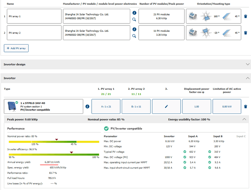

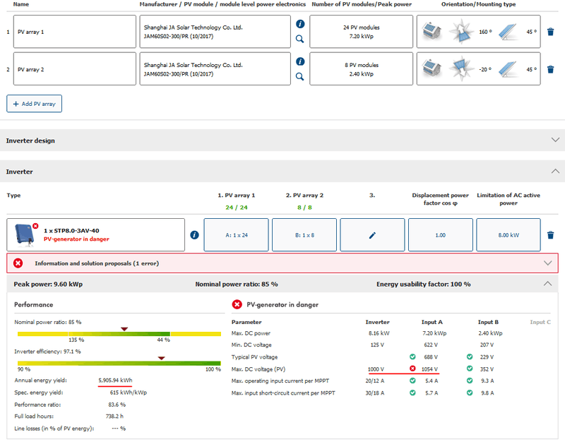

Die 3 extra panelen op ZZO rechts van de dakkapel gaan meer schaduw krijgen dan die links. Ik ga er vanuit dat dat de reden is. Nouja de bovenste van de 3 heeft er natuurlijk geen last van. Ondank de schaduw denk ik dat de panelen richting ZZO met schaduw het beter doen dan panelen richting NNW zonder schaduw.
Ik vraag me af hoe de installateur het gaat aansluiten want met een string van 24 krijg je een veel te hoog voltage. 1054 V terwijl dat max 1000 V mag zijn. (het gaat vast wel goed maar hoe zit het in geval je garantie nodig hebt?)
Wat dat betreft is maximaal 22 panelen richting NNW het maximum.
Of hij moet die 24 noord panelen aansluiten als 2x12, dan is het voltage niet te hoog.
fout
Afbeeldingslocatie: https://tweakers.net/i/m11yVPdbftF56z4Sn5G12TuXpBE=/800x/filters:strip_exif()/f/image/eA9zok5PAcQ7C8MNRgZAWWce.png?f=fotoalbum_large
goed
Afbeeldingslocatie: https://tweakers.net/i/ahdUSxQol6eLGHY3iSL8ZRSKiAI=/800x/filters:strip_exif()/f/image/qkX7nc3qzSGz7f4snv5QY4HQ.png?f=fotoalbum_large
Daarnaast produceert dit ook net iets meer, al houd deze simulatie geen rekening met schaduw.
De beste oplossing is uiteraard om de dakkapel aan de andere kant te zetten, maar dat zal wel niet meer mogen van de bouwvergunning.

Dat is nog wel een goede van de schaduw. Maar dan zou de bovenste van de drie panelen sowieso inderdaad nog kunnen. Welk programma heb jij gebruikt om de zaken in je afbeeldingen te bepalen? De dakkapel hadden wij ook liever aan de andere kant gehad, maar dit mag zelfs niet van de architect. Het is gevel aanzicht, dus mag het niet gewijzigd worden...

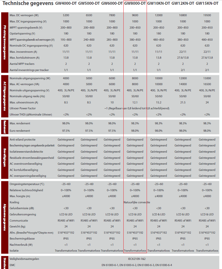

@migjes , als ik het overzicht van @busscherski zie, dan gaat 24 x + 8 x op dezelfde omvormer net niet werken. Of kunnen er nog andere zaken zijn naast het voltage waardoor deze combinatie met de omvormer niet gaat werken?

je hebt 2 zaken die een probleem kunnen zijn bij een omvormer.
per mpp (veel hebben er 2)
1. max kortsluit stroom van de panelen, moet onder de max van de omvormer zitten.
(deze is waarschijnlijk breekbaar. ;) )
2. de max Voc van alle panelen per mpp moet onder de max blijven.
maar de Voc word ook bepaald door de temperatuur van de cellen.
dus bij -10 is die een stuk hoger, ongeveer 10% meer als in de datasheet staat.
24 panelen dus serieel,
24x40Voc+10%= dat is vaak te veel voor veel 3fase omvormers(meeste is 1000Voc max), ik had niet voor niks voor 20 stuks gekozen als voorbeeld. ;)
nu kun je wel 24x aansluiten op de omvormer en zal hij werken, maar je hebt bijna 90% kans dat er toch een te koude winter langs komt en de omvormer het toch begeeft. ;)
(dit kan soms 2 of 4 jaar duren, maar eens komt hij toch.)

Dus als ik naar de gegevens van de omvormer en het zonnepaneel kijk (zie hieronder).
Over je punt 1: Je zegt dat de max kortsluit stroom van de panelen onder de max van de omvormer moet zitten. Al zie ik bij de omvormer 13.4A staan en bij de panelen 15A. Dit zit dus ook niet goed?
Over punt 2: Dan is zelfs die 20 panelen teveel, want het max voltage van de omvormer is wel 1000 VDC, maar per mppt is dat 850. Dus op het noorden kunnen er maximaal 850 / (39.8*1.1) = 19.4 panelen bij deze omvormer.
Klopt dit? Zoja dan zou het als de opstelling niet gewijzigd wordt, ik naar de omvomer type GW12KN-DT (de ena laatste) moeten gaan, omdat deze twee strings en een string kan hebben. Dus dat het dak op het noorden opgedeeld wordt in twee strings.
Omvormer GW8000-DT:
Afbeeldingslocatie: https://tweakers.net/i/4E3iNa_7W1eCZpxpqGgkJrqPPO0=/full-fit-in/4000x4000/filters:no_upscale():fill(white):strip_exif()/f/image/9t6rbj3gnzp4cXdqfvIiY5tT.png?f=user_large
Zonnepaneel PVM300-60FBDG:
Afbeeldingslocatie: https://tweakers.net/i/Ta_eJXiPVTLivNc9UsqcilZj3MY=/full-fit-in/4920x3264/filters:max_bytes(3145728):no_upscale():strip_icc():fill(white):strip_exif()/f/image/yCFmPTUro7zxUb1Q41g3OM3B.jpg?f=user_large

@MLPN
oke stapje voor stapje.
punt 1.
het paneel heeft een Isc van 9,69A (ouderwets paneel, ik heb er al van boven de 10. ;) )
omvormer gaat tot de 13,8A
dus geen problemen.
punt 2.
paneel heeft een Voc van 39,8V.
20x39,8V=796V + 10% = 875V
dus geen probleem is onder de 1000V.
(officieel zo als ook @busscherski doet met sunnydesign.
dan neem je de temperatuurcoëfficiënt Voc van het paneel x aantal graden die je verwacht.
de spec van het paneel is vaak 25 graden, en je wil tot de ongeveer -10 gaan, dus dat is 35x temperatuurcoëfficiënt Voc(0,3%) = grofweg 10%. ;) )
punt 3.
paneel heeft een Vmpp van 32,61.
20x32,6V=652V + 10% = 717,2V
dus geen probleem is onder de 850V.
duidelijk genoeg zo?
sunnydesign gebruiken is een stukje simpeler, maar een ouderwetse methode van pen en papier, is nog steeds goed mogenlijk. zo moeilijk is het niet. >:)
ik heb hellaas geen grafiek voor een 3fase omvormer
hier 1 voor een 1fase:
Afbeeldingslocatie: https://tweakers.net/i/-SFW_NZhdjPLGVGb8qBJtguoS8A=/full-fit-in/4920x3264/filters:max_bytes(3145728):no_upscale():strip_icc():fill(white):strip_exif()/f/image/6K5Nq71h9dtfeidOmyiWxw2f.jpg?f=user_large
1 fase werkt het tofs als je er 350Vmpp op zet, en dan zie je bij verschillende instraling het rendement van de omvormer.
een 3fase heeft het liefst een 600 tot 720Vmpp.
(nominale DC ingangs-spanning)
hier kun je aardig van afwijken, maar probeer wel iets in de buurt te komen. ;)
zoals je in de grafiek net niet kunt zien, doe je een 1fase omvormer maar 100Vmpp geven, dan blijft er niet veel over van het rendement. ;)
(een 200Vmpp gaat dan nog redelijk goed.)
  • MLPN
  • Laatst online: 10-10 19:15
migjes schreef op woensdag 11 november 2020 @ 12:33:
@MLPN
punt 1.
dus geen problemen.
punt 2.
punt 3.
Dit maakt het duidelijk :D . Ik ben nog een beginner met zonnepanelen en ik had al het vermoeden dat ik verschillende zaken door elkaar aan het gooien was. Altijd fijn dat er dan tweakers zijn om te helpen.
  • migjes
  • Laatst online: 06-10 18:02
MLPN schreef op woensdag 11 november 2020 @ 12:46:
jep, al het begin is moeilijk, de kennis die komt wel. ;)
na dit verhaal is wel duidelijk dat 20 (iets meer) wel ongeveer de max is op die omvormer.
maar je wil ook nog een string met 8 panelen.
daarvoor doe je de zelfde berekening.
en daar op ook nog anders om.
de Vmpp(op 25 graden) heeft ook een temperatuur coëfficiënt, maar de max temperatuur kan wel naar 100 graden gaan in de volle zon. (dingen worden heet in de zon, vreemd he. >:) )
reken de Voc en de Vmpp daar eens van uit.
(ik denk uit het hoofd dat het wel gaat, maar het is wat krapjes, maar reken eerst even zelf uit dan corrigeer ik wel als er iets fout is. ;) )
Er zijn indak oplossingen met een "naadloze" oplossing voor dakramen in een zonnepanelen veld, de verkrijgbaarheid is beperkt merken van indak systemen hebben oplossingen met een bepaald dakraamfabrikant, de keus is dus beperkt.
of je deze oplossingen over 10 jaar nog kan kopen zou ik niet vanuit gaan. er zijn nu min of meer opmaat oplossingen over 10 jaar zijn er wellicht andere opmaat oplossingen.
YouTube: GSE - VELUX Installatie video
Wellicht dat het verstandig is om de bouwer dit dakraam alvast te laten zetten. dat maakt het allemaal een stuk makkelijker. je kan even vragen wat ze zouden rekenen.

migjes schreef op woensdag 11 november 2020 @ 13:08:

Ik denk dat later een extra dakraam plaatsen in deze in-dak panelenconstructie een klein drama gaat worden waar een dakdekker zich niet aan wil wagen...
twain4me schreef op donderdag 12 november 2020 @ 13:22:
Ik denk ook dat dit later lastig wordt. Wij dachten ten tijden van de grote opties vast zetten dat wij het niet nodig zullen hebben. Echter met de corona zaken van nu ga je toch anders kijken naar de indeling van je toekomstige huis in de vorm van thuiswerkplekken. Dus achteraf was het raam toch wel handig geweest. Vanuit de bouwer is dit helaas niet meer te wijzigen.
Ik denk dat wij wel een ander plan bedenken. Aan de zijkant van het huis op zolder (op de zolder hal/overloop) zit er ook nog een raam en dan maken wij gewoon geen aparte kamer voor thuiswerkplek zodat er natuurlijk licht is via de 'overloop' van het zolderraam.

er is ook nog een onder grens.
bestaande uit 2 punten:
1. startstroom
dit is de Voc van de panelen (verstandig is ook hier de 10% te rekenen)
2. minimum van de mpp.
dit is de Vmpp - 10%
grofweg 8x32Vmpp = 256V - 10% = 230V.
dit is niet veel voor een 3fase omvormer, verschilt per merk hoe goed de omvormer er mee over weg kan.
in de spec staat 180V opstartspanning dit is de Voc. die red je wel.
in de specs staan 200V als minimum Vmpp, dus het werkt wel.
maar er staat ook 380V voor vol vermogen, dus je levert hier wel wat rendabiliteit in.
op zich zelf geen probleem, maar net niet wat je wil.
het is wel op te lossen, neem meer panelen als 8 zodat je beter zit op die mpp.
of neem 2x een 1fase omvormer, dat is iets beter.
(ook 1 mpp uit voeren met tigo b.v. kan een oplossing zijn. niet goedkoop beetje meer opbrengst.)
(relativiteit is lastig uit te leggen.
dus hoe belangrijk dit is, is lastig. :?
het is wel oplosbaar als je dat wil, dus denk er even over na.
het is belangrijker het te weten als het plan aan te passen. ;) )
