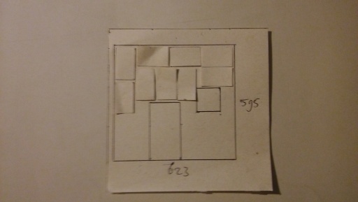

  • Martin7182
  • Registratie: Juni 2020
  • Laatst online: 21:35
Afbeeldingslocatie: https://tweakers.net/i/N5whbk_1TwRp6jVS-groWK8mI9g=/800x/filters:strip_icc():strip_exif()/f/image/nsNh9KSZPthI0soK3BrX0cm9.jpg?f=fotoalbum_large
Bedankt voor de leuke reacties! Meer panelen wordt een beetje lastig. We hebben een voorlopig aanbod via VEH op basis van 8 panelen. De omvormer is SolaX of SolarEdge. Welke optimisers van SE is nog niet bekend, maar ze kosten tussen de 80 en 100 euro per stuk. De foto is van een week geleden en toont een stukje schuine 'dakkapel' (30 graden) waar de schaduw door veroorzaakt wordt. Ik wil misschien tot iets over de onderste dakpannen heen twee panelen horizontaal laten leggen en de zes overige panelen verticaal erboven. De 'dakkapel' is 1.70m breed. Misschien toch maar dit aanbod voorbij laten gaan en iets met Tigo optimisers zoeken. Of optie 3b, bedankt @BarryH :)

  • Martin7182
Andre1973 schreef op dinsdag 10 november 2020 @ 00:13:
Ga niet met VEH in zee, je hebt werkelijk geen idee wie er komen, en zij ook niet. VEH gaat altijd voor de veilige optie, dus meestal minder panelen dan er passen. Zoek een lokale installateur, of verdiep je er hier goed in en ga (deels) zelf aan de slag. Hoe breed is het dak? in zie 2 panelen landscape, dat zou 3,30-3,50 zijn? rare maat voor n dak. Wellicht kan je daar grotere panelen kwijt, dan wel uit dezelfde serie, dan wel met optimizers. dan heb je zomaar weer bijna een 1/2 paneel gewonnen.
Nog iets meer foto's met wellicht wat maten (hoogte, sneldekkers doen namelijk 30 cm er pan / 15 cm per golfje, dus breedte is bekend als je een knappe foto maakt)
E80-100 is naar mijn idee wel erg prijzig voor n optimizer
Het dak meet 623 bij 595 cm. Mijn idee is het eerste legplan (op schaal getekend). De bovenkant wijst naar het noorden, de onderkant naar het zuiden. De nok zit vanzelfsprekend aan de noordkant. De grote rechthoek is een soort dakkapel, het kleine vierkant is een dakraam. De ruimtes linksonder en rechtsonder wil ik graag vrijhouden, links voor evt. zonnecollector, rechts omdat daar veel schaduw valt (o.a. van de buren). De open ruimte linksonder meet 295 cm, net geen handige maat want je kunt hier maar 1 standaardpaneel kwijt.
Het tweede legplan kan een paneel meer hebben, maar dan heb ik in het voor- en naseizoen drie verticale panelen met aan de korte rand wat schaduw. Het middelste paneel doet dan helemaal niets denk ik.
Afbeeldingslocatie: https://tweakers.net/i/DxuYFgTb8lmzotiSmGuPJxwLOBY=/full-fit-in/4920x3264/filters:max_bytes(3145728):no_upscale():strip_icc():fill(white):strip_exif()/f/image/tYOamZEybBPPme84YsmUDFtj.jpg?f=user_large
Afbeeldingslocatie: https://tweakers.net/i/sxmpNqHIKyKfyTeJlS-egUGGi48=/full-fit-in/4920x3264/filters:max_bytes(3145728):no_upscale():strip_icc():fill(white):strip_exif()/f/image/OMTqjVkmkfejfkVpiZJ3eHjF.jpg?f=user_large
Martin7182 schreef op dinsdag 10 november 2020 @ 22:51:
Zonnecollector? Don't do it. Gewoon ook PV op leggen. Zonnecollector geeft maar een paar maanden paar jaar een leuke opbrengst, zeg maar net op het moment dat je op vakantie gaat en het toch niet gebruikt. Je moet dan dus altijd nog een andere manier van SWW maken hebben; dus dubbele systeemkosten. Ik geloof best dan die collectoren leuk zijn in Spanje.... maar hier niet. Tevens gigantische clusterfuck met leidingen, pompen, kleppen, boiler.
Dat 2e legplan ziet er wel heel erg uit als ... laten we eens puzzelen.
