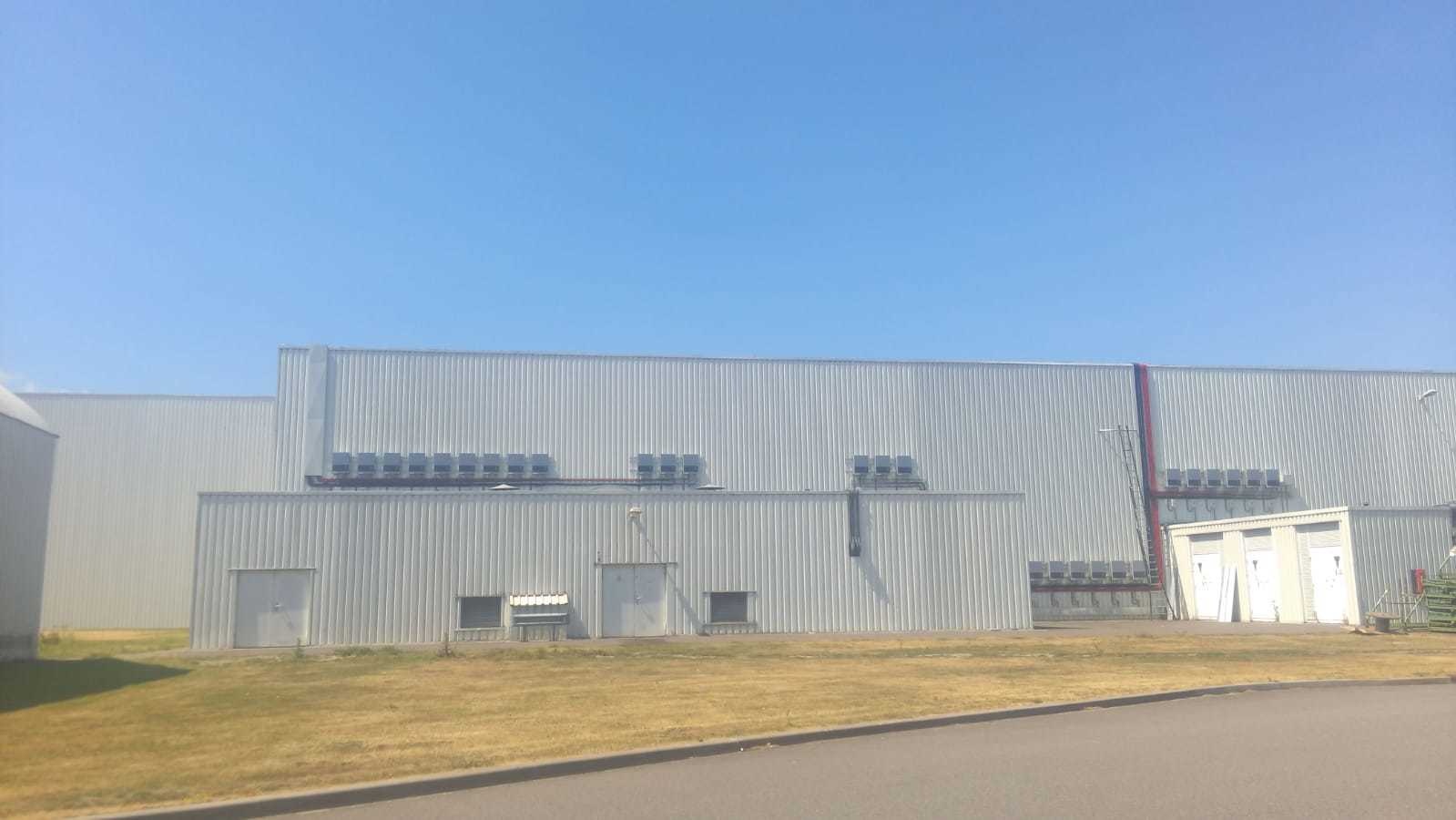

AUijtdehaag schreef op dinsdag 12 november 2019 @ 16:36:
Pics or it didnt happen ?
Even (zelf) morgen de installatiewizard doorlopen van de SMA en instellen op NEN-EN50438 (ipv default)
En hou het installateurs ww gewoon lekker voor jezelf !
Van 7:15 tot 20:00 stroom opwekken. Jij bent echt de meester ! _/-\o_
Dat plaatje is niet van 12 november . O-)

FD2 schreef op dinsdag 12 november 2019 @ 21:53:
Of niet uit Nedeland... :-)

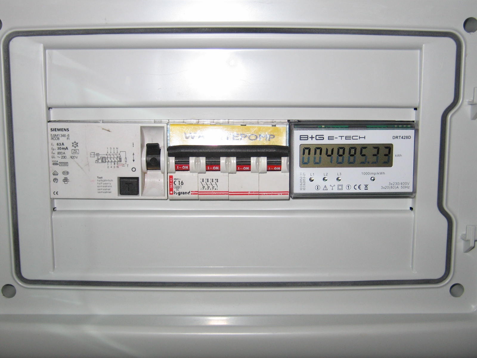

Vraag over ruimte in de meterkast met 3 fasen aansluiting:
Wat heb ik nodig in de meterkast, als ik een nieuwe kabel aanleg vanaf de omvormer? Ik weet dat je een aardlekschakelaar (of een aardlekautomaat?) nodig hebt in een apart kastje, omdat er geen ruimte in mijn meterkast is.
Maar wat moet daar eventueel nog meer in om uit te lezen?
Een 3 fasen digitale meter, met een S0 puls teller, dacht ik.
Of zijn er nog andere zaken die ik in deze extra kast moet onderbrengen?
Zoals je begrijpt, heb ik (nog) echt geen kaas gegeten van benodigdheden voor Domotica of wat er nodig is voor PV-output, maar ik wil ook niet een te klein kastje aanschaffen. En ik heb echt geen ruimte te over in die meterkast, dus te groot is niet aan de orde.
Kom ik uit de voeten met een kastje voor 8 modulebreedtes?
Je hebt of een 4p aardlekschakelaar + 4p krachtgroep nodig of een 4p aardlekautomaat. Daarnaast heb je een 4p kWh meter nodig. Die zou je kunnen uitlezen met bijvoorbeeld een youless.
Zo te lezen kan je hier echter beter even een lokaal installatiebedrijf bij halen.
Groetjes

Nhz schreef op woensdag 13 november 2019 @ 12:11:
Hoezo? ik weet wat ik voor de kabel nodig heb, maar juist niet wat er nodig is om de productie op te meten.
Maar maak je geen zorgen, ik heb zelf mijn 14 kWh warmtepomp geïnstalleerd, en ken dus de s0 op de teller en youless componenten. Die zijn al bij mij in gebruik voor de pomp.
En juist een lokaal installatie bedrijf weet niet noodzakelijkerwijs hoe je vp productie uitleest...

Naalroc schreef op woensdag 13 november 2019 @ 12:17:
Het feit dat je moet vragen welke modules je in de meterkast nodig gaat hebben zegt mij dat je hier niet echt kaas van hebt gegeten. Dat is dus ook de reden dat ik je aanraad om een installatiebedrijf in te schakelen.
Maar wellicht heb ik je vraag verkeerd begrepen.
Groetjes

Nhz schreef op woensdag 13 november 2019 @ 12:24:
Dat denk ik wel ja, of je hebt mijn vraag gewoon niet goed gelezen, want ik schreef tenslotte:
Ik weet dat je een aardlekschakelaar (of een aardlekautomaat) nodig hebt in een apart kastje, omdat er geen ruimte in mijn meterkast is.
En in je antwoord bevestig je juist exact wat ik al opnoemde, en weet.
Het ging mij om wat er nog meer nodig is om uit te lezen, en ook dat kwam overeen met mijn idee, hoewel ik niets weet van wat er daarna nog komt voor uitlezen en omzetten naar PV_Output.
Dààr ging de vraag dus over: en de praktische kant: hoeveel module-breedtes heb ik nodig.

Naalroc schreef op woensdag 13 november 2019 @ 12:37:
En daar antwoordde ik op. Je hebt niet 'een aardlekschakelaar (of een aardlekautomaat)' nodig. Als je zoiets hier schrijft komt dat niet echt over alsof je weet waarover je praat. Alleen aan een aardlekschakelaar heb je namelijk niets. Daarnaast: als je voor een aardlekschakelaar gaat heb je niet genoeg aan een kast waar je max 8p in kwijt kan. Er vanuitgaande dat je sowieso een kWh-meter wil installeren.

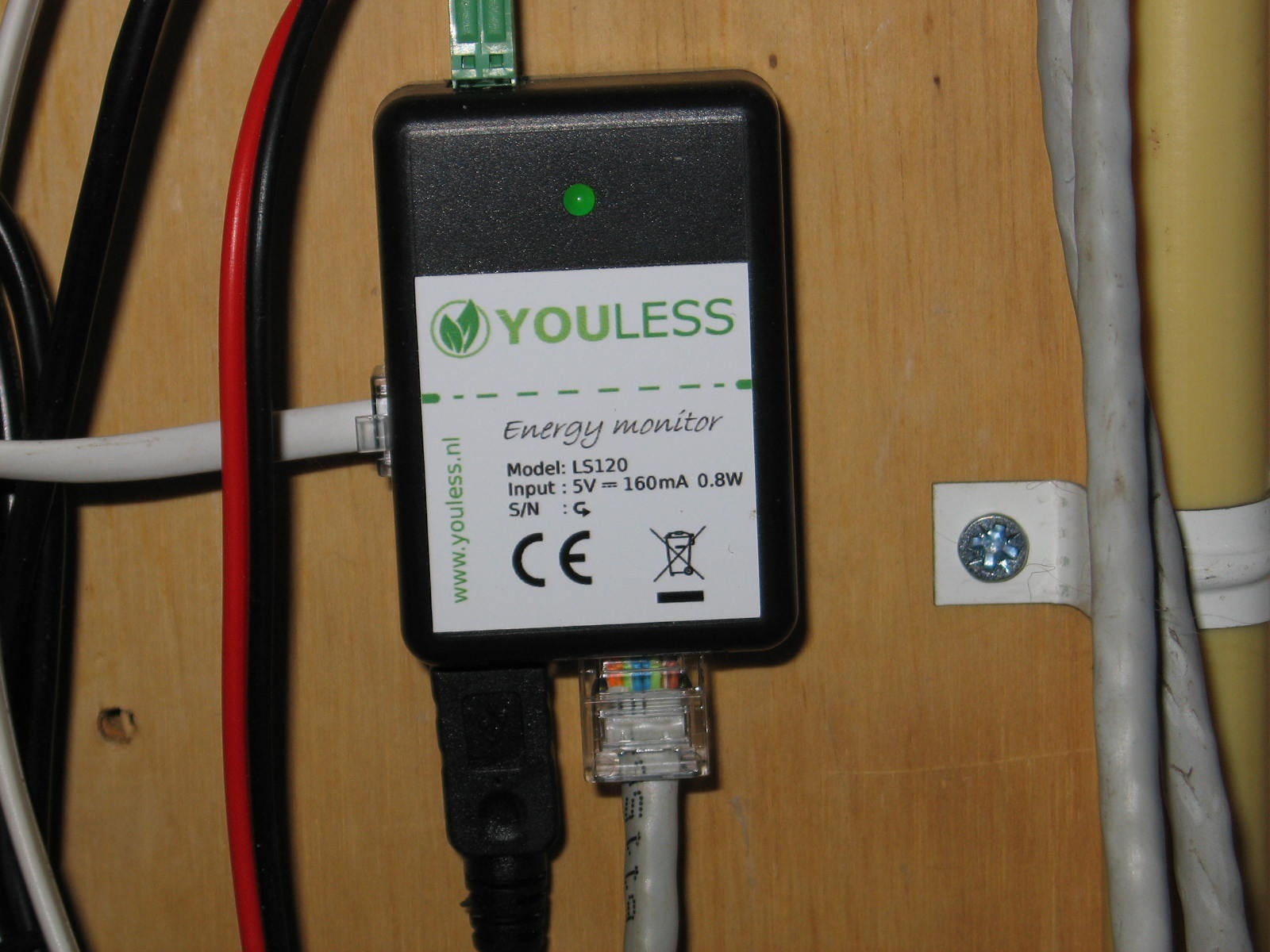

Verder heb je dus bijvoorbeeld een youless nodig. Daar heb je meer dan genoeg om alle benodigde gegevens naar bijvoorbeeld PV Output te krijgen. Als je, zoals je zelf al aangeeft, dit al hebt draaien en dit systeem kent snap ik niet goed welke informatie je nog zoekt. Voor meer info over PV Output kan je hier terecht: PVOutput info en discussie of opmerkingen topic.
Maar wellicht is het handig als je wat duidelijker aangeeft welke informatie je nou zoekt. Naar eigen zeggen weet je welke groepenkast componenten je nodig hebt, ben je bekend met de S0 en de 'youless componenten' en je weet welke kabels je moet trekken. Dan blijft er volgens mij weinig over. Direct je omvormer uitlezen is nog een mogelijkheid, maar alles hangt af van wat je uiteindelijke doel is. Waar wil je je opbrengst uitlezen, welk domotica systeem wil je gebruiken, etc.
Groetjes

Nhz schreef op woensdag 13 november 2019 @ 13:03:
Kijk, wat je hierboven (nu in vet) schrijft, daar was ik dus naar aan het zoeken; ik heb de youless draaien voor mijn warmtepomp, en wist dus niet of dit systeem ook geschikt is om PV mee uit te lezen; dat weet ik nu dus wel.
En dan weet ik ook hoeveel module breedte ik nodig heb.
Zie hier wat ik nu heb voor de WP.
Afbeeldingslocatie: https://tweakers.net/ext/f/XyqMsPUvtQbt5DAY6MIhGUIA/thumb.jpg
Afbeeldingslocatie: https://tweakers.net/ext/f/ilTyoeJKBHbwqGlEhwjaO8P6/thumb.jpg

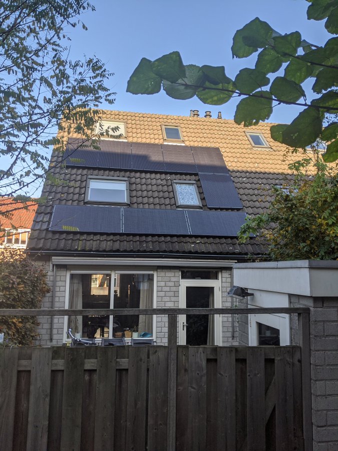

theunevers schreef op woensdag 6 november 2019 @ 14:30:
Ik schrok een beetje van mijn opbrengst van oktober. Dat is niet hoger gekomen dan 74.6
Ik heb negen panelen liggen met een maximum vermogen van 2500.
In augustus brachten ze 316 op en in september 202
Volgens het internet wordt jaarlijks 11% opgewekt in augustus, 10% in september en 7% in oktober.
Dat houdt in dat (gebasseerd op de percentages van augustus en september) ik zo'n 140 tot 200 kwh zou moeten opwekken in.
Is de maand oktober echt zo slecht geweest qua zon opbrengst of is er misschien wat anders aan de hand?
(Sorry als ik het in het verkeerde topic plaats, ben nieuw met paneeltjes)
Probleem gevonden. SolarNRG heeft de schouw niet helemaal goed uitgevoerd denk ik.. Ze gaven op 2% schaduw door het hele jaar. Lijkt mij iets meer te zijn.. :X
https://pbs.twimg.com/media/EJFPifDWoAAf4WP?format=jpg&name=900x900

theunevers schreef op woensdag 13 november 2019 @ 15:24:
Ehm, dat huis wat schaduw op jouw panelen veroorzaakt, dat stond er toch niet ineens? Je had toch eenvoudig zelf (van tevoren) kunnen zien dat je daar schaduw van hebt in de maanden dat de zon laag staat? Beetje flauw om daar een SolarNRG de schuld van te geven.
Sowieso jammer van die onderste drie panelen. 2 daarvan hadden helemaal bovenaan gekund, 1 tussen de dakramen en 1 rechts ervan. De 3e had dan tussen de 2 lagere dakramen gekund. Zo was alles ook in portrait geweest.

Andrehj schreef op woensdag 13 november 2019 @ 16:18:
Gezien ik daar pas sinds eind maart woon en ik het nog niet in de donkere maanden heb meegemaakt heb ik daar totaal geen erg in gehad. Daarnaast heb ik 150 euro betaald voor een schouw.
Mijn post was er niet op gericht om SolarNRG de schuld te geven, alleen een antwoord te geven op mijn eigen vraag.

theunevers schreef op woensdag 13 november 2019 @ 16:32:
Ga maar uit van tien procent. Als nie meer is....

Naalroc schreef op woensdag 13 november 2019 @ 14:01:
Als je nu een kwhMeter koopt met modbus aansluiting heb je geen youless nodig. Zoek bijv maar eens op "eastron kwh".
Als er alleen stroom van je omvormer doorheen gaat zou je ook zonder kunnen. Gewoon je omvormer uitlezen.
Die drie onderste panelen ook in portrait en omhoog, naast en tussen de ramen...
3 panelen “erbij” lijkt me beter dan verplaatsen.
Nog betere opbrengst ;-)
Winter is toch ruk. Welke omvormer hangt eraan?
En daarbij is oktober niet zo goed hoor.
Ik heb 220kWh en ik heb 4750Wp op pal zuid 35graden hellingshoek.
Maar daar even los van hadden (wat de rest al zegt) die 3 panelen onderin, naar boven gemoeten in portrait.
mits de bovenste pan goed los kan (of die daaronder).

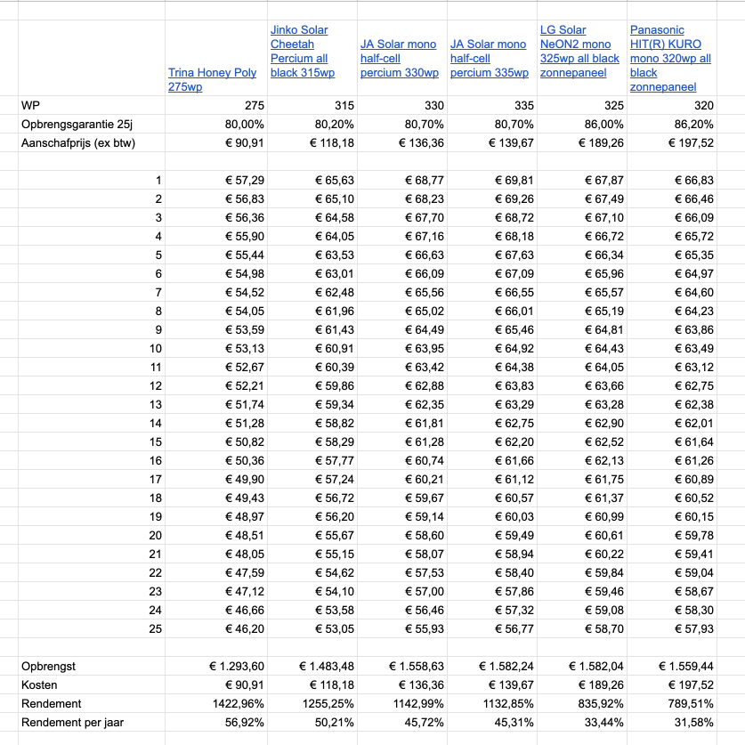

Ik ben een beetje aan het nadenken over wat de reden zou kunnen zijn om de duurdere (Panasonic, LG) panelen aan te schaffen. Wat ik begrijp is dat ze een stuk hogere opbrengsgarantie hebben na 25 jaar (rond 86% vs 80% bij goedkopere panelen). Om dit even door te rekenen heb ik een sheetje gebouwd, met de volgende aannames:
  • Lineare degradatie naar het aangegeven garantiepercentage na 25 jaar
  • Opbrengst in kWh per jaar gelijk aan het Wp (voor het gemak)
  • kWhprijs van €0,21 over de hele looptijd
  • Negeer de kosten voor de rest van de installatie, montage, omvormer etc
  • Negeer afschaffing van de salderingsregeling
  • Prijzen van https://stralendgroen.nl/categorie/zonnepanelen/
Afbeeldingslocatie: https://tweakers.net/ext/f/vFA5cMVdFqcCb4HdQFpKy69l/full.png
Mijn conclusies:
  • Puur economisch gezien moet je dus voor de goedkoopste 275Wp panelen gaan, uiteraard is het ook vaak een gebrek aan ruimte waardoor hogere Wp panelen interessant zijn.
  • Rekenen met een niet veranderende kWh prijs is een beetje een vraagteken voor mij. Geen idee welke kant deze op gaat over langere termijn. Als de prijs strijgt is dit meer in het voordeel van de hoge Wp panelen.
  • Wat is de echte levensduur van een paneel? Wat doet de opbrengst na 30 of 40 jaar? Ik verwacht dat dit bij de duurdere panelen beter blijft en je aan de 'long tail' nog winst kan pakken.
  • Daar tegenover: hoe ontwikkelt de markt zich? Het lijkt me logisch dat panelen in de toekomst beter en goedkoper worden. Is zo'n lange termijn daarom wel logisch om naar te kijken? Komt er een punt dat vervangen economisch slimmer is dan laten liggen?
Ben benieuwd of jullie hier meer inzichten over hebben of gaten in kunnen schieten!
  • mddd
@unex154 Twee vragen omtrent opbrengstgarantie (die ik zelf ook niet kan beantwoorden :) :
1. Is het zo dat panelen met een hogere garantie ook daadwerkelijk minder degraderen? Of is het gedrag ongeveer gelijk maar dekken die fabrikanten zich wat meer in?
2. Hoeveel maakt het reëel gezien uit wat iemand beloofd over 20 jaar. Woon jij dan nog waar je woont? Bestaat de leverancier waar jij over 20 jaar die garantie van zou moeten gaan krijgen?
Ik zie het zelf meer zo: ik hoop dat de leverancier nog 5 (misschien 10?) jaar bestaat om iets te vervangen maar daarna is het risico toch vooral voor jezelf. Gelukkig is de installatie dan doorgaans ook wel terugverdiend dus als er iets stukgaat kun je op dat moment zien wat je doet. Een tweedehands onderdeel erin (laten) zetten, een paneel afschakelen, of wat dan ook.

@unex154
jep een gebruiker met toevallig LG (west) en panasonic (oost).
niet speciaal een keuze geweest, meer toevallig lekker werkend voor mij, dus zo is het gekomen.
wat jij berekend:
dit is een perfect goed uit gevoerde onzin berekening. >:)
waarom:
de kans is gewoon heel erg groot dat na 20-25 jaar al die panelen die je opnoemt gewoon nog steeds 100% blijven opleveren.
de Lineare degradatie heeft niks te maken met de opbrengst.
dat is alleen maar indekken van de leverancier, om er niet voor te zorgen dat die na 20 jaar allerlei schadeclaims krijgen, en toch je het idee te geven dat dit soort panelen wel lang mee gaan.
de garantie degradeert, niet de opbrengst. >:)
deze kan ik je wel geven:
panasonic, is gewoon een heel ander cel type als vrijwel alle andere merken.
simpel gesteld heb je daar een monocell, met daar op een laagje dunne film opgeplakt.
de 1 werkt op een iets ander deel van het licht spectrum als de andere.
hier door werken ze beter onder verschillende omstandigheden.
zie hier mijn opbrengsten van de afgelopen jaren:
Afbeeldingslocatie: http://members.home.nl/vreeburg/imglang/tweakers/kwhkwp.jpg
tja goed te zien wanneer ik verving voor panasonic. ;)
dan hier mijn genormaliseerde kWh/kWp op 365dagen.
(hier mee vergroot je opbrengst gegevens, dus zie je kleine problemen sneller, maar ook sneller grotere opbrengsten.
en je factort winter en zomer uit.
op klikken voor een grotere variant)
Afbeeldingslocatie: http://members.home.nl/vreeburg/imglang/tweakers/kwh%20kwp%20365%20klein.jpg
hier zie je mooi dat ik problemen heb gehad met mijn oude panelen, en wat panasonic toevoegen deed op mijn dak.
vind ik dat je panasonic moet nemen.
nop, die zijn eigenlijk te duur voor wat ze bieden.
maar hell, elk systeem verdien je wel terug, ook het duurdere panasonic.
en soms kun je met panasonic gewoon de zaak beter oplossen als een "gewoon" 60cellen 6"paneel. ;)
dus kies lekker wat je wil of wat je nodig hebt met jouw situatie. ;)
(panasonic is beter voor korte stringen van <7 panelen op 1fase omvormer.
LG en de rest is het vaak beter om +/-12 panelen stringen te maken op 1fase omvormer.
dit heeft te maken met de Vmpp/Voc die je op de omvormer wil hebben.
1fase rond de 350V en 3fase 600-720V, maar die moet je berekenen. ;) )
ik kan het nog sterker maken, maar zelfs in overproductie gaan met panasonic is nog steeds ondanks de lage prijs die je krijgt een aardige (zij het lange) TVT.
het verschil tussen panelen en TVT is veel kleiner als mensen denken.
het gaat vaak maar om een half jaar soms over een 2 jaar.
maar jaren wachten om terug te verdienen, moet je met alle panelen wel doen. ;)
edit2:
o ja dan nog deze:
de LG die ik heb, dat zijn de oude LG neon's.
die zijn niet speciaal te noemen, gewoon panelen met 6"cellen.
de nieuwe LG neon??'s die heb je in een aantal soorten.
ook de soort waar de cellen een 1/2" groter zijn.
dit is best speciaal te noemen, door een grotere cell te gebruiken stijgt de Ampp en blijft de Vmpp gelijk.
in theorie zou dit dus meer variabele opbrengst moeten geven bij verschillende hoeveelheden zonlicht.
en uit eindelijk een hogere opbrengst.
ik zit er wel naar te kijken, maar heb eigenlijk al over productie, dus wil eigenlijk nog een paar jaar wachten voordat ik die ga vervangen.
(ach ze doen het goed, dus gewoon geen haast om er iets mee te doen.
geen zin om werk te maken dat niet nodig is. 8) )
[ Voor 26% gewijzigd door migjes op 15-11-2019 12:06 ]

unex154 schreef op vrijdag 15 november 2019 @ 11:10:
Mijn conclusies:
Je kan wel 25 jaar vooruit willen kijken met opbrengst maar als je een half tot héél paneel extra betaalt om 6 procentpunt meer opbrengst te halen, kan je beter nu de goedkoopste nemen en over 12,5 jaar alles van het dak gooien en tegen die tijd de goedkoopste 500Wp panelen leggen.
Ofwel: veel geld voor een klein beetje extra rendement dat over 25 jaar sowieso al achterhaald is (wat overigens niet erg is maar wel een gegeven).
Als je nu al "weet" dat je panelen 6 procentpunt minder opbrengst hebben over 25 jaar, leg dan nu een paar goedkope panelen extra. Ben je goedkoper uit en is je opbrengst hoger.
Verder heb ik niet zoveel met garanties die afgegeven worden over een periode van 25 jaar. Bestaat het bedrijf tegen die tijd nog? Hoe claim je het? Hoe bewijs je het?
Ik heb hier ongeveer de goedkoopste 300Wp panelen liggen die je vorig jaar kon kopen (Talesun). Mochten die over 10 jaar allemaal stuk zijn dan hebben ze zich al terugverdiend en zie ik dan wel weer. Maar de kans is groter dat ze probleemloos 25 jaar oud worden.
[ Voor 7% gewijzigd door BlueTooth76 op 15-11-2019 12:49 ]

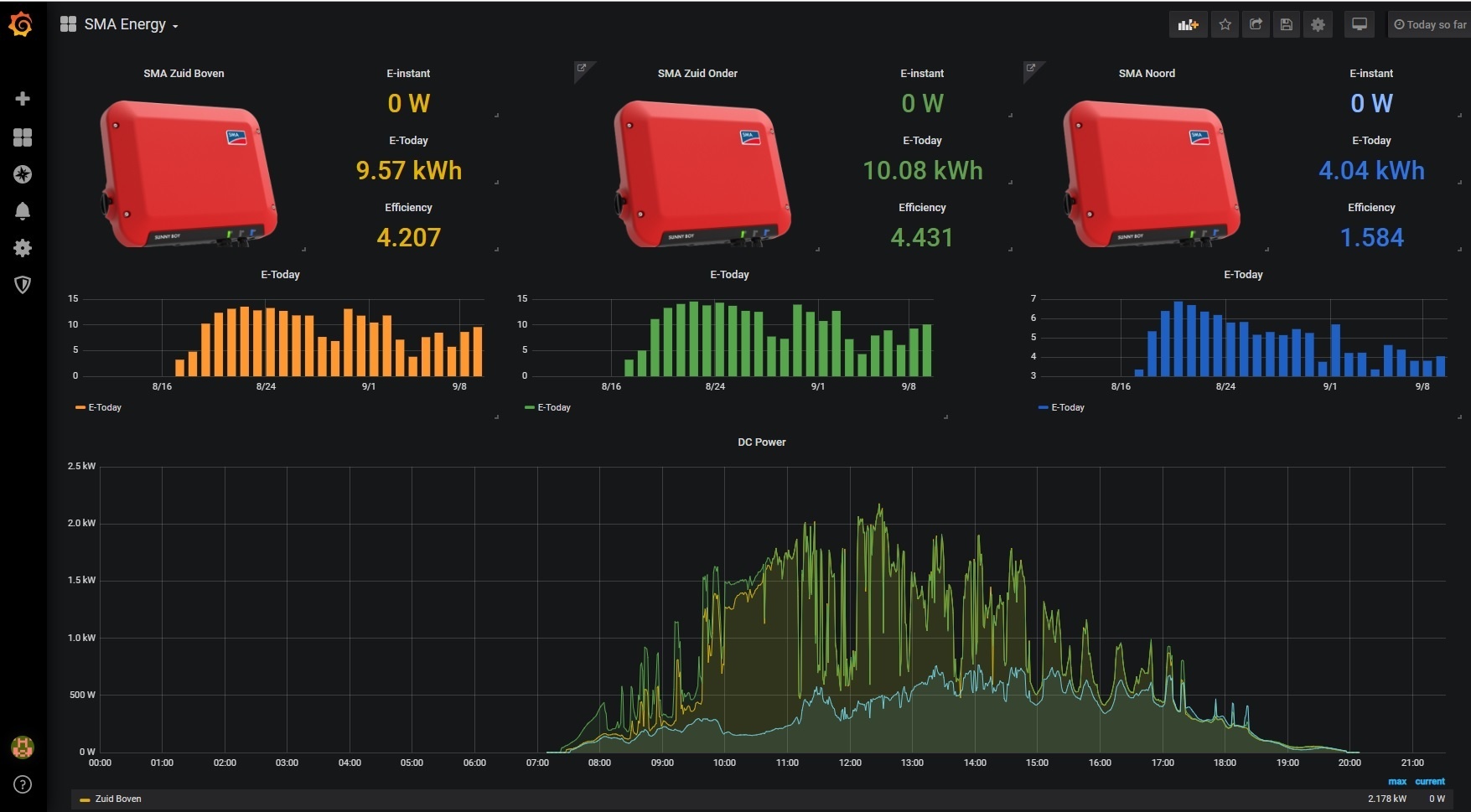

2 x (12 x 280Wp) op ZuidOost en ZuidWest. Beide kanten zijn vrij van bomen, schoorstenen en andere "ambetante" schaduwen.
Ik heb geen last van schaduw, alleen in de winter/herfst/lente ochtend van een "rollende" schaduw van het dak van mijn buurman, die schaduw rolt ahw van boven naar onder maar schuift natuurlijk ook wat op van rechts naar links (is de oost zijde). Heeft OptiTrac voor mij dan zin? Ik heb het nu bij wijze van test uitgezet maar ik wil specifiek even weten wanneer en op wat ik moet letten om een verschil te zien.
Welke set van grafieken op welke dagen/jaarmomenten heb je nodig om daar wat zinnigs over te zeggen?
Om alvast wat voor te zijn, dit was van afgelopen week een topdagje, heldere koude lucht over de hele dag:
https://snapshot.raintank...3V7ic5gbAY66VdJGY?orgId=2
Dit was van een van de topdagen in januari 2019, hier zie je wel heel duidelijk dat in de voormiddag mijn buurman (die op zijn beurt een plat dak als zijn buurman heeft) waarschijnlijk kWh/kWp wat meer winst pakt in de voormiddag. Net even gekeken en hij heeft met 5kWp over zijn ZO/ZW daken verdeeld even veel kWh gegenereerd als ik met 7,6kWp ;) :
En dit was "den topdag" tot nu toe, net net net net geen 40kWh op een dagje :7 :
https://snapshot.raintank...bRdVpyDyKP4VD2sMMwWnYSlWd

Zo hebben we bij het distributie centrum van Nissan in Amsterdam bijna 10.000 72 cels panelen aan 39 omvormers gehangen (O-W) dat is 3 MW.

Die core1 gebruik je idd zonder stringboxen. En door die 6 MPP's met elk 2 aansluitingen kan je een hoop aansluiten op een lastig veld.
Grote klussen hebben zo hun voordelen, maar ook hun moeilijkheden. Zo is er 19 km 35 en 50 mm2 homerun kabel met de hand omhoog en het veld in getrokken, soms wel met lengtes van 250+ meter. Daar sta je dan met een paar man aan te trekken, dagen lang.
