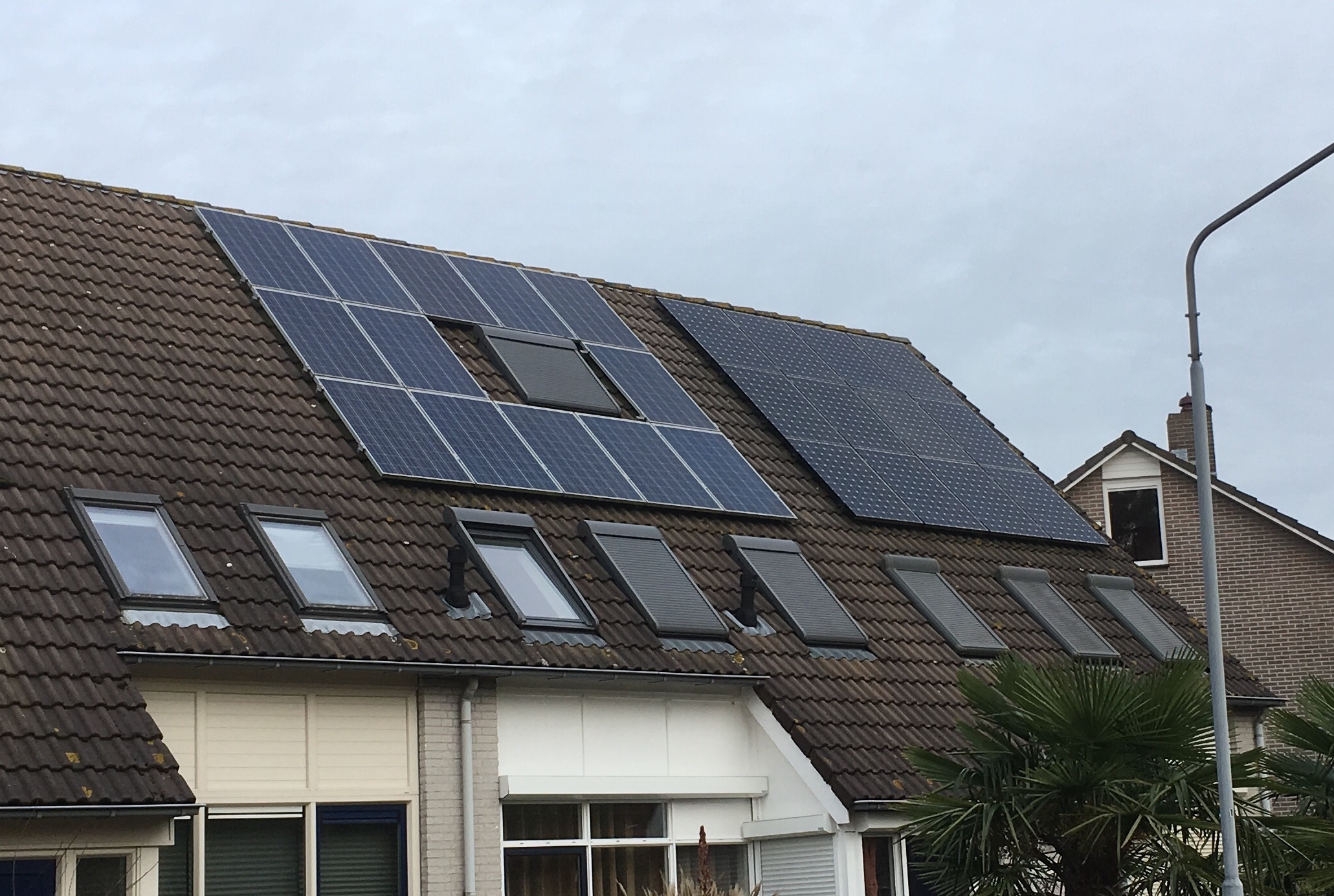

Graag had ik jullie advies gehad. Op advies binnen dit topic een eigen topic gestart.
We hebben sinds 2012 12 LDK 230w panelen liggen op ons dak (Pixelmagic in "Elektriciteit opwekken met zonnepanelen (PV)") en kan ondertussen zeggen dat we ze terugverdiend hebben. Sindsdien een lucht/lucht warmtepomp gekocht en nu met een half oog naar een naar een warmtepomp boiler aan het kijken om gasloos te kunnen gaan. Hiervoor zullen ook een paar IR panelen er bij komen (verwijderen CV installatie).
Sinds de l/l warmtepomp hebben we geen overschot meer. Daarnaast blijken we een erg gunstig dak te hebben, we halen elk jaar de 2760kWh van de 2760Wp installatie (https://www.pvoutput.org/...sp?id=13014&sid=10929&t=y).
We kijken dus naar uitbreiden van de set, maar daarvoor zullen alle panelen anders/hoger neergelegd moeten worden. Mij krijg je met geen mogelijkheid een dak op, dus het moet gedaan worden. Omdat ik niet verwacht dat er veel installateurs staan te popelen voor die klus, ben ik aan het kijken voor totaal vervangen van de huidige set voor een geheel nieuwe, waarmee ik naast meer panelen ook hogere vermogen panelen kan leggen om zo 'klaar voor de toekomst' te zijn.
Zoals gezegd, de set heeft zijn geld verdiend maar zou uiteraard verkocht worden (wat levert dat nog op?) en daarnaast kan ik 15 panelen kwijt denk ik. We hebben een 3x25A aansluiting, de huidige inverter is 1 fase.
De vragen:
- wat is jullie advies, uitbreiden of vervangen
- moet ik direct naar een 3 fase omvormer kijken
- is het verstandig om de panelen in meerdere strings te leggen
- waar vind ik een installateur die de huidige panelen wil verwijderen (is werkspot hier een veilige optie?)
- kan ik de bevestiging die ik nu heb aanvullen met een ander merk/type voor de extra rij panelen ?
Tot slot, ik zie in een snelle verkenning dat de prijzen van sets lager geworden zijn en de vermogens van panelen behoorlijk omhoog zijn gegaan. Ik neem op dit moment ongeveer 900kWh af en 100m3 gas, wil in eerste instantie voor een zo groot mogelijk overschot gaan voor een lage prijs, zodat de tvt redelijk blijft en ik in de toekomst gasloos kan zonder extra kosten aan stroom. Met die snelle verkenning kom ik rond de €3750 uit voor 15 all-black panelen (Munchen of Jinko) met een Growatt 3 fase inverter.
De voorkeur gaat uit naar zelf aanschaffen (uiteraard indien gewenst in overleg met installateur) en laten verwijderen van de huidige set en installeren van de nieuwe set. BTW bon van de installateur heeft voorkeur ivm aftrek BTW, locatie is Zevenbergen (West-brabant).
PVoutput van mijn 4950Wp

Nee hoor, natuurlijk niet: 15 pannen hoog en 35 "golfjes" breed. De pannen zijn 34cm hoog en over twee golfjes meet ik 30cm.
Dus in totaal 510cm omhoog en 525cm breed, rekening gehouden dat boven en rechts 1 pan breedte ruimte is en bijna 1 pan boven de ramen.
Misschien ten overvloede, dit is de huidige situatie:
Afbeeldingslocatie: https://lh4.googleusercontent.com/-9hx7pDy6MjQ/UDu1Ox5NkMI/AAAAAAAAA7k/YPi6IDHthMI/s400/DSC_3516.JPG

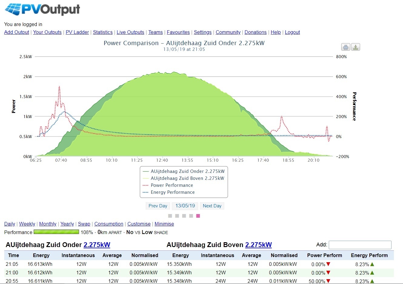

Prima maat dus voor het standaard paneel. 15x
https://www.marktplaats.n...ck-103-euro-excl-btw.html
https://www.marktplaats.n...5-wp-112-euro-ex-btw.html
Op een 3-fase omvormer. (mag SMA zijn)
Je hebt zo te zien op het moment wat schaduw op het midden vd dag.
Doe morgen gewoon een belletje
[ Voor 6% gewijzigd door AUijtdehaag op 17-11-2019 17:18 ]

@Pixelmagic
Als je een 3-fase omvormer wilt hangen, dan is 2 strings geen goed idee.
Omdat je dan niet meer een optimale Vmpp hebt.
Op een 1-fase omvormer zou het wel kunnen, maar dat komt weer niet lekker uit, met je 3-fase aansluiting.
1-fase, 5 kW omvormer = 25A zekering, en dat is je hoofdzekering ook.
Gewoon alle 15 in 1 string op een 3-fase SMA met Shade-Fix.
Komt het ook allemaal goed. 3x 16A
Zie hieronder
1x SMA met 7x panasonic Hit 325 Wp, MET schaduw en 1x SMA met 7x panasonic hit kuro ZONDER schaduw.
Kakt niet zover in, als bij jou. Optimizers is ook niet nodig dan.
Afbeeldingslocatie: https://tweakers.net/ext/f/fg5lDVjSq6JlYrws2RbUAAnX/thumb.jpg

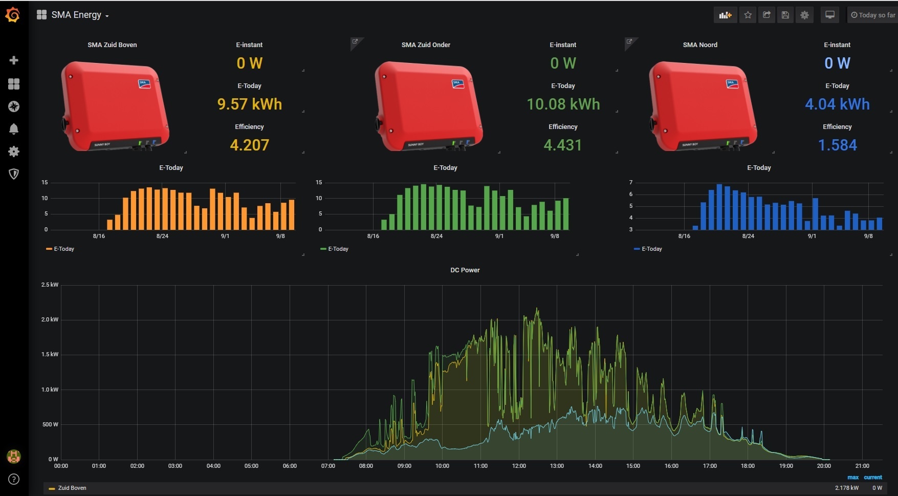

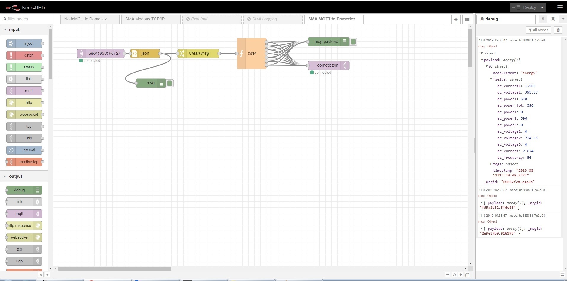

  • AUijtdehaag
775 excl voor een 5.0
Temperatuur zal via modbus tcp/ip moeten, de rest kan via SBFspot en mqtt
Maar het kan beiden.

Update:
Afbeeldingslocatie: https://i.imgur.com/m3jhckgm.jpg
Je zou bijna niet zeggen dat hier iets op het dak heeft gelegen...
Afbeeldingslocatie: https://i.imgur.com/sxqsszem.jpg
Het begint al weer ergens op te lijken !
De omvormer hangt ondertussen ook al en alleen de panelen er nog een donderdag op, dan kunnen we weer produceren !
