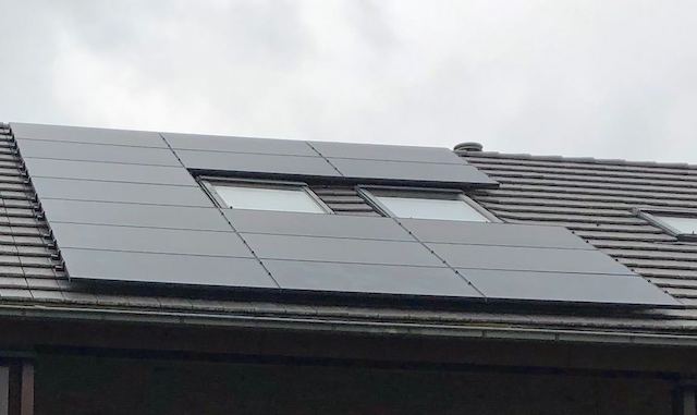

Dit is het geworden (voorlopig nog geen noord):
Afbeeldingslocatie: https://i.postimg.cc/V6MZ3w0d/Image-from-i-OS-17-copy.jpg
17 x LG Neon 340 Full Black
17 x SolarEdge optimizer P370
1 x SolarEdge omvormer 5000 enkel HD Wave

Ik zie geen enkele mogelijkheid tot schaduw, behalve als je een dakraam open zet bij zon vanaf zij. Waarom heb je toch voor optimizers gekozen als ik vragen mag?
  • |sWORDs|
  • Laatst online: 14-04 12:48
|sWORDs|
vSphere/ESXi
Meester_J schreef op vrijdag 6 maart 2020 @ 14:00:
Voor als er een paneel over x jaar niet goed werkt en om per paneel te kunnen uitlezen. Beetje eigenwijzigheid...
