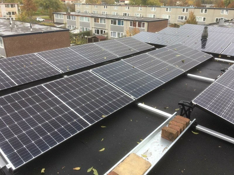

  • Boutersewalter
  • Registratie: Februari 2018
  • Laatst online: 05-11 11:53
Even een update.
Eindelijk begonnen met leggen. Komen 9x ja 335wp op het platte dak en 12x ja 310 glas glas panelen als een overkapping op het zonne terras. Eerste 8 liggen nu. Helaas was er 1x kapot bij de levering.
Alles komt op een 6kw Goodwe omvormer.
Afbeeldingslocatie: https://tweakers.net/ext/f/niPAJNaybL1FUoa36gWZlsUr/thumb.jpg
Hele huis geïsoleerd met rd 6. Decentrale WTW. 12x310wp tilt 8° en 9x335 tilt 15°(Zuid) op Goodwe 6k omvormer. Pana J 5kW warmtepomp. AE v4 270l. Gasloos sinds 14-11-2020.

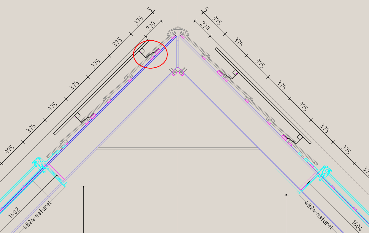

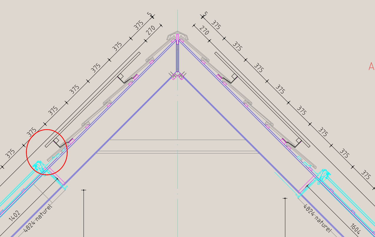

  • Andrehj
Andrehj
Ondanks al een paar jaar lang dit topic volgen en veel inlezen zit ik nog met een paar vragen:
  1. Op de rand van het bovenste paneel (vlak bij de dakrand) staat de meeste windkracht. Is er een maximum of richtlijn waar je de bovenste rail moet plaatsen?
  2. Hoe dicht kun je een paneel bij de bovenrand van een dakraam plaatsen? Is daar een richtlijn voor? Of ervaringen?
  3. Een dakhaak tussen de eerste en tweede rij pannen door, kan dat, of liever niet?
Waarom ik dit vraag? Bij onze bouw zijn vanwege de layout van de pannen de dakramen wat naar boven verschoven, waardoor er nu iets minder ruimte is voor de panelen. Ik kan nu kiezen tussen de volgende twee opties:
Paneel dichter bij dakraam of
Paneel dichter bij dakrand
Welke zouden jullie kiezen en waarom?

Andrehj schreef op zondag 10 november 2019 @ 10:14:
[Afbeelding: Paneel dichter bij dakraam] of
[Afbeelding: Paneel dichter bij dakrand]
Je vergeet een optie, panelen van beide zijden naar boven schuiven tot ze tegen elkaar komen, kun je ze zelfs aan elkaar bevestigen.
Dan is het bierfles blaas effect ook weg

Hou altijd een afstand van circa 20 cm tussen de zonnepanelen en de dakrand, dakgoot en nok. We noemen dit de zogenaamde No-Go-zone. Aan de randen van het dak zijn de windlasten namelijk een factor 3 keer hoger dan elders op het dak. Het is raadzaam om op de randen geen zonnepanelen te plaatsen.
Di is volgens legplan zonnepanelen

Het gaat mij erom hoe ver ik van het dakraam moet blijven, of er een dakhaak (Smartline, van Van der Valk) onder de bovenste pan kan, en hoe ver de rail vanaf de bovenste rand van het bovenste paneel mag zitten.
  • jacovn
  • Laatst online: 04:53
Andrehj schreef op zondag 10 november 2019 @ 10:57:
Dank voor je reactie, maar dat vind ik geen optie.

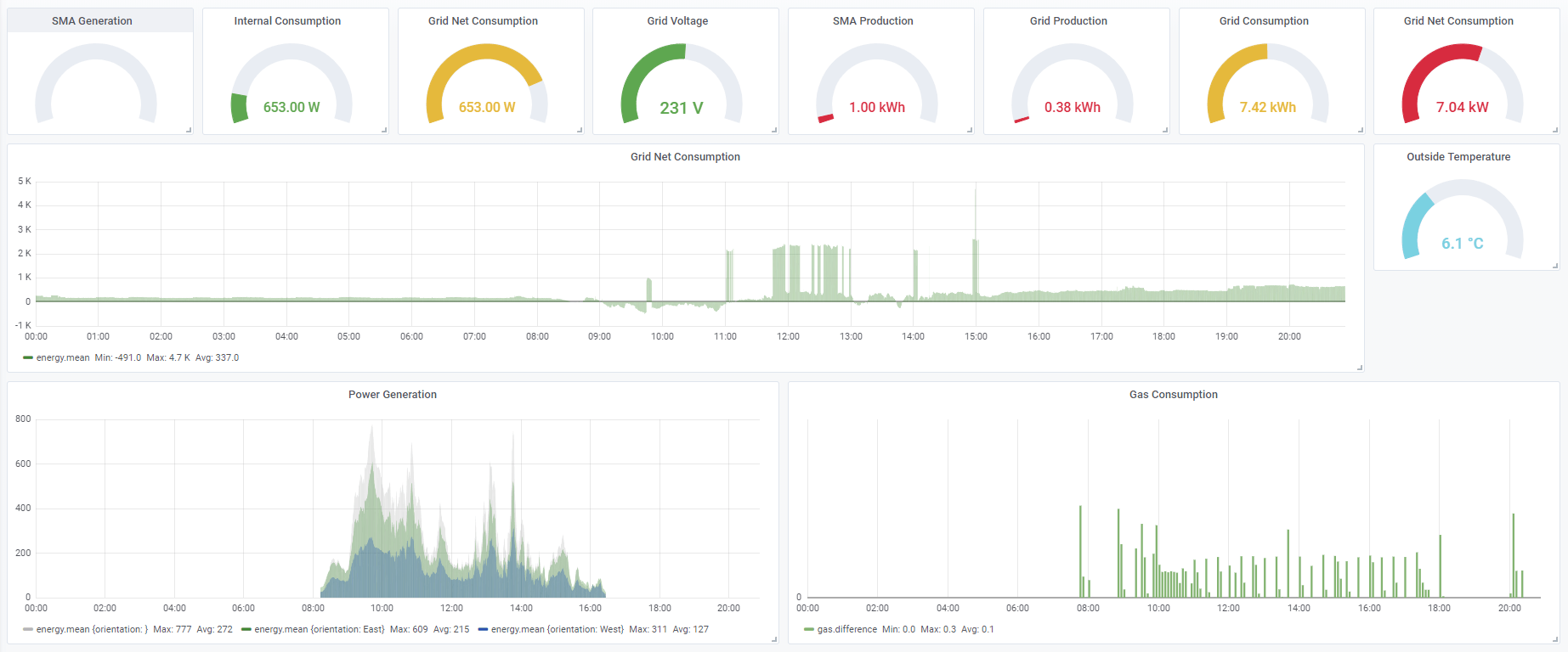

Kent iemand een andere manier om data van de SMA omvormer op te halen dan via SBAspot? SBAspot doet dat hooguit eens per minuut wat ik wat infrequent vind, ik zou het liefst eens per 5 seconden de data ophalen en loggen, en evt zelfs 1x per seconde. Dan kan ik beter berekenen wat mn eigen gebruik is.
  • cville
  • Laatst online: 16-11 16:22
jogaa schreef op maandag 11 november 2019 @ 20:34:
Een keer per 5s lukt via Modbus. Een keer per seconde lukt met mijn nieuwe inverter (350ms) maar niet met mijn oude inverter (zie signature).
12.090kWp → 40 panelen → oost/zuid/west | Zonneplan | EV | Anker Solix 7kWh
  • Tsurany
Tsurany
Kijk even in dit topic: Datalogging: PV systemen

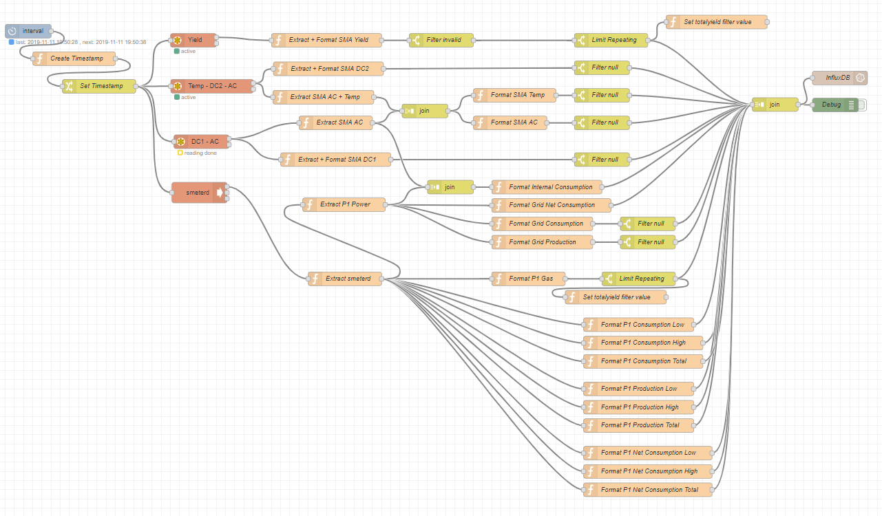

Ik gebruik Node-RED met InfluxDB en Grafana. Ik log elke 10 seconden alle gegevens van zowel mijn SMA als mijn slimme meter. Ook gebruik ik Node-RED om allerlei waarden uit te rekenen zoals het eigen verbruik in watt en de verschillen in kWh.
Afbeeldingslocatie: https://tweakers.net/ext/f/XphAQsiOLfYGVMIWQUTvjQV3/full.png
Dat geeft een dashboard als dit:

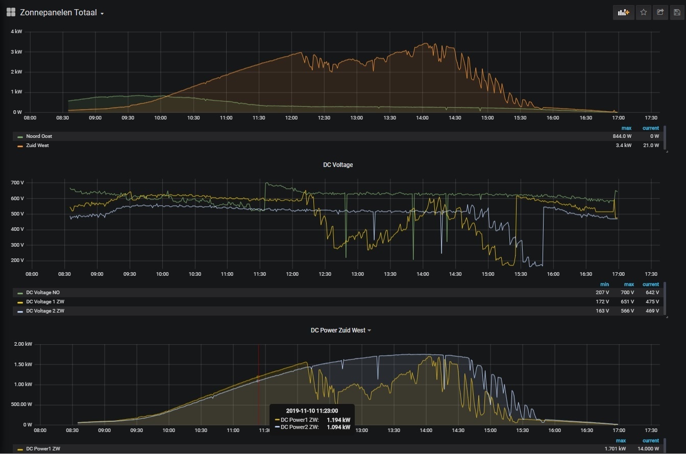

Afbeeldingslocatie: https://tweakers.net/ext/f/8yEOQYPnp29LZd7zL4VNg0Sd/full.png
[ Voor 6% gewijzigd door Tsurany op 11-11-2019 20:54 ]
Ik heb wat, extreem licht en met Grafana doe je er mee wat je wil. Niks modbus, gewoon rechtstreeks de omvormer op zijn IP aanspreken.
De JSON die wordt uitgelezen is gewoon de JSON die de adminpage van de omvormer zelf parset, dus niks raars ofzo.
Ik haal met dit asap mijn data op, dus ik request, wacht op data, verwerk data en request opnieuw. Over and over. Heb op minder dan ren seconde telkens meetpunten van alles.
Ik heb een iets andere versie van dit script, voor mijn sunnyboy, want deze git werkt alleen voor een tripower.
https://github.com/martijndierckx/sunnyboy-influxdb
Top bedankt voor het delen. Dit werkt zoveel makkelijker dan SBAspot en pushen van data naar domoticz (die dan weer naar influx stuurt)

HyperBart schreef op maandag 11 november 2019 @ 22:55:
Modbus TCP spreek de inverter ook via TCP aan. Behalve dat je dan gemakkelijk Python kunt gebruiken, werkt dit ook bij oudere inverters die helemaal geen JSON genereren en geen admin pagina hebben.
  • Tsurany
Tsurany
jogaa schreef op dinsdag 12 november 2019 @ 08:17:
Wel een tip, wanneer je de data van je slimme meter en je zonnepanelen onafhankelijk gaat verwerken is je lastiger ze met elkaar te verrekenen. Zeker als je met tijdsverschil tussen metingen zit kan het berekenen lastiger worden.
Stel je opwekking om 12:00:05 is 1000 watt en je slimme meter levert 500 watt terug om 12:00:10, klopt het wel dat je dan 500 watt eigen verbruik hebt? Of was je opwekking om 12:00:10 wellicht maar 900 watt?
Daarnaast, hoe ga je dit vergelijken? Pak je gemiddelden per minuut die je met elkaar vergelijkt? En welke tool gaat dit doen?
Je zegt elke paar seconden te willen meten, dan wil je idealiter metingen met dezelfde timestamp die je kan verrekenen voor je het in de database stopt.

Marc O. schreef op dinsdag 12 november 2019 @ 15:14:
Vandaag worden bij ons de 21 panelen (370W Yingli) + SMA omvormer geïnstalleerd. Flinke klus, morgen wordt het verder afgemaakt. Dat het maar een mooie zonnige winter gaat worden :)
Pics or it didnt happen ?
Ga je zelf de SMA nog loggen met een Pi of Odroid en SBFspot?
V3.6.0 heeft MQTT. (-> node-red->grafana, influxdb, domoticz)
Even (zelf) morgen de installatiewizard doorlopen van de SMA en instellen op NEN-EN50438 (ipv default)
En hou het installateurs ww gewoon lekker voor jezelf !

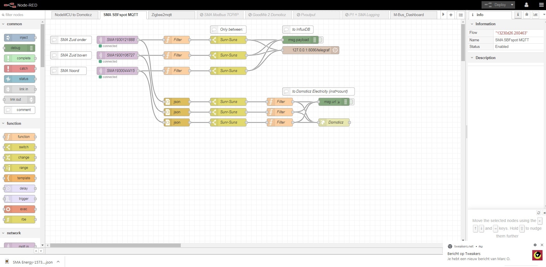

Afbeeldingslocatie: https://eqldnw.db.files.1drv.com/y4mLPWGwruGQxuGquBmY9DT8fbn5Jm6oNoOWNT8moX1TFD5RmOLGKtErHjzsCHo0kwm6poFe8WPmjfgh_WexD44WUnGzTJkjuZlScEhPQNZoSz4nxnqDY9gXt7OGYrDqubXlrivJigtc8Y7uBKg15MYuWp3SyflD9KiHxGp-sGa7iQgFi6gCyk3ApuQH1-GuATsPRs8kiTFwy0PkqKGBZ-H-w?width=660&height=495&cropmode=none
AUijtdehaag schreef op dinsdag 12 november 2019 @ 16:36:
V3.6.0 heeft MQTT.
Ik heb een 3-fasen meter met Youless in de meterkast hangen, dedicated voor de opwek van de panelen. Uitlezen in Domoticz en uploaden naar pvoutput.

Marc O. schreef op dinsdag 12 november 2019 @ 16:59:
Enkel een youless, geeft je nooit deze (extra) info natuurlijk. ;)
Afbeeldingslocatie: https://tweakers.net/ext/f/gw2PCG1irtUeTZSncDxIpzUX/thumb.jpg
En je kan alle waarden ook in domoticz hebben. Realtime. (per minuut)
De methode van @Tsurany is nog wat mooier.
