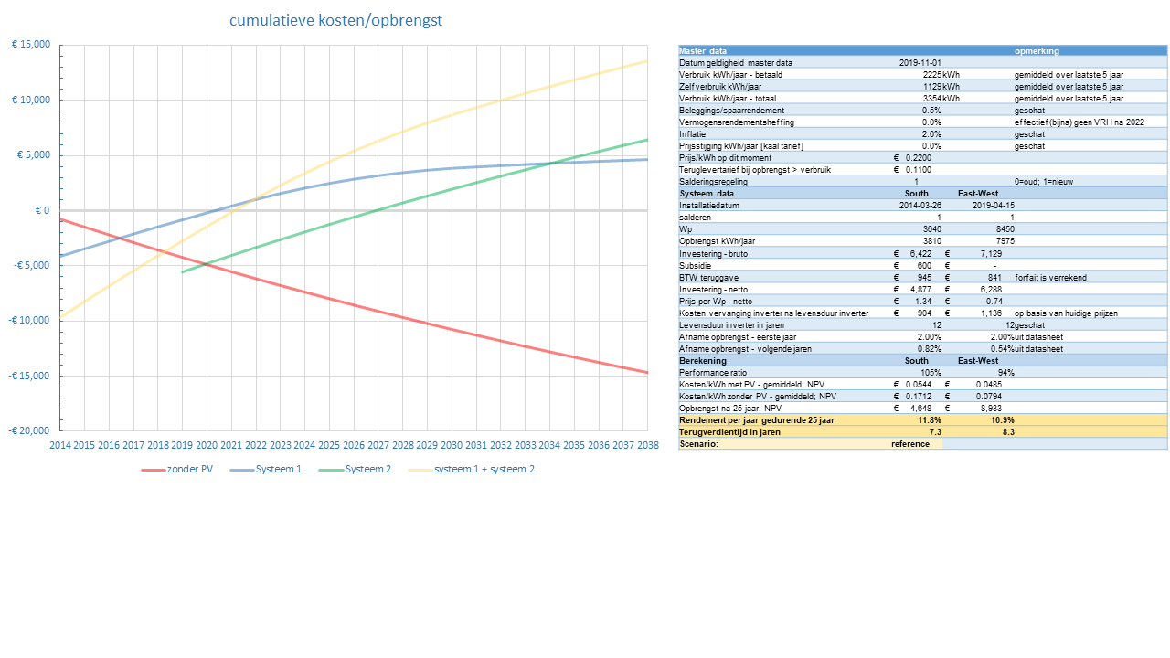

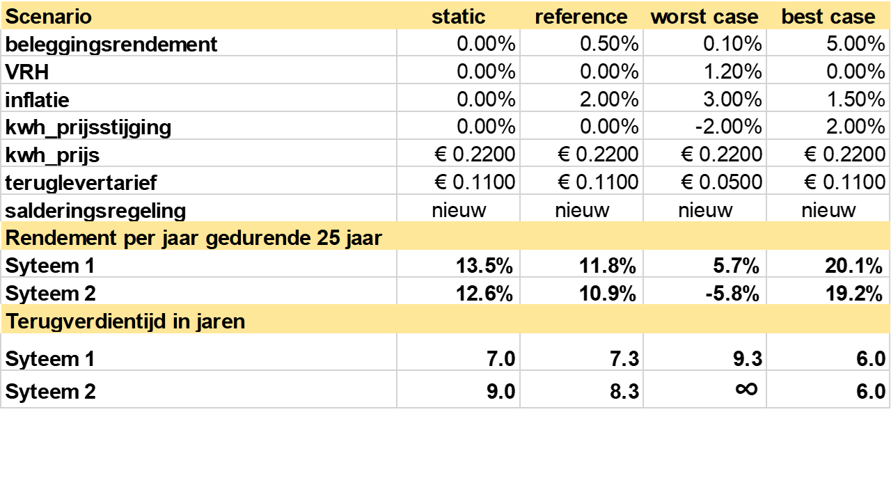

Ik was erg benieuwd wat de voorgestelde salderingsregeling voor gevolgen zou hebben voor mijn terugverdientijd. Ik heb daarom mijn TVT calculator aangepast, wat best een klus was aangezien ik mijn systeem dit jaar uitgebreid heb en de calculator daar tegen moet kunnen. In mijn signature staan de details van mijn zuid (Systeem 1) en oost-west (Systeem 2) systemen.
Eerst een disclaimer: de resultaten komen uit een spreadsheet dat is ontwikkeld voor mijn situatie. Hoewel is mijn best gedaan heb om hergebruik mogelijk te maken, kan ik niet garanderen dat het ook voor andere situaties bruikbaar is. Suggesties voor verbetering zijn welkom.
Bij mijn berekening ben ik uitgegaan van 4 scenarios:
1. static: een scenario waarbij alle tijdafhankelijke waarden op nul gezet zijn
2. reference: een scenario waarbij ik geprobeerd heb voor mij realistische keuzen te maken
3. best-case en worst-case: spreken voor zich zelf
Uiteraard kun je eindeloos discussiëren over de uitgangspunten; as they say: YMMV
Hieronder de summary tabel uit Excel voor de 4 scenarios:

Onder de aanname dat mijn berekeningen kloppen kun je het volgende concluderen:
1. bij Systeem 2 is de TVT erg afhankelijk van de aannamen; een klein beetje verschil resulteert in in een oneindige terugverdientijd. Dit is het resultaat van de nieuwe salderingsregeling. Bij IMHO redelijke aannamen is dit systeem met de nieuwe salderingsregeling nog steeds een erg goed idee.
2. meestal is het rendement aanzienlijk beter dan bij een bankrekening en nagenoeg risicoloos.

Ten slotte: het spreadsheet staat hier. Als je een eigen kopie wil maken moet je het downloaden en openen in Excel; dit spreadsheet werkt niet in Google Sheets. Feedback is welkom (speciaal als de link niet werkt).

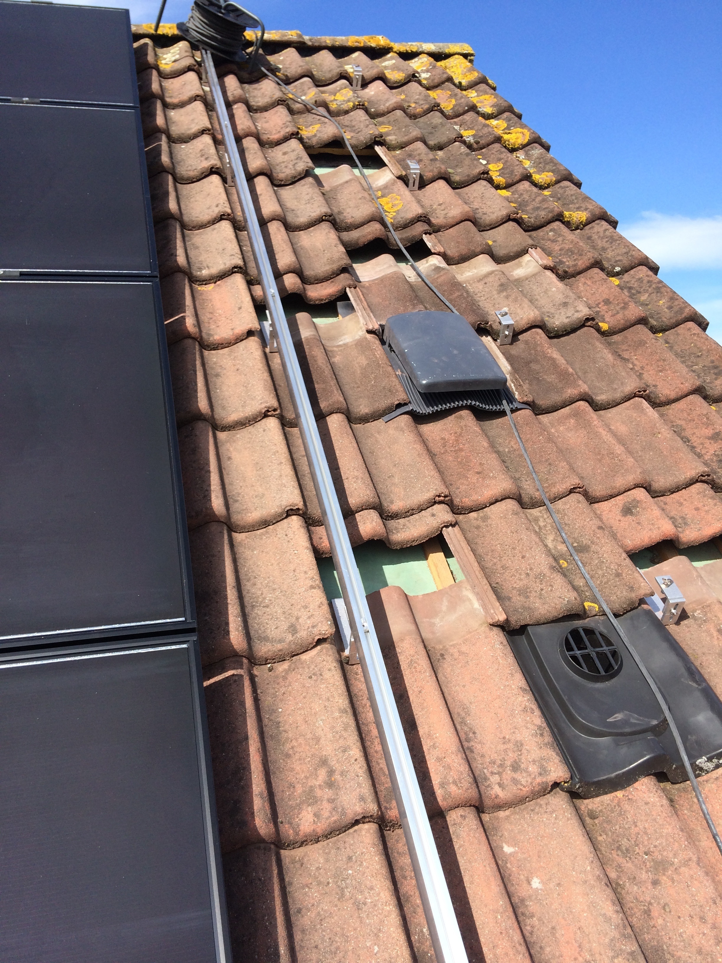

Iemand ervaring met een vlakke ventilatiepan ? Is deze makkelijk aan te brengen?
Afbeeldingslocatie: https://www.materialenvoordebouw.nl/files/products/universele_dakdoorvoer_materialenvoordebouw_zwart_7.png

  • AUijtdehaag
AUijtdehaag
alki schreef op woensdag 6 november 2019 @ 08:31:
Ja ik.
De pijp gaat loodrecht het dak door.
Dus als het ter vervanging is van een bestaande doorvoer, zal je het gat groter moeten maken naar boven, in je dakbeschot.
Voor de rest, prima te doen.
  • alki
  • Laatst online: 21:02
AUijtdehaag schreef op woensdag 6 november 2019 @ 11:52:
Ja ik.
Ja de bestaandeventilatie pijp gaat in de weg zitten van 1 paneel dus ik denk dat dit een ideale oplossing is.

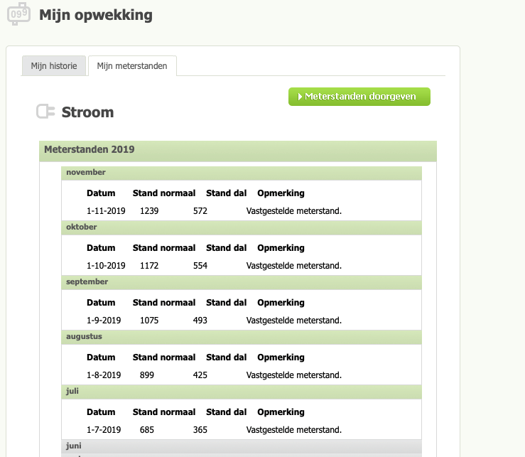

  • ericplan
  • Laatst online: 21:26
ericplan
5180 Wp PV
reneeke1970 schreef op woensdag 6 november 2019 @ 16:24:
Kijk eens in je dossier online, ik vermoed dat je bij je meterstanden geen terug levering ziet.
Word pas binnen gehaald na registratie.
Dat lijkt wel goed te gaan.
Afbeeldingslocatie: https://tweakers.net/ext/f/oZTm80IpOH5zwQnI0vu7snbK/full.png
A'dam PVOutput

  • AUijtdehaag
AUijtdehaag
alki schreef op woensdag 6 november 2019 @ 12:09:
Foto
Afbeeldingslocatie: https://tweakers.net/ext/f/dgJvFNxVqW1JQCjGeIVZ83Nt/thumb.jpg
  • reneeke1970
  • Laatst online: 22:47
reneeke1970
Als je daar op mijn meterstanden klikt zie je het exact. Maar het lijkt dat ze jou gewoon gaan afrekenen dus niks aan de hand zou je zeggen
1 PVoutput . Dongen NB
  • ericplan
ericplan
5180 Wp PV
reneeke1970 schreef op woensdag 6 november 2019 @ 17:05:
Dat lijkt mij ook. Dus waarom zou ik me dan moeten aanmelden op energieleveren.nl?
Afbeeldingslocatie: https://tweakers.net/ext/f/pDb5FVzUb3JhwtyW51Vrk6X6/full.png
A'dam PVOutput

  • Blackraven
  • Laatst online: 20-11 11:17
Werkt prima, ik had alleen de rails eerst over de bovenkant van de pan gepland, dat paste niet, dus nu loopt de rails één dakpan lager over de onderkant van de ventilatie pan. En dat gaat prima :)
