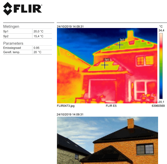

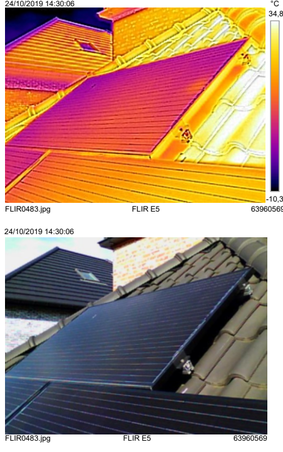

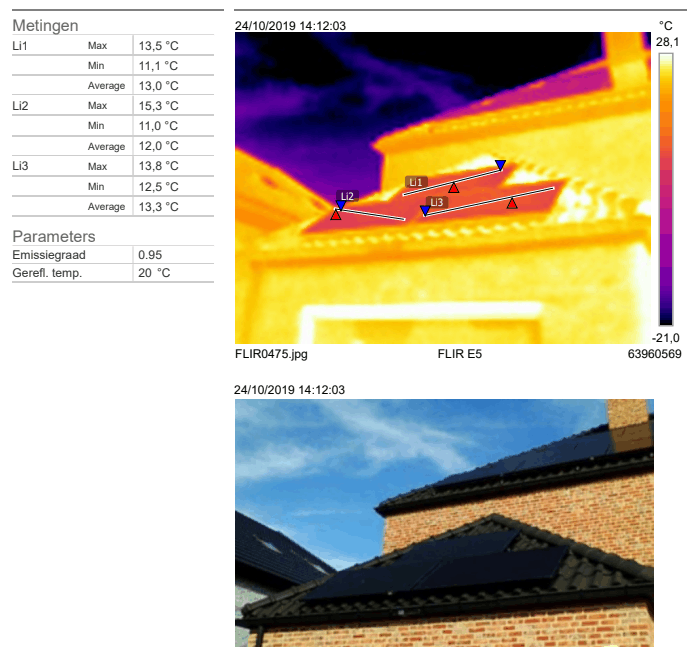

HyperBart schreef op vrijdag 25 oktober 2019 @ 19:16:
Gisteren is men een inspectie met een FLIR E5 komen doen van mijn zonnepanelen, in de hoop om het verschijnsel wat ik hier eerder aangaf te pinpointen. Hier is volgend beeldmateriaal uitgekomen en ik wou dit eens voorleggen.
Het was een heldere koele dag, rond de 18°C met brede opklaringen, volgens mij prima weer om dit te testen(?)
Hier ook nog eens de openklemspanning: HyperBart in "Elektriciteit opwekken met zonnepanelen (PV) Deel 8"
Denken jullie op basis van deze beelden dat er een paneel defect is? Zo ja, welk zou dat dan zijn? Ik heb ergens een voorzichtige conclusie getrokken maar ik wil jullie uitgebreide mening er eens langs leggen want ik ben nog niet helemaal overtuigd.
Eerder vroeg iemand of er een verschil is tussen beide sets van panelen. Aangezien de volledige dakconstructie exact identiek hetzelfde is ging/ga ik er van uit dat dat niet het geval is. De temperatuur meting laat precies toch zien dat de twee sets anders beinvloed worden door de weersomstandigheden? Of is dat een misinterpretatie omdat de meting verstoord is door de afstand? Kan dat dan de reden zijn dat ik een voltage-verschil zie?
Misschien kunnen @mkleinman, @JeroenH en @Erasmo ook even hun idee over het thermografisch beeld en de interpretatie er van geven. Als ze dat willen? :)
FLIR PV
[Afbeelding: overview][Afbeelding: IR][Afbeelding: detail]
Een exacte temperatuursmeting is (bijna) niet te doen met een IR kamera. Je meet straling en die krijg je ook van andere bronnen die weer reflecteren in de panelen. Met zon (en bewolking) hebt je dus nogal last van “ruis”.
Je moet een goede thermograaf zijn of er één weten te vinden die deze beelden kan interpreteren, als het al mogelijk is.
Een eventueel defect paneel vind je door te meten met een multimeter, niet mbv een IR meter.
Heb je de strings al gewisseld bij je omvormer?
Edit: een IR meter is wel handig voor het zoeken naar hotspots in je panelen en slechte verbindingen in je JB of kabels.
[ Voor 3% gewijzigd door drielp op 26-10-2019 01:30 ]
FLIR PV
Ik ken deze panelen ( uiteraard ) niet, maar bij degene die ik heb neergelegd is het zo dat er een diode in de junction box zit. Dus om te kijken of er een losse connector in de string zit, hoef ik alleen in het donker ( dat is wel belangrijk uiteraard ) de string na te meten of er een verbinding is. Dat zal niet gaan op de stand van weerstand of diode meten, daar er waarschijnlijk teveel diodes in serie staan. Maar wel met een spanningsbron en een universeel meter.
Uiteraard kan het zijn dat dit niet opgaat bij deze panelen.
Is in ieder geval veel duidelijker dan een IR meter ( die gebruik ik alleen in de winter om te kijken waar ik mijn huis beter moet isoleren ).
[ Voor 60% gewijzigd door annespruit1980 op 26-10-2019 08:30 ]

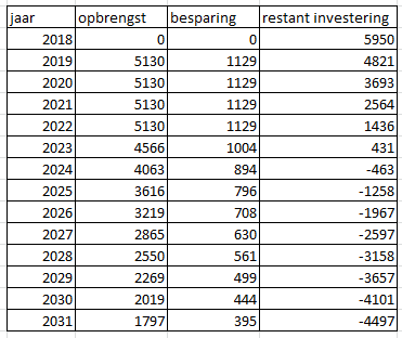

Ik heb mijn installatie nu een jaar.. een mooi moment om de stand op te maken.
Tegelijk zie ik de wetsvoorstellen t.a.v. saldering.
Ik ben eens aan het rekenen geslagen, voor het gemak ga ik er maar even van uit dat ik nog steeds 5130 kwh opbreng, en me dat dus 5130 x €0,22 = €1129 bespaard.
Afbeeldingslocatie: https://tweakers.net/ext/f/sKRoOJMPEfj3JpenCGSfptFj/full.png
Tot en met 2022 krijg ik de volle mep terug. Betekend dat ik op 1-1-2023 nog €431 van mijn afschrijving over heb. Vraagjes van mijn kant, misschien willen jullie meedenken:
- Ik ben er gemakshalve maar van uit gegaan dat dit een worst case scenario is. DWZ, dit zijn de besparingen die ik gegarandeerd krijg (bijvoorbeeld), in 2031 krijg ik nog maar 1797 kwh gesaldeerd. Dat levert me €395 op). Klopt dit, of zie ik iets over het hoofd?
- vanaf 2031 geen saldering meer. Hoe gaat het dan? Wat ik dan over heb, en niet meteen gebruik, valt dan weg? En wordt dit realtime berekend of een dagstand?

@greatgonzo
Maak jij ook 5130 kWh per jaar op, anders is het geen 22 cent waard.
Ik ga er van uit als je teruglever géén 22 ct/kWh krijg.
All electric. 14 kWp, Panasonic 5 kW, Marstek 5,12 KWh, Atlantic V4

JoKo schreef op dinsdag 29 oktober 2019 @ 14:31:
@greatgonzo
ja.. sterker nog, ik heb overcapaciteit.
Maar ik heb in mijn berekening er geen rekening mee gehouden dat ik bijvoorbeeld 500 kwh extra teruglever á €0,11

@greatgonzo Je rekensom is nog iets te negatief, je hebt namelijk geen rekening gehouden met direct verbruik. Afhankelijk van waar de elektriciteit aan op gaat scheelt dat een klein beetje tot behoorlijk veel.
Stel bijvoorbeeld dat je 1000 kWh in airco's stopt, dan zou je dat met een beetje handig inregelen bijna volledig uit je PV kunnen trekken, zonder dat je hoeft te salderen. Andere uiterste is dat je verbruik vooral in de winter zit voor verwarming, dan valt er een stuk minder direct te gebruiken.

greatgonzo schreef op dinsdag 29 oktober 2019 @ 14:34:
Zodra je (veel) overcapaciteit hebt moet je altijd gaan rekenen met je teruglevertarief (11 cent), niet met de kosten van één kWh(22 cent). Ook met het berekening van besparing van apparatuur moet met het teruglevertarief gerekend worden.
Je "besparing" is opgenomen kWh maal het verschil tussen teruglevertarief en kosten kWh (22-11=11 cent).

il-Principe schreef op dinsdag 29 oktober 2019 @ 16:53:
Is je besparing niet gewoon (zolang we salderen):
eigen verbruik * KWh tarief (ongeveer 22 cent) + overcapaciteit (teruglevering - afname) * 11 cent?
Hierbij ga je er natuurlijk wel vanuit dat je meer dan je eigen verbruik produceert.

Heb ik het nu goed, even een rekensommetje?
Jaarverbruik 3200 kWh
Opbrengst zonnepanelen ook 3200 kWh
Hiervan wordt 800 kWh direct gebruikt, en daarbij wordt dan 2400 kWh via een slimme meter terug het net in gegeven.
Met de nieuwe toekomstige salderingsregeling wordt het dan:
1e jaar, 11% minder salderen van 2400 kWh = 264 kWh maal het verschil tussen teruggave energieleverancier en volledig salderen (€ 0,21 - € 0,07 = € 0,14), verlies € 36,96.
2e jaar, 22% minder = 528 kWh, verlies € 73,92.
3e jaar, 33% minder = 792 kWh, verlies € 110,88.
4e jaar, 44% minder = 1056 kWh, verlies € 147,84.
5e jaar, 55% minder = 1320 kWh, verlies € 184,40.
6e jaar, 66% minder = 1584 kWh, verlies € 221,76.
7e jaar, 77% minder = 1848 kWh, verlies € 258,72.
8e jaar, 88% minder = 2112 kWh, verlies € 295,68.
9e jaar, 99% minder = 2376 kWh, verlies € 332,64.
Totaal verlies t.o.v. de nu bestaande salderingsregeling in 10 jaar dus € 1.663,20 (wel uitgaande van de energie tarieven van nu).
Ik vind dat toch nog wel heel veel, helaas accu's heb je voor dat geld niet.
