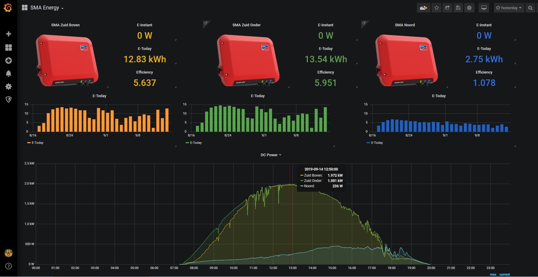

  • AUijtdehaag
AUijtdehaag
@Mr_Viking
Screenshot is van Grafana. (kan je zelf maken zoals je wilt hebben)
SBFspot (en alle andere software) draait op een odroid c2 of N2 met emmc geheugen (maar pi 3, kan ook eventueel, maar dan liefst met usb stick en berryboot ivm vastlopende sd kaartjes)
Die hangt gewoon aan je netwerk.
SBFspot haalt de data uit de SMA, en verstuurd het naar PVoutput (zie linkje in mijn signature), domoticz en mqtt.
Node-red vangt de mqtt op en stopt het in een database via Influxdb
Grafana (screenshot) leest uit de database van influxdb.
Die benader je ook gewoon via het netwerk. (webpagina)
De SMA heeft wifi en ethernet.
Ik heb er ook 3 (sma 2.5 + sma 1.5) hangen, die ik op die manier uitlees.
Maar een ethernet verbinding is altijd betrouwbaarder dan een wifi.

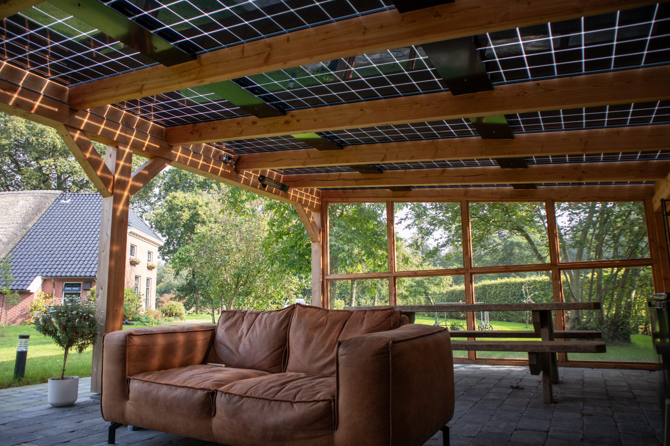

Word een overkapping op een zonne terras. Word van hout gebouwd. Komen 2 rijen van 6 panelen op. Hoeft niet waterdicht. Dus de panelen komen rechtstreeks op de dwarsliggers. Dus eigenlijk zelfde principe als op het beton.
Zoiets als op deze site
https://www.pext.nl/nieuws/solar-veranda/

Dan kan je denk ik eindklemmen gebruiken van bijna elk platdak systeem, en daar een houtdraadbout doorheen schroeven. Zelfde voor tussen klemmen. en dan bij de eindklemmen even opletten op de juiste dikte van het paneel.
Edit, en als je ze met smalle tussen klemmen plaatst, die van esdec Fusion, dan zou je door EPDM tape te plaatsen op de balken de boel nog best een heel eind waterdicht krijgen als dat hout redelijk recht is & blijft.

  • wizzopa
  • Laatst online: 21:36
Ik ga deze paneelklem gebruiken samen met houtdraadbouten om 4 panelen vast te zetten op deze schans
De omvormer hangt al in de schuur, nu even wachten op een dag zonder regen om de panelen er op te leggen.
Lees net dat het tijd wordt om de panelen weer van het dak te halen
[ Voor 20% gewijzigd door wizzopa op 18-10-2019 21:47 ]

reneeke1970
Geen klemmen gebruiken want hout werkt. Gewoon langs onderen een hoek beugeltje monteren, beetje buigen zodat hij van balk afstand heeft, dan kan de boel beetje bewegen.
En het is goedkoper dan klemmen.....

reneeke1970 schreef op vrijdag 18 oktober 2019 @ 18:17:
Foto zou fijn zijn. Dan kan ik eventueel de klemmen terug sturen. ;)
En aluminium werkt dus niet.

wizzopa schreef op vrijdag 18 oktober 2019 @ 18:17:
Je gebruikt een staander als ligger, en dat gaat door hangen als een gek.
Ik dacht dat ook te doen met een 10×10 maar mooi fout..... Na vier maanden hing hij ruim 5 cm door.

Fraai gezicht ook voor de buren :X
Als je dat afdakje nou even vernieuwd, en het dak even hoog maakt als het bestaande platte dak, kun je zeker 4 panelen, achter elkaar kwijt op een gewone platdakopstelling. Is dat geen betere oplossing?
[ Voor 74% gewijzigd door hesselbeertje op 18-10-2019 18:37 ]

wizzopa schreef op vrijdag 18 oktober 2019 @ 18:30:
Dank je voor de waarschuwing, ik kan ik er altijd nog een pootje extra a 5,99 euro tussen zetten toch
Ik heb er ook extra poot tussen gezet inderdaad, even omhoog drukken is er niet meer bij hoor, krijgt heel langzaam een ander model die balk. En sommige worden echt wokkels. Hier de beugel van hornbach voor dertig cent.
Afbeeldingslocatie: https://www.mupload.nl/img/lrbdp1.jpg

hesselbeertje schreef op vrijdag 18 oktober 2019 @ 18:33:
Het afdakje wordt voor de winter nog van nieuwe golfplaatjes voorzien, maar niet door getrokken om 4 panelen achter elkaar te plaatsen.
Wat nog wel speelde is de schans vlakker maken en er nog 2 panel achter te leggen.
