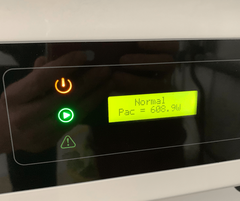

Na meerdere valse starts en een omvormer die al een maand hangt te niksen, zijn de panelen vandaag toch echt op het dak gezet! 6 man zijn bezig geweest om het snel voor elkaar te krijgen.
15 x 310 W AEG panelen met een GoodWe 4200 D-NS omvormer.
Ik ga zo snel mogelijk weer logging richting PV Output inrichten natuurlijk.
9 x 310W op WNW
6 x 310W op OZO
Productie!
[ Voor 62% gewijzigd door mddd op 08-10-2019 15:31 ]
PV : 4650 Wp : 15 x AEG AS-M60XB-310 + GoodWe 4200D-NS : PVOutput

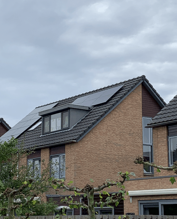

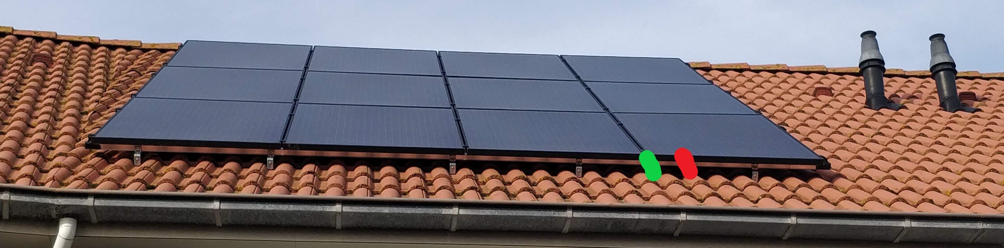

Eindelijk, afgelopen week 12 Kuro's op het dak gelegd i.c.m. Enphase Micro's. Werkt schtterend!
Vanmiddag zag ik alleen iets vreemds. Alle panelen waren nat van de regen, op één na. Nu kan ik binnen Enphase zien dat de panelen allemaal ongeveer gelijk presteren maar ik ben erg benieuwd waarom nu juist dit paneel volledig droog is. Heeft iemand enig idee? 8)7

  • onetime
onetime
@Sven2912 maak die kWh overschot eventueel op met een waterkoker als je nu nog een fluitketel op het gas zet. Of iets anders dat gas uitspaart.
@zxop4932
komt er toevallig een ontluchtingspijp onder uit waardoor het paneel warmer is en het water snel verdampt?
  • Nimoleda

onetime schreef op vrijdag 11 oktober 2019 @ 19:32:
@zxop4932
Zat ik ook al aan te denken, maar nee. Geen ontluchtingspijpjes, ventilatie o.i.d.
  • onetime
onetime
zxop4932 schreef op vrijdag 11 oktober 2019 @ 19:33:
[...] Zat ik ook al aan te denken, maar nee. Geen ontluchtingspijpjes, ventilatie o.i.d.
Weet je zeker dat het droog is, en niet egaal nat? Zoals de panelen bij de buren? Dan komen de druppels door de coating. En zou dat ene paneel "vies" zijn misschien? Of minder hydrofoob door slechtere coating?
  • Nimoleda
  • Laatst online: 19-11 10:32
onetime schreef op vrijdag 11 oktober 2019 @ 19:54:
Dat kan ik niet helemaal goed zien, maar dat zou wel het één en ander verklaren. Het is het enige paneel wat dit vertoont.
Nu is het wel zo dat dit het eerste paneel is wat we gelegd hebben en hij kwam "boven" van de stapel. Kan dat er nog mee te maken hebben?
  • onetime
onetime
zxop4932 schreef op vrijdag 11 oktober 2019 @ 20:03:
[...] Dat kan ik niet helemaal goed zien, maar dat zou wel het één en ander verklaren. Het is het enige paneel wat dit vertoont.
Ik denk dat dat de verklaring is; de andere panelen hebben meer beschermd gelegen en zijn helemaal schoon aangekomen, en het bovenste paneel heeft wat stof opgelopen. Ik verwacht eigenlijk dus ook dat al je panelen na verloop van tijd egaal nat zullen worden, zonder druppel vorming op het oppervlak.
  • Nimoleda
onetime schreef op vrijdag 11 oktober 2019 @ 20:08:
Dat zou inderdaad een hoop verklaren. Verdwijnt deze coating bij ieder paneel naar een verloop van tijd?
  • onetime
onetime
zxop4932 schreef op vrijdag 11 oktober 2019 @ 20:42:
[...] Dat zou inderdaad een hoop verklaren. Verdwijnt deze coating bij ieder paneel naar een verloop van tijd?
De coating verdwijnt onder een laagje fijnstof en ander vuil. NIET gaan poetsen, dan poets je de coating eraf. Als de coating een klein beetje vuil is is het makkelijker voor vocht om zich egaal over het oppervlak te verspreiden door de lagere oppervlaktespanning van het water in contact met het vuil.
Denk maar aan je auto net na de wasstraat, of een maand later. Net zoiets.
Maar ook met een klein beetje vuil zorgt die coating ervoor dat het meeste vuil met een klein regenbuitje wegspoelt.
  • RvV
  • Laatst online: 19-11 17:05
RvV
Uit mijn pallet van 30 panelen was de 5e of 6e egaal nat tijdens de regen en had de rest duppels. Het is dus niet per definitie de bovenste of onderste. Misschien dat ze tijdens het coaten ook wel eens een foutje maken of een paneel vergeten.
Ik ben wel benieuwd hoeveel jaar die coating blijft zitten in het Nederlandse weer.

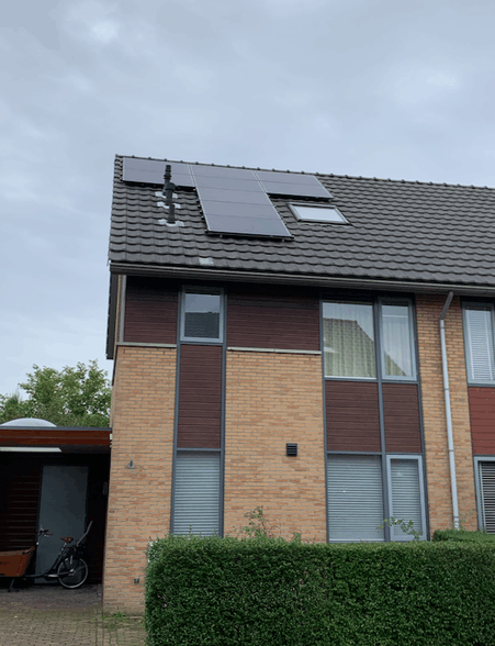

  • timovd
  • Laatst online: 20:52
timovd
Voorsprong door techniek
Afgelopen zaterdag de PV-installatie afgemaakt bij een vriend van mij; het werk binnen, zoals meterkast aanpassen en omvormer ophangen. De zaterdag er voor had ik al op Oost en op West twee strings neergelegd. Nu heb ik op één string een mooi voltage van >260V DC gemeten (regenachtige dag), maar op de andere string had ik maar 1V. Wegens het slechte weer ben ik het dak niet opgegaan, maar alle kabels leken verbonden te zijn, dus moet ik een andere keer weer het dak op. Nu draait hij dus maar op één string. Iemand een gouden tip om eerst te onderzoeken? Het gaat om een string van 6 panelen.

  • hesselbeertje
  • Laatst online: 20:06
timovd schreef op zondag 13 oktober 2019 @ 20:37:
Een inkoppertje, maar er zal wel ergens een stekker los liggen onder een paneel.
  • 205Gutmann
  • Laatst online: 19:45
hesselbeertje schreef op zondag 13 oktober 2019 @ 20:45:
Of een verlengkabel gemaakt en ergens de mist ingegaan met de polariteit, dan krijg je ook "rare" metingen.

  • timovd
timovd
Maar waarom meet ik dan wel iets? Vanaf de dakgoot gezien lijkt alles aangesloten.
205Gutmann schreef op zondag 13 oktober 2019 @ 20:49:
Hoe bedoel je dat? Ik heb Oost gespiegeld van West (dus plus op Noord bij West en min op Noord bij West; of net andersom), zodat je net zo lange rode als zwarte kabel hebt.

  • Proton_
  • Laatst online: 31-10 18:36
Proton_
Team Welles
@timovd
Sanity check 1: meet de omvormer de spanning goed, is jouw multimeter het er mee eens? Verhuist het probleem mee als je de strings omwisselt?
Sanity check 2: wat is de kortsluitstroom? Dit moet in ieder geval een paar honderd mA zijn als je geen kabel los hebt liggen.
  • onetime
onetime
Proton_ schreef op zondag 13 oktober 2019 @ 22:02:
@timovd
Pas wel op voor vlambogen als je kortsluitstroom gaat meten,
kortsluiting met snelle, grote beweging onderbreken!
  • Andre1973
  • Laatst online: 10-10 20:49
Andre1973
2030 Wp op Z & 2040 Wp SF ZW
Goed kijken onder de panelen, of daar wat los ligt. eventueel voelen aan waar de kabels uit het kasje komen.
In je geheugen graven waar je een paneel hebt neergelegd op de rail zonder gelijk aan te sluiten. (ik leg m dan altijd scheef of te hoog, of met de kabels in zicht, dat je m niet kan vergeten aan te sluiten.
heb je verlengkabels gemaakt? staan ze niet tegen elkaar in te hijgen?
Hoe heb je gemeten? beide met dezelfde multimeter in de juiste stand?
