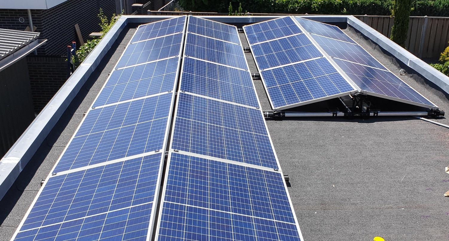

Afbeeldingslocatie: https://tweakers.net/ext/f/eJIAVNZ29JfZy10qfmFSJiTf/full.jpg
SolarEdge 7980Wp (2280 Oost, 3420 Zuid, 2280 West)    en    Daikin multisplit 2MXM50M met FTXA50A & FTXM25M

Mijn tip: Oost-west voor gelijkmatige opbrengst over de dag.
Bij oost-west haal je ongeveer 85% van het aantal wp in kwh per jaar.
Dus 4500/0,85=5300 wp leggen.
Met de huidige panelen van ca. 330 wp zijn dat er dus 16.
Bij oost-west onder kleine hoek is een omvormer op ongeveer 70% van het aantal wp optimaal.
Dus 5300*0,70 = 3710 W.
Dan zou een 1-fase omvormer van 3600W dus kunnen.
Deze willen graag een voltage rond de 360 volt, maar meer of minder kan ook.
8 panelen per richting is 8x32=256 volt. iets aan de lage kant, maar gaat prima.
Als je een 3-fase aansluiting hebt, wordt het iets lastiger. 3-fase omvormers willen namelijk graag 720 volt hebben en dan is 256 volt wel erg veel afwijking.
Dan kun je kijken naar meer panelen (dak genoeg) of een systeem met micro-omvormers.
Of de minder optimale situatie voor lief nemen en goedkoop werken met standaard onderdelen.
Maar met zo'n dak zou ik zelf veel meer panelen neerleggen en met die opbrengst het gasverbruik verminderen en elektrisch gaan rijden. (32-40 panelen op een 8 of 10kw 3-fase omvormer)
Voor de ligging: Het systeem hierboven op de foto is oost-west op 13* helling. Heb ik zelf ook en dan regenen de panelen niet echt goed schoon.
Dus ik zou je adviseren naar een systeem te gaan met een hellingshoek van rond de 20 graden.
Dat kan met die betonvoeten, als het dak zo'n gewicht kan hebben. Maar je kunt ook kijken naar een aluminium frame als gewicht lastig is.
Voor de precieze indeling zijn wat meer maten in de tekening handig.

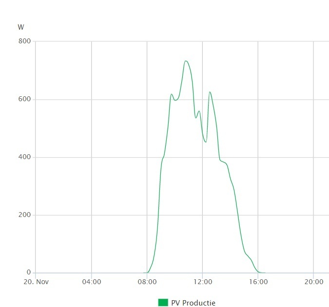

  • FD2
  • Laatst online: 27-10 01:31
FD2
thomastvd schreef op woensdag 20 november 2019 @ 11:03:
Nou ik ben vanochtend even gaan meten. 15*11 is de exacte maat van het dak maar ....
In de onderste tekening maak je een tekenfout Thomas, of een ontwerpfout.
In Oost-West opstellingen maak je 'dakjes'. De dakjes die jij tekent zijn veel te smal, of je hebt domweg stukjes van de zuidopstelling gecopieerd.
Dit is een Oost-West opstelling met FlatFix-Fusion.
Heel compact, en weinig loopruimte tussen de dakjes.
Afbeeldingslocatie: https://tweakers.net/ext/f/kq86pAcpESd3Z2HmifAW31TS/full.jpg
Jij hebt de mazzel dat je een overvloed aan 'geschikt dak' hebt. Je kan nog veel meer panelen kwijt, maar daar zal het budget wel niet toereikend voor zijn.
En staar je niet blind op de productie in de tweede helft van november. Wat je binnenhaalt is meegenomen, en je produceert tussen 9:00 en 15:00. 6 uurtjes maar !
Produktie op 20-nov.
Succes !
