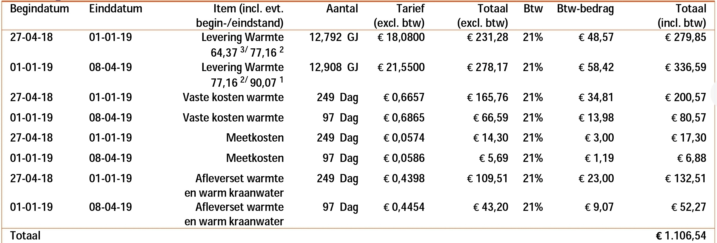

Ik woon in een nieuwbouwhuis uit 2016, Afbeeldingslocatie: https://tweakers.net/ext/f/557c4R0Cw5YGayXBvrpscFxJ/thumb.png ligging is ongeveer WZW, zoals te zien op de foto. De zon op het dak gaat in de zomer weg zodra de zon achter de huizen van de overburen verdwijnt.
Afmeting van het dak is ongeveer 5,7 meter breed en een metertje of 6 in de lengte, de hoek van het dak is bijna exact 45 graden (uitgerekend). Er loopt een loze leiding van de meterkast naar zolder en er is ruimte voor een omvormer. Er staat wel een pijpje op het dak op een ongunstige plek, maar dat is het wel qua schaduw. Ik kom qua aanbod bijna altijd uit op SolarEdge + optimizers.
Ons verbruik ligt rond de 3100p/j, omdat we stadsverwarming hebben.

Catzjes schreef op maandag 18 november 2019 @ 21:04:
Ergens klopt iets niet in je getallen, ik betaal voor stadsverwarming in Utrecht voor 26GJ ruim €1.200,00 per jaar. Overigens als je fout in de door jou vermelde getallen een factor 1000 is en je €1.100,00 per jaar voor 13GJ betaalt, dan is dat omgerekend 3611 kWh per jaar. Je betaalt dan uitgedrukt in "elektraprijs" het "belachelijk hoge bedrag" van €0,30 per kWh voor de stadsverwarming, ik zou als ik jou was heeeeel snel een warmtepomp kopen. Als je van een "slechte" COP van 3,0 uitgaat bij een warmtepomp dan gebruikt een warmtepomp 1/3 van 3611 kWh is 1203 kWh per jaar, bij een stroomprijs van € 0,20/kWh ben je dan aan stroom € 240,00 per jaar kwijt en heb je de warmtepomp in no-time terugverdiend ;)
Afbeeldingslocatie: https://tweakers.net/ext/f/VmsLS8pPDnj2nLMZGLfWdqkl/thumb.jpg
Uhhh, dat is nogal een verschil. Ik lees de tabel wel goed toch? :/
Oh wacht. Ik zie al dat het opgedeeld is per jaar. Wel 26gj ongeveer dus :)
[ Voor 3% gewijzigd door Tejoh op 18-11-2019 22:28 ]
  • Catzjes
  • Laatst online: 08-11 23:10
Dan is jouw verbruik vergelijkbaar aan mijn verbruik en is het zeker de moeite waard om over te schakelen van stadsver(w)arming naar een warmtepomp. Ik overweeg zelf zeer serieus om over te stappen aangezien ik het belachelijk vind dat de prijs van de stadsverwarming gekoppeld is aan de gasprijs dus dat de prijs van de warmte alleen maar verder gaat stijgen en in Utrecht wordt de warmte ook nog eens opgewekt door het verbranden van biomassa (lees houtsnippers) met de bijbehorende fijnstof etcetera.
