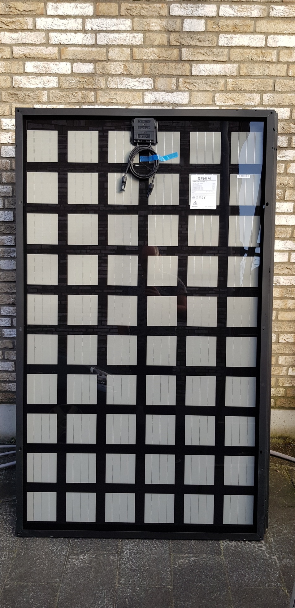

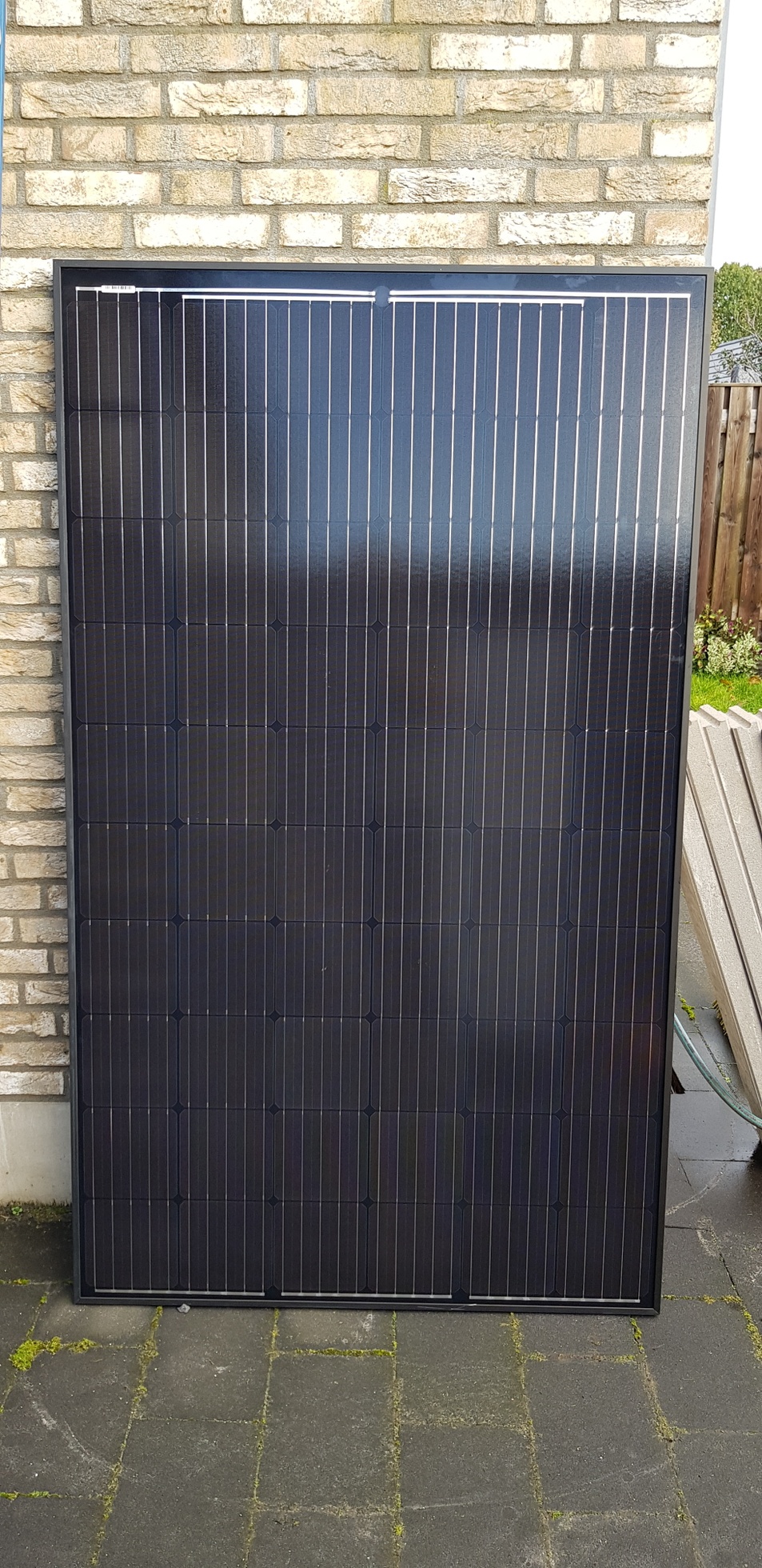

Thalaron schreef op dinsdag 19 november 2019 @ 20:42:
Zo(!), sinds vandaag is het dan eindelijk zover;
[Afbeelding: Overzicht PV]
Close-up van de voor- en achterzijde DENIM 305WP glas-glas paneel voor de liefhebbers;
[Afbeelding: PV Voorzijde]
[Afbeelding: PV Achterzijde]
Toen ze de boel vanmiddag aansloten rond een uur of 14:00 gaf de software aan dat er 1.7Kw van de panelen afkwam.
Het zijn 18 panelen waarvan 15 op het schuindak en 3 op het plat dak á 305WP p/s = 5.490WP totaal. De opbrengst straks in de zomer geloof ik wel, ik ben wel benieuwd wat het in de nu wat mindere periode nog gaat opleveren :)
Dit ziet er netjes uit! Heb je dit via solar-bouwmarkt besteld en laten installeren? De Denim is in de aanbieding daar, ik vraag mij alleen af waarom, gewoon opruiming of gaat Denim eruit qua merk/kwaliteit. Weet jij hier misschien meer over?

  • Thalaron
  • Laatst online: 22:02
THxZ0NE schreef op maandag 25 november 2019 @ 10:40:
Nope, aangekocht via http://www.helios-solar.nl/ en die hebben het laten plaatsen door www.wedak.nl
Goede communicatie, niet de goedkoopste maar ook zeker niet de duurste. Installatie is ook allemaal netjes en vlot verlopen. Ook riep men mij erbij om te vragen hoe/wat met de bekabeling van het platte dak naar de zolder / rekening gehouden met de nog te bouwen extra wand op de zolder. Extra lastig logen doen in de meterkast om de aparte aardlekgroep op een afwijkende plek op te hangen zodat het nergens in de weg voor zit. Al met al zéér tevreden :)
Ik zie dat de panelen die ik heb - Denim glas-glas 305WP - inderdaad van 229 euro naar 199 euro zijn afgeprijsd.
Maar goed; Ik heb het aanbod van Helios Solar als totaal offerte vergeleken met anderen. Prijzen staan niet los per onderdeel vermeld dus het is wat lastig inschatten of het echt een leuke aanbieding is.
Edit: Ik wil nog een keer vergelijken met mensen in mijn straat (dezelfde omstandigheden) om na te gaan hoeveel hun panelen per stuk opleveren om na te gaan in hoeverre die van ons efficiënt werken.
