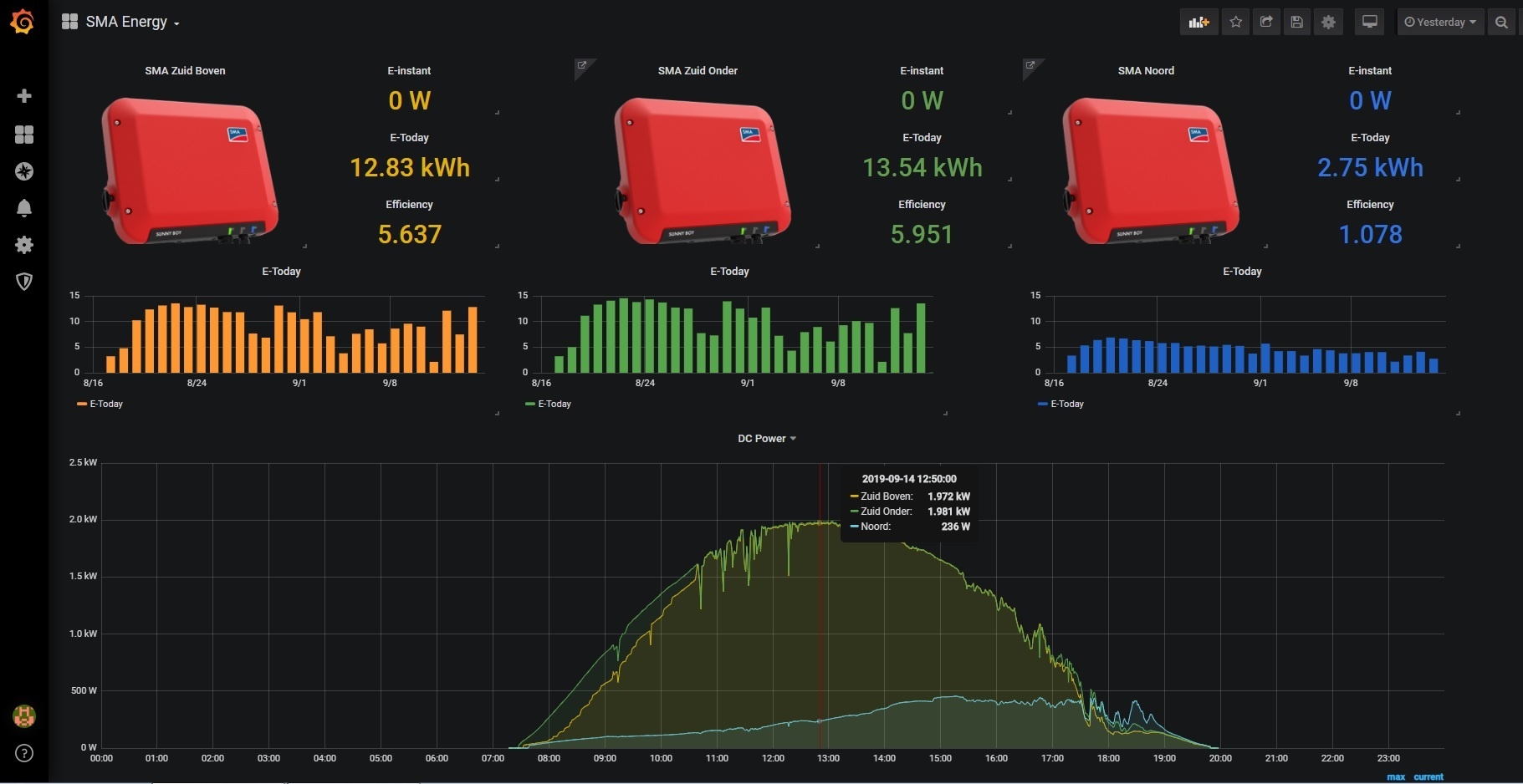

Tuurlijk kan dat, slimme meter heb je niet veel aan, daar zit eigenverbruik niet in. Maar je zou wat meters in je meterkast kunnen zetten en daar via modbus of met pulse telers iets maken op de pi.
Dan kan je een dashboard maken met domoticz en/of grafana.
Ik heb zelf op basis van een netduino en tel pulsen van bruto verbruik, warmtepomp, e-boilers, 3 setjes pv en log dat naar pvoutput. Gedeeltelijk heb ik dat ook in een lokaal dashboard.
Afbeeldingslocatie: https://www.mupload.nl/img/fo7t9ixa.jpeg
  • AUijtdehaag
AUijtdehaag
voorstad schreef op woensdag 4 december 2019 @ 16:21:
Om het minder saai te maken:
Is er een manier om met een SMA omvormer, een slimme meter (p1) en raspberry pi een systeem te maken waarbij je kunt zien:
- verbruik in huis
- opbrengst zonnepanelen
- teruglevering
En dat afgezet in de tijd? Zodat je nu alvast kunt zien wat je zou kunnen optimaliseren aan je verbruik zodra de salderingsregeling versobert?
Of heb je dan toch iets als de Sunny smart home 2.0 nodig?
(heb nog geen beslissing genomen, dus een andere omvormer is nog mogelijk....)
Kies toch maar een SMA. ;)
Alles kan je uitlezen en in grafana krijgen.
Afbeeldingslocatie: https://tweakers.net/ext/f/Z0rOa3dkxwk1pQnj4HERfxcI/thumb.jpg

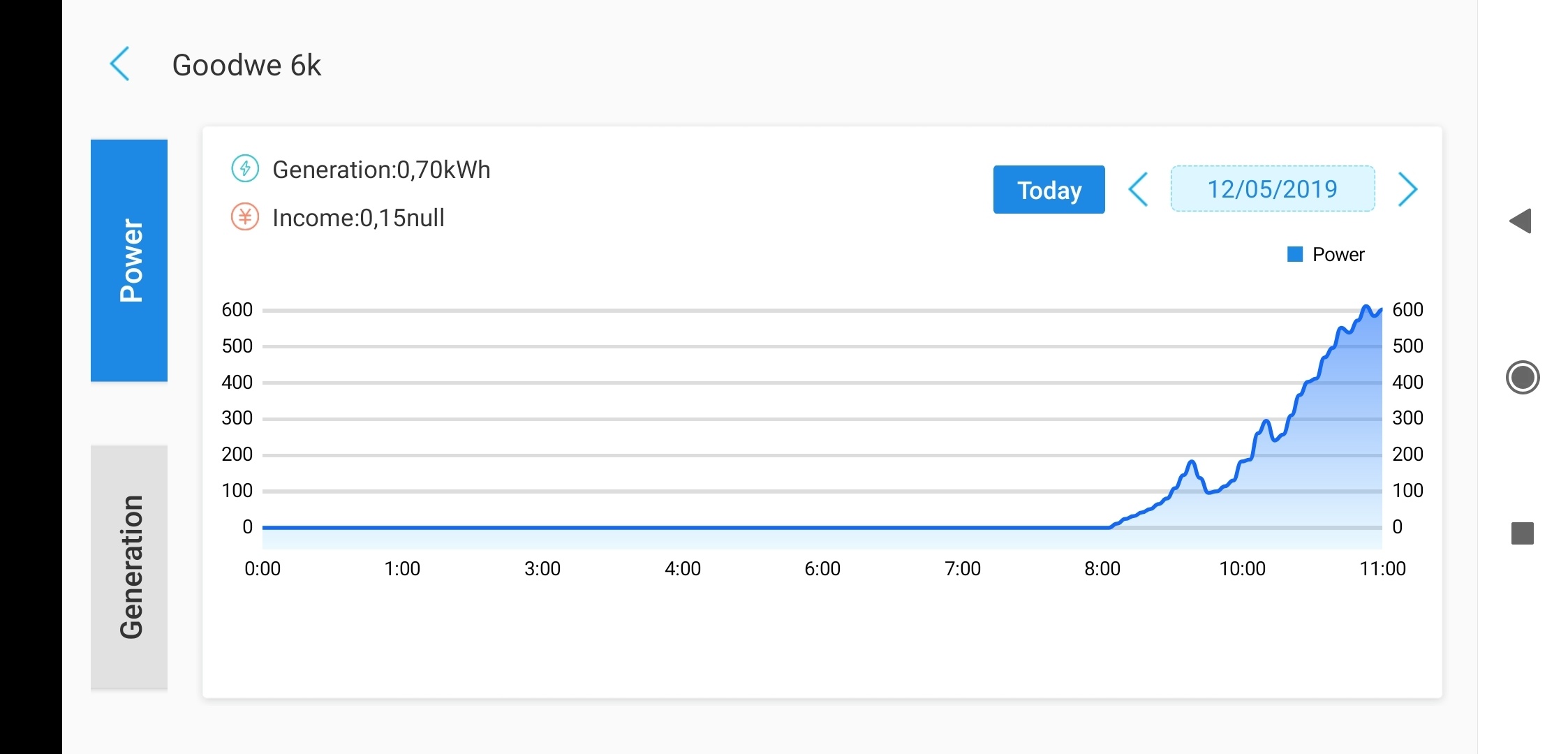

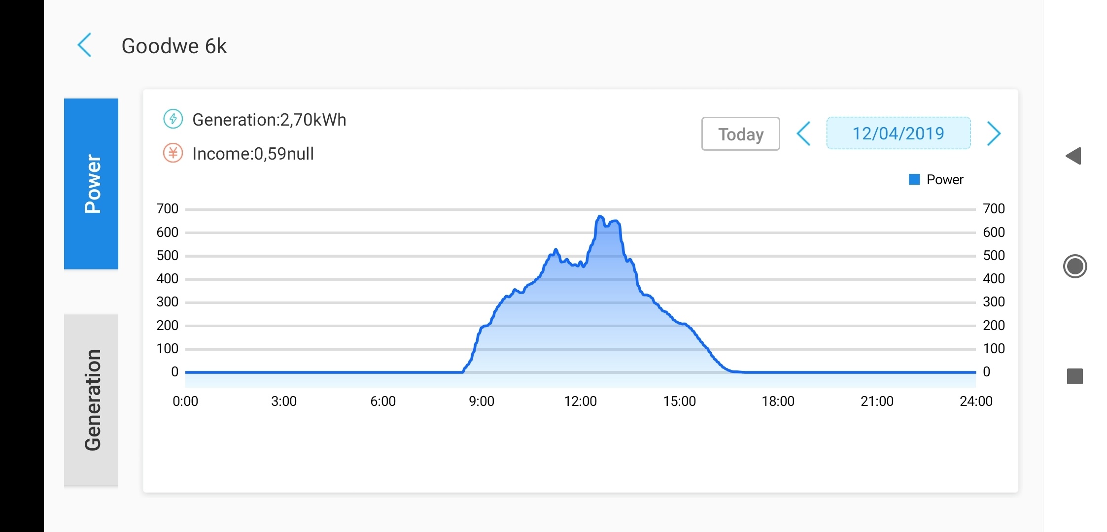

Even een vraagje.
Afgelopen zaterdag ben ik begonnen met het opwekken. Ik heb:
9x ja Solar 325w op het dak (15graden) op Zuid.
12x ja Solar glas-glas 310w als overkapping van mijn zonne terras (10 graden) op Zuid.
Dit alles op een 6k goodwe omvormer.
Ik heb nu wel wat schaduw op mijn panelen vanwege de bomen achter het huis.
Afbeeldingslocatie: https://tweakers.net/ext/f/DgLFDBPWLLTEed2u6GduIn89/thumb.jpg
Wat mij nu opvalt is dat ik vandaag met mist bijna net zoveel opwek als gister met de hele dag zon.
Heb je dan zoveel verlies door de schaduw van de bomen?

Boutersewalter schreef op donderdag 5 december 2019 @ 11:21:
Even een vraagje.
Gister
Vandaag
Heb je ze aangesloten op 2 verschillende strings? Dan zou je ze individueel moeten kunnen uitlezen in het goodwe portaal en zien of je daar wel verschil in ziet. Het zou zo maar kunnen zijn dat beschaduwde panelen in de zon door de de diodes helemaal niets opleveren en juist in de mist wel wat. En met 15 graden zullen de andere panelen weinig direct zonlicht opvangen.
Heb je schaduw management aan staan?

@Boutersewalter In de winter is er in het algemeen minder directe instraling en meer diffuus licht. Het licht komt dus min of meer overal vandaan en niet puur van de zon in een directe lijn naar je panelen. Hierdoor maakt het dus ook minder uit of je schaduwval hebt. Je kunt dat zelf zien, vergelijk de schaduwen op een winterdag maar met een zomerdag. Ze zijn minder intens en minder scherp. Dit komt omdat de zon lager staat en het licht een langere weg door de atmosfeer aflegt en daarbij ook meer verstrooid wordt.
Dit alles geldt voor jouw opstelling nog eens extra, want de panelen liggen vrij plat en zijn dus eigenlijk vooral naar boven gericht. Je ziet het effect van directe instraling minder dan bijvoorbeeld op een schuin dak waar de zon precies op gericht is.
Wil je een beetje spelen om een idee te krijgen dan is dit een goede plek : https://re.jrc.ec.europa.eu/pvg_tools/en/tools.html#PVP je kunt dan ook zien wat de theoretische (clear sky) instraling is versus de werkelijke (gemiddelde) directe en diffuse instraling in verschillende maanden van het jaar.

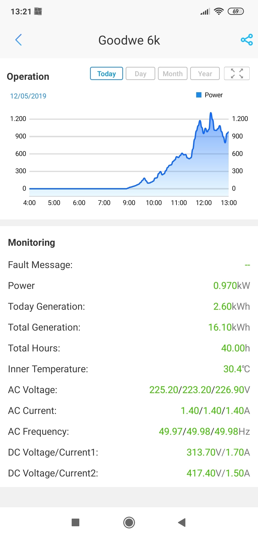

Afbeeldingslocatie: https://tweakers.net/ext/f/ttr1pOvga6ipWrF0PC5NYSgZ/thumb.jpg
Doen het vandaag beter dan de afgelopen dagen.
Hoe kan je die schaduw management aan zetten?
Edit
Schaduw management gevonden
Had hem niet aan staan.
[ Voor 12% gewijzigd door Boutersewalter op 05-12-2019 13:40 ]
