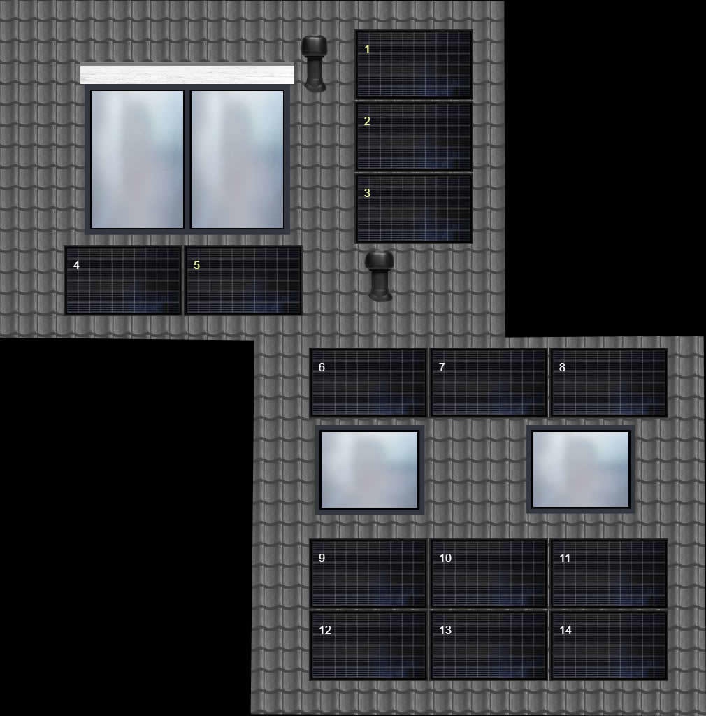

@BlueTooth76 Zo ziet het dak eruit.
zonnepanelen
[ Voor 3% gewijzigd door Highfive95 op 10-12-2019 15:50 ]

Ik heb nu nog een offerte ontvangen en die is nog duurder. Waar vind ik ze goedkoper dan? Mag eventueel in PM.

Is 14x Panasonic hit kuro geen beter idee?
2 (onafhankelijke) strings van 7 op een SMA 4.0
Die mogen ook op de smalle kant van het paneel, rails hebben.
Kan ook op een tripower 4.0 of 2x SMA 2.0

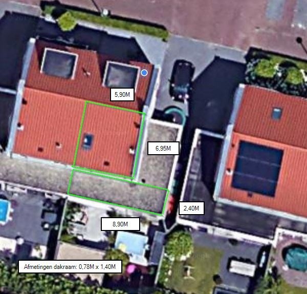

@AUijtdehaag scherp ;) Als ik wat offertes heb, maak ik een eigen topic met de vragen, maar voor nu:
Schuin en plat dak op het zuiden:
Afmetingen dak
Ben benieuwd hoe jij het zou doen :)
edit: ohja, mijn idee is iig wel volledig volleggen. Overproductie is prima (los van dat ik het verbruik niet precies weet, we wonen hier nog niet zo lang), kan ik daarna na gaan denken over hoe ik dat ga opmaken >:)

@MinasM
Ik heb vrijwel dezelfde situatie.
Ik denk dat jij, ten onrechte, de mogelijkheden voor Oost panelen negeert.
Op het garagedak kan je best wat Oost-panelen kwijt, ook op het zuidelijke deel.
Dat je op het verlengde van je schuine dak Zuid-panelen wil leggen, daar kan ik in meegaan.
Maar ook het zuidelijke deel van je garage verdient Oost-panelen.
Gebruik de decembermaand om te kijken hoe de schaduw valt.
En leg inderdaad "Het dak vol".
Je hebt zelf misschien niet alle stroom nodig, maar veel mensen benijden je om deze mogelijkheden.
Benut de mogelijkheid om CO2 vrij stroom op te wekken.

Dank iig voor je uitgebreide reactie! De reden dat ik oost panelen heb genegeerd is dat ik op dat stuk van de garage schaduw verwacht van het huis van de buren. Als je naar deze screenshot vanuit google maps kijkt dan zie je de schaduw al, maar nog net niet op de garage. Nu weet ik niet van wanneer deze beelden zijn, maar ik zie een trampoline en een zwembad bij mijn huis, dus dat moet zomer zijn, (en van voordat ik er woonde ;) )
Zomer en dan die schaduw, dan zou ik toch een erg groot deel van het jaar veel opbrengst missen? Of is dat te kort door de bocht? Ik zie trouwens dat je alle panelen op het schuine dak in landscape zet, is dat bewust? Ik had ze staand in gedachten en denk dat er dan 11 op kunnen. (buren hebben er 12, maar geen dakraam)
  • FD2
  • Laatst online: 03-11 13:56
FD2
@MinasM
Ik heb juist het dak van de buren als leidraad genomen.
10 panelen in landscape zal passen (volgens mij), en je kan eventueel tegen de dakgoot nog 2 panelen in landscape kwijt. Dan voorkom je portrait en landscape op hetzelfde dakvlak. Het oog wil ook wat !
Wanneer de saldering op zijn retour is, dan is een verdeling van opbrengst over de dag het meest gunstig.
Nu is 7 panelen op Oost een beetje weinig, maar met micro-omvormers los je dan gelijk het schaduwprobleem op.
Als je zegt: "Doe mij maar zoveel mogelijk panelen", dan zou je het hele platte dak met Oost-West panelen vol kunnen leggen. Ik zal die mogelijkheid nog even uit werken, maar dan in CAD.
[Afbeelding: Afmetingen dak]

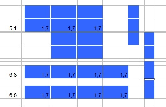

schuine dak: 3x 5 - obstakels
platte zuid dak: 2x 4 Oost - West >= 200
Oostdak: 6 stuks.
Afhankelijk van de maten van de gekozen panelen...

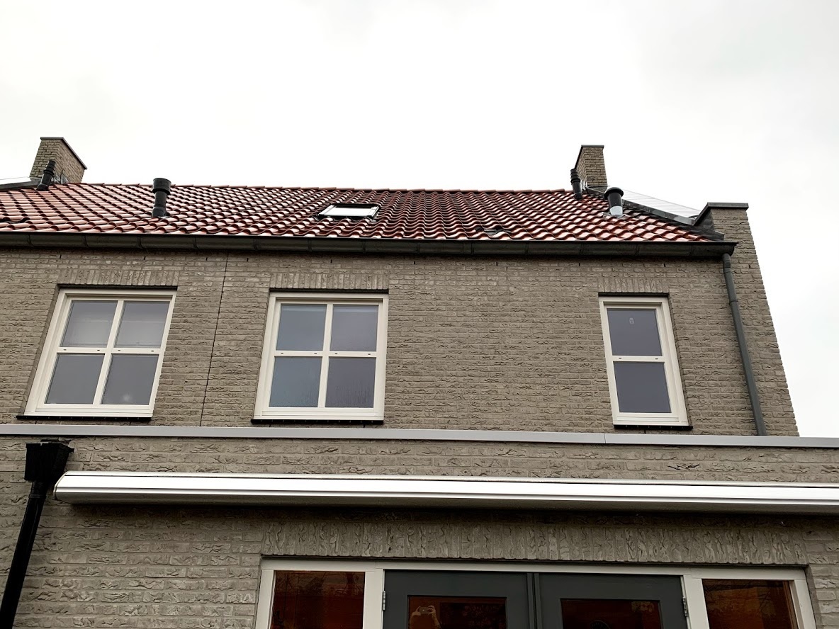

Hier even een achteraanzicht van het huis, is het wat beter te zien:

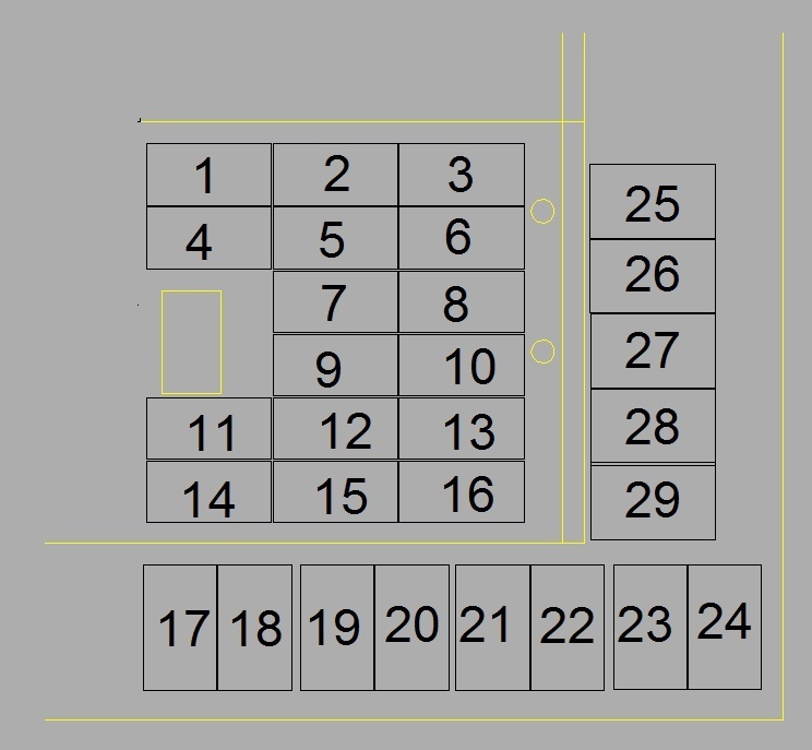

legplan
Ik hoop dat je je huis herkent in dit plaatje
Ik denk dat er 29 panelen op je dak passen.
1 t/m 16 liggen op het schuine dak.   Nr 15 over de ventilatiepan heen.
17, 19, 21 en 23 liggen op het westen.
18, 20, 22, 24 en 25 t/m 29 liggen op het oosten gericht.
Eventueel kan je voor de panelen op het platte dak panelen van 2.1 meter kiezen. Die leveren iets van 410 Wp !
Ik neem aan dat je het pijpje op het platte dak kan inkorten. Dan valt hij onder het paneel 29.
De opbrengst komt in de buurt van 8500 kWh per jaar. _/-\o_

Het pijpje naast paneel 10 vervangen door ventilatiepan. Paneel 1-16 kleinere, passende maat. Paneel 17-29(30) kunnen groot. 17-24 op 200, of meer.
Paneel 25-29(30) op een micro. ? Paneel 3 & 6 een Tigo? Of de cv-pijp naar noord-dak.
