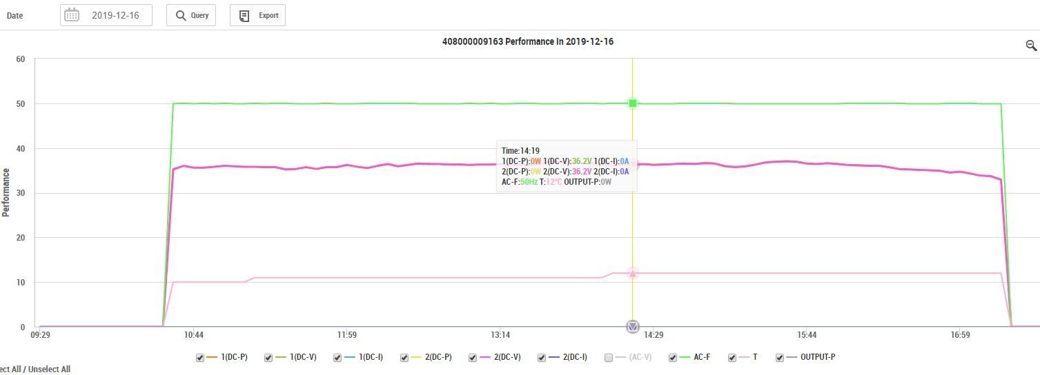

Die van mij dus de heledag dag niets! 0 watt output..
Y'24
Dat is dus iets wat niet zou moeten kunnen in mijn ogen. Denk dat je de kabels eens moet checken, of je kWh meter.....RvV schreef op zaterdag 21 december 2019 @ 11:39:
Ja, daar ziet het er wel normaal uit. De 16e dec bijvoorbeeld, een slechte dag...dan heeft hij gewoon in de ochtend al een kleine output.
[Afbeelding: 16december]
Spanning van panelen past wel bij aps?
1 PVoutput . Dongen NB
Wat zou er dan aan de hand kunnen zijn met de bekabeling? In de zomer toppen ze netjes af op 319W.
Ingangsgegevens (DC)
Die geeft ook niet veel aan. Alsof ze gewoon te weinig licht krijgen. In de zomer vind ik ze ook laat opstarten tov de string hoor.
Dus ja, eigenlijk zou ik een nieuwe yc600/500 moeten testen of een nieuw/ ander type paneel erop aansluiten. Die heb ik helaas niet op de plank liggen. Als iemand anders met yc600's ze nog eens wilt vergelijken (met ecu data) dan is dat natuurlijk ook interessant.

Ik kan alleen maar verzinnen dat het met de halve cellen te maken heeft. Misschien ergens oud paneel ritselen en er op aan sluiten desnoods vanaf de grond/tuin.RvV schreef op zaterdag 21 december 2019 @ 12:28:

Ik heb 2x YC600 en een QS1, de QS1 start wel eerder op en gaat later uit dan de YC600's maar die doen het in de winter bij mij ook gewoon. Ik lig in de winter volledig in de schaduw van een flat dus moet het van indirect licht hebben.RvV schreef op zaterdag 21 december 2019 @ 12:58:
Op 16 december begonnen de YC600's om 9.33 te leveren, maximaal op de dag 23W per paneel en om 16.33 gingen ze uit. Ik heb overigens AUO 320Wp full black panelen.

en dan nog de Shine-link LAN-box, die heeft een eigen RF kanaal, zoals ik al in de eerdere post uitlegde.
Maar de data gaat uiteindelijk allemaal naar de Growatt server,
als je een echte tweaker bent naar je eigen server
In het geval van een wannabe-tweaker als ik, haal ik de data weer terug van de Growatt server voor m'n Domoticz
Vorig jaar nog een growatt gedaan en daar zat een wifi stick bij, die is wel met de app beschikbaar.
Nu je het zegt, begint er een lampje te branden...
