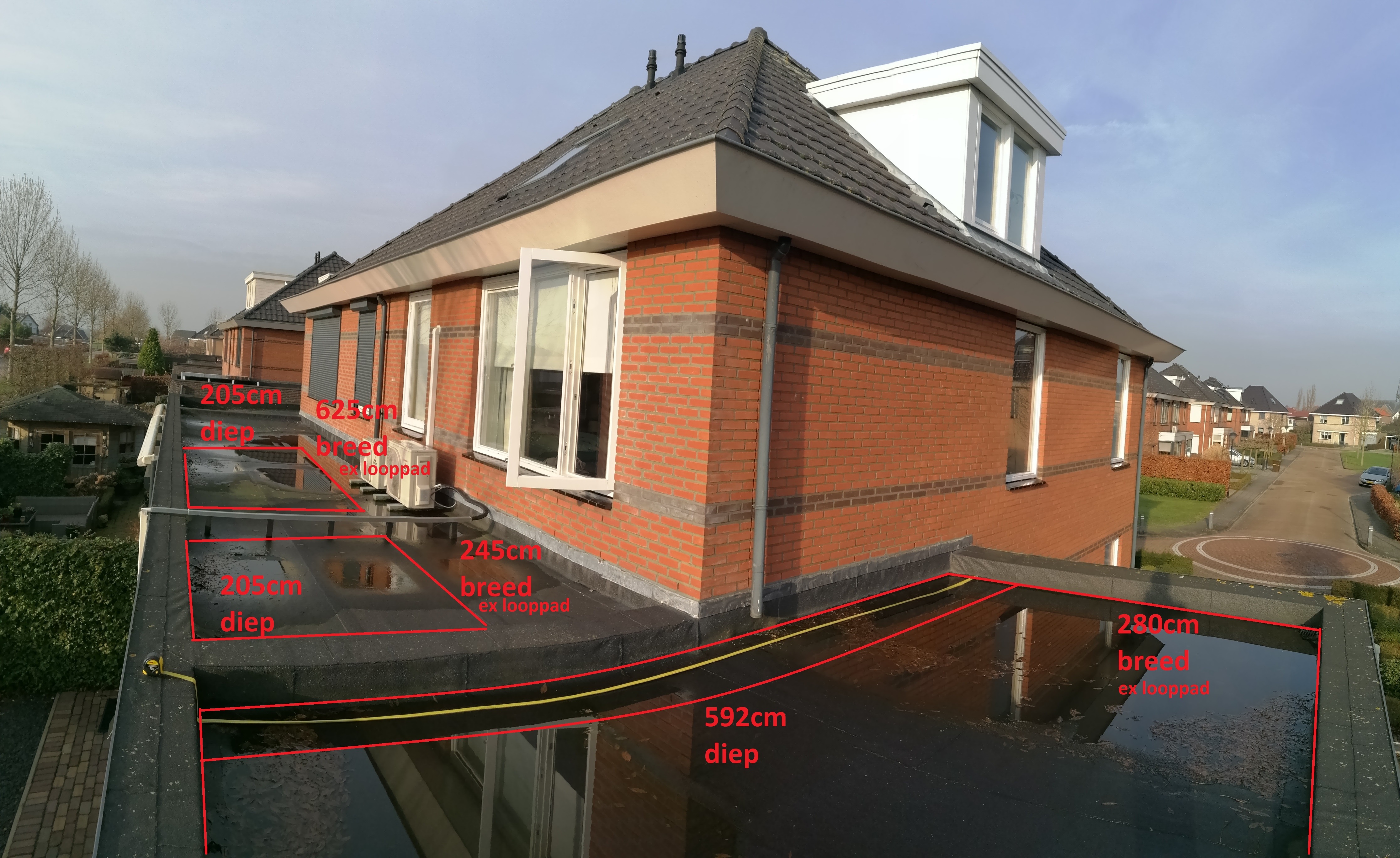

In de toekomst kunnen er eventueel nog extra panelen bij op het schuine oostelijke dak+bovenop de daar zittende dakkapel. De omvormer met dus in de toekomst nog zeg 2 tot max 6 extra panelen aan kunnen (als ik bijv een volledige elektrische auto ga bezitten).

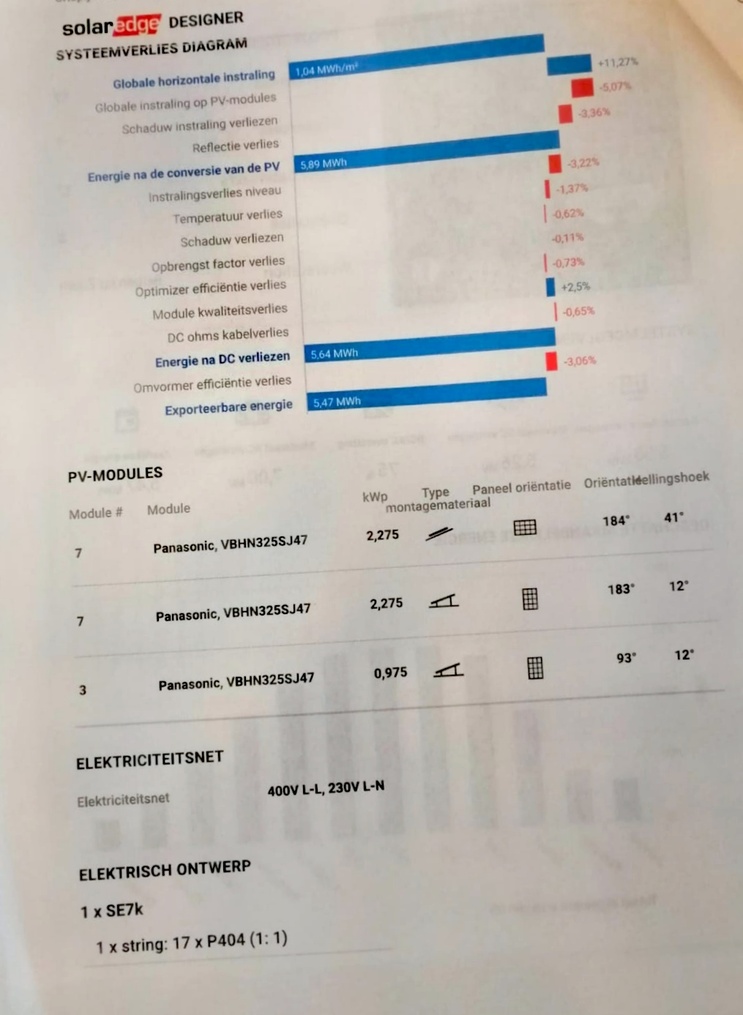

Het bedrijf geeft hierbij een theoretische opbrengst van 5470KWh per jaar en een garantie van 5200KWh per jaar voor de eerste 5 jaar (betaald verschil terug als dit niet gehaald zou worden).
Wij verbruiken ongeveer 5500KWh per jaar (airco's en plugin hybride auto).

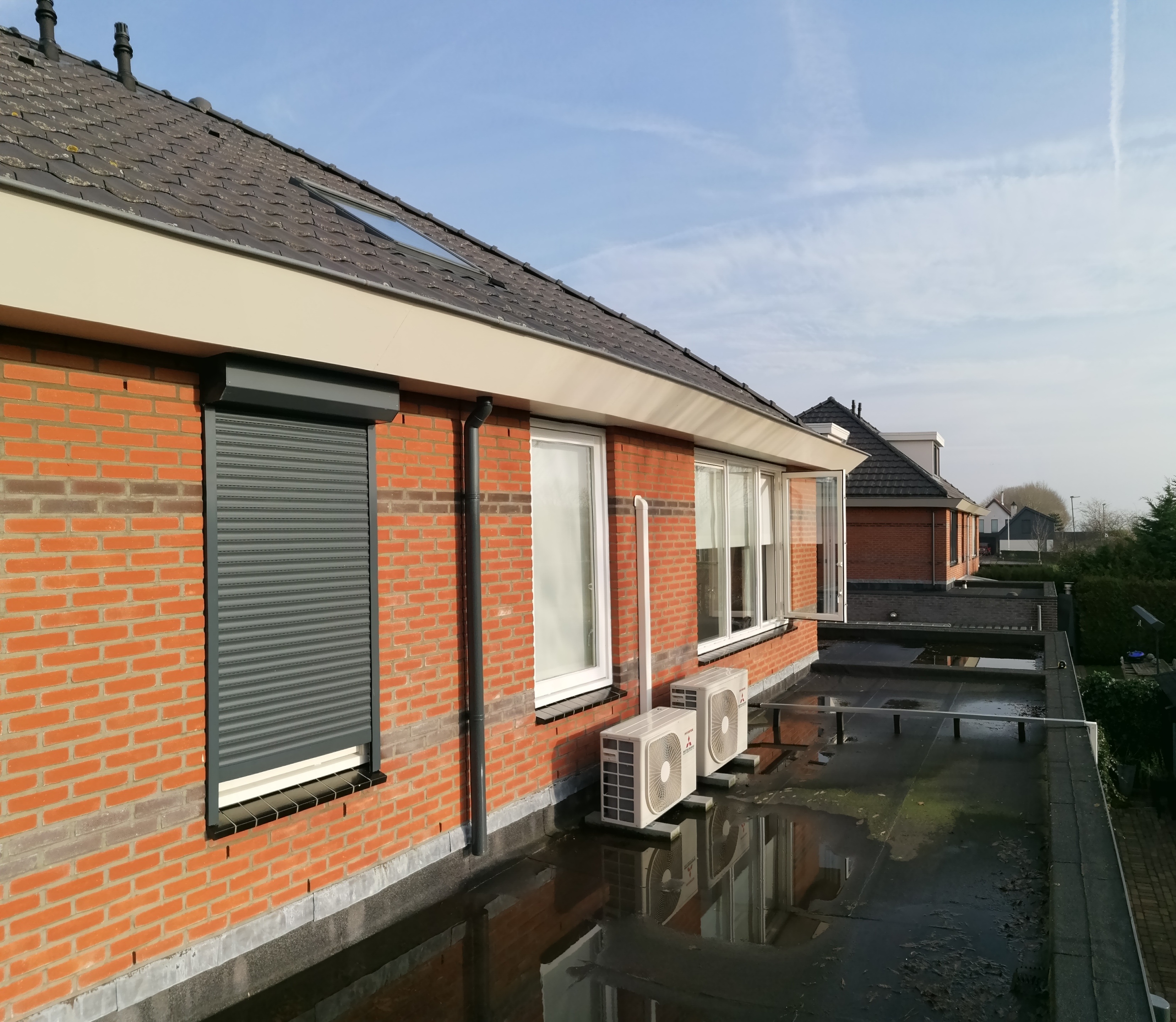

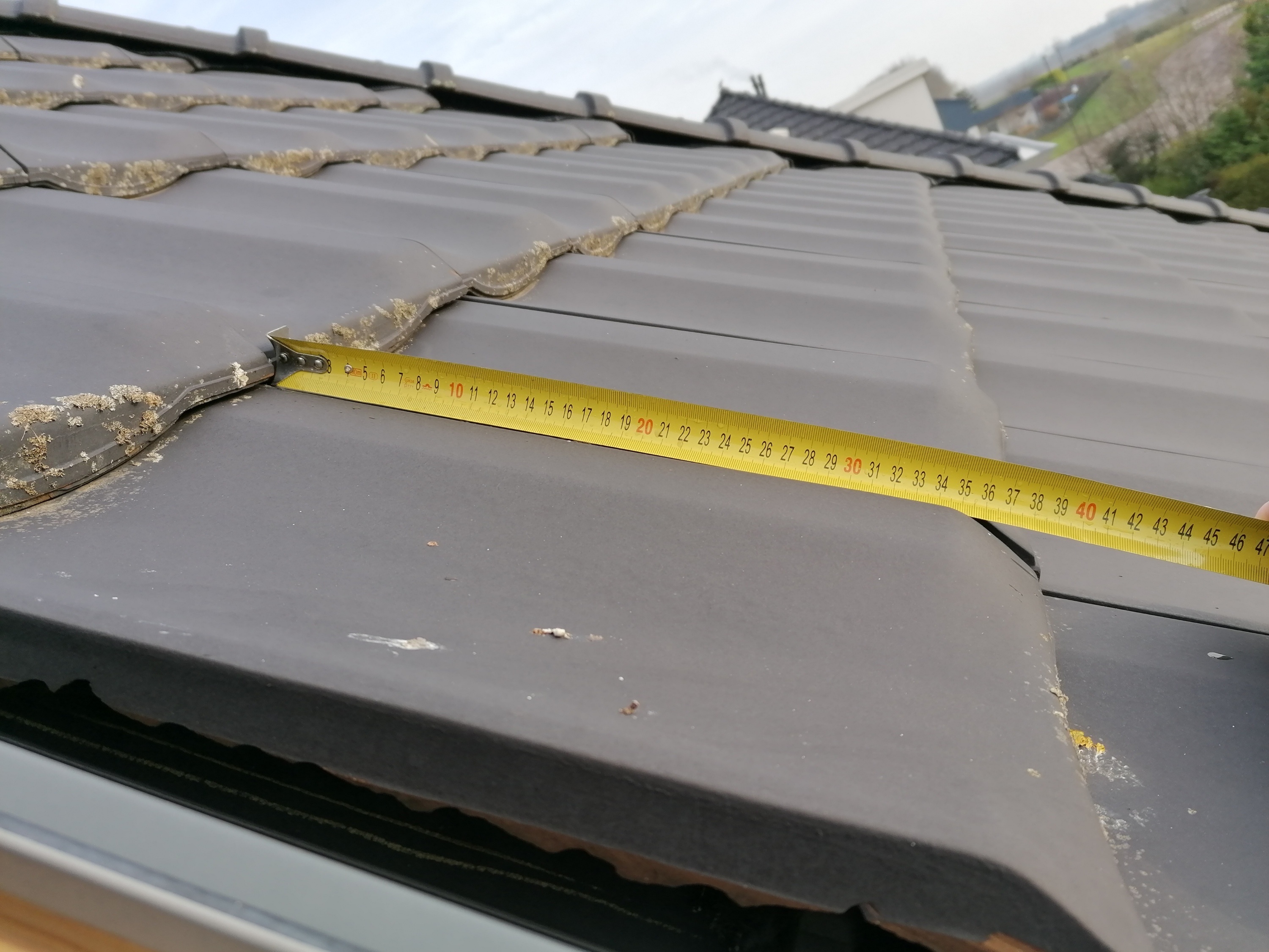

Hier nog even een foto van de betreffende daken:
Afbeeldingslocatie: https://i.ibb.co/ftVw8Hp/Aanzicht-woning.jpg

Ik zou de 3 zonnepanelen op west veranderen naar 2 zonnepanelen op zuid en alles aansluiten op een normale stringomvormer.

Panasonic heeft ook andere maten waarmee te combineren is, voor als je je dak beter wil vullen:

Verder heb je prima spul zo. De vier op oost hebben niet zoveel meerwaarde (zie het teleurstellende performance topic).
Het is wel erg duur. Één enkelfase stringomvormer is economischer.

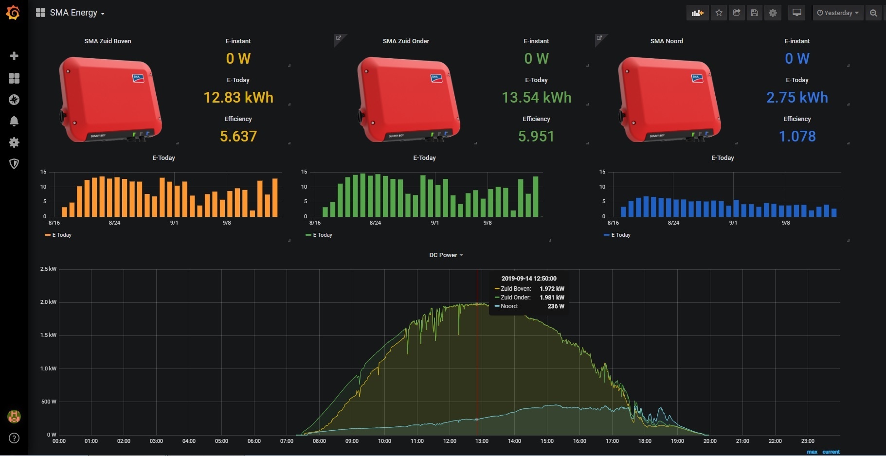

Ik zou je 2 zuid daken vol leggen en ieder op een eigen MPPT aansluiten, liefst op 2 gewone string omvormers zonder optimizers (kunnen ze ook niet kapot) en met eigen zekering / automaat. Ivm selectiviteit.
Neem de goedkoopste panelen waar je je dak goed mee kan vullen. Op zuid kan je er genoeg kwijt.
Op Oost is het door het kleine aantal beter om per paneel al een relatief hoge spanning te hebben.
En Oost (eventueel later) op een eigen omvormer. Op dezelfde manier. Bij gelijke aantallen (3?) op platte en schuine dak parallel op dezelfde mppt? Of desnoods daar met Tigo optimizers. (goedkoper dan SE)
Zorg dat het totaal onder de 35A blijft en je hebt geen ombouw naar 3fase nodig.
Maar met meerdere omvormers geen probleem als je het wel voor laden van je auto wilt hebben.

edit2: met exacte maten kunnen we eventueel ook beter adviseren welke panelen er passen...

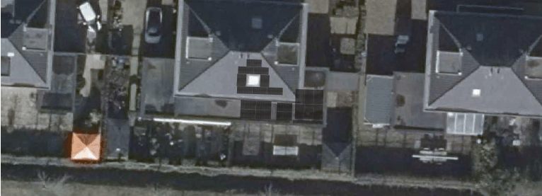

Je hebt maar de helft van het dak op het plaatje want het is een tweeondereenkap woning.

Heeft de panelenboer nog iets gezegd over waarom ze het leggen zoals ze het leggen? Ik kan het verder niet berekenen, maar als je een paar airco's en plugin hybride auto's hebt dan kan ik me voorstellen dat dit impact heeft op wanneer je piekverbruik aan stroom is en ook dat je zelf verhoudingsgewijs meer invloed hebt over wanneer die piek plaats vindt. Als ook nog de saldering op de schop gaat kan ik me voorstellen dat je niet je dak op zuid vol wilt leggen, maar juist je opbrengst iets gelijkmatiger over de dag wilt hebben. Kan iemand daar iets over vertellen?

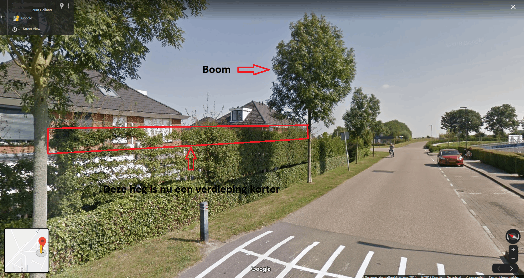

Op je laatste foto zie ik een boom. Staat die ergen tussen zuid/oost en zuid/west ten opzichte van je platte dak ? Kun je nog een google maps plaatje maken waar die boom beter op staat?

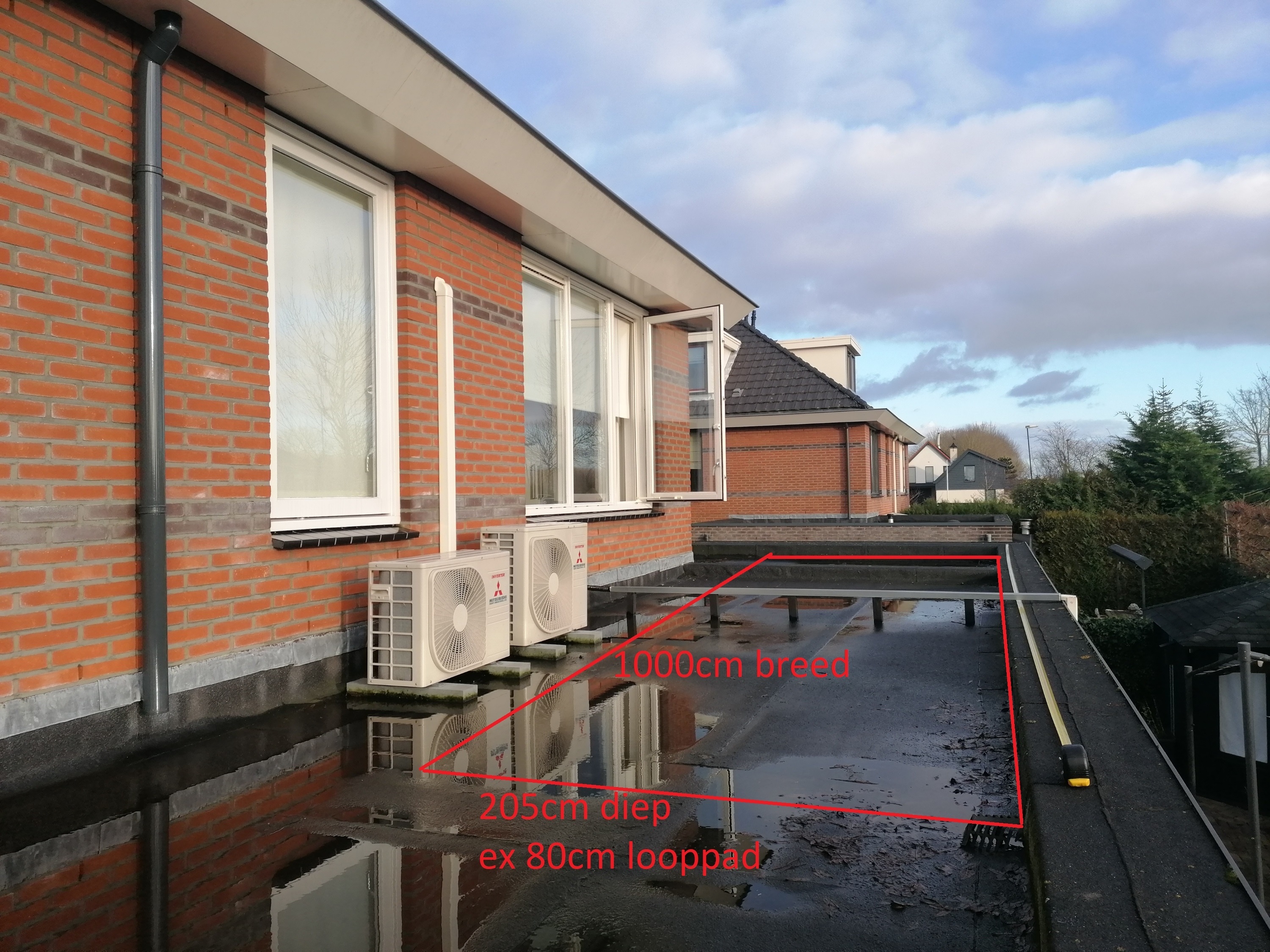

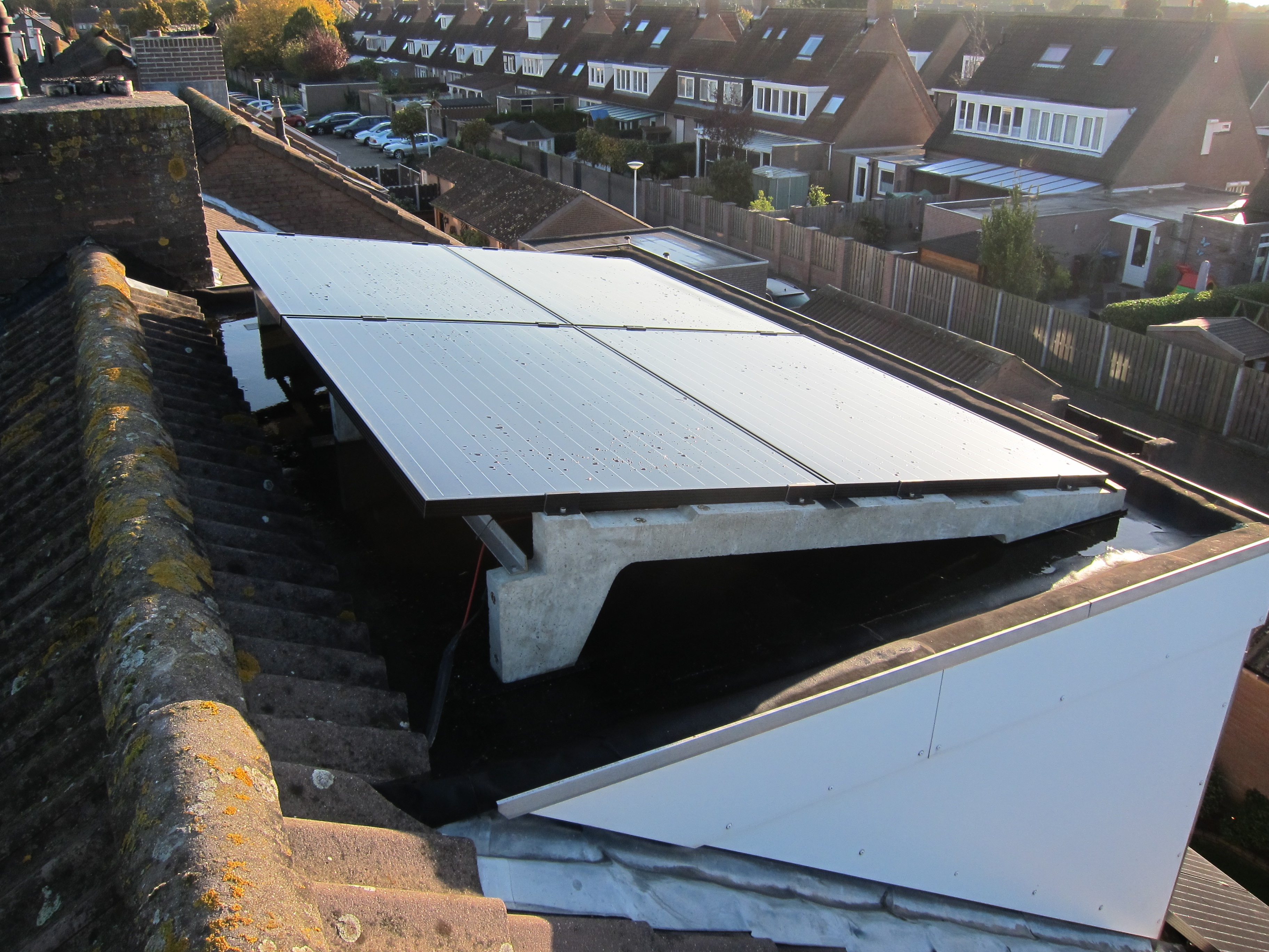

Je zou dan nog 2 panelen op de dak kapel kunnen overwegen, en wellicht de onderste 2 panelen op garage naar oost draaien, of ze erg plat leggen (10-15 graden)

@jacovn : Dankjewel voor je uitgebreide reactie.
Vandaag de enige 'boom' bekeken die jij bedoelt. Dat is ene ruitje leibomen in mijn achtertuin, grenzend aan de dijk waarvandaan die foto is gemaakt.
Dat rijtje leibomen heeft nu geen bladeren, dus nul schaduw, maar ook in de zomer geen schaduwen op het platte dak. Dat dat is fijn.
Over jouw advies mbt wel-of-geen kuro panelen (dus zwart), daar heb je een goed punt.
Ik wil idd qua looks ook het liefst alles compleet zwart. Dat hou ik dus als allerlaatste punt in de onderhandeling: dat ik het voor een x bedrag alleen wil als alle panelen zwart (kuro) zijn ipv de liggende niet ;)

  • AUijtdehaag
Je kan de 7 op het platdak en de 7 op het schuindak, toch ook op een 1-fase omvormer doen met 2x mppt
En dan nog 6 richting het oosten plaatsen op dual betonvoeten in landscape.
Zo liggen die meteen goed, wanneer er schaduw komt van het huis. Anders doorkruizen de diodes en doet het hele paneel ook niks meer.
Dan kun je 2 goedkopere stringomvormers toepassen. (mag ook SMA zijn)
Afbeeldingslocatie: https://tweakers.net/ext/f/b17IANJ0cq37xYQ7DYYXoQrO/thumb.jpg
Afbeeldingslocatie: https://tweakers.net/ext/f/dAdvbyMrUADt0YcSGolUCMmz/thumb.jpg
Afbeeldingslocatie: https://tweakers.net/ext/f/mRAVxzN4ZLBvGWMWEn1YOJaP/thumb.jpg
Zelfs 3 van deze is goedkoper dan 1x 3-fase SE7K (incl 20 optimizers)
7x kuro op zuid past prima op een 2.0 omvormer weet ik uit ervaring. ;)

  • JoKo
JoKo
͡❛ ͜ʖ ͡❛

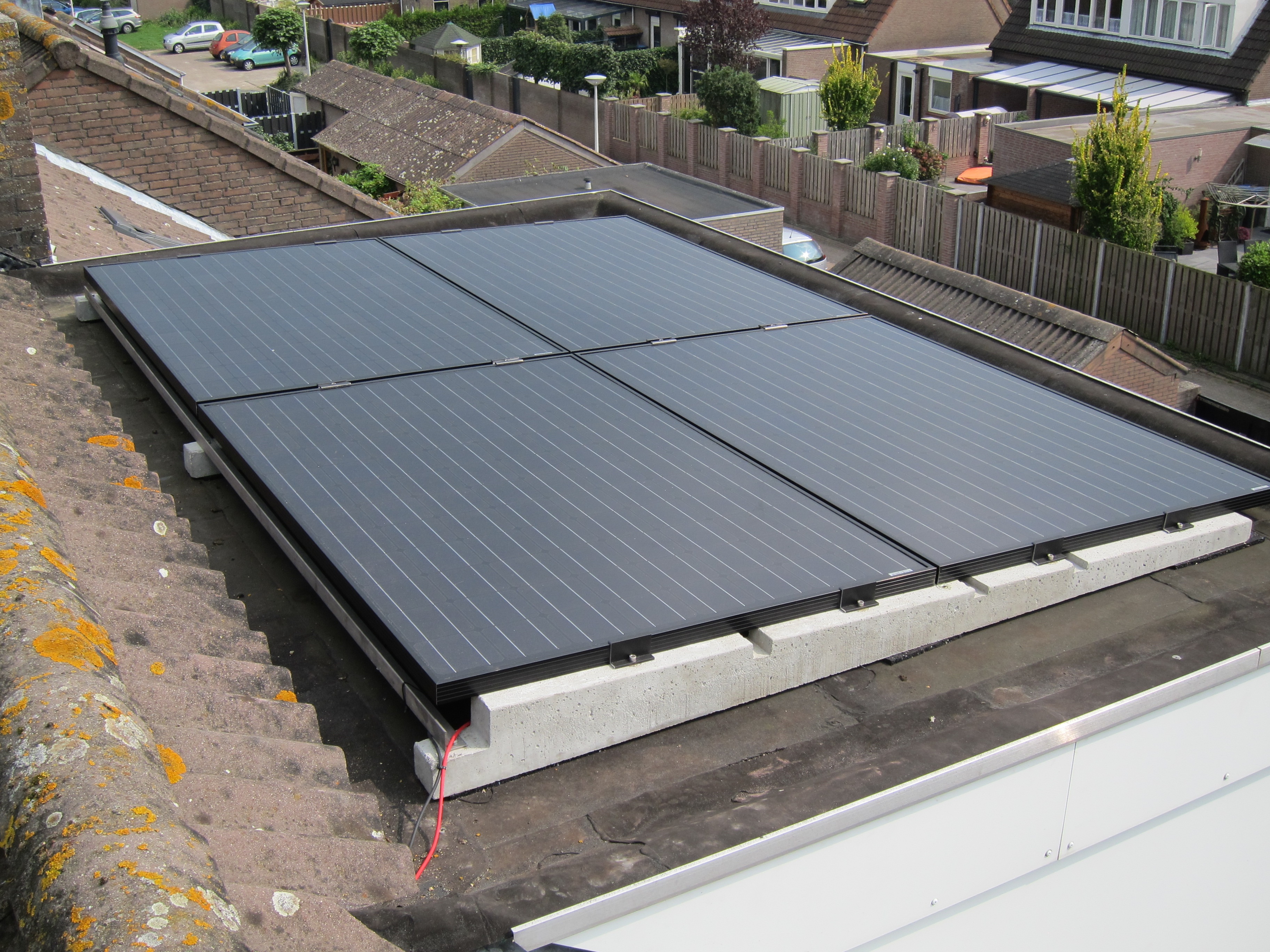

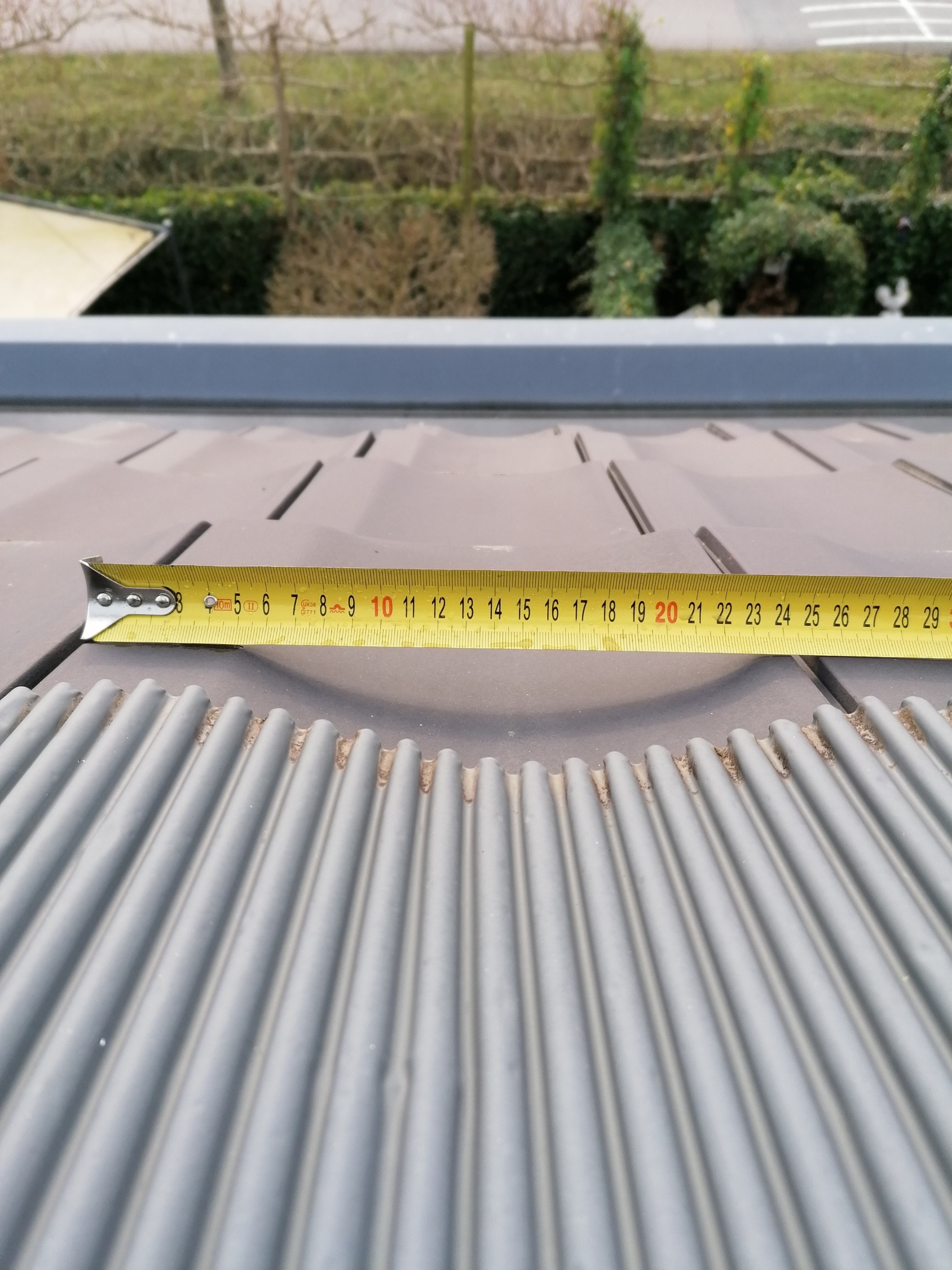

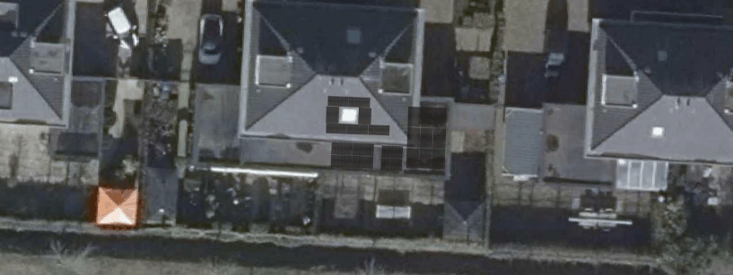

Heb je voor de insiders hier de pannenmaat.
Ik heb even een foto van de achterkant gemaakt. (Zuid)
Afbeeldingslocatie: https://tweakers.net/ext/f/3PySc38jPiFrr9avSubQjgqz/thumb.jpg
Dit is ook mooi, bij jou op nr 36.
Met 3 hoekige panelen.
Aangelegd door Navito M’harnis.
Afbeeldingslocatie: https://tweakers.net/ext/f/lOkQaJCP4imhkhSzj1gij1KR/thumb.jpg
Wel kassa denk ik. Maatwerk. https://navito.nl/maatwerk-zonnepanelen/

@AUijtdehaag dankjewel voor je reacties. Ik verdiep me morgen even in wat jij uitlegde en kom er op terug!
@JoKo die maatwerk panelen via Navito was idd waardoor ik zelf gestart ben bij Navito. Hun offerte was echter ernstig hoog en de maatwerk panelen blijken dummie panelen (de hoekstukken).
Het ziet er echter wel fantastisch uit. Zelfs vakantie bungalows hier achter hebben ze op dezelfde manier gedaan waar zelfs ronde stukjes uit zijn 'gezaagd' waar precies schoorsteen/CV pijpjes enzo doorheen komen. Prachtig. Maar hoeft bij ons (toch twee onder 1 kap en geen fraaie geglazuurde pannen) niet...
Ik zal morgen mijn pannenmaat opmeten. Dankjewel voor al je meedenken!

Waarom alles met optimizers en een duurdere omvorner als alles puur op zuid ligt? Verandert je terugverdientijd aanzienlijk.
Zou persoonlijk gewoon de optimizers skippen en de 17 panelen in een string van 8 en 9 laten aansluiten.
Je geeft zelf al aan dat er vrijwel geen schaduw is.

  • AUijtdehaag
Nieksiero schreef op vrijdag 27 december 2019 @ 23:29:
Met 3 verschillende orientaties/hellingen is dat zo een beetje het slechtste advies wat je kan geven.
In plaats van de goedkoopste oplossing, is het vaak verstandiger naar de best werkende oplossing te kijken. Heb je meer plezier van (denk ik)
En dat is in sommige gevallen ook niet altijd solaredge. Een SE7K vereist wel meer dan 3 panelen in de zon (oost) om goed te werken.
Dan is het handiger om naar 1-fase omvormers te gaan (welke een lagere Vmpp eisen) of meer panelen.
[ Voor 29% gewijzigd door AUijtdehaag op 28-12-2019 07:31 ]

  • pentaw1nz
  • Laatst online: 23:09
AUijtdehaag schreef op zaterdag 28 december 2019 @ 05:44:
Of je haalt die 4 panelen op oost weg die toch weinig gaan doen door de slagschaduw en er voor zorgen dat je een onnodig duur systeem aanschaft.
Ik zou zelf gewoon de 7 panelen op t schuine dak + de 7 panelen op t platte dak. Beide een aparte string en geen optimizers.
Dan ga je dik over de 4000 heen aan opbrengst en je bent met een euro of 3800 inclusief installatie klaar.
Kijk je dat een paar jaar aan en indien rendabel breid je later uit in je tuin, carport, overkapping. Whatever

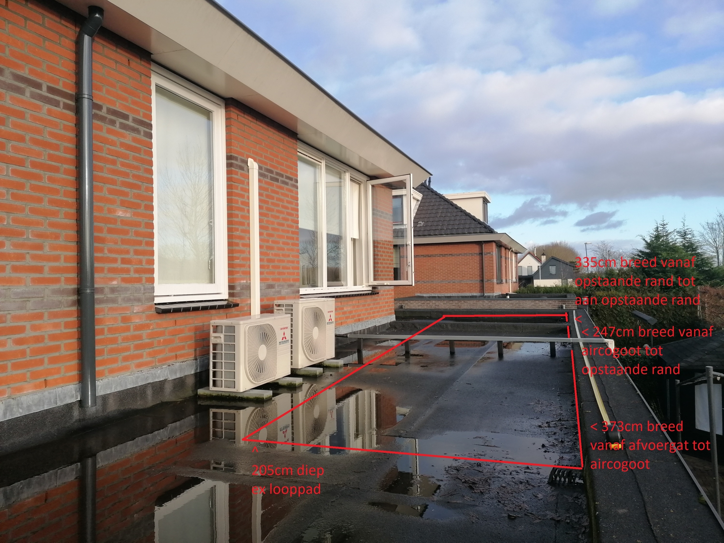

@iedereen: Mijn 'oost kant', dus de panelen op het platte garagedak, is niet echt heel erg oost volgens mij. Als de zon richting het zuiden draait, pakken die panelen nog steeds zon.
Vandaag even wat maten opgenomen:
Zoals jullie zien ligt er op mijn platte dak een airco leiding die behouden moet blijven. Ook zien jullie opstaande randen. Daartussen kunnen dus zonnepanelen, op het platte dak van de uitbouw van de woonkamer(zuiden) en op het platte dak van de garage (die samenkomt met het platte dak van de uitbouw)(zeg zuid-oosten).
De dakpannen meet ik (zichtbaar): breed 24cm & hoog 35cm.
Het zuidelijke schuine dak kunnen jullie ook zien (inclusief dus het velux raam)
Afbeeldingslocatie: https://i.ibb.co/Ks9HZXW/IMG-20191228-120437-resized-20191228-121620850.jpg Afbeeldingslocatie: https://i.ibb.co/4ZCLmsp/IMG-20191228-121159-resized-20191228-121620116.jpg Afbeeldingslocatie: https://i.ibb.co/w4d2CRh/IMG-20191228-121304-resized-20191228-121619389.jpg Afbeeldingslocatie: https://i.ibb.co/Bsth6Lp/maten-plat-dak.jpg
En hier de foto die @JoKo al voor me had geplaatst:
klik voor vergroting om aantal dakpannen te zien
Afbeeldingslocatie: https://i.ibb.co/Xyn91gR/745754.jpg

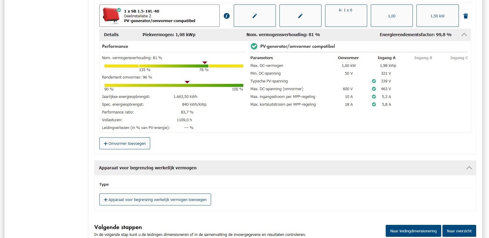

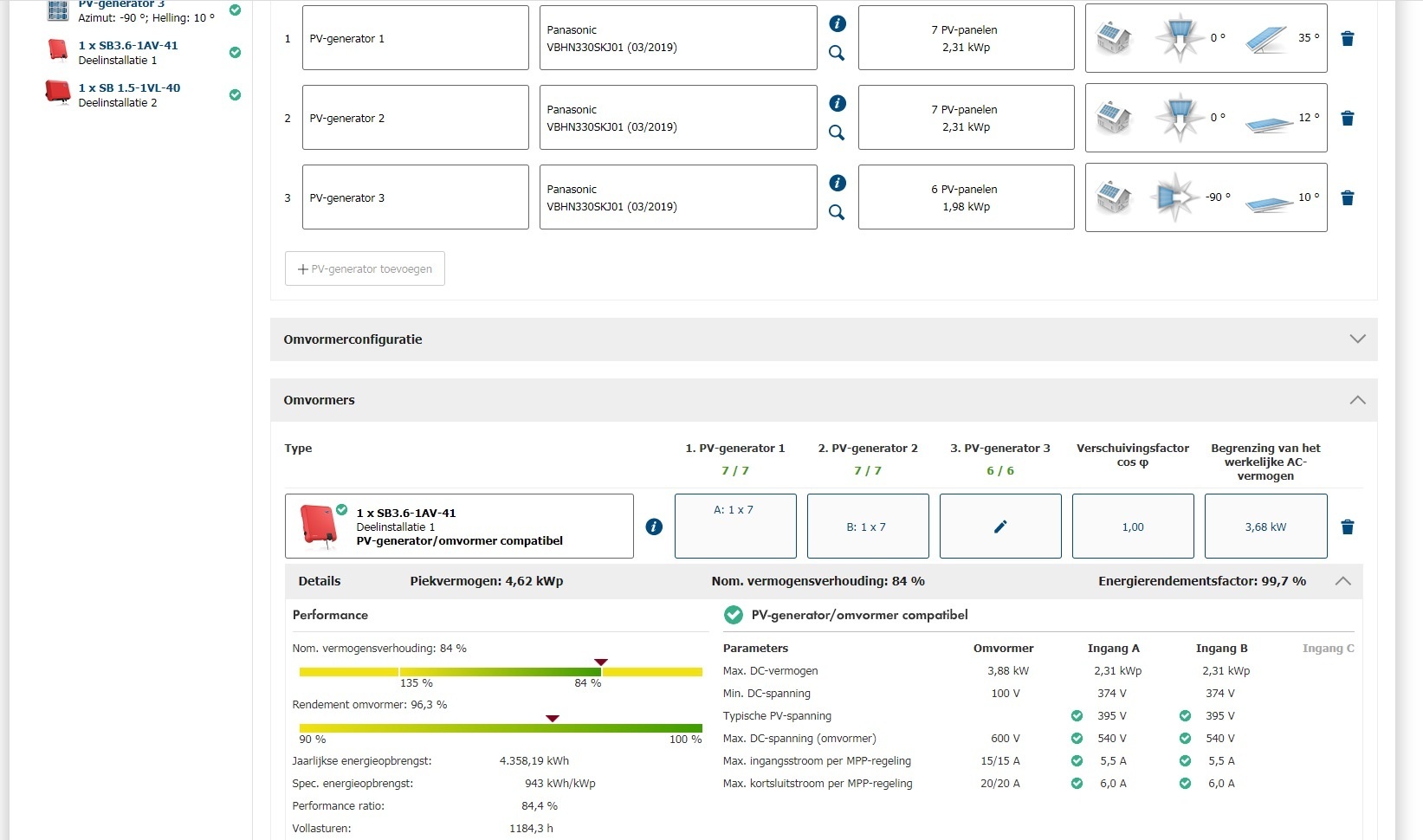

Kan iemand vertellen of dit kan ? de calculator heeft er geen problemen mee.
ik wil een sb4.0-1av-41 gebruiken Max: 7500 wp
ik doe de strings van 7 panelen 35 en 17 graden op een B mmp tracker.
er kunnen 2 strings op een mpp tracker
de string met 7 panelen 17 graden zet ik optimizers op (Tigo TS4-R-Optimizing)
op tracker A zetten we de 6 panelen die oost staan.
Afbeeldingslocatie: https://imgur.com/a/az71R5C

Hier nog maal de foto's (zoals omschreven in mijn vorige post):
Afbeeldingslocatie: https://tweakers.net/ext/f/UkxnBHtQLD7mXTnecqBkb6l0/thumb.jpg
Afbeeldingslocatie: https://tweakers.net/ext/f/UkCpL1pGCKRDqPbe2fZs1vWV/thumb.jpg
Afbeeldingslocatie: https://tweakers.net/ext/f/ALeuLUjS9HIQkSpyR1qqhDYA/thumb.jpg
Afbeeldingslocatie: https://tweakers.net/ext/f/cVt21ZhFWpmdXqGDBvoqTaIe/thumb.jpg
Afbeeldingslocatie: https://tweakers.net/ext/f/Nw3dlsBjylt6tbCPxLPH5Fy7/thumb.jpg
[ Voor 44% gewijzigd door Allewijn op 28-12-2019 17:21 ]

  • Allewijn
AUijtdehaag schreef op zaterdag 28 december 2019 @ 13:50:
Wat was ook alweer de reden om voor een 3-fase omvormer te gaan en daarbij een 7 kW?
Je mag (erg) blij zijn dat je 5000 watt eruit geperst krijgt met die 17 panelen op de beste dag.
Die omvormer is 2 kW te groot.
Ik heb 14x kuros op zuid op een ideale 33 graden, dus ik weet ongeveer wel wat het opbrengt, zie de link in mijn signature. Als je een gratis pvoutput account zou hebben, kan je per dag kijken, beste dag 27/06/19
Max 4000 wattjes met 14 kuros (do the math, 4000/14 * 17 = ? )
Jammer dat je mijn advies en dat van @jacovn niet aan neemt.
Succes verder met de keuze in ieder geval.
De rede voor een 7kW omvormer ipv 5kW is omdat ik later mogelijk nog (max) 6 panelen om het schuine oostelijke dak (die met de dakkapel) er bij wil leggen. Als ik bijv. in de toekomst een volledige elektrische auto heb (en die komt er, vandaar dat 3-fase groepen sowieso een eis alvast is) en wie weet een warmtepomp. Daarom door de bedrijven waar ik offertes van heb, een iets grotere omvormer gekozen die dit alvast aan kan.
Over jouw advies:
Ik zeg zeer zeker niet dat ik jouw advies (hier genoemd: https://gathering.tweakers.net/forum/view_message/61017580) niet aan neem. Dat is alleen compleet anders dan de gedachtengangen/setups van alle ontvangen offertes van lokale zonnepanelenboeren, en ik moet me als leek echt even in die verschillen/materie verdiepen.

Je hebt 2m80 + 2m45 + 6m25 = 11m50 op het platdak richting zuid.
Daar kan je al 14 kuro (2x7) panelen op kwijt in landscape op dual betonvoeten.
Wel even verhogen met stoeptegels en doortrekken met rails
En dan nog 7 op het schuine dak. (niet nagerekend)
Edit: en 1x panasonic l/w warmtepomp.

Let wel op bij de montage dat ze je pannetjes inslijpen, onlangs dus ook een vergelijkbaar pannetje voorbij zien komen waar de montage niet heel netjes was, het is blijkbaar een lastige pan.
Deze
Wat te doen? Fouten bij plaatsen zonnepanelen

Op deze foto:
https://tweakers.net/ext/f/UkxnBHtQLD7mXTnecqBkb6l0/full.jpg
- lijkt de dijk wel even hoog als je plat dak te liggen. Hij is er een keer 8-10 meter vanaf (ruwe schatting)
Je moet er haast schaduw van krijgen als die bomen in blad zitten in voor en najaar, en als het nu niet is: bomen groeien
Stel boom staat 10 meter van paneel af, in maart/september is de hoogte van de zon ~38 graden, dan mag een boom al niet hoger dan 380 cm zijn (erg vereenvoudigd gerekend)
- hoe hoog is de opstaande rand rond je dak. Je kunt er geen paneel verzonken achter leggen, tenzij je 3x de hoogte afstand houd. Dus de opmerking van @AUijtdehaag van ophogen van de schans zul je rekening mee moeten houden, of anders heb je loopruimte voor je panelen i.p.v. er achter.
- wat betreft licht, als je huis achterkant echt zuid gericht is, dan komt zonlicht langs de gevel van de buurman in de zomer om: 06:30 en in de winter komt hij verder uit zuid/oost op rond 08:30

@jacovn Ik was me er idd van bewust dat de Panasonic panelen een afwijkende maat hebben.
Dat was de rede dat dit bedrijf (die enkel met Panasonic werkt) meer panelen op mijn schuine dak kwijt leek te kunnen dan de andere twee bedrijven die mij offertes deden (die werken met LG en Sunpower).
Je hebt gelijk mbt de dijk. die is optisch ongeveer net zo hoog als mijn platte dak.
De heg die jullie aan de achterkant van de dijk zien, is vorig jaar een stukje vanaf gesnoeid. Die is nu dus lager. Ik zie nooit schaduwen op mijn platte dak van die hek.
Op de dijk staat nog wel een flinke boom. Ik heb er eerlijk gezegd nog nooit zichtbare schaduwen van gezien op mijn muren/platte dak, maar als je hem zo ziet, zou je dat toch wel vermoeden 8)7
De opstaande rand van het platte dak is uit mijn hoofd circa 25cm hoog.

Een optie zoals jij noemt met (in de toekomst) een l/w pomp (die buitenunit kan dan idd naast de twee airco units die er al staan, ziet er toch hetzelfde uit) is idd erg interessant. Van het gas af. Ik heb vorig jaar al als hoofdverwarming vloerverwarming laten infrezen en daar een nieuwe vloer op laten leggen, dus dat is interessant.
Over je 'berekening' op basis van mijn foto met afmetingen platdak:
Zoals je op de foto, uit de offerte ziet, zie je dat daar de Panasonic panelen niet in landscape, maar in portret op het platte dak, zuidelijk georiënteerd zijn. een setje van 3 helemaal links, en een setje van twee op het uitbouw dak en een setje van 2 op het garagedak (en daar dan ook nog drie oostelijk georiënteerd).
Jij noemt dus de optie om ze landscape te leggen en dat ik er dan (2x7)14 volledig zuidelijk georiënteerd kwijt kan?
Maar hoe zie je dat voor je, kijkende naar mijn opgegeven maten? https://i.ibb.co/Bsth6Lp/maten-plat-dak.jpg

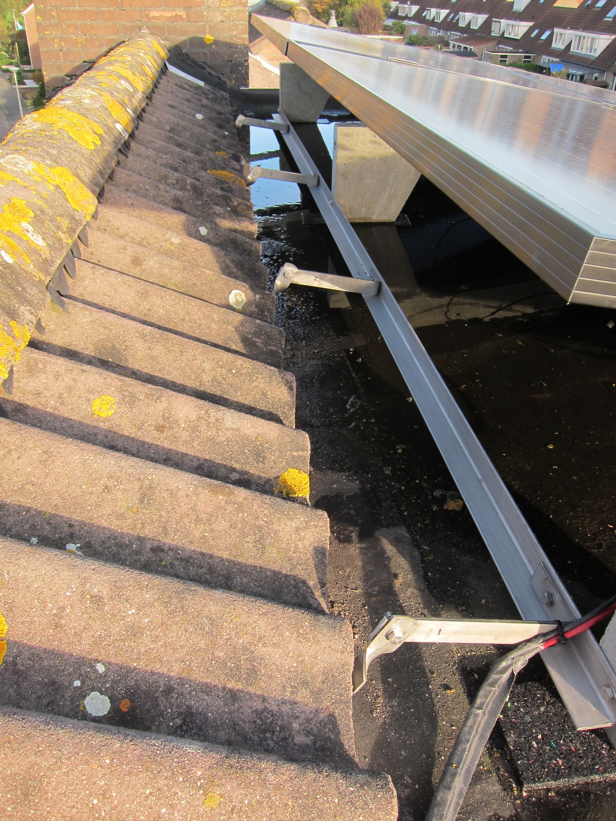

Hoe ver staat die heg van de buitenrand van je plat dak ?
Een paneel op een normale schans komt een keer 10 cm van de grond, 25 cm overbrug je niet en als panelen in portrait liggen en er een schaduwbaan op de onderste paar cm komt sperren alle diodes en doet een paneel niets. Je zult die opstelling dus 30-50 cm van de rand af moeten plaatsen. Dat kost je weer loop ruimte erachter bij je airco’s.
Dat advies van @AUijtdehaag om de opstelling op te hogen zou ik niet in de wind slaan, maar dat moet je zelf weten natuurlijk.
En al die panelen op je garage, als daar geen tussenruimte zit moet dat een schans worden met 2 of 3 panelen achter elkaar, ik vrees dat je vanaf de voorkant huis dan een hele rare opstelling ziet. Die is schat ik in > 75 cm hoog bij 3 panelen en daar kijk je dan onder, of er komt een kap op en dan zie je die.
Zelfde argument met 2 panelen landscape achter elkaar. Als dat niet een 10-15 graden schans is maar 20-30 komt de achterkant een heel eind omhoog.
Flatfix fusion is landscape, ik zie geen portrait optie..
Afbeeldingslocatie: https://solargarant.nl/wp-content/uploads/2018/08/Flat-Fix-fusion.jpg
Ligt maar paar cm boven de ronde plaatjes. Dan moet daar een klos of zo onder om het 20 cm te verhogen.
Ook heb je tussenruimte tussen de rijen nodig. Dan krijg je 120 cm paneel, 30 cm tussenruimte, en weer 120 cm paneel, dus 270 cm..
Allewijn schreef op maandag 30 december 2019 @ 20:56:
Ik ben wel geen @AUijtdehaag maar ik denk dat hij bedoelt om een verhoging te maken die net boven de scheidingsrand tussen garage en uitbouw en over die airco buis heen te maken, of net eronder blijven en alleen de rails voor panelen over laten steken.
Dan krijg je een aangesloten ruimte van 625 + 245 + 280 = 1150 cm die dan overal 205 cm diep is
Daar beoogd hij een dual landscape opstelling op betonvoeten die een schans vormen
Dan kun je 1150/159=7 panelen naast elkaar in landscape kwijt, wel wordt het geheel dan ~ 210 cm diep.
Dat zou dit systeem zijn:
https://www.sun-solar.nl/...en-hellingshoek-sunsolar/
Afbeeldingslocatie: https://www.sun-solar.nl/wp-content/uploads/2015/05/20150506_12x-250W-zwart-in-Oss.jpg
Er staat daar 200 cm, maar dat is met 2 normale panelen van 1000 mm breed. Panasonic panelen zullen paar cm oversteken.
Verhogen moet je denken aan iets als 4 gestapelde tegels onder de uiteinden van de voeten, met desnoods draadstang erdoor of lijmen.
Als je het niet door wilt laten lopen zou je op die manier ook 3x + 1x +1x = 5x dual schans kunnen neerzetten en wel loopruimte tot dakrand houden. Dat is dan 10 panelen i.p.v. 7
Ik denk dat een doorlopend blok van panelen veel mooier zal staan. Als voorbeeld, bi ons zijn het 2 blokken van 4 omdat er hoogte verschil in dak zit en het uitvullen lastig was. Je ziet dat bij ons amper vanaf de straat, maar bij jou kijk je er vol op vanaf die dijk.

Bij ons ligt het zo:
Achterst blok 4 noord oost 10 graden
Dit is zicht uit raam, de dakrand is maar paar cm hoog dus de opstelling is paar cm naar achter gezet, bij ons was belangrijk er niet te veel van te kunnen zien van de straat, en zo zwart mogelijk vanuit huis.

Ik ben geen voorstander om de airco's en OOK de toekomstige warmtepomp achter de panelen te monteren. De kans is erg groot dat deze dan kapot gaat. Er mag absoluut geen lucht terug komen bij de warmtepomp, die hij uit blaast. Dus vandaar, de warmtepomp "vrij" plaatsen aan de zijkant van het oostdak, zonder belemmeringen. (en daar zit geen slaapkamer raam)
Doordat de panelen wat hoger staan, bestaat er wel minder kans dat de lucht terugkomt. Die kan immers weg, via de zijkanten.

Een toekomstige warmtepomp niet bij de bestaande airco's plaatsen maar vrij op het oostdak, ivm uitstroom is een goede tip! Waarvoor dank.
Misschien maak ik zsm van hout wel even twee 'panelen' en een schans op de juiste hoogte.
Dan kan ik het plaatsen en van alle kanten bekijken.

De panasonic hebben dan wellicht een voordeel. 2 onafhankelijke strings van 7 op het platte dak, ipv 1 lange string.
Een beetje schaduw lost een SMA omvormer ook wel op. Ik heb een dakkapel van de buren ernaast.

Uit mijn hoofd is het iets van 43 cm hoogte met 10 graden betonvoeten. (heb ze bij de buren gelegd)
De panelen op onderstaande fotos zijn ongeveer dezelfde maat als vd panasonics (ECsolar 275 Wp)
Afbeeldingslocatie: https://tweakers.net/ext/f/lSXx6Jqd7uN8MAhNzdGSvh1G/thumb.jpg
Je ziet hier een hele beugelconstructie. Is meer gedaan uit voorzorg. Is namelijk op 7 mtr hoogte in de wind.
Afbeeldingslocatie: https://tweakers.net/ext/f/dawGLS0VYgmEnDBmzsTq8RIg/thumb.jpg
Snel omgeruild, te plat
Afbeeldingslocatie: https://tweakers.net/ext/f/19AWJtNteayPCPJdmY22Omku/thumb.jpg

@Allewijn die opstelling van mij is wel portrait, ik wilde eerst Panasonic Kuro panelen, en dit was ongeveer de enigste optie om ze in portait te plaatsen. Dat was voor de richting zuid/oost (voorkant van de garage) omdat de schaduw van het huis dan schaduw op de panelen in portrait vorm geeft. Dan gaan de diodes per baan sperren en niet alles in een keer.
Mijn vrouw was echter minder enthousiast voor 3x blok van 2 waar je dan een zaagtand zou zien van de zijkant straat. Nu zijn ze haast niet zichtbaar en ook vanuit huis is er mee te leven.
Ze staan nu naar noord/oost
Zijkant straat:
Zij panelen zijstraat
Vanaf de voorkant straat zie ik net een puntje paneel als ik aan de overkant van de straat sta, aan de kant van de straat bij ons huis waar een wandelpad komt zie je ze ook niet, en iemand die in een auto zit ook niet. Van verder af zijn ze wel zichtbaar, maar valt het niet echt op omdat je in een zwart vlak kijkt.
Ik zou het idee van @AUijtdehaag doen en dan de rails iets boven de scheiding tussen huis en garage en die leiding goot voor airco plaatsen en zien met hoeveel beton voeten je weg komt als je tegels onder de voeten als ballast mee kunt nemen (draad einde er door)

Vandaag gedaan.
Ik kom er achter dat ik vorige keer een meetfoutje heb gemaakt/of verkeerd in paint met de rode lijnen en maten omschreven.
Nu dus gemeten hoe breed het platte dak is als ik, op jullie advies, de panelen boven de opstaande rand en de aircoleiding-goot zou leggen. Dus mooi alle panelen (met bijv die betonvoeten) aan één stuk door.
Het volgende:
Afbeeldingslocatie: https://tweakers.net/ext/f/6iqFsJvuDV1zZN23iCUnWpYO/thumb.jpg
Ik kan dus precies 10 meter qua breedte kwijt (dit is de binnenmaat, dus buitenste opstaande randen niet meegerekend) en een diepte van 205cm als ik bij de airco's een bruikbaar looppad over wil houden van 80cm, voor onderhoud airco's, ramen zemen, schilderen, etc.
Hier naar kijkende, wat denken jullie dat dan wijs is?

Heb je ook de maten genomen van de stukken aan beide kanten van die rail van de airco ?
Die betonvoeten zou je zo kunnen verhogen dat paneel bovenkant min of meer gelijk valt met dakrand, of er net bovenop. In ieder geval zo dat je er niet in kijkt. Omdat het een rij is, en als je dan zwarte panelen hebt ziet het er denk ik niet verkeerd uit.
Regel een houten plaat in maat paneel, pot zwarte verf en zet die neer op de plek voorkant op dakrand achterkant op krukje of zo en ga op die dijk een foto maken. Dan krijg je een beetje een idee.

Ik heb nu ook de maten genomen tussen de aircogoot en de opstaande rand. Je hebt gelijk, die maten zijn nodig om te bepalen waar/of de betonvoeten er tussen kunnen om zo één-aaneengesloten-rij panelen te leggen.
Als volgt:
Breedte vanaf regenwater-afvoer-putje (splitsing tussen mij en mijn buren) tot aan aircogoot: 335cm
Breedte aircogootje: 5cm
Breedte vanaf aircogoot tot aan opstaande rand: 247cm
Breedte opstaande rand: 32cm
Breedte vanaf opstaande rand tot aan buitenste opstaande rand garage: 335cm
Als je deze maten totaal bij elkaar op telt, kom je op 992cm
Dus de 1000cm die ik eerder tooonde klopt als totale maximale breedte (8cm verschil omdat ik nu voorzichtig heb gemeten, zodat het sowieso past/ een betonvoet nooit half voor het regenafvoer putje komt, etc.)
Klik voor vergroting:
Afbeeldingslocatie: https://tweakers.net/ext/f/DBmyqeHkk8yDY4s1PUeiBQMB/thumb.jpg
Er is dus geen 'legplan / 3d designer tool' voor particulieren meer te downloaden?

Dus 992 cm delen van de panasonic kuro panelen van 159,3 cm wordt het 6 panelen als alles boven de airco goot en de rand tussen garage en huis.
Als je ze er niet boven wil hebben wordt er maar 5 panelen den ik (335 / 159.3 = 2) en 247 cm wordt 1
Die zwarte betonvoeten worden maar iet €5 -10 duurder dan de normale betonvoeten. Ik had ze aan een andere bedrijf gevraagd voor de prijs. Maar die willdenner niet 4 of 6 leveren.
