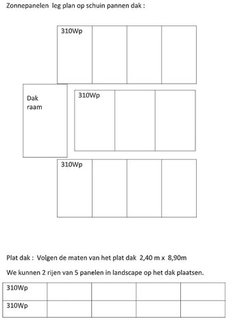

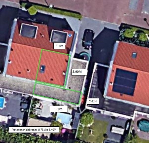

Voor mijn woning wil ik op het platte en schuine dak zonnepanelen laten leggen. Mijn huidige verbuik is voor mij minder relevant, omdat ik denk dat dit gaat stijgen, én ik het niet exact weet (ik woon hier nog niet zo lang)
Voor het oog ben ik wel op zoek naar zwarte panelen.
De daken liggen op het zuiden en de garage op het oosten.
Plaatjes:
Afbeeldingslocatie: https://tweakers.net/ext/f/tZyBWTafk2wOexWEWPHGdRwc/full.jpg
Afbeeldingslocatie: https://tweakers.net/ext/f/NViIqpV5aJEH1yeCPIt0OD19/full.jpg

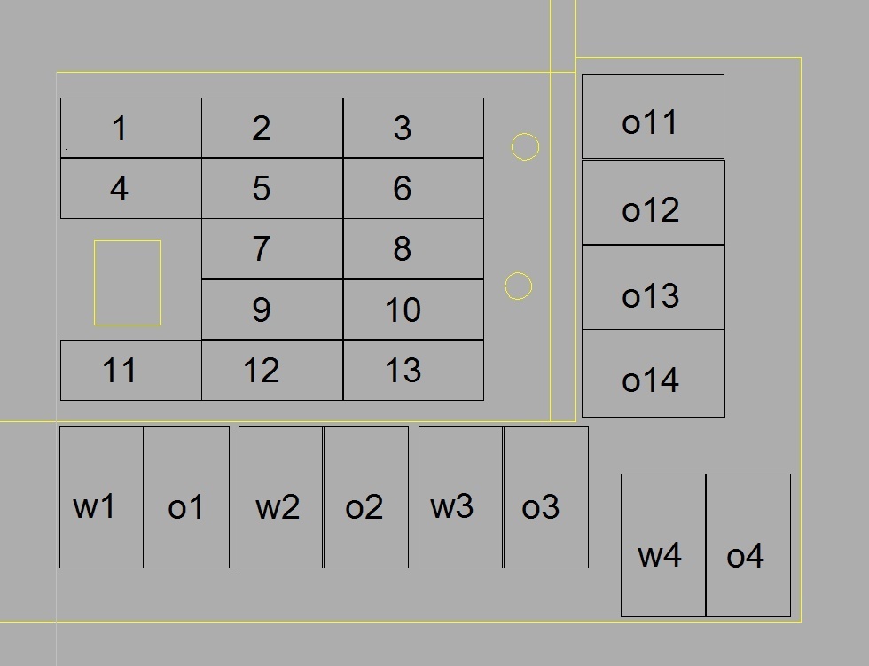

FD2 schreef op donderdag 12 december 2019 @ 00:00:
[Afbeelding: legplan]
Ik hoop dat je je huis herkent in dit plaatje
Ik denk dat er 29 panelen op je dak passen.
1 t/m 16 liggen op het schuine dak.   Nr 15 over de ventilatiepan heen.
17, 19, 21 en 23 liggen op het westen.
18, 20, 22, 24 en 25 t/m 29 liggen op het oosten gericht.
Eventueel kan je voor de panelen op het platte dak panelen van 2.1 meter kiezen. Die leveren iets van 410 Wp !
Ik neem aan dat je het pijpje op het platte dak kan inkorten. Dan valt hij onder het paneel 29.
De opbrengst komt in de buurt van 8500 kWh per jaar. _/-\o_
^^ dat was met de oude (verkeerd door mij berekende 8)7 ) maten.

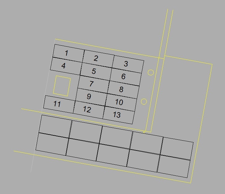

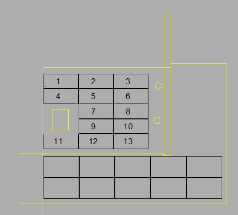

Verbeterd legplan:
Legplan MinasM
Het dak is getekend met een lengte van 5.90, onder een hoek van 45 graden; de breedte 5.90 meter tussen het zinkwerk en de erfgrens.
De panelen op het schuine dak zijn getekend onder een hoek van 45 graden.
De zuidelijke panelen op het platte dak zijn tegen de gevel aan geschoven om te
voorkomen dat voetballen, katten en vogels tussen de panelen en de gevel komen, en er is nu een looppad op het platte dak.

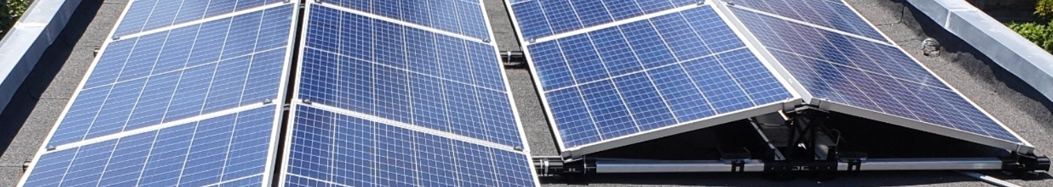

Hier een plaatje van FlatFix (op het zuidelijke deel plat dak)
FlatFix
SolarEdge 7980Wp (2280 Oost, 3420 Zuid, 2280 West)    en    Daikin multisplit 2MXM50M met FTXA50A & FTXM25M

MinasM schreef op donderdag 12 december 2019 @ 14:05:
Ik zal morgen wat foto's schieten. Nog nooit op dat dak geweest, dus dan heb ik dat ook maar gedaan!
Neem een rolmaat, en een kladblok mee het dak op !!!

  • FD2
  • Laatst online: 27-10 01:31
FD2
AUijtdehaag schreef op donderdag 12 december 2019 @ 20:58:
Daar moeten ze dus in landscape op zuid liggen. Met dual betonvoeten ofzo.
Zuid blijft ook in de winter, wanneer de warmtepomp moet werken, de hoogste opbrengst.
Zomer boeit eigenlijk niet. winter wel. Helaas is de opbrengst dan ook wel ruk. Maar minder ruk, dan oost/west.
Jouw idee met betonvoeten even in tekening gezet.
Het lijkt inderdaad beter want:
Groter oppervlak in de zon met goedkope panelen.
Minder kans op vervuiling door blad.
Afbeeldingslocatie: https://tweakers.net/ext/f/Mkbi4aeoLlDFHj749e0CSf5D/full.jpg

  • MinasM
  • Laatst online: 03-06 10:01
Tussen het huis, zouden ze ook in portrait liggen naar oost, als we het voorbeeld van FD2 aanhouden.
Dus de schaduw van eigen huis en van buren, doorkruist de rijen met diodes.
Paneel werkt pas goed, wanneer dat niet gebeurt. Dus opwek tijd wordt daarmee al korter
Dus landscape naar oost is dan een beter idee. Of portrait naar zuid.
Maar nog beter is daar geen panelen maar een l/w warmtepomp wegzetten.
Op platdak aan de achterkant huis, idem dito.
Daar leg je oost/west in landscape. Ook de schaduw van het huis , in de ochtend en avond, gaat daar de rijen met diodes doorkruizen. Gevolg: geen opwek meer.
Enige uitzondering op doorkruizen van rijen met diodes van monopanelen is SF (solar frontier)
Daarbij werkt het net andersom. Maar helaas, die worden niet meer gemaakt.
Met "halfcell" panelen, kan het wel een voordeeltje geven.
Maar "ik" zou gewoon alles op zuid plaatsen. En tussen de huizen niets. (ja een L/W warmtepomp)
Panelen tussen de huizen, geven ook weinig opbrengst met diffuus licht. Te laag bij de grond en te donker.
En zoals eerder gezegd, een erg korte opwek duur.
Is het allemaal voor de hobby, dan kan het. :)

Eerste offerte is inmiddels binnen, ga ik hier zo even plaatsen. Hoofdlijnen: 21 panelen 310Wp, € 6.679 incl BTW
  • MinasM
De offerte:
21 panelen: Yingli Solar Mono 310Wp PERC full black zonnepanelen 12BB
( Afm. 1650X992 mm ) (
2 Growatt omvormers (Growatt 3000-S omvormer ( 2mppt ) met wifi stick 1 fase)
Voor de 10 panelen op het platte dak:
Dual betonvoeten 10 graden hellingshoek.
16A aardlekautomaat 300mA
Totaal komt (incl montage en kabeltjes, klemmetjes enz) op € 6679 incl BTW.
Op verzoek van @migjes ;) Prijs per Wp (ex BTW): € 0,85
Het legplan:
Afbeeldingslocatie: https://tweakers.net/ext/f/6dn0yFMohtPEC8VeSGJP6Mg8/full.png
Mij vallen twee dingen op: 310Wp panelen (van een merk waar ik nog nooit van gehoord heb, maar dat zegt minder). Klinkt toch weinig.
11 panelen portrait op het schuine dak, ipv landscape. (en dan 13)
[ Voor 4% gewijzigd door MinasM op 13-12-2019 19:15 ]
  • ericplan
ericplan
5180 Wp PV
Moet zeggen dat ik landscape panelen op een pannendak nooit mooi vind, of ze nu zwart zijn of niet. Iets met verhoudingen die niet kloppen.

ik vind zelf het plan van @FD2 eigenlijk ook iets netter er uit zien.
(maar we moeten het doen met de gegevens die jij geeft, en dat maakt het wel wat lastig.)
persoonlijk heb ik liever dat het dak set en plat dak set op 1 omvormer zit.
(wel 2xmpp)
gewoon omdat:
1. in de lente werkt het setje op het dak het beste, die heeft een steilere hoek.
de set op het plat dak werkt beter in de zomer.
dus de omvormer kan 10% kleiner zijn als totaal aantal Wp.
2. in de zomer is het warmer en daar door heb je iets minder W uit de panelen.
en dan kun je een omvormer gebruiken die 30% kleiner is.
voeg je die gegevens samen, dan zou je (met FD2 zijn leg plan) best 8000Wp op een 6000W omvormer kunnen hangen.
(als je extreem wil doen kan het ook op een 5000W omvormer, maar dat is niet mijn ding.)
het grote voordeel: met bewolking maakt de richting niet veel meer uit.
de opbrengst is dan maar 1/5 van wat je in de zon hebt.
maar 8000Wp op een 6000W omvormer, wat werkt dan wel goed met aardig rendement.
helaas heeft FD2 zijn leg plan maar 1 probleem.
13 panelen in een string, dat is wel een beetje veel voor de simpele omvormers.
het hangt een beetje af van het precieze type paneel wat gekozen word.
een fronius omvormer kan wel meer en is dan wel aan te raden.
b.v.:
https://www.fronius.com/n...primo/fronius-primo-6-0-1
maar het hangt allemaal een beetje af van de precieze planning.
(sunsolar levert je ook wel fronius als je dat wil. ;) )
je zou ook de fronius omvormer kunnen doen, en dan 13x340Wp op het hoge dak laten leggen.
de omvormer kan goed hinkelen op 1 mpp.
koop je later nog wel een keer 10x370-400Wp bij en leg je zelf op het platte dak.
die is niet te moeilijk om te doen. ;)
[ Voor 13% gewijzigd door migjes op 13-12-2019 17:10 ]

Ik vind het plan van @FD2 er ook beter uit zien, uiteraard omdat het meer panelen zijn, maar ook voor de looks. De gegevens die ik hier geef, zijn overigens exact dat wat ik naar de bedrijven heb gestuurd. In mijn beleving moet het dan ook kunnen. O-)

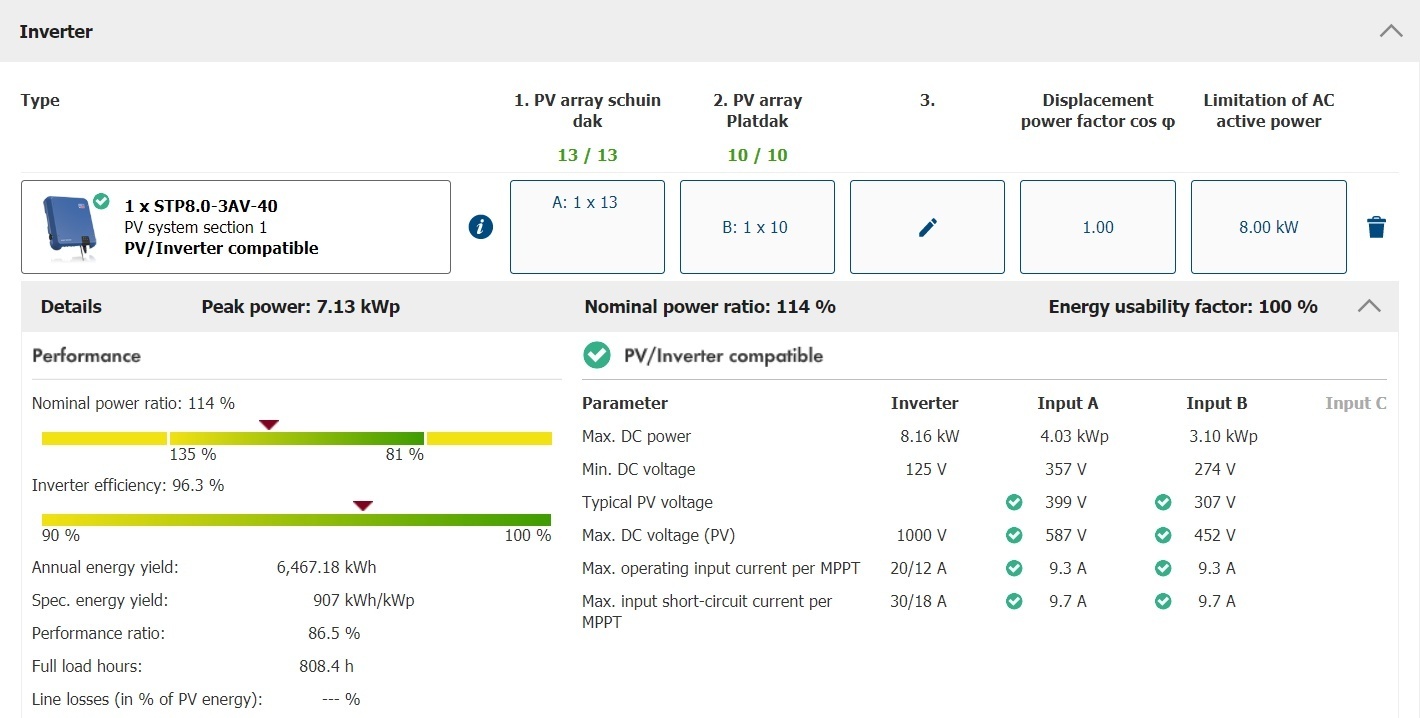

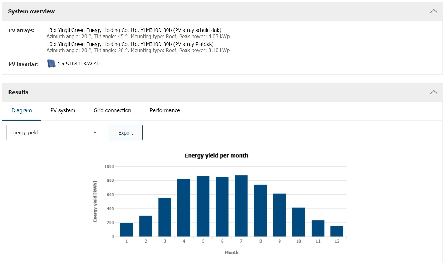

Met 'laatste plan' bedoel ik
13 panelen in landscape op het schuine dak en
10 panelen in landscape op het platte dak, zoals AUijtdehaag opperde.
Afbeeldingslocatie: https://tweakers.net/ext/f/ugnxCiHZTSvHWXtH6Ba6IZ1h/full.jpg
Ik heb dat plan ingevoerd in Sunny-Design.
Afbeeldingslocatie: https://tweakers.net/ext/f/Tt6l8tyYmR3xs2e9AVM2drra/full.jpg
Afbeeldingslocatie: https://tweakers.net/ext/f/mdIPvlJEEVFyDoluMunSxT6s/full.jpg
Het zal nog wel verbeterd kunnen worden, maar ik zie nog even niet zo gauw hoe dan.

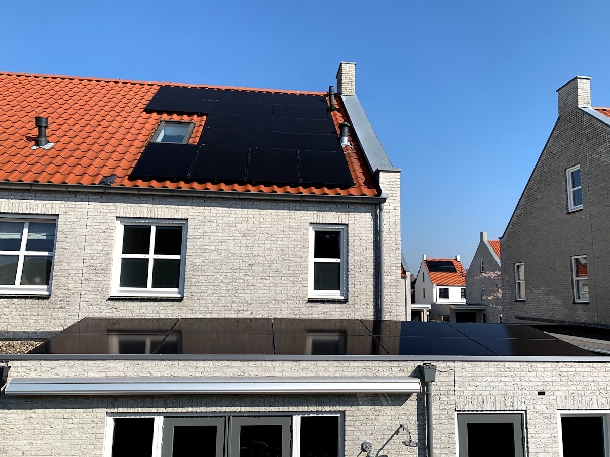

Even een laagje stof hier van af blazen, want inmiddels ligt het dak vol en het resultaat wilde ik hier toch ook even delen! Afgelopen dinsdag is Daniël van Sun-solar de panelen komen leggen.
Daarnaast is ook de meterkast aangepast naar een 3fase aansluiting.
Deze setup is het geworden:
24 (14 + 10) x Yingli Solar Mono 340Wp full black shingled op een Growatt 8000TL3
Plaatje (van bovenop de overkapping, anders zie je die 10 panelen op het platte dak niet ;) :
Afbeeldingslocatie: https://tweakers.net/i/WQ91rtXo8PeGasZes7dXXLxQES8=/800x/filters:strip_icc():strip_exif()/f/image/51FbIu3IRKgi8ttj4moVTXue.jpg?f=fotoalbum_large
ToDo:
BTW terug vragen
En nog de data automatisch naar PVoutput sturen en dan ben ik voor nu even klaar! (los van elk uur even kijken hoeveel ze opgebracht hebben natuurlijk ;) )
@FD2 @migjes @onetime @AUijtdehaag @jacovn @Rol-Co Dank voor alle adviezen, die hebben enorm geholpen!! _/-\o_ _/-\o_
