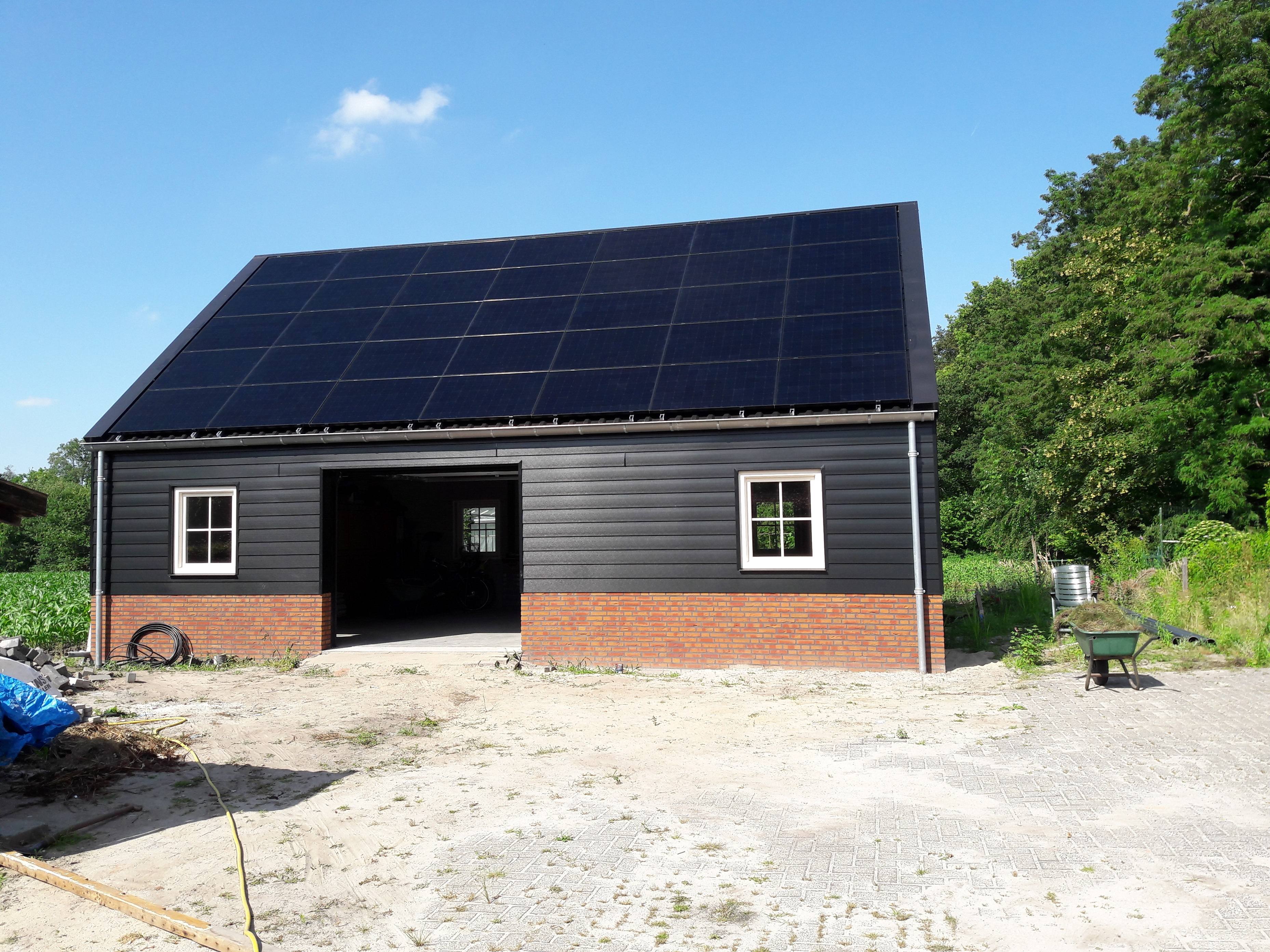

Ik wil op de Z/ZW kant van mijn dak 44 PV panelen plaatsen, 4x11 panelen.
Dit om de warmtepomp te voorzien van voldoende power, en om de rekening omlaag te krijgen 8)
Het dak is redelijk steil, 60 graden.
Om het esthetisch mooi te houden wil ik best wat extra's betalen zodat het dak wordt voorzien van mooie full black panelen.

Mooi, als het dak dan ook nog iets hoger is en zuid gericht staat zal de schaduw als bijna rechte lijn over je dak komen.
Als je nu foto’s maakt van je eigen dak met de schaduw van buurhuis om zeg 10:00, 11:00, 12:00, 13:00 etc dan kun je wel een inschatting maken hoeveel de schaduw stijgt per maand (je zit nu al aardig op weg naar laagste punt natuurlijk)
Hoe plan je de 4x11 panelen ?
Als dat in portrait is gaat een horizontale schaduw gelijk een hele rij panelen uitschakelen als de schaduw er een beetje op komt.
Met bijvoorbeeld die Sunpower P19 zou dat in 3 delen gaan.
Als je panelen in landscape plaatst kunnen alle panelen in 3,4,5,6 banen omgaan met schaduw.
Met 11 stuks in portrait zou je dak zeg maar 12 meter lang zijn. En met 4 rijen hoog een meter of 7 hoog
Met een max 1.7 meter paneel zouden er in landscape 7 passen en dan 6 rijen boven elkaar.
Dan kom je op 42 panelen.

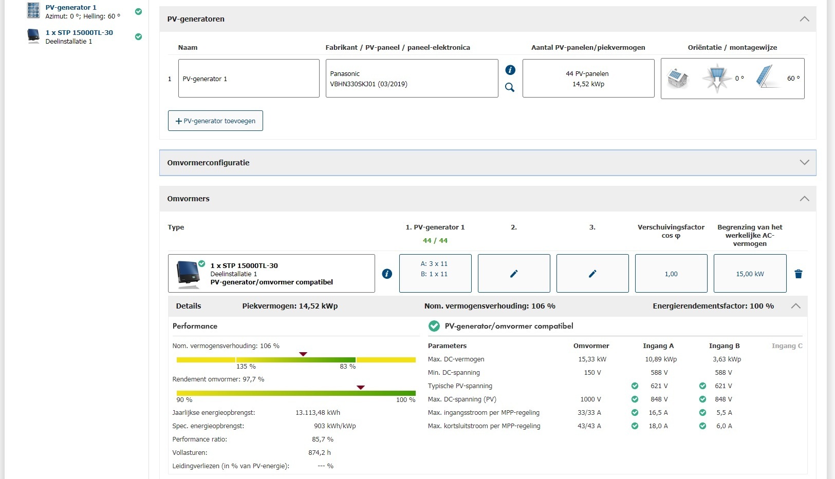

Als je 60 cel panelen hebt is de Vmpp vaak rond de 33 volt, met een 15 kW 3 fase string omvormer heb je bij een SMA 600 volt nodig wat dan 18 panelen zijn.
11 in portrait worden dan 2 strings van 22 panelen ~726 volt
7 in portrait worden of 2 strings van 3x 7 panelen = 21 panelen. ~693 volt
Of 3 strings van 2x 7 = 14 panelen ~ 462 volt
Edit: de Sunpower p19 hebben een Vmpp van 44.7 volt.
Dan heb je dus strings van 600/44.7 = 14 stuks nodig. Dat zou met de 42 stuks in landscape mooi uitkomen.
Dus 2 rijen 7 boven in een string, en 2 rijen 7 onder in een andere string.

Topic starter kan ook panasonic hit kuro overwegen.
Die doen iets van 58 volt Vmpp dus dan kunnen er 4 strings van 11 parallel op zijn dak en zit je netjes rond de 600 volt..

Sunpower P19: 1690 mm x 998 mm Vmpp 44.4 volt https://www.sunpower.nl/s...nce-paneel-p19-blk-du.pdf
LG: 1686 mm x 1016 mm Vmpp 31.5 volt https://www.lg.com/nl/dow...82061/CT20182061_2486.pdf
Panasonic hit kuro:1590 mm x 1053 mm Vmpp 59,2 volt https://eu-solar.panasoni...J01_KURO_Datasheet_NL.pdf

Ik heb updates met foto's eindelijk, bijna geen zon gezien:
Members only:
w00t
  • ApC_IcE
  • Laatst online: 20-11 13:51
ApC_IcE
Aan elk einde zit een begin
Als ik het zo inschat is er om 11.00 een bouwkraan te zien die daar niet vast staat voor de rest van de levensduur van de panelen.
Ik als hele grote Solar Edge fan zeg dat hier optimizers niet nodig zijn voor de schaduw.
De schaduw is namelijk nu met deze lage zon al erger dan tijdens de maanden waar het om draait.
Sorry jongens maar 10-15% uitval is wel erg hoog hoor. Er is alleen een productieprobleem met p405 optimizers geweest. Daar hangt iedereen nog aan.
Dat is niet meer van deze tijd.

Kijk, is wel handig als je de GPS coordinaten in de jpg laat zitten :-)
https://ufile.io/mtcautox
Je zit dus op exact 190 graden en lijkt geen last te hebben van de kolom van de buren en nog minder schaduw als gedacht !
:+ , ik dacht door de jpeg's te verkleinen dat Apple het er wel uit zou halen. Good to know hehe.
Bedankt voor de animatie, ziet er goed uit, en komt ook heel betrouwbaar over. De schaduwvlakken komen me bekend voor. Well done :*)

Nu weet ik ook direct waar ze alle grafieken van hebben in de offertes, die komen van Sunny design :)
Nu weet ik niet of ze daar ook door beinvloed zijn, maar de config generator geeft aan dat STP-15000TL-30 het beste zou zijn. Ook qua rendament, opzich ook logisch.
Maar dan zit je met het probleem dat je alleen 2 strings kan hebben voor A en B. Dus 2x22 panelen. Toch?
#1
Pro's STP-15000TL-30
Hoog rendament
Maar 1 omvormer
Cons:
Eventueel problemen met de groep in de meterkast, of zal het wel loslopen?
Schaduwval?
#2
1x [X] STP4.0-3AV-40 en 1x [Y] STP10.0-3AV-40
De bovenste 2x 11 panelen komen op de [Y] op B, en 7 panelen komen op de A
De onderste rij panelen + 5 panelen van de laag erboven komt op [X] op A||B
Pro's
Eventueel meer opbrengst
Past goed in de meterkast, maargoed, ook twee groepen. En eventueel lastig om naar de meterkast te komen.
Cons

En als ik voor 1 omvormer zou gaan, de STP 15000TL-30? Is volgens Sunny design de beste optie.
Dan maar een 3x20A zekering in de meterkast. Ook de MTBF is lager omdat het maar 1 component is.
Ik zit dan alleen met de strings. 2x22 is 983V waar 1000V de max is. 2x22 past dus perfect, maar zou op dagen zoals deze ervoor zorgen dat 1 string niet optimaal werkt. Of zal ik de onderste string van optimizers voorzien? Of 1 optimizer per 2 panelen?

Je hebt een online tool: https://www.sunnydesignweb.com/sdweb/#/
Kies nieuw project, vul lokatie gegevens in, en ga naar de configuratie van de PV installatie.
Die zal aangeven of iets wel of niet mag/kan.

Ik raad je aan om nog een paar foto’s na 15:00 te maken hoe die schaduw verder beweegt, om dan daar de 5 extra p370 units te plaatsen. Als de zon zakt beweegt de schaduw schuin omhoog. Dat is links onder naar rechtsboven op je dak. Dus de schaduw is dan iets van onderste rij en de resterende 5 aan de rechter kant, iets van 3 in de rij boven de onderste en dan 2 in de rij daarboven (aan de rechter kant)

Op je foto van 15:00
Afbeeldingslocatie: https://tweakimg.net/g/forum/templates/tweakers_ng/html/showimage.html?https%3A%2F%2Ftweakers.net%2Fext%2Ff%2Fi8RwSc497UzH12JrcEJYkOc4%2Ffull.jpg
zie je dat de schaduw omhoog komt. Die gaat zich meer naar rechts boven bewegen, schuine lijn naar de nok punt. Als die panelen zijn dan geheel of gedeeltelijk in de schaduw.
Ik zou zo veel mogelijk die panelen in een string duwen en de andere panelen in een andere string.
Nogmaals, een schaduw paneel remt een ander paneel in de zon af in een string. Dat is niet wat ze adverteren, maar in de praktijk is dat wel zo. De stroom door schaduw paneel is hetzelfde als een zon paneel per definitie, zo werkt het systeem. Dus als een schaduw paneel 10 watt doet en en zon paneel 80 watt (we zitten in November einde van de dag dus zo veel zal het niet eens zijn) dan is de stroom gelijk.
Hoe veel de stroom is hangt af van alle panelen in de string en welk vermogen ze samen produceren.

Maar nogmaals het is nu November met laag staande zon, voor 4 van de 12 maanden heb je denk ik wat schaduw. Maar echt veel geld meer hoef je er niet in te steken met een aantal P404 en als je ze dan slim inzet en niet de ' makkelijke manier' neemt om het gewoon in 2 x 22 te hakken.
Blijkbaar heeft de aanbieder al gemeend 1 string van 16 te moeten maken en de ander van 28.
Hij zal dat ook doen vanwege de schaduw neem ik aan. Hij kan dan 11 van de onderste rij, en nog 5 uit de rij erboven nemen.
Ik zou wachten op zonnige dag en om 15:00, 15:15, 15:30, 15:45 en 16:00 nog een foto maken.
Dan zie je de schaduw baan op het dak.
Dan moet je volgens mij zo veel mogelijk in die schaduw in een string zetten en maar accepteren dat die dan op gegeven moment niets meer levert (als er een aantal panelen te veel in de schaduw komen)
De andere keuze is 2 string met allebeide paar panelen in de schaduw. Maar stop het in een excel file en kijk maar eens hoe veel impact een schaduw paneel heeft op zon paneel bij Solaredge.
