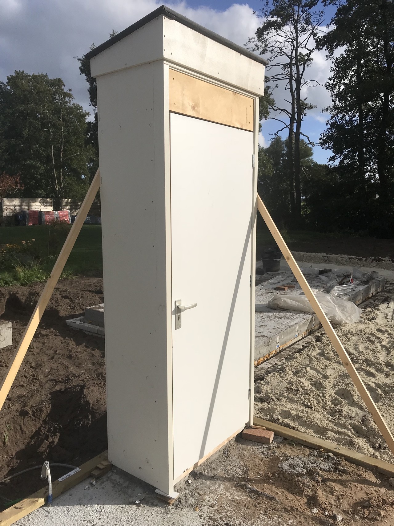

  • buiter
  • Laatst online: 21:00
Ernemmer schreef op woensdag 5 september 2018 @ 21:59:
Ik denk van niet, omdat ze elektra alleen aansluiten in een huis wat je af kan sluiten en als er alleen een meterkast staat is dat niet echt af te sluiten. Ook mogen de meter en leidingen niet bevriezen en dat is zonder huis om je meterkast redelijk moeilijk te doen.
Een update: het is in één keer gelukt!
Deze meterkast is afgelopen vrijdag door a.hak aangesloten:
Afbeeldingslocatie: https://tweakers.net/ext/f/Umo4H2nJH35i7DMrsRFgQH6j/full.jpg
  • Ernemmer
buiter schreef op zondag 30 september 2018 @ 10:24:
Grappig, ik had niet gedacht dat ze dit zouden doen, wel mooi dakje er op :D
[ Voor 3% gewijzigd door Ernemmer op 30-09-2018 10:29 ]

  • FireStarter
  • Laatst online: 05-11 16:51
Ik mis alleen de brievenbus. En ik ben benieuwd naar de WOZ _O-
w00t

Hierbij weer een update van onze woning.
Members only:

Nou, eindelijk begonnen. De palen zitten in de grond *O* *O*
Members only:
[ Voor 3% gewijzigd door Maverick op 18-12-2018 20:27 ]

Heien met een pand zo dichtbij? Dat je dat aandurft.

Ik zou kortere palen nemen en die dan onder 45 graden laten afsteunen op de fundering van de buren, veel goedkoper :+, trouwens, op de foto staat het huis van de buren al scheef ;)

CrashOne schreef op dinsdag 2 oktober 2018 @ 14:07:
Is mijn pand toch niet? :P
Aannemer heeft gister opname gedaan binnen en is volgens mij verzekerd voor evt scheurvorming bij onze buurman. Hij zal het vaker zo gedaan hebben denk.
Zoals je ziet zijn ze wel erg vroeg begonnen vanochtend, dus ze werden wel gewekt geloof ik. Was in de wijde omtrek te horen zei m'n vrouw die was gaan kijken.

Hier in de buurt is het foutgegaan, een rij met twee-onder-een-kappers en een vrijstaand huis met schuren. Dat heeft best nog wat gezeik opgeleverd. Vandaar dat ik het best een risico vind.
