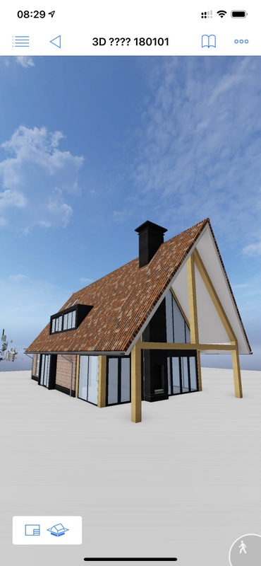

Verwijderd schreef op woensdag 7 april 2021 @ 20:04:
Dan heb je geen grote raampartijen op zuid of oost, want dan kun je ontwerpen tot je een ons weegt, met een nieuwbouwhuis moet dat dicht in de zomer. En laten mensen bij nieuwbouw nu vaak de esthetiek van grote raampartijen mooi vinden.
Je wil directe lichtinval van de zon voorkomen in de zomer. Dat kan prima met een overstek of een begroeie pergola.
Afbeeldingslocatie: https://tweakers.net/i/Qa6mK_lN5Zc0fsAkNKCmdOn4_jI=/800x/filters:strip_icc():strip_exif()/f/image/grHx0N3fauzTMGOo2RHlI8DB.jpg?f=fotoalbum_large
Of vind je deze raampartijen dan te klein? :?

Stefke
Dat heeft nogal implicaties als je een schuurwoning wil. Dit soort overstekken kan (zwart/wit gesteld) alleen bij een blokkendoos. Nu vind ik dit huis op zich wel mooi, maar wij waren bijvoorbeeld verplicht een zadeldak toe te passen. Wordt wel een enorm dak dan...
Karp schreef op donderdag 8 april 2021 @ 08:19:
Goh er is 1 plaatje dat voldoet aan bepaalde eisen. Ten eerste ga je mij niet wijsmaken dat de woning op dat plaatje niet alsnog retewarm wordt zonder aanvullende maatregelen. Ten tweede, je bent nogal afhankelijk van je kavel of gemeentelijke eisen. Ga maar eens zo'n voorzijde ontwerpen als je daar zuid hebt, binnen de eisen van de gemeente.
Slim ontwerpen ben ik helemaal voor, maar de opmerkingen soms dat je met een ontwerp alles kunt oplossen neem ik met een korrel zout. Je beperkt hooguit zaken en optimaliseert andere zaken.

Verwijderd schreef op donderdag 8 april 2021 @ 09:13:
De lange kant is voorzien van lamellen of jalouzieën, op de foto kun je de geleidedraden en de ingebouwde cassetes zien. Ik denk dat een bijzonder effectief ontwerp is, qua warmtehuishouding.
Een goed ontwerp houdt rekening met de mogelijkheden en onmogelijkheden van het kavel. Een goed ontwerp haalt het maximale eruit. Geen raampartijen op zuid (indien mogelijk) is een gemiste kans.
