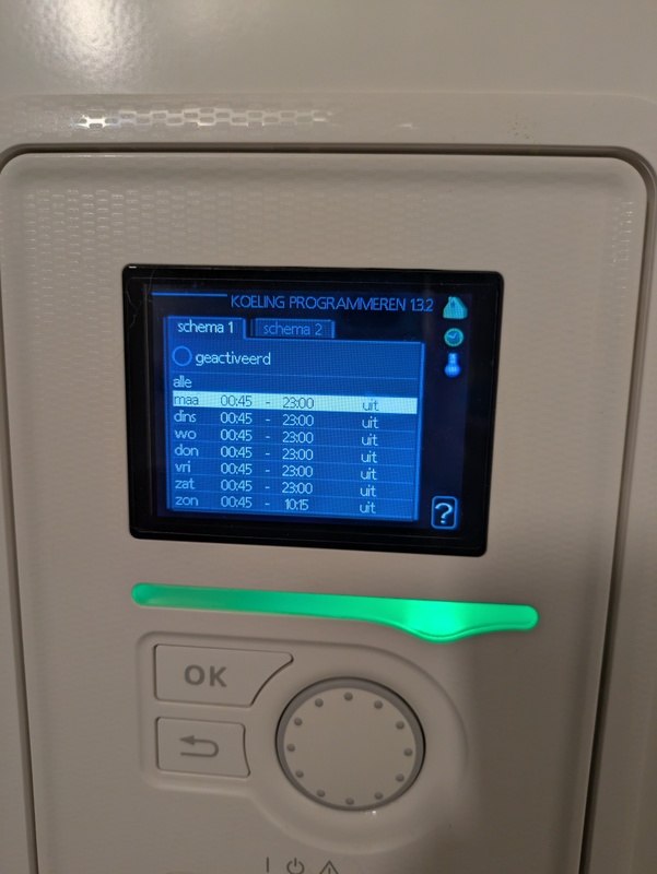

Patox schreef op maandag 19 oktober 2026 @ 08:31:
Ik werd vanmorgen wakker met nog 1 minuut warm water... Dus Smart Control werkt nog steeds niet lekker. Moest weer boosten..
SPA warm water staat op Opslaan.
Ik heb voor sww nu Smart Control uit gezet en naar medium gezet, dan heb je onder de Spa instellingen nog alleen aan en uit. Dan houd hij denk ik alleen nog rekening met dynamische prijzen. Ik had eerst pv, Smart Control en SPA aan dat werkt elkaar misschien tegen. Ben benieuwd of er nu logischere momenten worden gekozen met lage dynamische prijzen.
@jurgen purgen waarom block je sww in de nacht? In de winter zijn er toch juist goedkopere momenten in de nacht met dynamische prijzen. Ik heb hier geen schema’s heeft dat verder voordelen.
[ Voor 4% gewijzigd door TheMystery op 19-10-2026 11:05 ]
  • jurgen purgen
  • Registratie: Maart 2022
  • Laatst online: 22:37
TheMystery schreef op maandag 19 oktober 2026 @ 11:04:
Mijn dochter slaapt naast de ruimte waar de wp en accu staan. En ik had eerst het idee dat het misschien storend zou zijn, maar zij gaf later ook aan dat ze in weekenden, als ze uitslaapt, er ook geen last van heeft. Nu staat het zo en is het eigenlijk wel ok.
SWW-productie vooral op pv door het zongebruik schema. En dynamisch heeft meer betrekking op de verwarming vd woning. Dus vooral bufferen of blokkeren. SWW start zoals je zag ik de ochtend zodra de zon opkomt en dan ook naar 54°C. In de zomer met nog genoeg opwek in het midden vd dag zelfs naar 72°C. Met deze standen kom ik de nacht weer uit.
Ik ben uiteindelijk op deze schema's uitgekomen om het werk op bepaalde delen vd dag te regelen zonder dat we last van het geluid hebben. Wat eigenlijk dus best mee bleek te vallen. De Nexis maakt meer geluid.
[ Voor 11% gewijzigd door jurgen purgen op 19-10-2026 14:25 ]

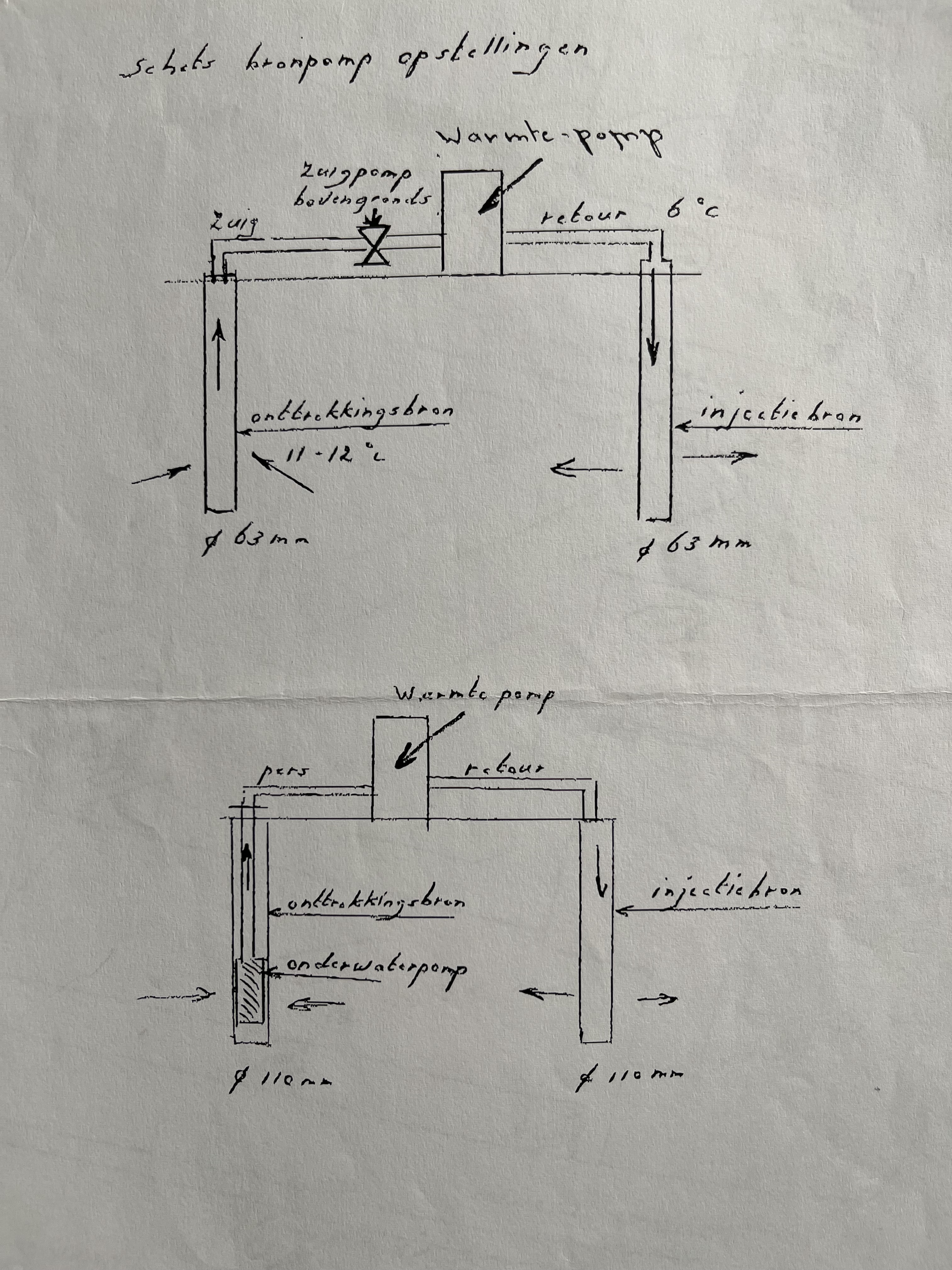

Wij hebben sinds 2009 een lucht/water warmtepomp (Mitsubishi Zubadan) van 11 kW.
Deze is door een aantal oorzaken (veel) te groot. Volgens een warmteverliesberekening van onze woning zou nu 5 kW genoeg zijn (bij -10°C). Dat wordt ook nog eens bevestigd door de warmtemeter die ik in mijn systeem heb zitten. Ik ben dus wel bekend met de term "pendelen" ;-)
Ik wil de WP dus een keer gaan vervangen, waarbij mijn aandacht erg sterk gericht is op een zo hoog mogelijke SCOP. Er zijn een paar Oostenrijkse fabrikanten van lucht/water-WP's die hele mooie COP's halen, doordat ze de verdampertemperatuur niet 10K onder de omgevingstemperatuur laten komen (zoals min of meer standaard is), maar slechts 3K. Dat betekent natuurlijk een (veel) grotere verdamper en dus een hogere prijs. Logisch.
Maar deze fabrikanten hebben geen kleine lu/wa-WP die voor mij zou passen.
Dus ik kijk nu toch maar eens naar een bodem warmtepomp. Ik denk met gesloten bodemlus.
Gewoon met grondwater zou me ook prima lijken, maar bij ons zit hier nogal wat ijzer in het grondwater en dat lijkt me een onoverkomenlijk probleem te worden (ivm vervuiling van de platen WW).
Ik ben niet zo goed thuis in de wa/wa-WP's of brine/wa-WP's.
Ik ken natuurlijk wel een aantal merken , die hier ook regelmatig voorbij komen.
Maar gezien mijn wens van een hoge SCOP zou ik aan jullie willen vragen: zijn er bepaalde merken en types waar ik dan specifiek naar zou moeten gaan kijken?
Helaas vind ik vaak de info op websites zeer beperkt. Ik zie graag gedetailleerde technische gegevens.
Het liefst zou ik de WP zelf installeren. Heb ik met de huidige ook gedaan (behalve F-gassen). Bron moet ik natuurlijk laten boren. Maar de meest installateurs staan er niet om te springen.
Ik vind de prijzen van de installateurs in het algemeen onrealistisch hoog. Ze willen (bijna) allemaal binnen twee jaar in een grote AUDI of Mercedes rijden. UIteraard wordt de prijs mede opgedreven door de subsidies (die voor jou bedoeld waren, maar nu [via de te hoge prijzen] in de zakken van de installateurs verdwijnen).
ter info: we hebben een energieplus huis. Na 1-1-2027 wordt het door de afschaffing van de salderingsregeling natuurlijk financieel minder interessant, maar energieplus blijft het. We rijden er zelfs nog ca 30.000 km/jaar van met de EV. Uiteraard overal vloerverwarming (Max. Ta 32°C) en ventilatie met WTW (dat hadden we al standaard in ons huis uit 1987).
Voor details, zie: website

Als je een gesloten bodem/water systeem aanschaft (meest gebruikelijk) heb je geen last van ijzer in het grondwater.
De beste onderling vergelijkbare gegevens vind je op de EU site met energielabels van apparaten: https://eprel.ec.europa.eu/screen/product/spaceheaters (kies even je voorkeurstaal rechtsboven in de pagina). Je kunt daar de productfiches vinden die op gestandaardiseerde wijze de vermogens en (S)COP vermelden.

@Zwerius
Als je schrikt van deze kosten, kan je beter een L/W systeem op maat kopen. W/W vraagt gewoon een grotere investering.
Gebruik kan zuiniger zijn en in de winter een hogere aanvoertemperatuur aan de bronzijde hebben.
Subs "verdwijnen" niet in de zak vd installateur. Die krijg je om jou als consument te ondersteunen in de kosten. De kosten zitten dus in de kunde en kennis vd installateur.
Het is geen Bonus achteraf.

Nu het stookseizoen weer op gang begint te komen zijn we hier ook alles even langs aan het lopen om de boel winterklaar te maken. Even een schets van de huidige situatie (opgeleverd omstreeks 1999 gasvrije nieuwbouw):Staat dus al 26 winters te knorren, echter beginnen de jaren wel duidelijk te tellen en knort één van de compressoren inmiddels wat harder dan de andere (vermoed een versleten lager). Gaat om de warmtepomp die altijd als eerste aanspringt en dus de meeste draaiuren heeft, afgelopen weekend hebben we deze volgorde omgedraaid om zo de levensduur wellicht nog wat te verlengen.
Verder draait de boel sinds plaatsing eigenlijk praktisch zonder onderhoud, wel ontdekte we onlangs dat één van de twee expansievaten het heeft begeven. Eigenlijk is het meer een wonder dat de andere het 26 jaar later nog altijd doet. Gezien de leeftijd van het systeem dus reden om alles eens op een rijtje te zetten en langzaam aan te oriënteren op hoe een eventuele opvolger eruit zal zien.
Daarbij kwamen verschillende vragen naar voren die ik jullie graag voorleg:
Nog even wat begeleidende informatie, het betreft een woning met bedrijfsruimte dus eigenlijk altijd iemand aanwezig, veel warmteverlies (~75% gevel glas, binnentuin (4mx5m) met plexiglas schuifdak en enkel glas naar woning. Weinig deuren in woonvertrek. Bedrijfsruimtes voorzien van L/L split units (2 buiten/4 binnen). Buffervat in serie tussen warmtepomp en de vloer.
  1. Wel of geen buffervat?
    • Hij staat er natuurlijk al, maar zonder is efficiënter en het is helemaal zonde als die ooit vervangen moet worden in een nieuwe opstelling (geen idee hoe lang zoiets goed blijft).
  2. Zone/na regeling behouden en/of integreren?
    • Omdat er veel glas is en weinig zonwering wordt het denk ik heel lastig om zonder zone regeling de boel op temperatuur te houden, op dit moment wordt deze regeling verzorgd door Home Assistant, zijn er warmtepompen die zelf aan zone regeling doen, zodat er geen buffervat noodzakelijk is, anders zal er in ieder geval één groep altijd open moeten blijven staan lijkt me?
  3. Losse warmtewisselaar voor passieve koeling behouden?
    • Op dit moment worden ieder seizoen de kleppen nog handmatig omgezet, wat zijn de ervaringen met geïntegreerde koeling of door fabrikant geleverde oplossingen, kunnen die automatisch of op afstand wisselen tussen verwarmen/koelen?
  4. SWW integreren of aparte oplossing behouden?
    • Zo'n ventilatie warmtepomp werkt op zich prima, maar ook die is inmiddels ruim 26 jaar oud dus zal ook op 'n gegeven moment aan vervanging toe zijn. Deze staat wel 10 meter verderop en op een andere verdieping, dus dat lijkt me geen ideale afstand tussen de warmtepomp en een boiler-vat.
  5. Benodigde vermogen?
    • Ik gok dat we iets terug kunnen in vermogen, enige wat wellicht wat meer zou vragen is een aanbouw van 55m2 en eventuele toevoeging van SWW, daartegenover staan echter de extra split units en een lagere doel temperatuur door een modulerende pomp.
  6. Cascade of enkele unit met hoger vermogen?
    • Ik neig naar twee units, groter modulerend bereik en bij eventuele storing mogelijk nog verwarmend vermogen.
  7. R290
    • De units staan nu in de kelder, er is per warmtepomp een 100mm buis aanwezig die met een ventilator eventuele gassen afvoert, is dat volgens de huidige regelgeving voldoende of valt R290 voor warmtepompen van dit formaat in een kelder momenteel af (zonder uitgebreide verbouwingen te hoeven doen)?
  8. COP W10/35
    • Bij het bekijken van wat warmtepompen die momenteel aangeboden worden zag ik dat het niet populair is om de COP weer te geven bij W10/35, nou is het als ik het goed begrijp niet zo dat twee warmtepompen met dezelfde L0/W35 ook dezelfde COP hebben bij L-10/W35, ik neem aan dat die de andere kant op dus ook nogal een verschil kan maken?
  9. Verdelers vervangen?
    • Heb nu onder andere nog 3 oude WTH LTS verdelers, is dit een gevalletje als het werkt dan werkt het? Of is het wachten tot er eentje doorroest? Grootste probleem met vervangen zou in ieder geval al zijn dat bijvoorbeeld de nieuwe modellen van WTH de aanvoer en retour slangen dit op de zelfde hoogte aansluiten.
  10. En dan als laatste vraag waar zijn de warmtepompen te krijgen voor 8695,- fl. ex 17,5% btw

flippy schreef op zaterdag 18 november 2023 @ 17:36:
als je echt dapper bent kan je gewoon zelf een fequentieregelaar op de compressor zetten en aansturen via een arduino of zo.
Alvast bedankt, mocht ik nog iets over het hoofd gezien hebben, schroom niet om het te laten weten!
  • flippy
flippy
Alle rechten voorbehouden.
die siebels zijn van 2000 of zo. die daar kan en wil je niks meer mee, vervangen voor het echt stuk gaat. welk koudemiddel je het mee vervangt is niet relevant. repareren wil je niet echt doen. die orginele compressors kan je alleen nog vervangingsnummers voor krijgen dus dat word drama om dat erin te krijgen. helemaal met propaan, dat vereist wat kunde om niet te vernachelen. je moet echt iemand hebben die weet waar dien mee bezig is maar je gaat echt geen bedrijf vinden die garantie gaat geven op werkzaamheden aan een machine van 25+ jaar oud tenzij dat bedrijf Picobello B.V. is.
ik zou wel wat aandacht besteden aan je bron. welke temperaturen haal je aan de bronkant en wat is de deltaT over de machine. en dan niet de temperatuur van oktober maar die van februari. je COP is gebaseerd op het verschil tussen je bronzijde en je afgiftezijde. dus een warmere bron is effcienter. pompvermogen verhogen is vrijwel altijd nodig. je hoort een dT te hebben van 5 graden terwijl de machine op 100% capaciteit draait.
ik zou het waterzijdig wel aanpassen puur om de efficentie te verhogen. de boel ombouwen naar pomploze verdelers en een variabele pomp die stuurt op drukverschil. dus die gaat harder naarmate er meer groepen opengaan. dat zal je een berg stroom besparen. ook qua leidingwerk aanpassen dat de transportpomp direct word gevoed van de warmtepomp en alleen overtollig water naar het buffervat gaat. dat zal ook weer beteken dat je een paar graden van je aanvoertemperatuur kan halen.
tank is volgens mij niet van RVS, dus pak die svp ook mee. die wil je vervangen voor die doorrot, niet erna.
koeling zou ik gewoon automatieren met wat kleppen en home assitant. dat in de warmtepomp integreren kost je een sloot meer. zelfde geld voor stooklijn, die wil je wel kunnen aansturen met HA om die zo effcient mogelijk te krijgen. zorg dus dat je modbus aansturing hebt op de machine.
ik zou gewoon een atlantic explorer of een calypso split neerzetten voor je SWW.

flippy schreef op zaterdag 24 oktober 2026 @ 20:03:
Oké, laten we dat achterwege!
De brontemperatuur is ruim in orde volgens mij, februari dit jaar was de laagst gemeten 11.4 °C, absolute dieptepunt dit jaar was 3 april met 11,2 °C. Daarbij is de bron volgens mij zwaar overgedimensioneerd, de brompomp draait momenteel op ~35% van z'n maximale vermogen (alsnog 500W), en daarmee is de maximaal gemeten dT over de warmtepompen 2,8 °C (beide units minimaal 30 min+ aan) bij een aanvoer van 14,8 °C er een retour van 12,0 °C. Als ik de gebruiksaanwijzing erop nasla zou dat inderdaad hoger mogen zijn, bij deze brontemperatuur een dT van 4,2 °C en met de brontemperatuur aan het eind van het stookseizoen een dT van 3,8 °C. Maar wil de pomp niet te langzaam zetten want dan komt er volgens mij lucht in de pomp omdat 'ie te groot is voor hetgeen waar die gebruikt wordt (ook vervangen dus).
De verdelers zijn gelukkig al pomploos (alleen 3 van de 4 zijn dus vrij oud), en de circulatiepomp stuurt inderdaad aan op drukverschil, ook antiek overigens (GRUNDFOS UPE Series 2000) dus een nieuwe zal qua verbruik haast door de helft gaan vermoed ik?
Een (nieuw) buffervat zou dan inderdaad in parallel moeten komen te staan in plaats van nu in serie.
Super bedankt voor de antwoorden, dit ga ik meenemen!

JCS schreef op zondag 25 oktober 2026 @ 09:57:
[...]De verdelers zijn gelukkig al pomploos (alleen 3 van de 4 zijn dus vrij oud), en de circulatiepomp stuurt inderdaad aan op drukverschil, ook antiek overigens (GRUNDFOS UPE Series 2000) dus een nieuwe zal qua verbruik haast door de helft gaan vermoed ik?
die pomp moet je ook variabel maken. die moet je instellen op een dT van 4 met een minimale snelheid die voldoende is om 1 compressor een dT te geven van ongeveer 2 graden als basis. de moderne grundfoss pompen kunnen dit.
500W bronpomp is belachelijk veel voor jouw installatie.
te hard pompen geeft eerder luchtbellen dan te langzaam. zolang je maar de pomp langzamer zet en niet aan debietkranen gaat draaien.
en er zijn meer merken dan alleen siebel. maar met modbus kan je als het goed is alles aansturen. je moet vragen naar de modbus tabellen voor aansturing via GBS. niet zeggen dat je aan het klooien bent met HA. gebruik altijd de term GBS voor zulke vragen. alsje die lijst hebt kan je met een modbus print koppelen aan HA en die commandos in HA zetten voor directe aansturen. je kan dan ook op procent het vermogen begrenzen bijvoorbeeld om doorschieten te voorkomen als er maar een par groepen openstaan.

flippy schreef op zondag 25 oktober 2026 @ 10:37:
die pomp moet je ook variabel maken. die moet je instellen op een dT van 5 met een minimale snelheid die voldoende is om 1 compressor een dT te geven van ongeveer 2 graden als basis. de moderne grundfoss pompen kunnen dit.
Die GRUNDFOS is puur voor het vloerverwarmingscircuit (dus warme zijde), die doet overigens ook vrolijk 200W als alle groepen open staan, maar denk dat een nieuwe pomp zuinigere pomp hetzelfde werk met max iets van 100W zou moeten kunnen doen. (elke warmtepomp heeft dan ook nog een klein pompje voor de eigen circulatie naar de buffertank, dus de COP is hier ondanks de brontemperatuur niet geweldig)
Voor de bron (koude zijde) staat er nog een andere pomp, degene die momenteel op 500W draait (een DAB K 30/100 T), die kan zeker nog wel iets langzamer (hoewel de fabrikant vind van niet), maar lager dan 300W durf ik niet te gaan. In de zomer voor koelen stuur ik die variabel aan, maar ik heb al wel eens gehad dat de circulatie stil viel en enkel weer op gang was te krijgen door de pomp op vol vermogen te zetten. Dit leek me niet zo gezond voor de pomp dus vandaar dat ik nu liever wat marge hou qua vermogen, maar hij moet absoluut vervangen worden voor pomp die een lagere circulatie aan kan want dit is inderdaad zwaar overdreven.

  • Gwaihir
Gwaihir
@JCS Die extra pomp aan bronzijde, met een dergelijk verbruik: heb jij een open bron?
En ik denk niet dat je het verbruik van een op drukverschil gestuurde circulatiepomp nog door midden hakt door 'm te vervangen. Waarom? Hij doet toch alles al net zoals de nieuwe?

Gwaihir schreef op zondag 25 oktober 2026 @ 14:01:
Open bron inderdaad:
JCS schreef op zaterdag 24 oktober 2026 @ 19:45:
  • Open bron (begin stookseizoen ~14 °C eind ~11 °C)
Tweevoud, ten eerste gaat het om een GRUNDFOS UPS 32-60 180 en als ik daar de datasheet van bekijk staat daar een maximaal vermogen van 90W voor (zelfde staat ook op de pomp zelf) terwijl ik ruim het dubbele meet, maar wellicht komt dat door de modus?
edit: (Whoeps, twee pompjes door elkaar heen gehaald, de UPS zit aan de warmtepomp vast, voor de vloerverwarming gaat het om de UPE 32-80 180, die heeft gewoon een maximaal vermogen van 250 W. Onderstaande geld nog wel:
Ten tweede heeft de tijd niet stil gestaan, als ik de vermogens van die pomp vergelijk met die van een nieuw vervangend model MAGNA3 32-60 dan kom ik op ongeveer op de volgende cijfers:
m3/uurhoogte (m)W (oud)W (nieuw)
0,55,511643
1,0512345
1,54,312944
4,0112627
Waarmee ik tot de conclusie kom dat deze voor hetzelfde werk ongeveer winder dan de helft van het vermogen verbruikt. Maar het kan zijn dat ik de grafieken verkeerd interpreteer en ernaast zit!

JCS schreef op zondag 25 oktober 2026 @ 14:58:
Tweevoud, ten eerste gaat het om een GRUNDFOS UPS 32-60 180 en als ik daar de datasheet van bekijk staat daar een maximaal vermogen van 90W voor (zelfde staat ook op de pomp zelf) terwijl ik ruim het dubbele meet, maar wellicht komt dat door de proportionele modus?
0,55,57843
1,058245
1,54,38544
4,019227
Waarmee ik tot de conclusie kom dat deze voor hetzelfde werk ongeveer de helft van het vermogen verbruikt. Maar het kan zijn dat ik de grafieken verkeerd interpreteer en ernaast zit!

... Helaas heb ik geen documentatie over de diepte van de twee putten dus blijft het een beetje gokken qua hoe het ooit gedimensioneerd is.
Er is een (kleine) kans dat de gegevens (achteraf) toch in een centrale registratie terecht zijn gekomen. Dat geldt voor gesloten systemen sinds ca 2013 maar ik weet niet of open systemen al langer meldingsplichtig waren.
Je kunt een pogingwagen op https://wkotool.nl/ . Zoek je eigen huis op en kijk of er een gekleurd bolletje bij staat. Daar kun je op klikken om algemene informatie over de put op te halen. Mogelijk kun je met de identificatie ook nog meer info via deze website te weten komen. Hieronder als voorbeeld een hotel met 2 'haal'-bronnen (direct naast het gebouw) en 2 'retour'-bronnen. Bij de info zie je niet de diepte maar de capaciteit en maximale volume per jaar.

Yes bedankt! Helaas was het in het vorige millennium nog het wilde westen wat dit soort dingen betreft en heb ik onze bron nog nooit terug kunnen vinden in deze en andere tools bij de gemeente/provincie. Enige waar ik mee moet doen is dit plaatje:
Afbeeldingslocatie: https://tweakers.net/fotoalbum/image/7Kh4NknDOv9b33RYB6V2riZ4.jpg
Waarvan het gezien de plaatsing van de bronpomp in onze kelder om de bovenste van de twee uitvoering zal moeten gaan. Daarnaast heb ik nog een plattegrondje waar mogelijk de haal/retour putten geslagen zijn. Maar helaas geen idee over dieptes, of ze bijvoorbeeld in dezelfde laag zitten of dat er een hoogte verschil is.
gegeven je pomp in de kelder zit, kan je niet dieper gaan dan 10m lager dan de pomp... namelijk dat is ~1bar druk (de atmosfeer). Zou je dieper gaan, dan zit je feitelijk vacuüm te trekken met je pomp, en toch komt er geen water naar boven.
Maar als de retourbron lager zit dan de haalbron dan kan het alsnog meer dan 10m zijn, plus de weerstand in de leidingen/warmtepompen.
Enige wat ik momenteel weet is dat het werkt met een pomp die bij het vermoedelijk huidige debiet een maximum opvoerhoogte van 20 m aankan. Nou behaald die dit op maar iets van 30% van z'n maximale vermogen dus ik heb het vermoeden dat de opvoerhoogte van het systeem veel lager is, maar zeker weten doe ik het helaas niet.

bjp schreef op maandag 26 oktober 2026 @ 13:23:
Nee zo werkt het niet het gaat om de grondwaterstand, die zal wel niet veel dieper dan 7 meter zijn, in theorie kan tot 10 meter diepte, maar in de praktijk houd het wel op bij 7 meter. Met een centrifugaalpomp ga je de 9,5 meter diepte echt niet halen, zeker niet met DAB. Bron kan dus best 30 meter diep zitten maar dat maakt niet uit. Even goed helpt de retourbron niet dat je dan dieper kan aanzuigen.
De pomp moet je meer selecteren op de aanzuigdiepte dan de opvoerhoogte, dit aanzuigen vergt veel. Ook zal het niet heel moeilijk zijn de grondwaterstand te achterhalen, daar moet je op selecteren en het drukverlies van de warmtewisselaar.
Ah top, hoogte verschil tussen de putten maakt dus ook niet uit (er van uitgaande dat er geen afgezonderde lagen zijn I guess).
Even gekeken, hoewel de grondwaterstand nu uitzonderlijk laag staat is het nog hooguit 2 meter onder het maaiveld zie ik, dus dat is ten opzichte van een pomp op de vloer van een kelder praktisch 0 meter. Opvoerhoogte kan inderdaad dus negeren, bedankt!

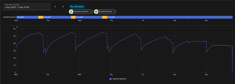

Ik heb een Alpha innotec met geïntegreerd boilervat. Ik loop tegen iets vreemds aan.
De Luxtronik geeft momenteel ongeveer 15 °C tapwatertemperatuur aan, terwijl ik in de badkamer nog gewoon loeiheet water krijg. Dat zou toch niet moeten kunnen? Hij was 58c aan het begin van de avond en het hele gezin heeft gedouched. Dus ook logisch. maar..
Wat ik zie:
● Tijdens het tappen loopt de gemeten temperatuur verder terug.
● Stop ik met tappen, dan blijft de waarde urenlang stabiel.
● Toch blijft er voldoende heet water beschikbaar.
Ik heb de tapwaterbereiding bewust zo ingesteld dat hij pas overdag weer verwarmt ivm zonnepanelen.
Ik vraag me af of dit normale temperatuurstratificatie is, of dat de TBW-sensor niet goed meet. Zou ook de driewegklep een rol kunnen spelen?
Daarnaast heb ik soms het vreemde gedrag dat de gemeten retourtemperatuur van de verwarming ineens van 23 naar 19 °C zakt, terwijl de berekende retour gelijk blijft. Vervolgens gaat de warmtepomp urenlang flink vermogen leveren en wordt de woonkamer veel te warm.
en ook staat de aanvoertemp met deze buitentemperatuur op ruim 34c terwijl de retour 12c lager is. Dat is toch abnormaal? Vannacht ruim 15kw weggestookt
Misschien staat dit los van elkaar, maar ik ben benieuwd of iemand dit herkent?
[ Voor 13% gewijzigd door Imperium op 26-11-2026 07:34 ]

Imperium schreef op woensdag 25 november 2026 @ 22:32:
De Luxtronik geeft momenteel ongeveer 15 °C tapwatertemperatuur aan, terwijl ik in de badkamer nog gewoon loeiheet water krijg. Dat zou toch niet moeten kunnen? Hij was 58c aan het begin van de avond en het hele gezin heeft gedouched. Dus ook logisch. [..]
De gelaagdheid is in zo'n vat heel goed. Zou de sensor nabij de top zitten, dan zou hij veel te laat aan slaan en veel te vroeg af. Lijkt me dat je gewoon de gelaagdheid ziet, zeker daar je 'm bij verder gebruik nog netjes wat hebt zien dalen. Kan niet verzinnen hoe de driewegklep hier een 'boosdoener' kan zijn.
