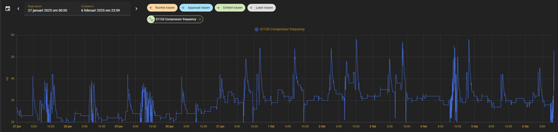

  • TheMystery
  • Laatst online: 11:10
Ik lees altijd dat lange runs goed zijn bij een warmtepomp, maar is een run van 6 weken ook nog goed?
Laatste keer dat hij bij mij gestopt is was bij een firmware update denk een 6 weken gelden daarvoor draaide die ook al 3 of 4 weken aan 1 stuk.
Het gaat hierom een Nibe s1155-12, de installatie mist nog wel bt71 en bt25 zit nog in de pcm s42.
De sensors worden nog een keer op de juiste plaats gezet door de installateur na de buffer, en de huidige bt25 wordt dan als bt25 k ingesteld.

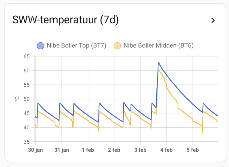

  • Hippe Lip
  • Laatst online: 18-10 15:27
Hippe Lip
Er valt altijd wat te leren
ChrisM schreef op woensdag 5 februari 2025 @ 21:40:
En de verwarming run is ook niet onderbroken voor heet sanitair water?
Dat kan haast niet anders. Bij mijn S1255 wordt 1 a 2 keer per etmaal de boiler bijgewerkt, ook als er geen SWW-gebruik is.
Afbeeldingslocatie: https://tweakers.net/i/ehXNc3vCxUnKUAquyl9HZ-u2Kz8=/800x/filters:strip_icc():strip_exif()/f/image/X07HHn4kNRVHDCQr3VMMOwmm.jpg?f=fotoalbum_large
[ Voor 36% gewijzigd door Hippe Lip op 05-02-2025 23:12 ]

  • ChrisM
  • Laatst online: 14:37
Hippe Lip schreef op woensdag 5 februari 2025 @ 23:07:
Helemaal eens, hoor. Maar @TheMystery zegt een ononderbroken run van 6 weken… dat lijkt me stug.
Dat de wp al 6 weken niet uit is geweest, dat kan natuurlijk wel. En steeds tussen CV en SWW schakelt.

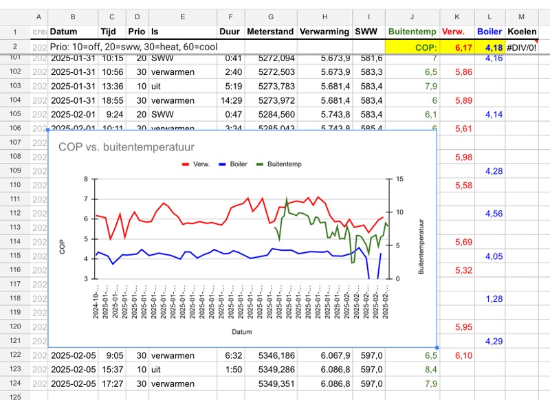

  • Hippe Lip
Hippe Lip
@ChrisM Ik houd dat sinds kort bij met de Google Sheets integratie in HA. Dan zie ik ook weinig uit-momenten.
Zo kan ik ook de werkelijke COP berekenen: bijhouden hoeveel de WP aan warmte heeft afgegeven en de meterstanden van de eigen tussenmeter laten noteren.
Afbeeldingslocatie: https://tweakers.net/i/9wGhjwnc52E-ul4Qx19JFz3zA00=/800x/filters:strip_icc():strip_exif()/f/image/tQNCW0Z3oaRS3eOQS0POqys4.jpg?f=fotoalbum_large

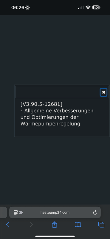

  • ChrisM
Firmware V3.90.4 is beschikbaar voor luxtronik warmtepompen. Ik heb geüpdatet, alles lijkt prima te werken, geen idee wat er nieuw is, luxtronik2 & HA werken zoals verwacht. Ik heb de update uitgevoerd via de MyUplink app.
Doe er mee wat je wilt.
Download portal van alpha innotec geeft deze change log:
[V3.90.4-12639]
- Allgemeine Verbesserungen und Optimierungen der Wärmepumpenregelung

ChrisM schreef op donderdag 6 februari 2025 @ 06:13:
[V3.90.4-12639]
Ok goed om te weten, ik update wel na het stookseizoen. Heb geen klachten dus kan veel verliezen en weinig winnen met een update.

  • TheMystery
theo66 schreef op woensdag 5 februari 2025 @ 23:41:
Dat heeft geen invloed, compressor draait gewoon door
Klopt, voor sww gaat de compressor niet uit.
Maar vroeg me af of de sensoren op het buffer circuit welke er nu niet zijn hier invloed op kan hebben?
Maar denk dat hierdoor er weinig gebufferd wordt in de buffer aangezien de warmtepomp gp1 op 24% (11,6l/m) draait en de pomp van het buffer circuit een 1.5m3 per uur doet.
Hierdoor is het verschil tussen de huidige bt25 en op de plek waar die moet zitten die ik nu even met een esp meet 4+ graden, dus trekt ie naar mijn mening meer kou uit de buffer.
ik verwacht als de sensoren op de juiste plaats zitten dat de flow vanuit de warmtepomp een tijdje hoger zal worden of niet zodat er wel warmte gebufferd wordt en hierdoor efficiënter wordt als nu?

  • TheMystery
Gwaihir schreef op donderdag 6 februari 2025 @ 13:05:
Ja hoor, het is tenslotte winter. Het apparaat lijkt zeer goed op de vraag van jullie / je huis afgestemd :).
D.w.z. mits de temperatuur in huis goed is. En mits het apparaat (meestal) niet al te hard draait. Als hij bij deze temperaturen al op uiterste krachtsinspanning draait, moet je je immers zorgen maken voor echte koude.
Vangt je huis wellicht niet al te veel zon? Hier onlangs al een middag gehad waar de zoninval ondanks temperatuur rond het vriespunt toch de verwarming deed afslaan. Dat herken ik wel van feb / mrt. (Ons huis ligt prima op de winterzon en heeft nog een warmtecollector ook.)
Boven komt wel wat zon binnen maar beneden door overkapping niet, maar het is een vrijstaand huis op de rand van het dorp langs de akkers dus krijgt wel redelijk wat wind.
verbruik was in december een 450kwh en in januari een 550kwh, normaal verbruikte ik tussen de 200 / 230m3 gas dus lijkt me prima verder. Aangezien nu het hele huis verwarmt word en vroeger met gas maar bepaalde uren en ruimtes.
Veder draait ie meestal met deze temperaturen op max 30 hz, alleen heb mijn zonnepanelen gekoppeld dus met zon doet ie overdag wat meer. hier v.b. van de laatste 1,5 week.
Afbeeldingslocatie: https://tweakers.net/i/S-0GpsRpj_zIJarfzojAAPPuEy8=/800x/filters:strip_exif()/f/image/1ZMyWVnFM0eWCrCwwSgJrI8j.png?f=fotoalbum_large
maar denk dat het wel beter is om bt25 en bt71 op de juiste plek te hebben of niet zodat er in de buffer wel warmte gebufferd wordt?
  • theo66
  • Registratie: Februari 2018
  • Laatst online: 18-10 23:04
theo66
NIBE S1155-6
TheMystery schreef op donderdag 6 februari 2025 @ 11:43:
Dit kan ik niet beantwoorden, ik heb geen parallel buffer, alleen een kleine serieel buffer van 40 liter.

Luxtronik.3.90.5 is nu beschikbaar. Redelijk snelle update, dus ik vermoed een kleine bugfix. Heeft iemand een idee wat er in de 3.90 reeks gewijzigd is?
[ Voor 29% gewijzigd door AJediIAm op 24-03-2025 23:00 ]
  • ChrisM
AJediIAm schreef op maandag 24 maart 2025 @ 22:59:
AI is weer scheutig met de changelog:
Afbeeldingslocatie: https://tweakers.net/i/7RM8IK4PHmpCdKe3BTlfcy9lYrQ=/x800/filters:strip_exif()/f/image/YrNtb0Vn8JRl6quLNvq5UaqE.png?f=fotoalbum_large
Er zijn wel echt wat toevoegingen geweest in deze reeks… ik denk als je terug zoekt in dit topic, wordt er wel wat genoemd. Uit m’n hoofd wel wat zaken rondom beheer op afstand.
Ik heb in ieder ge-update en alles lijkt nog te werken, ook integratie met luxtronik2 in HA.
