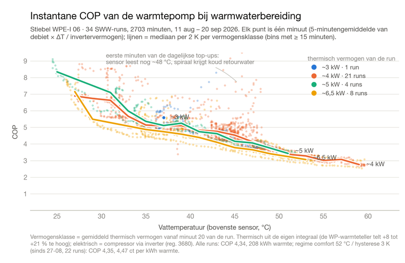

Mijn Stiebel WPE-I 6 kW met los 300 K boilervat draait nu zo'n 2 maanden en sinds een tijdje monitor ik 'm ook uitgebreid. Omdat er van deze WP niet zoveel ervaringen lijken te zijn, leek het me leuk om wat experimentele COP cijfers te delen. Van verwarming heb ik ze (uiteraard) nog niet, maar van de SWW bereiding wel.
Het vermogen van SWW bereiding is in te stellen (ook nog eens apart voor zomer en winter), dus ik heb voor verschillende vermogens gekeken wat de invloed is op de COP. Voorlopig laat ik 'm op 4 kW staan.
/f/image/bNPd3YKDB8178nv2TtfDwzJP.png?f=fotoalbum_large)
(NB: de bron is hierbij ongeveer 11-12°C)

@MrFish welke vermogens neem je? compressor-only? of de waterpompjes (bron/productie) ook?

Netjes!!!!MrFish schreef op maandag 21 september 2026 @ 08:07:
Dat betekent dus een instantané COP=3 bij 60 graden. Dat is beter dan ik gedacht had. Ik had iets van COP=2 verwacht.

Dit is inderdaad alleen de compressor (en dan ook nog uitgelezen uit de WP via modus), maar het zit er niet ver naast. Alle pompen + elektronica bij elkaar zijn waarschijnlijk max 0.15 kW volgens mijn eigen schattingen (bepaald door het gerapporteerde uitgelezen WP vermogen af te trekken van alle andere bekende verbruikers in huis). Een energiemeter staat nog op mijn verlanglijstje.bjp schreef op maandag 21 september 2026 @ 12:25:

Dat valt mij dus ook enorm mee. Het mag dan wel geen R290 WP zijn, maar met de legionella-run op de compressor heeft 'ie absoluut geen moeite. (Hij kan tot een aanvoertemperatuur van 75°C zelfs.)Stefannn schreef op maandag 21 september 2026 @ 13:05:
Netjes!!!!
Het is wel zo dat mijn vat een relatief grote spiraal heeft; de WP retour temperatuur ligt maar ~1,5°C boven de temp van het SWW vat. Dat was bij mijn vorige WP (Daikin L/W) wel anders.

Maar ik gebruik al 6 jaar Smart Controle en Smart Price Adaptation om SWW op het juiste moment te verwarmen. Nog nooit een koude douche gehad.
Wel in het begin een paar keer een "halfvolle" buffer. Maar dat waren de leermomenten.
Ik werk volgens een vol-continu rooster en douche dus elke week op verschillende momenten. Maar mn vrouw en dochter douchen altijd om dezelfde tijd en voor hun is er altijd warmwater. In de zomer, bij voldoende PV-opwek verwarmt de wp meteen de SWW-opslag. Er is een blokkade zodat er geen verwarming plaatsvindt in de nachten. 1900-0700.
Door de Sunspec koppeling heeft de wp inzicht in de opwek en ook via SPA de stroomprijs.
Smart Control bepaald eigenlijk alleen de temp vd buffer. Dit zodat je niet teveel stroom verbruikt en met een hete boiler overblijft na de douchemomenten voor die dag.
In de zomer zet ik de stand van Smart naar groot om zoveel mogelijk PV-opwek in de boiler te dumpen.
SPA zorgt er ook voor dat de wp bij enorme dure pieken even stopt met alles. Na de piek wordt het werk weer opgestart.
