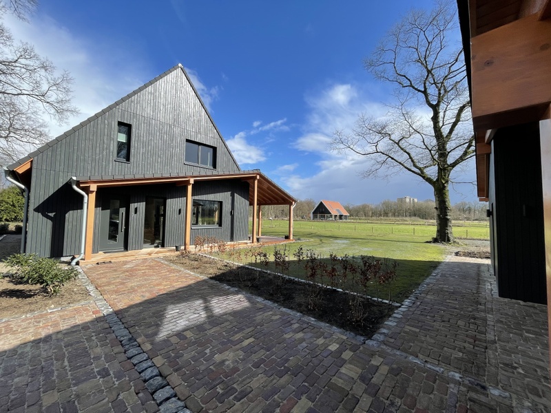

Vraagstukje: bij ons huis heb ik op de kunststof voordeur (met glas) verticale houten lamellen bevestigd, op horizontale regels. Ging prima, ziet er top uit.
De horizontale regels zitten met zelfborende schroeven in de deur geschroefd.
Enige "nadeel" is dat je de ruit niet kunt schoonmaken. Heb al een keer schoongespoeld met ons ontkalkt water, dat gaat op zich prima, goed genoeg iig.
BIj ons bijgebouw wil ik hetzelfde doen, het gevelhout door laten lopen over de deuren (1 enkele, 1 dubbele, allemaal met glas), alleen zit ik opnieuw te denken of ik iets kan maken waarbij ik de houten opzet kan verwijderen om toch af en toe de ruit echt goed schoon te maken.
Het worden aluminium deuren.
Scharnierend als een soort luik, dat lijkt me niet echt een optie, wordt denk ik al snel complex, met zichtbare constructiedingen (scharnieren) en zal ook vast qua stevigheid nadelen hebben. En t is misschien voor 1x per jaar.
Ik dacht zelf om de horizontale regels niet vast te schroeven, maar te monteren op pennen, zodat ik ze met een moertje kan vastzetten/losdraaien en zo regels met lamellen ineen verwijderen.
Met zoiets, alleen zijn deze natuurlijk te groot
https://www.rvspaleis.nl/houtschroeven/stokschroef-en-acc.
Of zou ik in de alu deurprofielen een schroefdraad kunnen tappen en daar draadeindjes in zetten? m6 of zo max?
Of lijmen?
https://www.viba.nl/nl/ca...inden/groups/g+c+p+t+view
Moet zeggen dat ik - vanwege te weinig ervaring - geen vertrouwen heb in gelijmde oplossingen (in mijn beleving laat dat na niet al te lange tijd los, puur gebaseerd op gevoel) maar als ik bovenstaand zie lijkt me dit ook wel een topidee
De lamellen wegen iig weinig, ik denk 15kg voor al het hout vd deur en er zitten zon 6 a 7 regels onder dus 14 bevestigings punten die elk 1 a 1,5kg dragen?
[ Voor 19% gewijzigd door Stefke op 08-04-2021 22:05 ]

En een soort french cleat achtig iets? Dat je het hele “frame” van de deur er ineens af kan pakken? En waarom aluminium als ze verborgen worden? Dan zou je net zo goed uit een iso-aluplex plaat de deuren kunnen maken? Of is maar een gedeelte bedekt?
  • Stefke
  • Laatst online: 20-11 16:12
Stefke
Zijn er magneten die hout op aluminium trekken? :+ je bedoelt vast iets anders.
Bijkomend "issue" is dat alleen de horizontale regels plus vastspijkerde lamellen een slappe constructie is zonder dwarsverbinding. Zodra je het er af haalt is het ding niet recht meer.
Misschien zou ik ook wat lijm achter de latten moeten doen als ik ze vastspijker zodat het recht blijft bij het demonteren.
Of ik moet hetzelfde doen als met de schuifluiken (waarvan ik er nu één gemaakt heb): daar zijn de lamellen op een rechthoekige achterconstructie gelijmd en is het een zelfdragend paneel geworden. Zo'n paneel zou ik op slechts 4 hoeken hoeven te bevestigen
(maar dan blijft de vraag hoe ik dat paneel dan bevestig op een manier waarmee ik de boel minimaal een jaar of 10 zonder schade 1x per jaar kan verwijderen)
Blijft toch op iets met een draadeind terugkomen...

bbbrumbrum schreef op donderdag 8 april 2021 @ 22:12:
Er zit glas in de deuren, ze zijn volledig bedekt met hout (maar je kijkt er doorheen). Het is aluminium omdat dat nu een betaalbare optie was (nauwelijks duurder dan kunststof) maar of de deuren nu van hout, kunststof of metaal zijn; dat wat ik in de deur schroef wil ik er niet meer uit schroeven.
Dat moet iets zijn waarmee ik de hele houten constructie kan vastzetten en verwijderen.
Zo'n french cleat zou misschien kunnen, als ik inderdaad zo'n zelfdragend "luik" paneel maak, dan is het een stevig van zichzelf en kan ik boven en onder zo'n lat maken.en het daar op hangen.
Die frenchcleant kan ik dan - op 4 punten - op de deur schroeven
Maar dan nog iets om het daarop te fixeren, een klein pen/gat dingetje of zo. Ik zal het paneel niet veel meer dan 1cm kunnen optillen (omdat het boven de deuren "naadloos" doorloopt)
De andere optie is dat ik het gewoon op de deuren schroef. Heb ik bij het huis ook gedaan en de ruit wordt vrij goed schoon met ontkalkt water. En je ziet vuil nauwelijks van binnenuit (omdat er maar weinig direct licht op de ruit vatl)
[ Voor 12% gewijzigd door Stefke op 08-04-2021 22:27 ]

@Stefke Zijn ramen in de deuren een vereiste? Wij hebben ook houten gevelbekleding die doorloopt over ramen en deuren. Maar de deuren zelf bevatten geen glas.
En omdat de ramen naar binnen open draaien, kun je ze makkelijk schoonmaken.
Pentium 233MHz MMX + Diamond Monster 3D 3DFX Voodoo II
  • Stefke
Stefke
Ja, er is verder maar 1 raam (150x65) aan de noordwest zijde (t gaat om t bergingdeel). Vooralsnog is t een eis om in ieder geval niet al te donker hok te hebben.
Een licht vieze ruit is altijd nog meer licht dan geen ruit, en bij het huis zie je alleen dat de ruit niet helemaal schoon is als de zon tussen de lamellen door op t glas schijnt (dat is alleen 's middags een half uurtje maximaal). Dus zo'n ramp is t niet.
Denk dat een "paneel" (dus van zichzelf stevige houtconstructie) van lamellen op 2 (of 3, ook 1 in het midden) french cleats nog de beste optie is.

Aangezien jullie nieuwsgierig zijn naar de foto's, kan ik alvast wel één van de buitenkant delen:
Afbeeldingslocatie: https://tweakers.net/i/bnqH2sFMsAd1TlGGP4Lj_VvDaec=/800x/filters:strip_icc():strip_exif()/f/image/3yjRjufNTu4JlFohYW057nmM.jpg?f=fotoalbum_large
nokiaan958GB schreef op zaterdag 10 april 2021 @ 22:54:
Mooi!
Ik ben ook nieuwsgierig naar de foto's.
Bruto vloeroppervlakte zegt niet zoveel. Hoeveel inpandige gebruiksoppervlakte wonen heb je ongeveer?
Volgens de omgevingsvergunning zitten we op 168m2 gebruikersoppervlakte. Dat is dus tot de 1,5m lijn onder de schuine daken. We hebben geen knieschotten, dus het gevoel van ruimte is boven absoluut groter dan de officiële oppervlaktes die op de tekening staan.

onne schreef op maandag 15 juni 2020 @ 09:15:
Inmiddels (ruim een jaar na het nemen van een optie op de grond) zijn wij ook gestart met de bouw! *O*
Ontwerp is nog behoorlijk aangepast tov hetgeen ik hier vorig jaar heb gepost. Maar wij zijn er happy mee.
Ik zal zo af en toe een update sturen van de voortgang.
BG
1e verdieping
Zolder
Voorkant
Achterkant 1
Achterkant 2
Bouw
