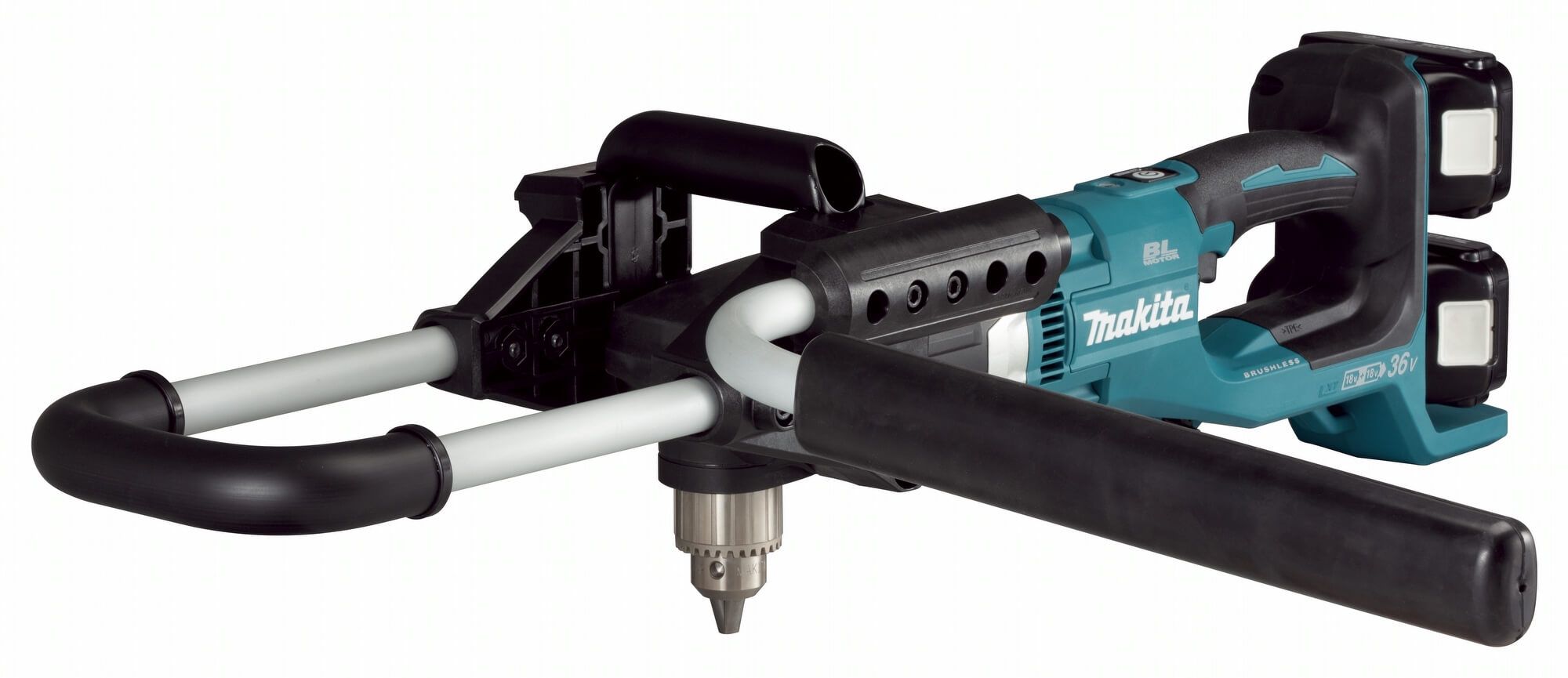

bbbrumbrum schreef op woensdag 24 maart 2021 @ 13:10:
En gewoon een 40mm sds boor de grond in rausen? Ik heb zelf een palen boor gemaakt met de boren die bij die goedkope benzine palenboren worden gebruikt. Is in feite gewoon een reductiebak (3:1) met m’n Makita DDF481 erop op standje 1 en hij graaft zo de 300mm boor de grond in. Maar de kleinste boren daarvoor zijn idd 60mm.
De officiele versie bestaat sinds kort ook;
Edit: of zoiets: https://www.amazon.nl/WER...nt-paalboor/dp/B07GZTGKH1
Zie dit nu pas, volgens mij was ik toen even druk met graven fundering van t bijgebouw 😀 mooi ding gemaakt!
Fan van Makita maar deze zijn wel prijzig!
Dat ding van Amazon past wel op mijn betonboor, misschien is dat een optie

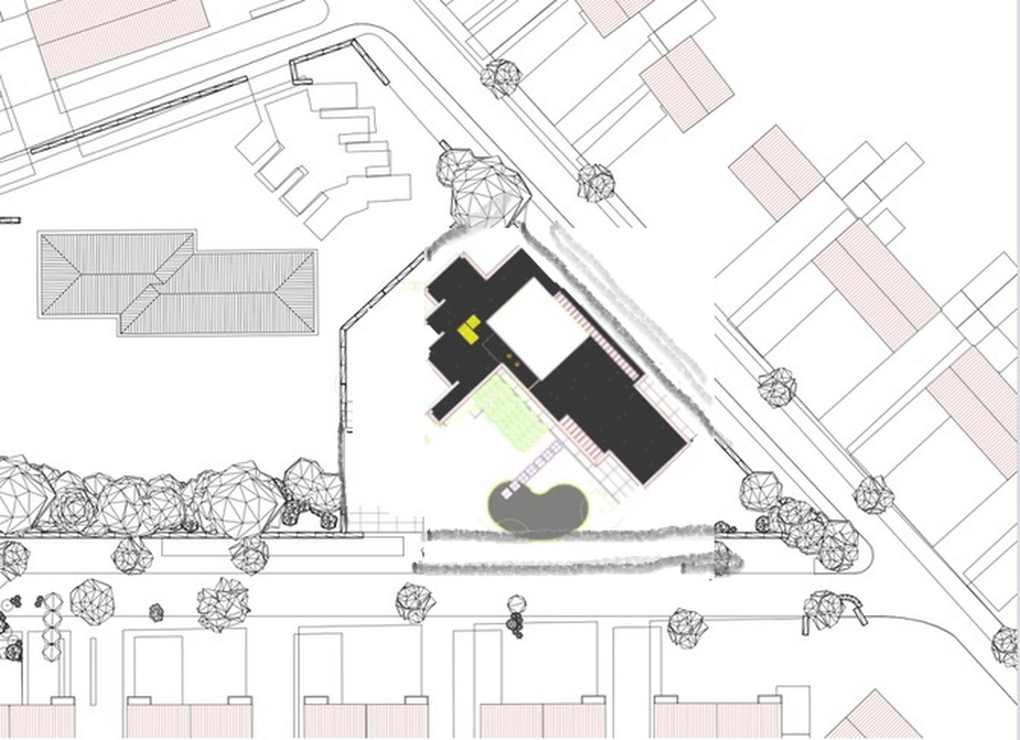

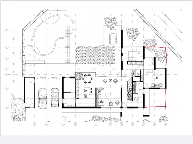

Woody179 schreef op woensdag 24 maart 2021 @ 21:24:
Zojuist een aangepaste versie ontvangen van de tekenaar, persoonlijk vind ik het linker aanzicht een enorme vooruitgang. Wat vinden jullie?
Even ter herhaling, het betreft een twee onder een kapper waarvan het linkerdeel van ons is en het rechterdeel als investering in de huizenmarkt gebouwd wordt.
Wat vinden jullie ervan?
Edit, Zojuist even de foto's aangepast
Als ik eerlijk ben, die "aanbouw" voelt een beetje als after tought, ik dacht eigenlijk dat ik naar een renovatie zat te kijken. (wat een uitgangspunt kan zijn, ik zou er persoonlijk alleen niet voor kiezen)
ik zou het gevelmateriaal her overwegen en ik denk dat ik de openslaande deuren meer in sinc met de voorkant zou vormgeven.
Het driehoekje boven de voordeur is door de getraptheid van het detail (lijst werking) wel heel erg klasiek, het zorgt er eigenlijk voor dat het een timpaan lijkt te zijn. het past op deze manier niet bij de rest van het huis, de reden zit hem echt niet in dat het een driehoekig raam is maar hoe het is ingepast.

twain4me schreef op donderdag 25 maart 2021 @ 09:54:
- Aanbouw, is van ons uit een bewuste keuze, achter op het kavel komt een grote garage (6x14) te staan. Deze zal net als de uitbouw deels uitmetselwerk en deels uit Zweeds rabat bestaan. Motivatie van de architect was dat het beter op elkaar aansloot als je dit voor een deel ook terug laat komen in de woning. naar de zijkant / voorkant uitbreiden is niet mogelijk vanwege de bestemmingseisen (rode bakstenen gevel).
- Driehoekige raam, Even gezocht op de term trimpaan (weer wat geleerd) en dat legt inderdaad wel de vinger op de zere plek. Hoe zou je dit in jou beleving anders inpassen? toch gaan voor een rechthoekig raam of de glaspartij wel driehoekig houden maar kleiner maken?

  • Supermario16
  • Laatst online: 13:07
Ik ben dit topic ook al een tijdje aan het volgen. Vooral de voorbeelden en lessons learned zijn erg interessant! We hebben een kavel gekocht van ongeveer 1200m^2 en hebben het ontwerp in de basis af. Op dit moment worden de constructie berekeningen en BENG berekening gemaakt. Ik verwacht dat we de omgevingsvergunning aan het einde van de maand kunnen aanvragen. Tot die tijd zijn we vooral bezig met het bepalen van de stelposten voor onder andere de keuken, zonwering, installaties, en wat andere details.
Enkele opmerkingen:
- Het "kantoor" kan op een later moment ook als speelruimte ingericht worden. De schuifdeuren leken ons hiervoor erg geschikt.
- De slaapkamer indeling is een compromis tussen de gewenste hoeveelheid kamers en de beschikbare ruimte. Ik ben er best blij mee op dit moment. Een van mijn eisen was om de ouder slaapkamer gescheiden te hebben van de andere slaapkamers.
- De berging is ruim maar gaat ook als ruimte dienen voor de technische installaties. Deze gaan we waarschijnlijk zelf nog op een later moment achter een kastdeur zetten.
De woning zelf is, exclusief carport, ongeveer 700m^3. Het budget voor de woning zal ongeveer 450.000 Euro zijn (exclusief grond en plankosten). Volgens verschillende bronnen moet dit haalbaar zijn.
Ik ben benieuwd naar jullie mening :)
Afbeeldingslocatie: https://tweakers.net/i/t-_rdamFEGtiGq8BVEKTSF9fcU8=/full-fit-in/4000x4000/filters:no_upscale():fill(white):strip_exif()/f/image/ceGMkXYYwv6WC6FknzelRj2b.png?f=user_large
Afbeeldingslocatie: https://tweakers.net/i/h-SfxJp7_negNsMYVOtPSzHDkVU=/full-fit-in/4000x4000/filters:no_upscale():fill(white):strip_exif()/f/image/Ha4HSpmVeFGzxhw3Zotq41C4.png?f=user_large
Afbeeldingslocatie: https://tweakers.net/i/ULJs5jHQPtowN9kQbsZ0mqvKjBk=/800x/filters:strip_exif()/f/image/3WMYvT6MWc9OeOCjqonp9jf4.png?f=fotoalbum_large
Afbeeldingslocatie: https://tweakers.net/i/b10T5IuqFEw9fiMuWANWrnltL64=/full-fit-in/4000x4000/filters:no_upscale():fill(white):strip_exif()/f/image/7c9kZvwFU8si0lKSiHOJsNST.png?f=user_large
Afbeeldingslocatie: https://tweakers.net/i/sUqaFi0qudFqCI8BE69jh4P1lPs=/800x/filters:strip_exif()/f/image/CQCoKUFsaNDNUgWupJeWQYB3.png?f=fotoalbum_large

  • Laatst online: 12:23
640 per m3 voor iets anders dan een cataloguswoning zou ik niet op rekenen in de huidige markt.
Was advocaat maar vindt het juridische nog steeds leuk. Doet tegenwoordig iets in de metaal.
@Supermario16 leuk dat je gaat bouwen!
Gezien de grootte van het kavel zou ik de woning iets meer naar 'rechts' zetten en de aanbouw zonder schuine muur maken. Dat is 'minder bijzonder' misschien maar wel praktischer, zowel qua carport als qua berging.
Wat het kantoor betreft, je kan natuurlijk ook een deur in de hal maken en de wand naar de woonkamer dicht houden. Is rustiger werken en je hebt een vaste wand in de woonkamer erbij. In onze vorige woning hadden we het kantoor met een deur aan de woonkamer, nu via de hal bereikbaar, en ik vind dat toch prettiger. Kwestie van voorkeur hoor.
Verder vind ik de slaapkamers boven klein voor een vrijstaande woning van dit formaat. Misschien zou ik slaapkamer 5 verdelen tussen 1 en 3.

Ik zou toch nog even heel goed nadenken over je ruimte boven. Ik vermoed dat je drie kinderen hebt? Die drie kinderen gaan steeds meer op hun kamer leven, moeten daar leren. En dat doen ze dan op 5m2. Terwijl jouw bed in 12m2 staat en je beneden nog een kamer hebt om te werken. Je kledingkast hoeft niet eens in de 12m2 te staan want daar heb je nog een aparte 8m2 voor...
Ik doe nu veel aannames maar zou anders niet weten waarom je 4 slaapkamers nodig hebt.

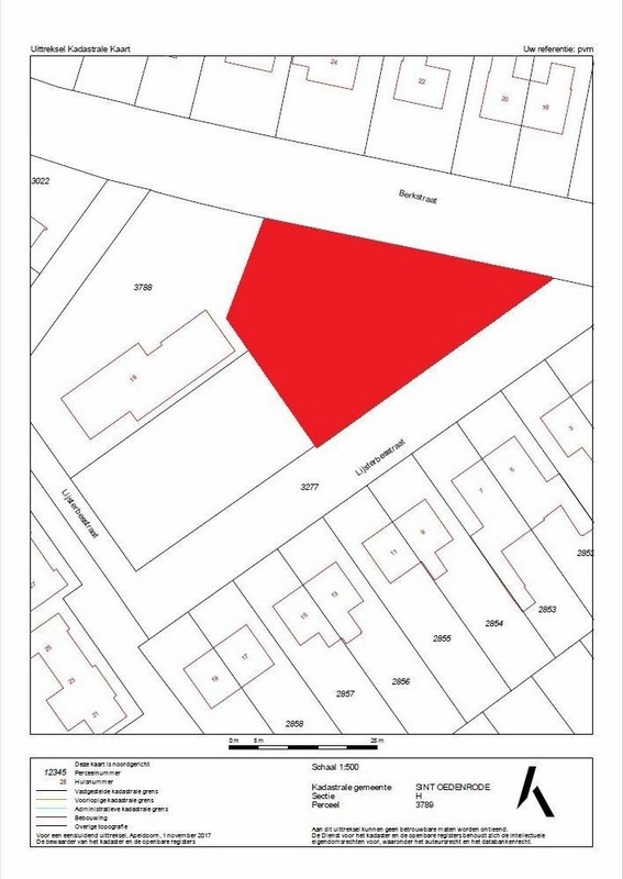

Misschien moet je ons op weg helpen met je keuzes: het kavel is groot, het huis echter beperkt, en helemaal aan één kant gedrukt. Boven vind ik het ronduit piepklein, zeker als kinderen groter worden.
Dan nog wat anders: Je hebt de grond al gekocht, maar hebt nog geen idee van de totale bouwkosten. Hoe heb je het dan gefinancierd? Banken willen vooraf toch weten waar ze aan toe zijn.

Precies mijn idee. Hier ook 3 kinderen en juist één van de redenen om te verhuizen is dat de huidige kamers eigenlijk te klein aan het worden zijn (kids zijn 6,12 en 16). Je uitdaging is dat je maar twee verdiepingen hebt waarin je vijf ruimtes kwijt wil en je hebt nu een heel ruime woonkamer, maar boven eigenlijk de boel wel redelijk krap.
Wij hebben voor we bij het huidige plan uitkwamen ook wel eens zitten tekenen aan een woning met lage goot en kwamen dan al snel uit op een iets minder riante woonkamer, maar dan wel een slaapkamer beneden. In jouw geval zou je die ook in de 'berging' kunnen positioneren, zodat je de slaapkamer aan de achtertuin hebt met dan ervoor nog een kleine berging.
In jouw geval zou je dan trap en voordeur om kunnen wisselen, dan worden de linker slaapkamers een stuk groter. Tegenover de trap kun je dan een washok en/of technische ruimte maken, de WC kun je los halen van de badkamer en toch nog aan de rechter kan ruimte overhouden voor nog een slaapkamer en een werkkamer. Je hebt dan slaapkamers van ongeveer 10m2, een werkkamer van 6m2.
Overigens: die 4e slaapkamer kan natuurlijk ook 'op de groei' zijn of als logeerkamer bedoeld zijn.

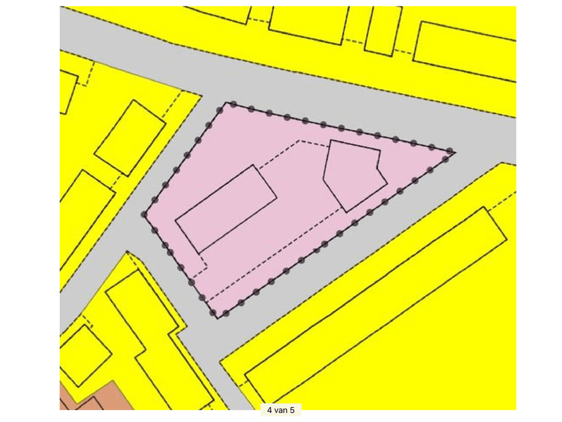

Bedankt voor alle reacties. Ze bevestigen voor mij dat we wel over de juiste dingen hebben nagedacht :) .
Ik moet toegeven dat ik ook erg benieuwd ben naar de eerste offertes. Ik maak me hierbij, inderdaad, wat zorgen over het ophogen, de verwarmingsinstallatie, en het gevel systeem (isolatie+stuc) dat de architect voorgesteld heeft. Die 10% kunnen we hebben, maar dat moeten wel duurzame keuzes zijn, waarbij bijvoorbeeld een dubbele douche mij persoonlijk als overdreven luxe overkomt, maar dat daarin zullen we (persoonlijke) keuzes moeten maken. Ik ben product manager van beroep, mijn dagelijkse leven bestaat uit prioriteiten op een budget maken 8) .
Bedankt, het zijn inderdaad wensen. Ik heb een familielid die de afgelopen 20 jaar calculaties heeft gedaan in de bouw in onze regio en die nu, in zijn pensioen, nog een beetje bijklust af en toe. Die gaat ons ook helpen in het hele proces. Op basis van de eerste detail tekeningen heeft hij enkele opmerkingen en ideeën over hoe we de prijs omlaag kunnen brengen als de offertes van aannemers tegenvallen.
We zijn op dit moment nog kinderloos. Het idee is om het kantoor onder als speelruimte te gaan gebruiken als het zover is. Hier kunnen we dan s'avonds de deur dicht trekken en hebben we weinig last van de zooi. De derde slaapkamer kan dan dienst gaan doen als kantoor. Mochten we besluiten een derde te willen, dan kan dat met wat passen en meten ook nog wel (vooral mijn vriendin wilde dat niet uitsluiten).
We hebben het koopcontract voor de kavel getekend met een voorbehoud op financiering voor het totale project. We kopen de kavel van erfgenamen voor 189.000 EUR (+ overdrachtsbelasting). Voor onze leeftijd (29/33) vinden we dit een erg mooie "starterswoning" ;) . Zowel de hypotheekadviseur, onze bouwadviseurs (eerder genoemd familielid en ouders, hebben aan beide kant een vergelijkbare woning gebouwd), en onze architect zeggen dat het haalbaar is.
De woning van de ouders van mijn vriendin is ongeveer even groot (12*8m basis) en heeft zeeën van ruimte. Het enige verschil is dat we het iets degelijker aanpakken qua isolatie, wat resulteert in iets kleinere binnenruimten. De kleinste kamer boven heeft een vloeroppervlakte van 332*302= 10^2 (de afmetingen op de tekening houden rekening met de schuinte van het dak). De kamers aan de linkerkant hebben een vloeroppervlakte van ongeveer 12m^2.
Over de positie op de kavel hebben we ook nagedacht: in eerste instantie was het huis gespiegeld, met de berging aan de rechterkant. Dit is echter ook de kant waar de middag/avond zon is. Het huis staat nu zo op de kavel dat "koude" ruimtes op het noord-oosten staan en we de tuin zo ruimtelijk mogelijk houden.
(Edit, afbeelding van eerste schets toegevoegd)

Ik zou in ieder geval de inloopkast bij de hoofdslaapkamer een metertje kleiner maken en de badkamer een stuk groter, dubbele wastafels, wat meer ruimte. Zeker als je later kinderen wilt. De badkamer is erg klein.
  • StevenK
Met sportende kinderen is die dubbele douche de beste investering die ik in de afgelopen 10 jaar heb gedaan. We hebben dat nu gedaan door een deel van onze masterbedroom om te bouwen tijdens een forse verbouwing van de verdieping, in onze nieuwe woning was die tweede douche één van de uitgangspunten. De 2e douche komt op de BG, in de berging, zodat als we genoodzaakt zouden worden gelijkvloers te wonen we de berging als slaapkamer kunnen gebruiken en daar meteen een douche hebben.
Met opgroeiende kinderen is het ook erg fijn als toilet en badkamer gescheiden zijn.

Het gebrek aan ruimte in de badkamer is wel een dingetje ja. Ik ga eens aandringen bij een badkamerzaak om te kijken wat hier mogelijk is en of we die muur toch nog een meter moeten verplaatsen. Het is volgens mij geen dragende muur dus dat moet verder ook niets voorstellen.
Als we gelijkvloers moeten gaan wonen is dit ontwerp niet geschikt en zou ik het sowieso radicaal anders aanpakken. Mijn ouders waren 55 toen ze gingen bouwen en gelijkvloers wonen was onderdeel van het concept. Dit staat voor ons bewust laag op ons prioriteitenlijstje, al ben ik me wel degelijk bewust van de risico's (iets met een bus tegenkomen onder het hardlopen enzo :/ ).
Een tweede douche klinkt aardig, maar dan wil je ze ook allebei tegelijk kunnen gebruiken, wat niet alleen impact heeft op de ruimtelijke indeling maar ook op het vermogen van de verwarmingsinstallatie. Ik snap je wens, ik zou hem ook graag overnemen, maar persoonlijk vind ik hem op dit moment niet belangrijk genoeg en zal ik moeten leven met het aanpassen van mijn douche ritme op dat van mijn toekomstige gezin.

Ik vind de tekening ook erg verwarrend, de badkamer is bijna 8m2 maar lijkt veel kleiner dan bijv. slk 2... als je op de tekening af zou gaan zou je beter slk2 en de badkamer omwisselen om meer badkamerruimte te krijgen... echter de oppervlaktes spreken dat tegen. Ik heb het idee dat de oppervlakte van het trapgat bij de oppervlakte vd badkamer is opgeteld? Al is de inloopkast zo te zien nóg groter dan zowel de badkamer en slk2... iets klopt er niet.

Op 30 januari meldde ik me voor het eerst met de belofte om gauw tekeningen te plaatsen van ons aanstaande huis. Dat duurde iets langer dan ik gedacht had maar hier zijn ze dan.
Het wordt een semi-bungalow op een vliegervormig stuk grond van 1000m2, in een reeds bestaande woonwijk.
De onderstaande tekening is het 3de schetsontwerp en valt bij ons erg in de smaak. Onze situatie: 2 volwassenen, alle (6) kinderen de deur uit maar nog voor 80% in studentenhuisvesting, dus met enige regelmaat over de vloer in het weekend. Wij werken beide fulltime thuis, waarvan 1 zzp’er.
Wensen: 1 slaapkamer voor ons met eigen badkamer op de begane grond, 1 permanente logeerkamer met badkamer, 2 werkkamers waar ook een slaapbank in kan, ruimte en licht in de woonkamer, ruime keuken, goede bijkeuken en voldoende technische ruimte voor installatie en SWW e.d.
De eerste tekening is die van het perceel. Links is woning van de buren. Rechts is van ons (nou ja, nog niet ;) ). De omliggende woningen (in het rood aangegeven), staan met hun voorkant naar ons toe.
Windrichting: noorden op 2 uur (en dus zuid op 8 uur)

De tweede tekening is de begane grond (de tuin is vooral leuke vulling en nog niet definitief):

Ik hoor graag ideeën, op- en aanmerkingen die we kunnen voorleggen aan de architect.
Dank bij voorbaat.

je werkbare blad ruimte in de keuken is aan de krappe kant (je moet om het eiland heen lopen voor meer ruimte) als je echt gaat koken zou ik dat zeker aanpassen. gebruik je met name de ping en tring (magnetron en thuisbezorgd) is het prima. er staat nog wel een boom in je keuken die door de muren groeit, misschien moet je dat niet willen :P

Als de buren nu op je kijken, en je hebt de zon op 8 uur, zou je het dan niet liever zo doen? Heb je wel weer andere buren die op je kijken, maar zit je tenminste wel in de zon... van zonsopgang tot ondergang.
Afbeeldingslocatie: https://tweakers.net/i/zrPBRWs23vZrlBJ4XY6um79a878=/full-fit-in/4000x4000/filters:no_upscale():fill(white):strip_exif()/f/image/M1XFtoKq7CEXxkTtEW4lXD35.png?f=user_large

Ja je moet misschien wel iets meer doen met zonwering, warmtewerend glas, en een airco, maar die laatste is sowieso geen overbodige luxe, ook niet als je op het noorden zit. Er is altijd wel een kant vh huis die op het zuiden staat... in dit geval de gehele achterkant :)

@jowi Dat was ook mij eerste reactie 🙂 Maar... het bouwvlak is al lang geleden (in 2012) bepaald en vastgelegd door de verkoper bij de gemeente. Blijkbaar is verandering van bouwvlak een lang en taai traject (maar nog niet gecheckt bij de gemeente). Omdat het perceel groot genoeg is, is er altijd wel zon en schaduw te vinden dus hebben we er geen punt van gemaakt. Het bouwvlak is grofweg keuken/eetgedeelte+woonkamer+slaapkamer. En daar zit dan de eerste verdieping op.
Ik zal even zoeken naar een afbeelding van het bouwvlak.

Mooie woning!
Eerste vraag die bij me op kwam, waar ga je met z'n allen eten? Zeker als er nog partners mee komen in de toekomst? Je zit nu al met 8 als de hele familie komt eten. (Tenzij dat nooit gebeurd, dan heb ik niks gezegd ;) ). Bij mijn schoonouders hebben ze daar bewust rekening mee gehouden.

@jowi Dit is een afbeelding van het gehele perceel en het bouwvlak. Rood is het perceel en op de volgende afbeelding is het rechts ons bouwvlak.
Afbeeldingslocatie: https://tweakers.net/i/utghY_onX5qHPGNCDF420GUEbV8=/x800/filters:strip_icc():strip_exif()/f/image/ERaW0EjBpUuB7uAlVAWtj5YZ.jpg?f=fotoalbum_large
Afbeeldingslocatie: https://tweakers.net/i/m8qxqSPsWIJzMT8uiCPJKDwFTLE=/800x/filters:strip_exif()/f/image/ARiWkWzkvSTqFR8WeZWqVNJX.png?f=fotoalbum_large

Als daglicht belangrijk is wil je je grote raam partijen op het noorden, daar heb je geen overstekken, screens oid nodig die dat licht gaan beinvloeden. ik zou hem lekker zo laten staan
daarnaast heb ik in een huis met tuin op het noorden gewoond, en dat is toch wel heel erg fijn. ik zit nu weer op het zuiden (Z-W) en mis de luxe (voor mij) van noord wel. zeker met een diepe tuin en een laag huis, maargoed persoonlijke voorkeur
Hieronder zie je overegens mede waarom ik denk dat het lastig gaat worden.
met dezelfde ramen en m2 gevel kan je de rode lijn volgen. dat soort trappentjes in de plattegrond zijn altijd schreeuwend duur als je ze terug rekend naar m2 prijs, neemt niet weg dat ik ze geweldig vindt, dus lekker laten staan als ze binnen budget vallen
Ik moet trouwens een beetje aan mies van de rohe brickhouse denken en een tip mocht je in barcalona komen ga langs bij zijn barcalona pavalioen. dan zie je hoe mooi licht en ruimte kunnen zijn icm met die schijfwerking van de massieve delen.

Het is al gezegd, die gevel cascade aan de linkerkant is erg arbeidsintensief: het zijn allemaal extra hoeken voor het stellen, metselen en later het dak. Ook de kleine verdieping brengt behoorlijk wat extra kosten, voor een beperkte ruimte.
Daarom misschien even out-of-the-box: ontwerp een bungalow als rechte doos - met en schuin dak voor welstand - en stop de slaapkamers in een souterrain, al dan niet met glooiende afloop van de tuin.

Ohh wat grappig die locatie is hier eind vorig jaar ook de revue gepasseerd. Zo'n bouwvlak herken je uit duizenden natuurlijk.
Verder prachtig ontwerp.

@Sen in ditzelfde topic? Dat heb ik dan helemaal gemist 😲 Ik ga terugzoeken want wel benieuwd natuurlijk!
Weer of geen weer: ik heb de details
  • Sen
  • Laatst online: 01-04 05:55
Sen
Curtain schreef op maandag 5 april 2021 @ 14:56:
Nee hier in mijn huishouden ;) Niet dit topic. Hoe ga je dat eigenlijk doen met die sloot? Want die zie ik niet in je tekeningen?
  • Curtain
  • Registratie: December 2020
  • Laatst online: 14-06 20:12
Curtain
Plannen en Organiseren
@Sen oh, ok 😅. Ik begrijp dat jullie er niet voor gekozen hebben ermee door te gaan. Waarvoor dank 😂! Wel nieuwsgierig waarom niet... Het slootje aan de zuidkant krijgt een duiker en dan grond erover heen. Wellicht alleen bij de carport en misschien ook bij de voordeur. Volgens de verkoper was dat geen probleem (maar staat nog op mijn checklijstje voor de gemeente). Het afwateringsslootje aan de noordkant blijft ongemoeid want daar komt de ontsluiting niet.
  • Sen
Sen
Curtain schreef op maandag 5 april 2021 @ 15:12:
Nee voor ons was de locatie toch niet optimaal: afstand tot school van kind, afstand naar familie en afstand tot normale supermarkt. Ook is het geen makkelijk kavel door de afmetingen de sloot en de bebouwing er omheen en was ik daardoor bang voor gedoe met de buurt tijdens de bouw. En het stond ook al zo lang te koop (3/4 jaar sinds op zijn minst begin 2017 maar kan ook langer zijn) voornamelijk ws doordat de kavels in het nieuwbouw gedeelte voor minder gingen per m2 maar het gaf mij toch wel de nodige twijfels.
En veel banken vragen een koopcontract met verplichte bebouwing binnen 2 jaar en ik snapte niet hoe dat moest in dit geval maar door de eerdere issues van mij heb ik het toen laten varen.

Curtain schreef op maandag 5 april 2021 @ 11:41:
De derde tekening de verdieping. Een schuin dak is een Welstands-vereiste.
En dan nog wat plaatjes voor het beeld:
[Afbeelding][Afbeelding]
Dank bij voorbaat.
Erg mooi ontwerp.
Ik zou bespreken of woonkamer en keuken kunnen wisselen. Geeft denk ik logischer looplijnen. Nu lijken de afstanden van keuken naar werkkamer en van keuken naar tuintafel langer dan nodig.

@Joris748 dank je wel. Ik vind het fijn als de bijkeuken naast de keuken zit maar het is een goed idee om naar meters te kijken tussen werkkamer beneden en de koffie 😉 En tussen het terras en de keuken. Kijken wat schuiven met ruimtes ons kan opleveren.
